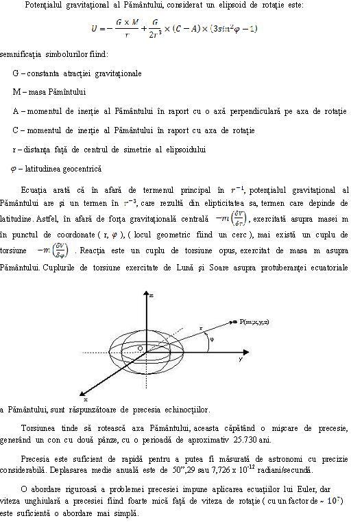

Analiza dimensională a termenilor din ecuația potențialului gravitațional al Pământului, aproximat printr-un elipsoid de rotație, este următoarea:
[ G ] = m^3 X s^-2
[ M ] = kg
[ r ] = m
[ C ] = [ A ] = kg X m^2
Înlocuind, rezultă:
m^3 X s^-2 X kg X m^-1 = m^2 X kg X s^-2
m^3 X s^-2 X kg X m^2 X m^-3 = m^2 X kg X s^-2
Deci dimensional cei doi termeni sunt identici și formula este corectă ( nu am descoperit eu formula, am copiat-o ! ).

La observația unui membru de pe forumul StiintaAzi, constat că formula pentru potențial
dată de Andi este corectă dimensional, deci merită să-i acord atenția cuvenită.
EDIT:
Ok, să înțeleg atunci că dacă am avea
ar însemna că termenul al doilea
al potențialului s-ar anula?

Da!!!
( va trebui, totuși, să detaliez! )

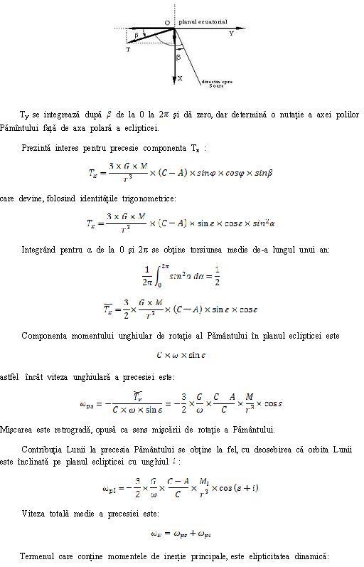

Reproduc din Mecanica cerească a lui Tisserand, pagina 66:

Vreau să apreciez încă o dată efortul făcut de Andi care a căutat pentru mine acest material relevant. Spre rușinea mea, abia acum l-am citit cu interes în întregime și am înțeles cât de concret este. Mai mult, „coincidența” dintre rezultatele acestui material și ale celui obținut de către Tiberiu Teșileanu și pus la dispoziția mea de către acesta într-unul dintre comentariile sale de pe blogul meu, trebuie să mă pună pe gânduri.
Mi se pare foarte relevant faptul că ambele materiale prezintă același potențial și ajung la aceeași valoare pentru precesie. Trebuie să recunosc în această „coincidență” un argument puternic în favoarea explicației actuale.
Din păcate, deși este un argument puternic, încă nu sunt convins și vă rog să mă iertați pentru asta. Cea mai mare îndoială a mea este legată de direcția precesiei (fiind, dealtfel, prima mea îndoială în legătură cu explicația actuală). În limitele gândirii mele, consider că materialul lui Andi (și al lui Tibi) nu rezolvă problema direcției precesiei.
Așa că, dacă mai aveți puțin timp pentru mine, aș dori să-mi explicați de ce direcția precesiei este perpendiculară pe ecliptică și nu este paralelă cu ea, așa cum ar trebui să fie o precesie determinată de un cuplu aflat mereu în planul eclipticii?

Mă bucur să văd că ai acceptat faptul că momentul forțelor care acționează asupra Pământului este conținut în planul eclipticii: într-adevăr, acest fapt este implicat de independența energiei potențiale la rotații în jurul unei axe perpendiculare pe ecliptică (să o numim axa z).
Faptul că momentul este în planul eclipticii înseamnă că variația momentului cinetic este cuprinsă în acest plan, și deci componenta z a momentului cinetic este constantă. Modulul momentului cinetic este de asemenea aproape constant, ca o consecință a conservării energiei, și deci unghiul făcut de direcția momentului cinetic cu axa z este aproximativ constant. Cum viteza unghiulară de rotație proprie a Pământului este foarte mare, momentul cinetic este aproape perfect aliniat cu direcția axei Pământului, și deci am demonstrat că unghiul de înclinare a axei Pământului rămâne aproximativ constant.

Evident, momentul este în planul eclipticii doar atât timp cât presupunem că precesia este perpendiculară pe acest plan. Suntem, deci (după opinia mea) într-un cerc vicios: explicăm direcția precesiei presupunând că ea este perpendiculară pe planul eclipticii.
Ca să ieșim din acest cerc vicios ar trebui făcut un raționament independent de direcția actuală a precesiei. De exemplu, din câte înțeleg eu, nu există niciun argument teoretic care să ne împiedice să presupunem că energia potențială este independentă la rotații în jurul axei x paralele cu planul eclipticii. Din moment ce mediem mișcarea de revoluție, această mișcare nu mai poate constitui un reper, iar variația momentului poate fi perpendiculară pe ecliptică.
Așadar, o soluție ar fi să nu mai mediem această mișcare și să obținem valoarea precesiei în funcție de viteza (vectorială) de revoluție a Pământului. M-ar interesa măcar o rezolvare numerică a acestei probleme, în ipoteza că facem calculul într-un număr n finit de puncte pe orbită. Atunci, pentru viteza de revoluție nulă ar trebui să obținem o precesie de titirez (aproximativ paralelă cu planul eclipticii). Așa să fie oare?

Sunteți de acord cu formula precesiei
care apare în atașamentul
din postul lui Andi?
Dacă da, sunteți de acord că din această formulă reiese că pentru unghiuri mici valoarea precesiei crește? Este normal acest lucru din moment ce teoria explicației actuale susține că înclinarea este o cauză a precesiei? Este normal ca micșorând înclinarea să crească precesia?

Ai înțeles greșit, Abel. Singura presupunere pe care am făcut-o în deducerea energiei potențiale (în afară de aproximația că raza Pământului este mult mai mică decât distanța Pământ-Soare) este că Pământul se învârte în jurul Soarelui pe o orbită stabilă, și că perioada acestei mișcări de revoluție este mult mai mică decât perioada unei eventuale precesii. Această ultimă presupunere este perfect justificată de valoarea foarte mică a momentului forțelor exercitate de Soare asupra Pământului, care la rândul ei e justificată de valoarea foarte mică a excentricității Pământului. Deci nu putem în nici un fel să "presupunem" că energia potențială este invariantă la rotații în jurul oricărei alte axe. Formula pentru energia potențială este unic determinată (în aproximațiile pe care ți le-am expus), și formula respectivă este invariantă la rotații în jurul axei z, nu x.
Apropo, dacă tot vorbim despre axa "x", în ce direcție ar fi axa respectivă îndreptată? Ține minte că trebuie să analizezi sistemul dintr-un sistem de referință inerțial ca să nu trebuiască să te complici cu pseudoforțe, și deci Pământul nu are o poziție fixă pe orbita sa în jurul Soarelui.
Nu știu dacă o să am timpul sau interesul să încerc să fac o simulare numerică a precesiei. Oamenii de știință au făcut deja asta, începând încă dinaintea inventării calculatorului. Dacă te duci la o biblioteca sau la o universitate și cauți cu suficientă sârguință, sunt convins că o să reușești să gasești articolele respectiv. Spun "articolele" pentru că astfel de simulări nu prea au cum să fie incluse în cărți. Cărțile, însă, vor avea argumente similare cu cele pe care ți le-am arătat deja; de exemplu uită-te prin
http://quod.lib.umich.edu/cgi/t/text/text-...no=ABR5166
Din păcate multe din cărțile sau articolele care privesc subiectul ăsta mai în detaliu sunt scrise cu mult decenii în urmă, așa că sunt destul de greu de urmărit din cauza notațiilor.
Formula pe care ai arătat-o în ultimul post seamănă foarte mult cu cea pe care am dedus-o și eu (sau, mai bine zis, au dedus-o Hand & Finch), deci cred că este corectă. Faptul că înclinarea axei este cea care produce precesia este corect. Implicația acestui fapt este că momentul forțelor se anulează când inclinarea e zero, și asta poți să vezi cu ușurință din atașamentul pe care l-ai postat. Ceea ce se întâmplă e că pe măsură ce înclinarea se micșorează, mărimea momentului forțelor necesar pentru a produce o variație importantă a unghiului (așa cum l-am notat eu) devine din ce în ce mai mică. Tocmai de-aia în atașamentul tău, viteza unghiulară se obține împărțind momentul forțelor la o expresie care e proporțională cu
Eu cred că ai mai făcut o presupunere. În materialul tău spui: „Matricea de rotație
de la sistemul XY Z la xyz se obtine rotind întâi în jurul axei Z cu un unghi
, apoi în jurul axei X cu un unghi , și în final în jurul axei Z din nou, cu un unghi
.” (sublinierile sunt făcute de mine). Cum se justifică această ordine de efectuare a rotațiilor? Nu cumva este doar o presupunere pentru deducerea energiei potențiale?
De exemplu, poți s-o alegi ca fiind linia solstițiilor în anul 2000.
Și eu sunt în aceeași situație. Până atunci suntem chit Smile . Oricum, mulțumesc mult pentru referință. Am răsfoit puțin cuprinsul ei și constat că este foarte bine elaborată. Putem să o folosim cu succes în dialogul nostru asupra precesiei. Încă nu am aflat în care parte a ei se discută mai concret despre precesie, dar sunt convins că este suficient de amănunțită pentru a ne face o idee. Când voi avea timp, o voi frunzări mai atent.
Deci, vrei să spui că pe măsură ce înclinarea se micșorează, momentul „produce o variație importantă a unghiului ”? Deci, concret, vrei să spui că viteza unghiulară de precesie crește pe măsură ce înclinarea scade?

Mie îmi place principiul lui Maupertuis dar nu și "principiul minimizării acțiunilor"!!!
Am arătat succint cum se calculează precesia luni-solară a Pământului; rezultatul calculelor confirmă teoria. Pentru mine fenomenul este clar.
Dacă Pământul nu avea forma elipsoidului de rotație nu aveam precesie, nutație, etc. dar nici "dureri de cap"!!!
Matematica este un instrument cu care "modelăm" realitatea fizică; fenomenul fizic trebuie înțeles fără forma matematică.
Este adevărat că nu am timpul necesar pentru intervenții prompte și detaliate.
Aștept o eventuală infirmare a calculelor prezentate de mine.

Eu cred că ai mai făcut o presupunere. [...] Nu cumva este doar o presupunere pentru deducerea energiei potențiale?
Nu, nu este. Cred că am fost suficient de atent când am scris postul meu încât să epuizez toate presupunerile pe care le-am făcut.
Așa cum am încercat să te mai conving (și credeam că ai înțeles), definiția unghiurilor Euler este complet generală. Se pare că încă nu mă crezi... Cea mai generală rotație este dată de o matrice 3x3 ortogonală și cu determinant 1. E ușor de văzut că definiția asta e echivalentă cu a da trei versori perpendiculari doi câte doi, așezați în așa fel încât să formeze un triedru drept. Matricea de rotație pe care ți-am arătat-o este cea mai generală posibilă pentru că fiind dat un triedru oarecare, îl poate transforma în orice alt triedru. Lucrul ăsta e foarte simplu de demonstrat. Deci, din nou, definind unghiurile Euler așa cum am facut-o, nu am făcut nici o presupunere în plus!
Poate ce-ți provoacă ție nelămuriri este faptul că <i>se întâmplă</i> să fie egal cu viteza de precesie. Într-adevar, acest fapt este datorat alegerii unghiurilor Euler. Le-aș fi putut alege în orice alt fel și rezultatul ar fi fost identic, numai că ar fi trebuit să depun mai multă muncă pentru a extrage informațiile utile. Dacă unghiurile Euler ar fi fost , definite după placul tău (dar în așa fel încât toate rotațiile să fie acoperite), atunci viteza de precesie ar fi fost o combinație liniară mai complicată de (unde coeficienții la rândul lor ar fi depins de unghiurile Euler). Repet, dacă ai fi dus calculele până la cap cu o definiție alternativă a unghiurilor Euler (și există multe definiții care se folosesc relativ frecvent), ai fi ajuns la același rezultat.
(Apropo, dacă tot vorbim despre axa "x", în ce direcție ar fi axa respectivă îndreptată?)
Exact. Și având în vedere că sistemul tău nu are nimic de a face cu axa respectivă (cu excepția momentului solstițiului din anul 2000), înseamnă că axa respectivă nu va avea nici un rol esențial în răspunsul pentru mișcarea de precesie. Singura direcție care poate avea vreun rol este cea perpendiculară pe ecliptică, pentru că este singura care este (aproximativ) constantă pe o întreagă perioadă a mișcării de precesie.
Da, asta vreau să spun. Îți reamintesc că atunci când s-a dedus formula respectivă, s-a împărțit prin , și deci nu te poți aștepta ca formula să fie valabilă pentru unghiuri de înclinare foarte mici. Dar pentru unghiuri moderate, viteza unghiulară de precesie într-adevăr crește cu scăderea unghiului.

Am tot căutat în materialul prezentat de tine un argument pentru faptul că variația torsiunii pe direcția echinocțiilor s-ar afla mereu în planul eclipticii (ca să putem justifica astfel direcția precesiei), dar, din moment ce ai mediat valoarea torsiunii de-a lungul unui an, variația ei nu mai apare. Așadar, cred că materialul postulează direcția precesiei fără să demonstreze teoretic și independent de direcția reală a precesiei că variația torsiunii ar rămâne în planul eclipticii. Mă poți ajuta să găsesc în materialul tău justificarea teoretică a faptului că variația torsiunii este în planul eclipticii?
Tiberiu Tesileanu a scris:
Eu știu că unghiurile lui Euler se stabilesc în funcție de linia nodurilor. Și mai știu că linia nodurilor depinde de planul (xy sau xz sau yz) cu care intersectezi planul ecuatorului (planul perpendicular pe axa de rotație). Așa că stabilirea unghiurilor lui Euler nu este chiar atât de arbitrară cum lași tu să pară aici. Evident, aceasta este singura particularitate la care m-am referit, dar ea este o particularitate foarte relevantă în cazul nostru. Ea coincide cu ceea ce bine spui mai jos în legătură cu viteza de precesie.
Exact, asta este una dintre probleme! Cum se „întâmplă” asta?
Din păcate, nu cred asta. Alegerea planului de intersecție se face înainte de alegerea unghiurilor lui Euler (implicit, a liniei nodurilor) și după ce știm în ce direcție variază axa de rotație. Așa că, din câte înțeleg eu, teoria prezentată de tine și de Andi nu justifică în niciun fel direcția precesiei, ci se bazează pe ea, considerând-o evidentă. Ba chiar, e foarte posibil ca o altă alegere să nu mai necesite medierea anuală, ceea ce ar putea duce la o formulă mai generală, valabilă și pentru interesantele viteze de revoluție intermediare.
Așa ar fi dacă partea pe care am subliniat-o eu în ceea ce spui ar fi adevărată. Din păcate, ea rămâne nedemonstrată încă. Atunci când ai susținut asta, ai avut mereu în minte presupunerea că direcția teoretică a precesiei este identică cu direcția ei reală. E doar o presupunere încă.
Iată afirmația care confirmă mai clar ceea ce am spus mai sus. Este un argument bazat pe precesia reală și nu rezultă din teorie.
Nu face confuzia între unghiuri mici și unghiuri nule. Există o diferență uriașă între ele. Cu unghiuri mici putem face oricâte împărțiri vrem. Tocmai pentru că mi-ai adus argumentul împărțirii cu zero, am modificat cerința mea, formulând-o doar pentru unghiuri mici și nenule. Așadar, dacă pentru unghiul nul îți înțeleg, în parte, obiecția (sau, mai bine zis, amân o discuție cu tine legată de limite de funcții cu valori tinzând la zero), pentru unghiurile nenule nu mai înțeleg care este motivul ce anulează valabilitatea formulei. Nu văd nicăieri în materialele voastre vreun argument teoretic care ar putea distruge generalitatea formulei, obligând-o să rămână valabilă strict doar pentru unghiuri apropiate de 23 grade, așa cum argumentezi tu. Din moment ce analiza teoretică din materiale nu impune asemenea limite, nu mai înțeleg de ce le impui la final când vezi că formula duce la aberații în contradicție cu modelul. Modelul spune că una dintre cauzele precesiei este tocmai înclinarea axei, deci ar trebui ca precesia să se intensifice atunci când înclinarea crește, nu atunci când înclinarea scade.
E ceva putred aici!
În final, aș vrea să vă întreb și pe voi, direct:
-care este direcția precesiei dacă viteza de revoluție este mult mai mică decât viteza de precesie?
