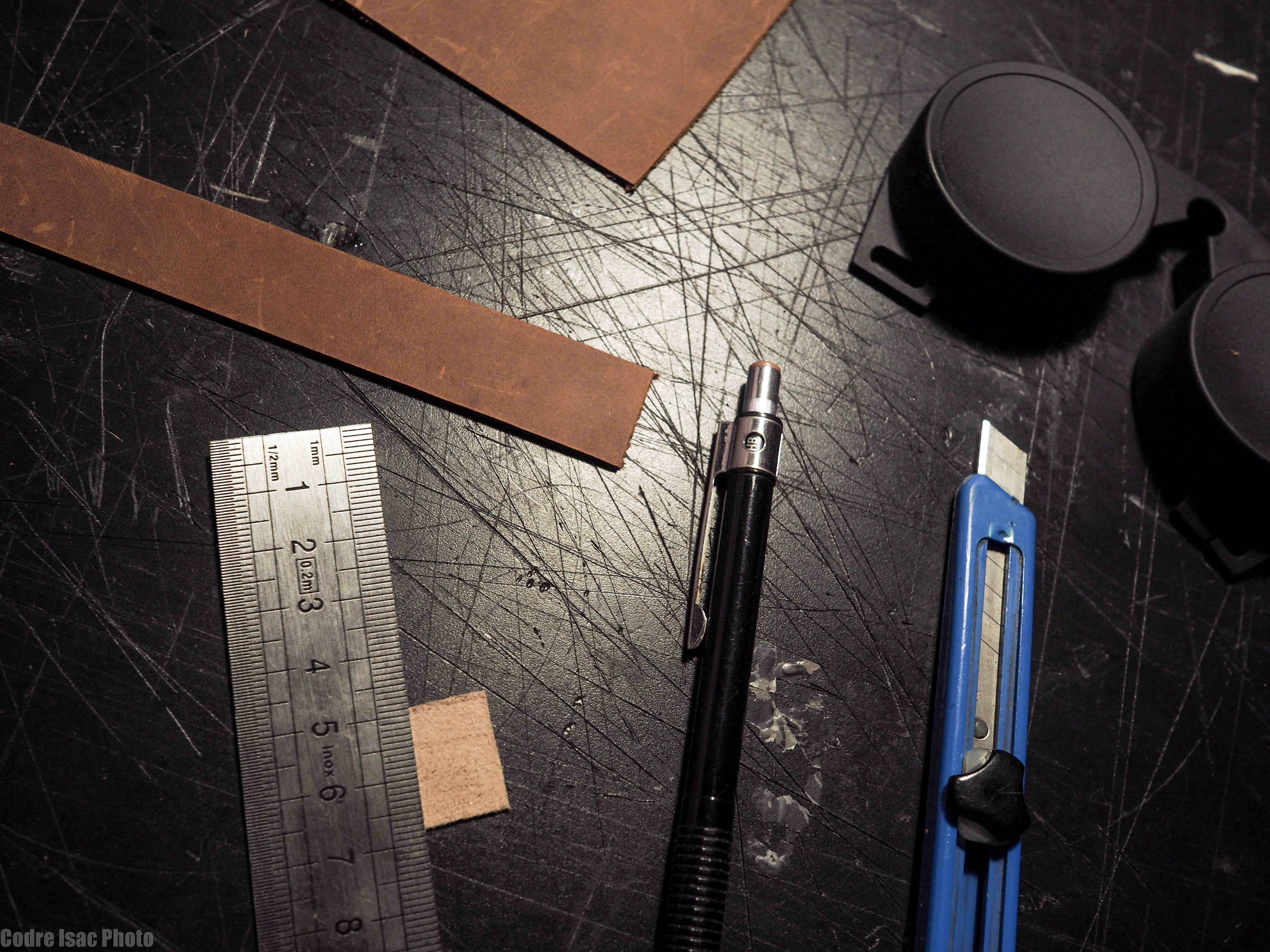

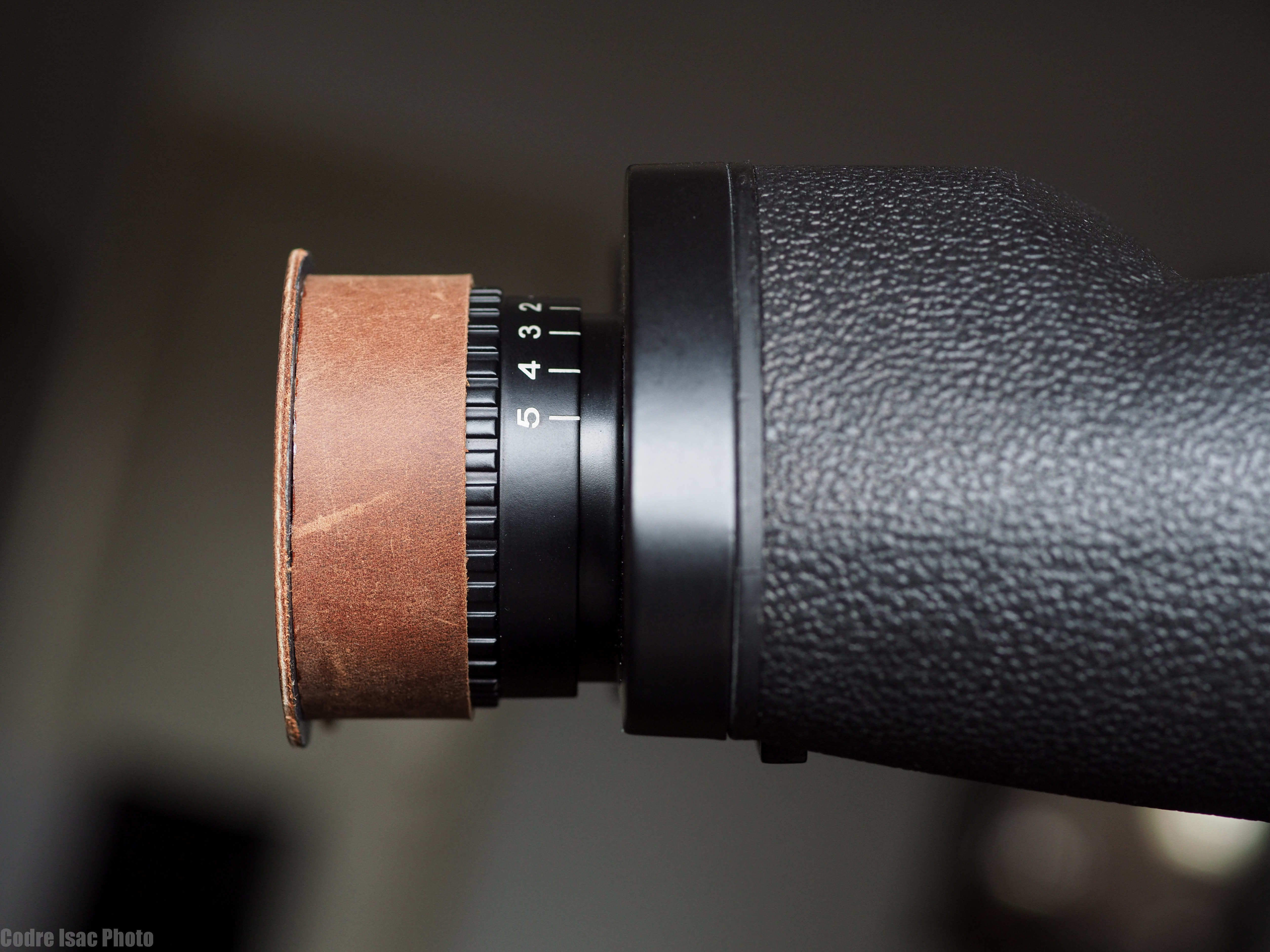

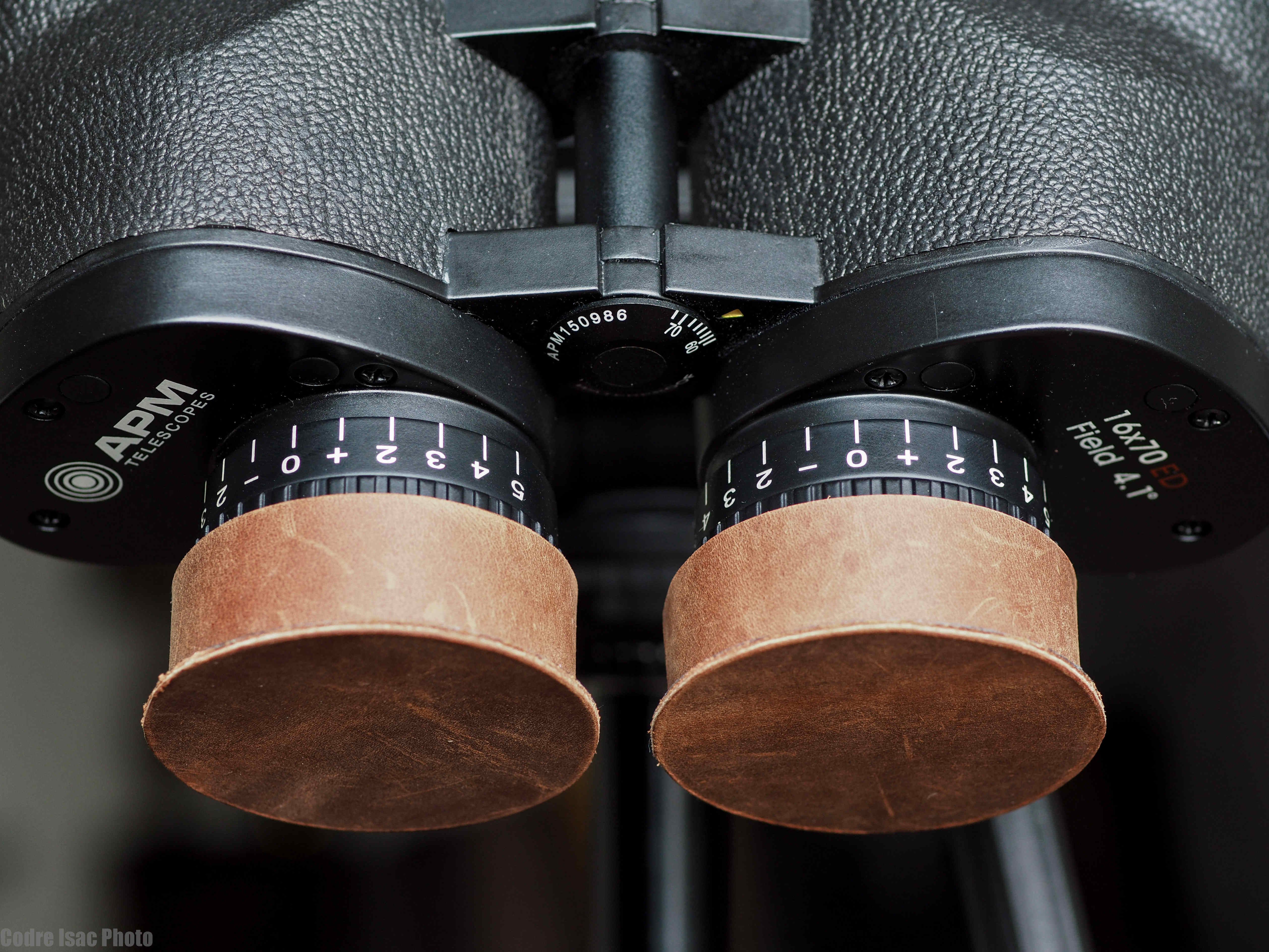

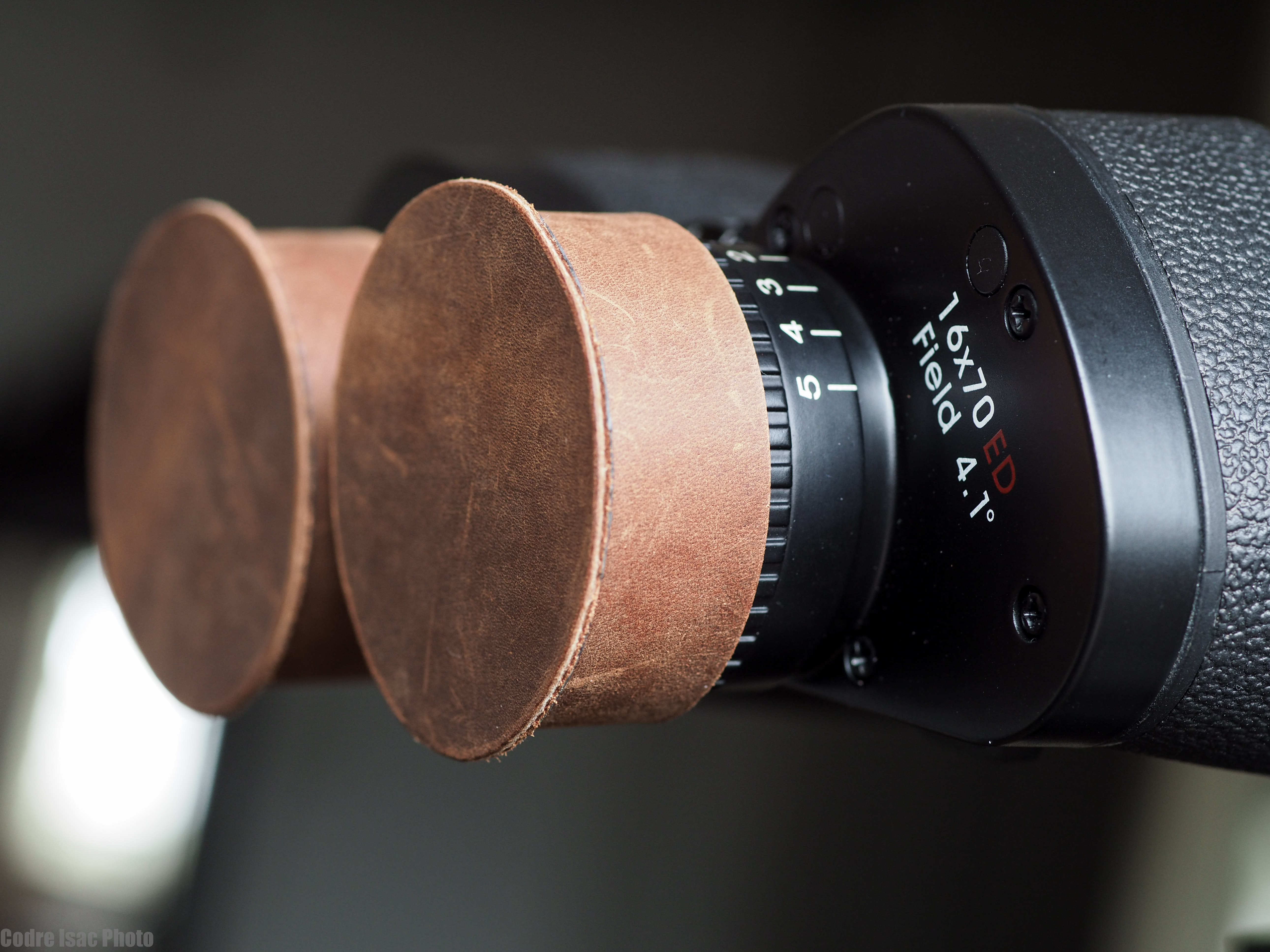

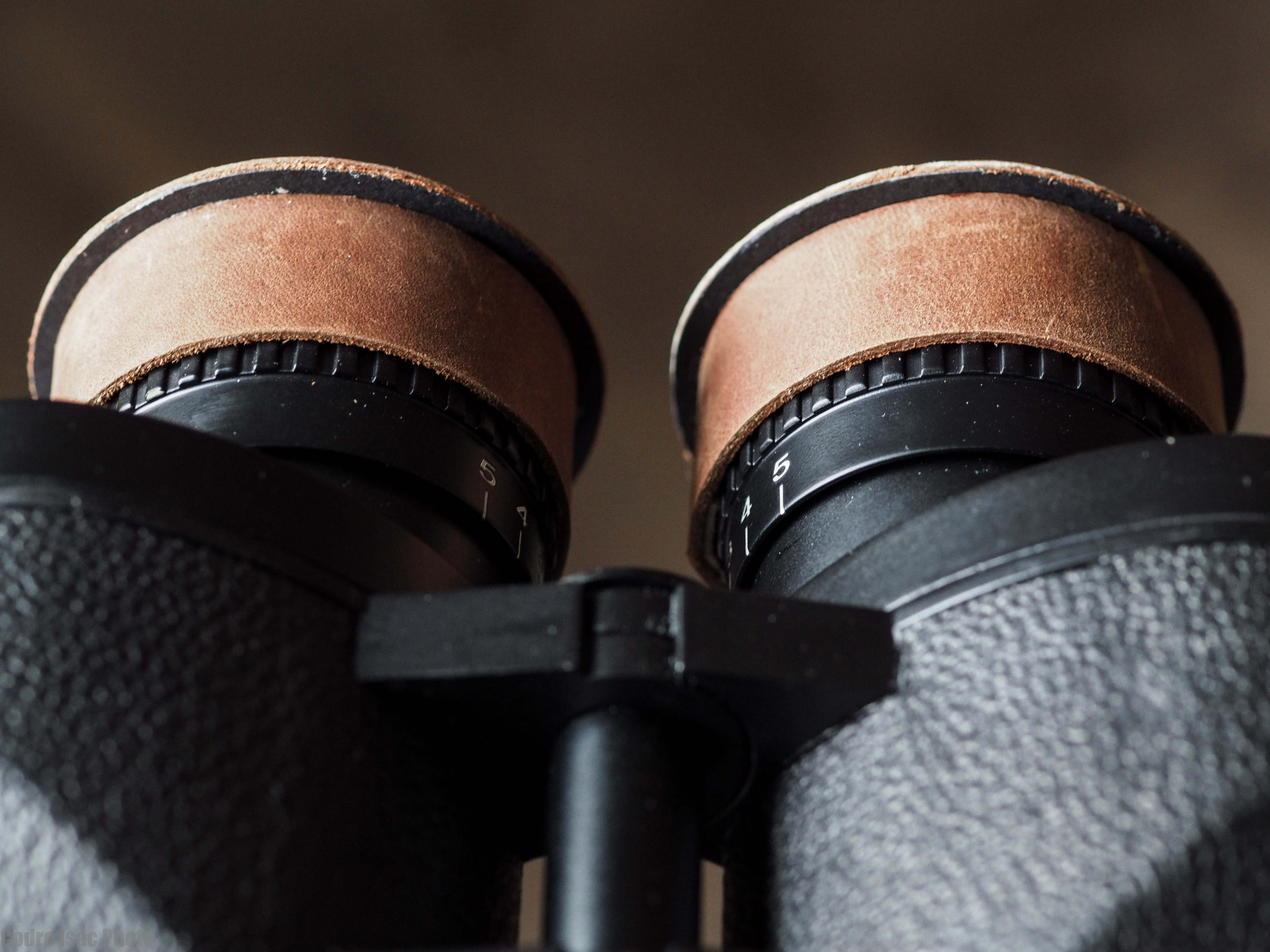

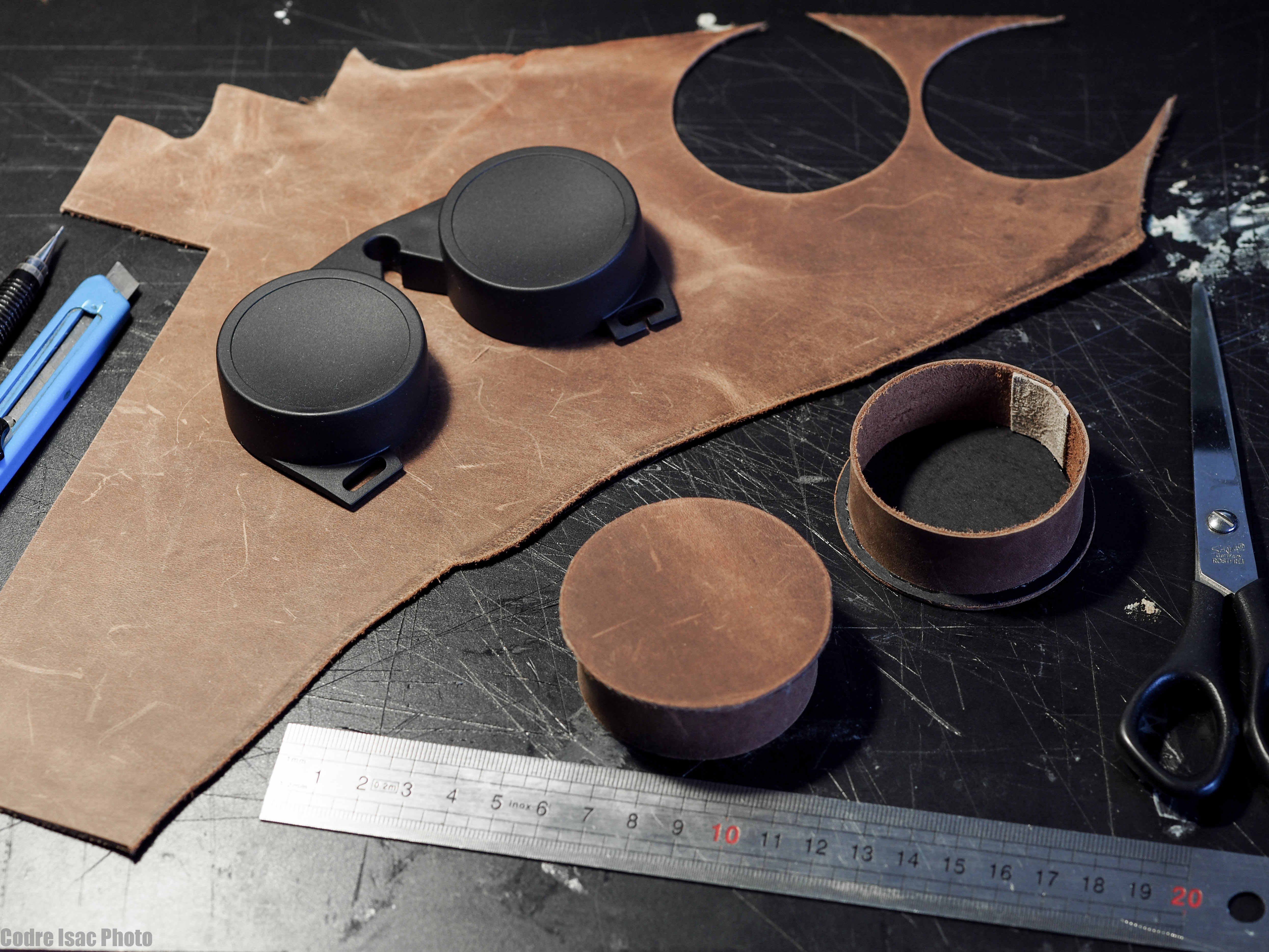

Dupa cum am spus si in prezentarea binoclului http://www.astronomy.ro/forum/viewtopic.php?p=196654#196654, atunci cand eyeshield-urile sunt pliate, capacele cu care vine binoclul APM APO ED 16X70 nu mai incap pe oculare. Si cum eu il folosesc numai cu eyeshield-urile pliate am inlocuit capacele cu unele mai largi facute de mine.
Am folosit o bucata de piele mai groasa. Am taiat din ea o fasie lata de 2cm pe care am infasurat-o pe ocular formand un inel. Acest inel l-am inchis folosind pe interior o alta bucatica de piele mai subtire. Toate lipiturile le-am facut cu prenadez pentru ca se poate curata si finisa usor. Apoi peste acest inel de piele lat de 20mm si cu diametrul de 55mm am lipit un capac de carton negru mai grosut, cu un diametru putin mai mare, iar peste acest carton am lipit piele!
Cine are timp si chef poate opta pentru o varianta de capac mai elaborata si mai de "lux" care am gasit-o aici http://collodion-art.blogspot.com/2010/08/...-that.html
Dar iata ce a iesit in varianta mea mai rapida :

Dece nu le-ai facut mai lungi, sa treaca peste zona aceea zimtata, prindeau mai mult.
Acum trebuie "lucrata" putin pielea Wink
https://www.youtube.com/watch?v=VgBuWBXZSTg
Mesaje: 3550
MesajTrimis: 22 Iun 2020 21:50 Download mesaj
Am vrut sa fie mai discrete si sa nu fie prea adanci ca altfel erau prea urate asa mari. Si plus ca s-ar fi deformat prea usor cand nu stateau pe oculare.
Da e lucratura nu gluma acolo in filmulet ! Eu chiar ma gandisem sa scrijelesc cate o constelatie pe fiecare ocular Smile Imi venise ideea cand am vazut ca se poate zgaria destul de usor pielea!
