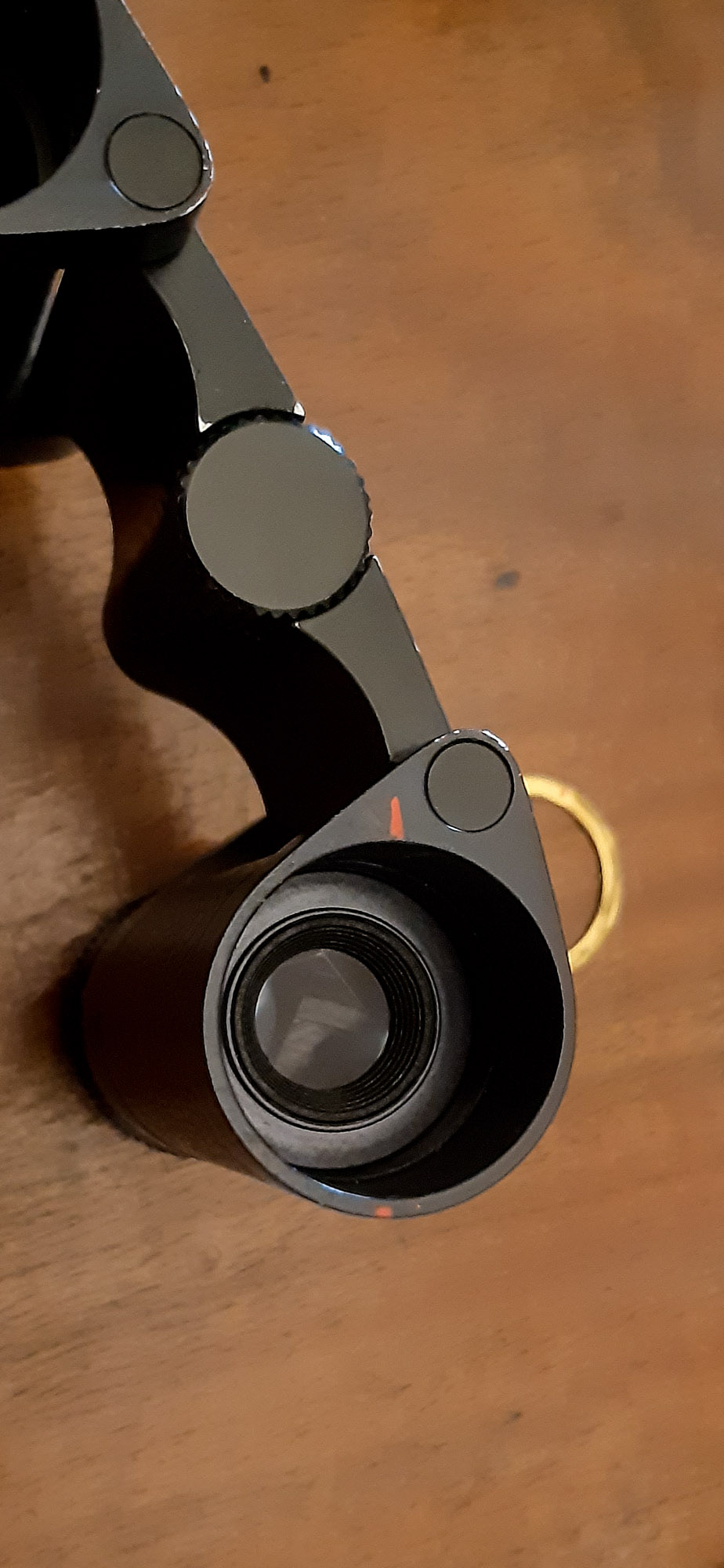

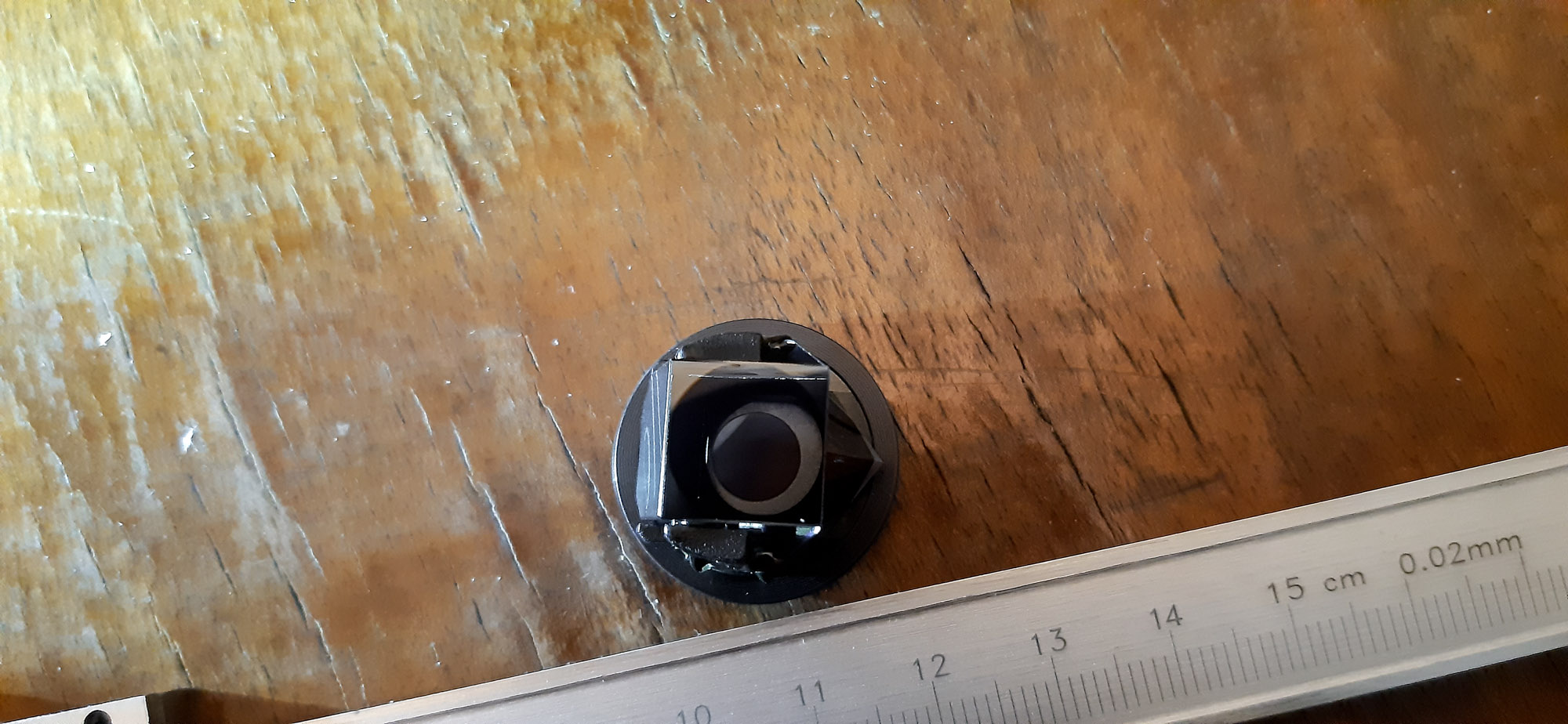

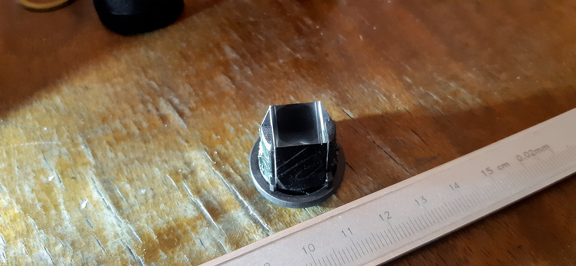

Am contactat acum aproximativ un an pe cei de la Leica si mi-au spus ca micul meu binoclu este fabricat in anul 1988. Astfel atatia ani explica de ce vaporii de vaselina s-au depus pe prisme ca o pulpere foarte fina (haze). Este ca o retea pulverizata de picaturi fine pe care am intalnit-o si la obiective foto mai vechi! Contrastul este primul care a avut de suferit dar si luminozitatea! Aproape un an am rezistat sa nu il desfac, dar ieri mi-am luat inima in dinti si l-am desfacut pe micutul Trinovid... Inainte sa incep operatiunea m-am consiliat cu Dbird si cu un alt prieten care face service obiective foto, carora le multumesc cu aceasta ocazie!

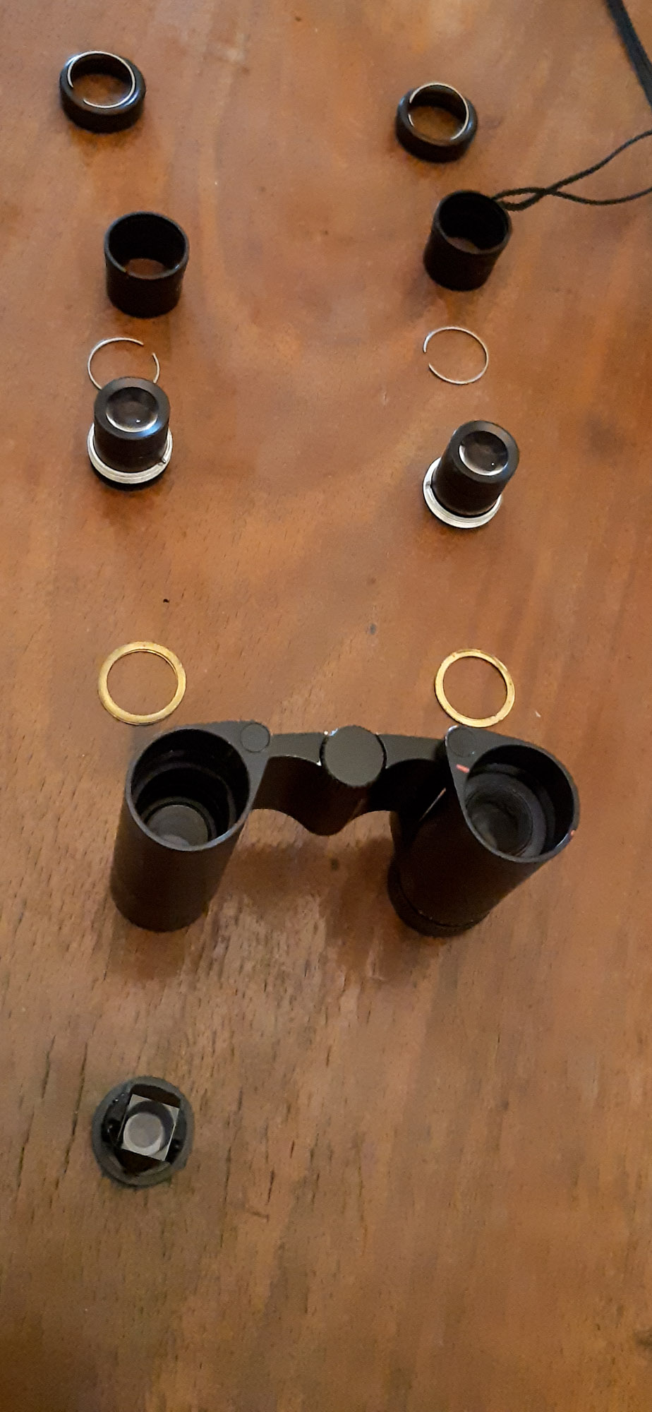

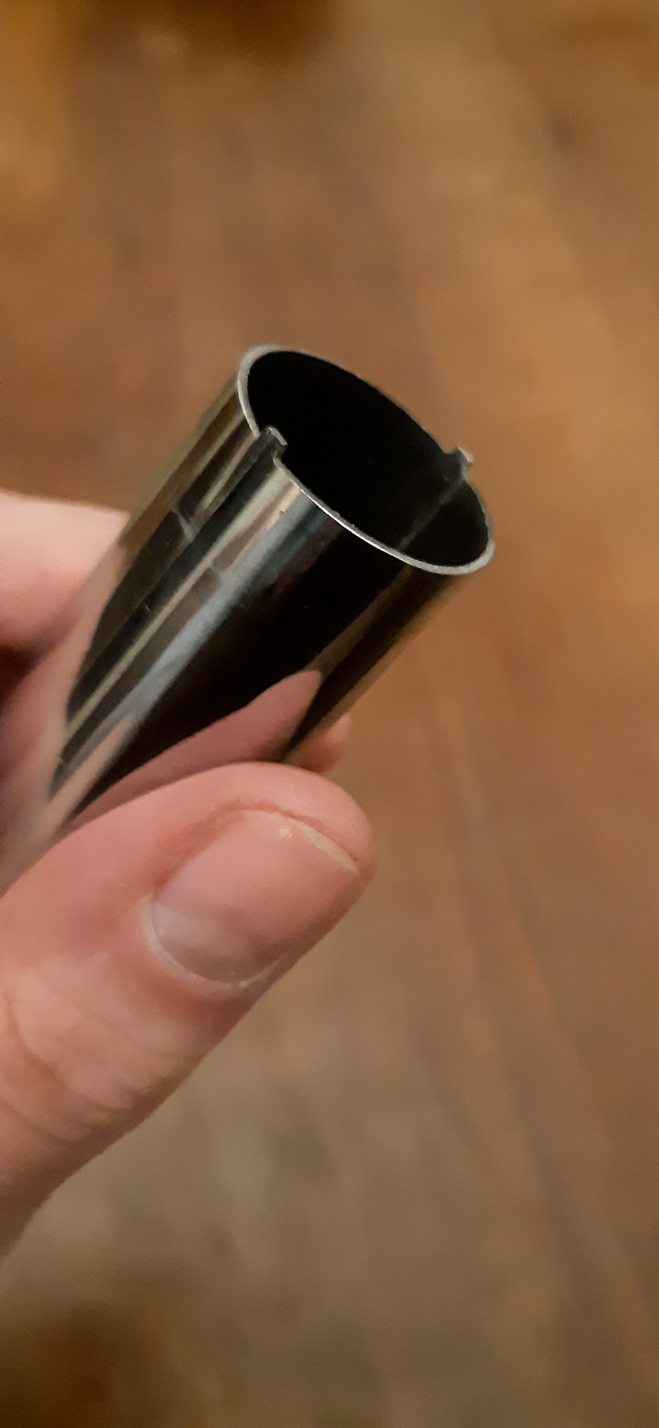

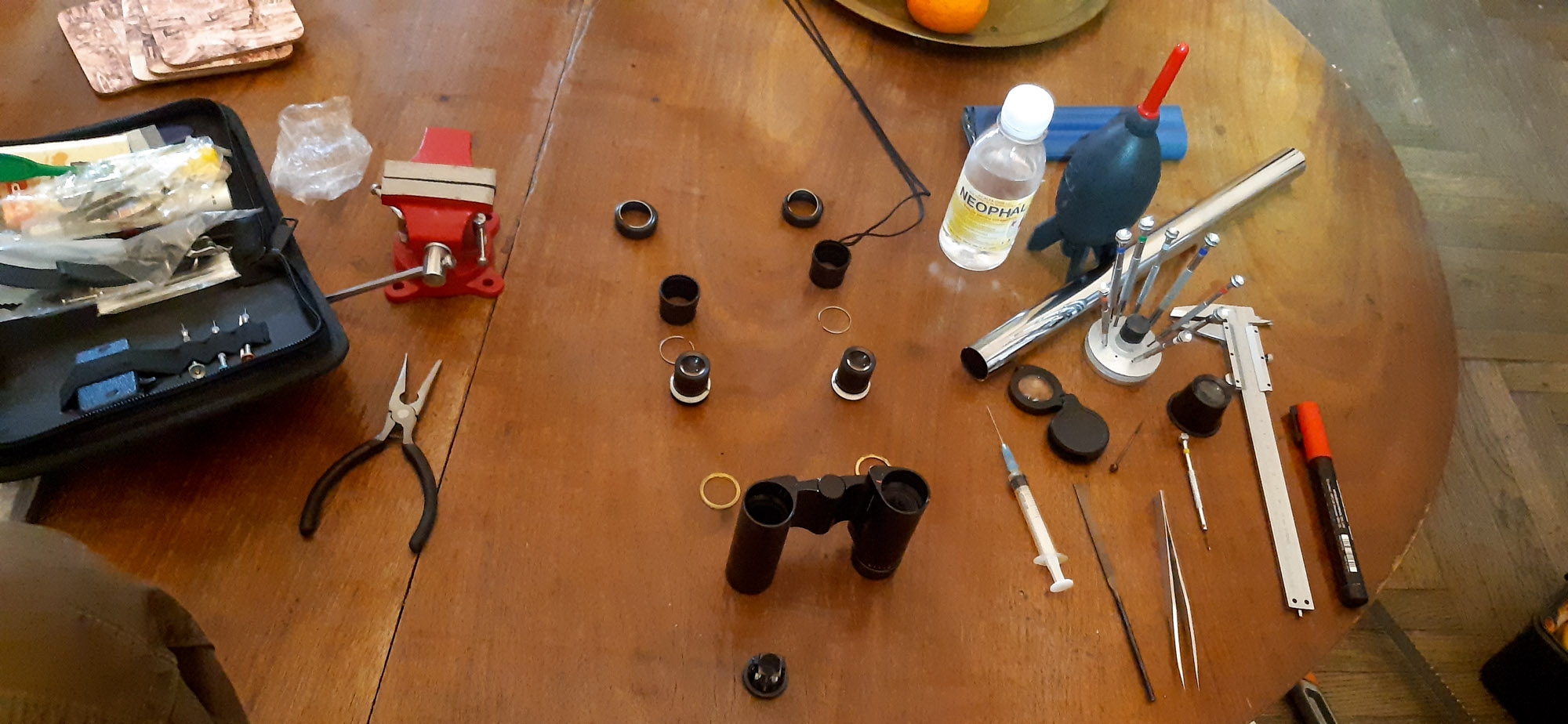

Problema principala a fost faptul ca imi trebuia o cheie speciala pentru a desface ocularele. Ieri mi-am adus aminte ca aveam o teava intr-o cutie. Teava, chiar daca e din aluminiu fiind prea moale pentru o scula, s-a potrivit perfect in diametru si grosime pentru ce imi trebuia ca sa confectionez cheia de desfacere. Practic cred ca cei de la Leica au aceeasi scula Smile Atat de bine s-a potrivit incat gasirea tevii a fost ca un semn clar ca trebuie sa curat binoclul.

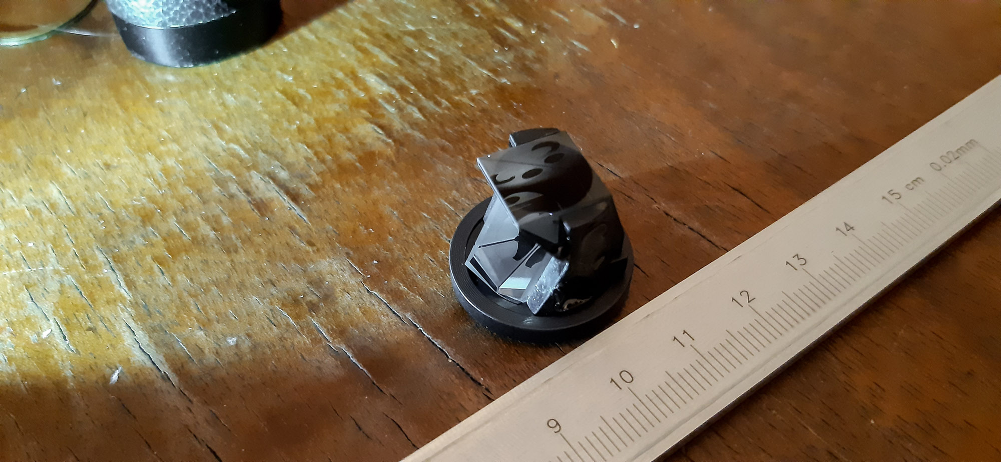

Astfel am pilit 2 ore teava ca sa-i fac doi "dinti" exact pe masura si pe pozitiile potrivite pentru a ajunge cu aceasta scula la o piulita speciala. La aceasta piulita aveam accses foarte greu, aflandu-se adancita cam 1cm in interiorul unui sant ingust de 2mm, intre grupul optic al ocularelor si tubul propriu zis al binoclului. Piulita care tinea ocularele pe langa ca era greu accesibila, mai era si bine stransa. Astfel am picurat cu grija cateva picaturi de neofalina cu o seringa cu ac ca sa se degreseze filetul si am asteptat putin. Dupa ce am desfacut binoclul m-am apucat de curatarea propriu zisa a prismelor, proces ce a durat inca doua ore. A durat mult curatatul prismelor pentru ca m-am concentrat pe aceasta etapa fiind cea mai importanta pentru mine, vrand sa fie perfecte fara nici o urma. Le-am curatat amanuntit, cu grija si rabdare. Astfel inainte sa incep am degresat betisoarele de urechi lasandu-le in neofalina pentru ca uneori au din fabrica putin ulei pe ele. Apoi am trecut la curatarea prismelor cu spirt si cu un lenspen cu grafit, folosind miscari fine. Betisoarele de urechi le tamponam cu hartie igienica ca nu cumva sa fie surplus de spirt care sa ajunga prin capilaritate intre prisme (ar fi fost un dezastru). Am avut patru suprafete prismatice de curatat la fiecare prisma. In total opt suprafete care mi-au pus rabdarea la incercare fiind foarte mici. Prismele sunt o miniatura de aproximativ 1cm cub foarte migaloase la curatat. Dupa fiecare stergere inspectam cu o lupa puternica si lumina led daca au ramas mici urme. Curatarea corecta necesita o tehnica migaloasa: Observarea celor mai mici particule si urme prin inclinarea suprafetei in mai multe unghiuri, astfel incat lumina sa bata diferit pentru a vedea diferite urme sau particule de praf. De exemplu particulele de praf se vad mai bine intr-un anumit unghi, iar urmele de grasime se vad mai bine in alt unghi! In procesul de curatare am folosit si o perie antistatica si pompa de aer.
Si peretii tubului din zona prismelor aveau grasime intarita pe care normal ca am sters-o.
In momentul cand am desurubat ocularele am avut acces si la prisme care au iesit liber fiind si ele fixate cu aceeasi piulita. Prismele sunt un bloc compact fiind prinse intr-o montura fixa din fabrica la care nu mai poti umbla (decat daca le dezlipesti intre ele). Precizia mecanica este atat de buna la acest binoclu incat montura cu prisme nu poate intra in tubul binoclului decat intr-o singura pozitie neavand suruburi de reglare a colimarii. Colimarea se face poate din excentricele ocularelor? Deci de ce imi era cel mai teama am scapat...Colimarea! Totusi am facut si niste mici semne cu carioca pentru ghidare si nu mi-a ramas decat sa le pun la loc exact in pozitia in care erau. Ramanand perfect colimat! Spatiul dintre obiective si lentilele de focus fiind foarte curat, nu am avut de ce sa-l curat! Oricum vaporizarea particulelor de grasime a avut loc in timp doar in camera prismelor!
In urma acestei curatari contrastul a crescut izbitor!!! Binoclul a reinviat si nu mai este de recunocut! Dupa estimarile mele cred ca a crescut luminozitatea, dar mai ales contrastul cu aproximativ 20% fata de cum era inainte. L-am comparat cu Eschembach 8x30 Ww care avea inainte contrastul mai bun decat Leica. Dar dupa ce i-am curatat prismele acum Leica e cel care are o imagie mai vie avand un contrast mult mai mare decat Eschembach!
Atasez poze! Astfel de informatie tehnica este in premiera pe net pentru ca nu am gasit nici macar modele Trinovid asemanatoare desfacute sau cu schite tehnice. O singura exceptie o face o postare care arata un model si mai vechi Leitz demontat doar in zona de focus de pe punte. Atasez linkul respectiv pentru a avea in acest topic de pe situl nostru o referire tehnica cat mai completa si detaliata a acestui model. https://www.instructables.com/id/Leitz-Tri...us-Repair/
PS
Nu v-am zis de la inceput dar va zic acum: Acest Leica este primul binoclu demontat si curatat de mine Smile Am mai desfacut si curatat, avand putina experienta doar la repararea catorva obiective foto, si a catorva ceasuri Slava de noptiera, dar binocluri nu am desfacut niciodata...decat doar capacele de pe obiective si oculare Smile Stiu, nu e bine ca am riscat si mi-am facut mana direct pe un Leica, dar nu m-am putut abtine! Am avut noroc ca lucrurile au mers bine si nu am intampinat probleme, incepand de la confectionarea sculei pana la montarea binoclului la loc!

Felicitari! Se pare ca a meritat efortul. La cat mai multe interventii cu succes, si la cat mai multe instrumente readuse la viata.

In primul rand, m-a impresionat curajul tau, eu nu cred ca as fi avut Sad
In al doilea ... scula. Superb lucrata ...zici ca e facut pe masina de prelucrat in coordonate Smile
Si in al treilea rand, faptul ca ai impartasit cu noi aceasta reusita.
Multumim, felicitari pentru noul binoclu ... si cred ca mai trebuia mentionat ca aceasta operatie, in Germania , la firma mama (unde au tot ce le trebuie, inclusiv ... scula) te-ar fi costat 100 de Euro!

Revin cu o precizare tehnica. Colimarea acestui binoclu se poate face prin invartirea intregului bloc de oculare care, pentru o reglare fina si precisa, in prealabil se slabeste doar putin din piulita de prindere.
