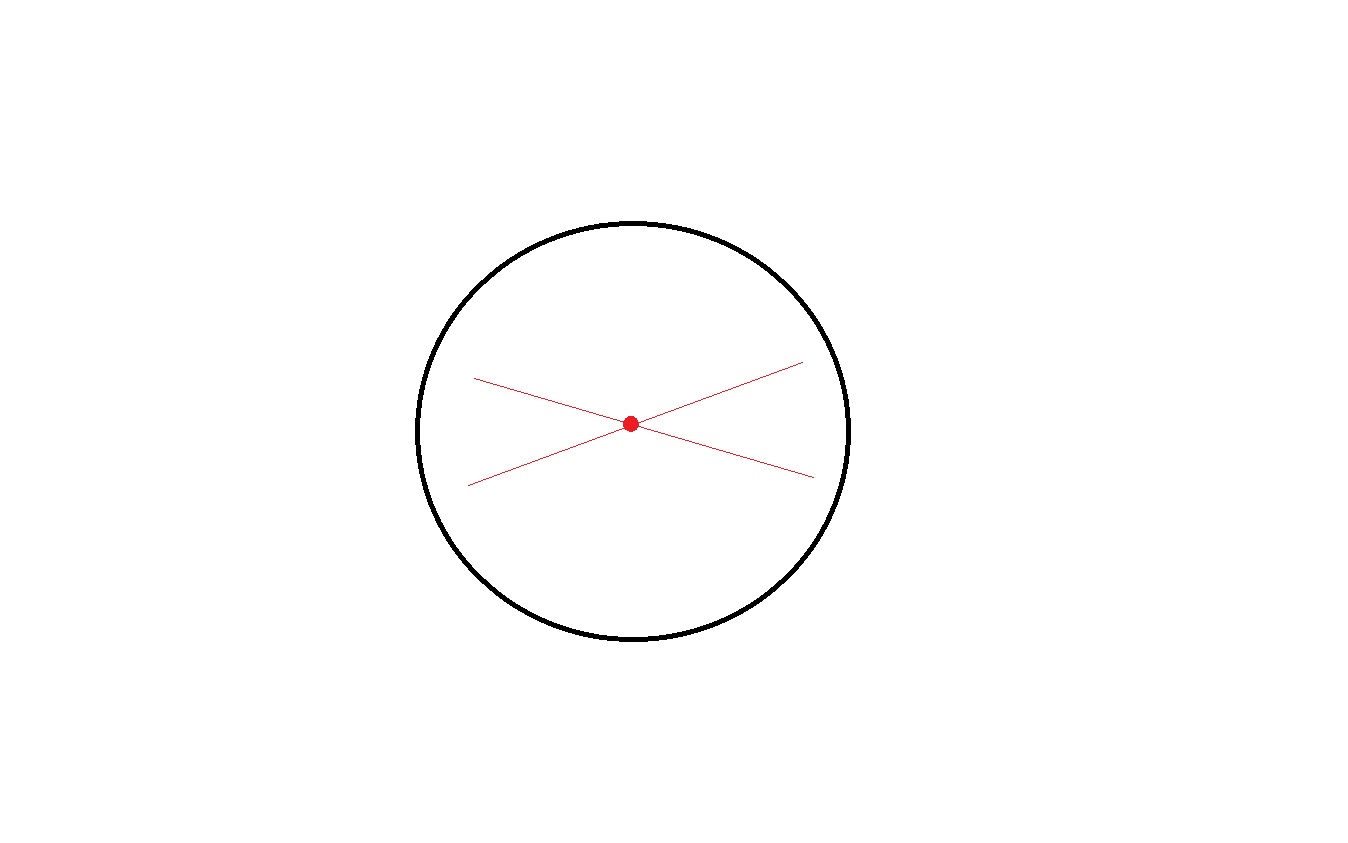

Nu este astigmatism. Ce spun eu arata ca un X destul de mare care acopera aproape tot capul vizual.
Fenomenul apare la privirea directa a unei surse de lumina.
Da, cred ca este ce vedeai tu in 12x50, doar ca la mine apare in fiecare tub optic cate un fascicul, iar la privirea normala, cu ambii ochi, aceste doua fascicule se suprapun si formeaza un X pe orizontala.
Binoclul meu nu are praf la interior si nici straturile antireflex nu difera.
Am atasat un desen facut in paint. Punctul rosu din mijloc este sursa de lumina iar x-ul este aberatia despre care vorbeam.
 Marime fisier:  40.26 kb
 Vizualizat:  de 6678 ori

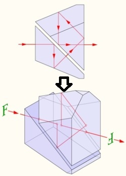

MesajTrimis: 22 Mar 2020 16:19 Download mesaj
Este vorba de muchia prismei (cu acoperiș) care împarte imaginea în două.
 Marime fisier:  17.28 kb
 Vizualizat:  de 6601 ori
