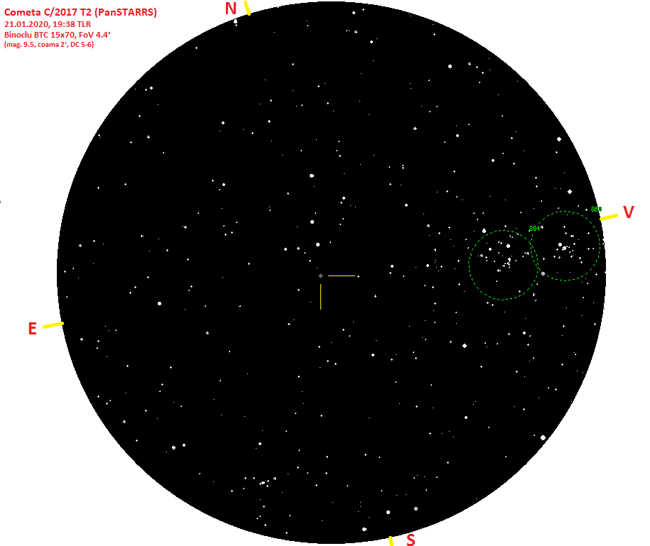

Dupa "secole" de ceață, în sfârșit un cer de magnitudine 5 la zenit, pe unde era si cometa.
Dificilă cu vedere directă, dar evidentă cu vederea periferică prin binoclul "zombi" BTC 15x70, am estimat-o la magnitudine 9.5, coama de 2' și grad de condensare 5-6, la ora 19:38 TLR.
E cometa cea mai puțin stralucitoare pe care-am vazut-o până acum!
Edit:
Am adaugat și-o schiță în Paint.
Stelele sunt din StarCalc, catalogul Tycho-2, până la magnitudinea 10.5, steluța din NE cea mai apropiată de cometă are 10.7 fiind cea mai slabă vazută cu vedere periferica.
Cometa C/2017 T2 (PanSTARRS).
Binoclu BTC 15x70, 20.01.2020, 19:38 TLR
 Marime fisier:  16.94 kb
 Vizualizat:  de 7947 ori

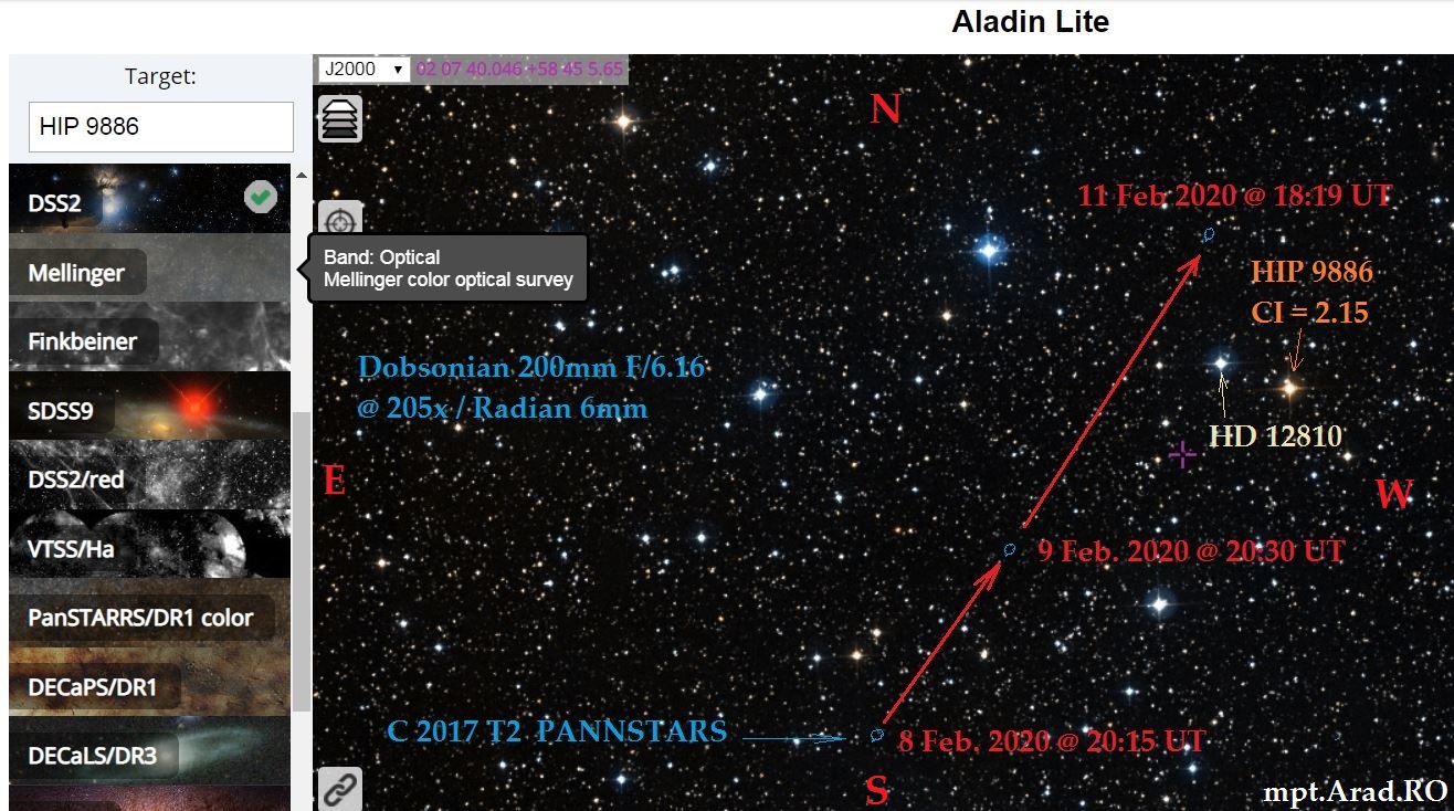

Felicitari pentru observatii,ai tot respectul meu si admiratia mea, ''meseria astronomica'' pe care ti-ai ales-o de vanator de comete, e foarte grea!
Am observat cometa C 2017 T2 de trei ori ,pe data de 8 ,9 si 11 Februarie 2020.
Am folosit dobsonianul de 200mm F/6.16 la 205x /Radian 6mm.
Cel mai bine s-a vazut aseara pe 11 Februarie iar cel mai slab ,pe 9 Februarie.
Nu stiu sa evaluez parametrii cometelor, am vazut un obiect cetos pe care l-am estimat aseara ca avand un diametru de 1/3 din distanta dintre steaua oranj HIP 9886 si steaua HD 12810.
Daca distanta dintre acestea este de 3 minute ,coama vazuta de mine a avut un diametru de 1 minut.
Forma as descrie-o ca aproximativ circulara sau ,mai degraba ca fiind nedefinita.
De la Maltaret - acum mai bine de o luna , pe un cer suburban ,am apreciat cometa ca avand un diametru comparabil cu cel al nebuloasei NGC 604 din galaxia M33 ,deci undeva intre unul si doua minute.
(Dupa recenta mea vizita la oftamolog consider ca valoarea ta de 3 minute este cea corecta.)
Pe 8 Feb. si 11 Feb. am vazut o asimetrie de luminozitate in aspectul comei : quadrantul nord-estic era usor mai luminos iar in aceasta ''regiune'' a comei se vedea - numai cu vedere periferica - un minuscul nucleu stelar.
 Marime fisier:  343.3 kb
 Vizualizat:  de 7601 ori
