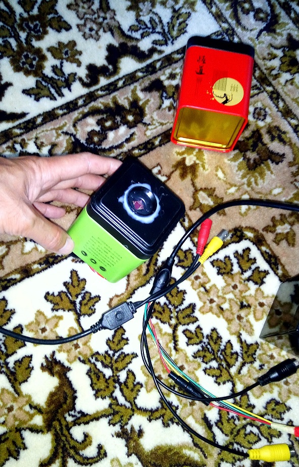

Multumesc pentru felicitare! deci nu are sens sa apropii primara ,in cazul acesta trebuie sa pun secundara mai mare?

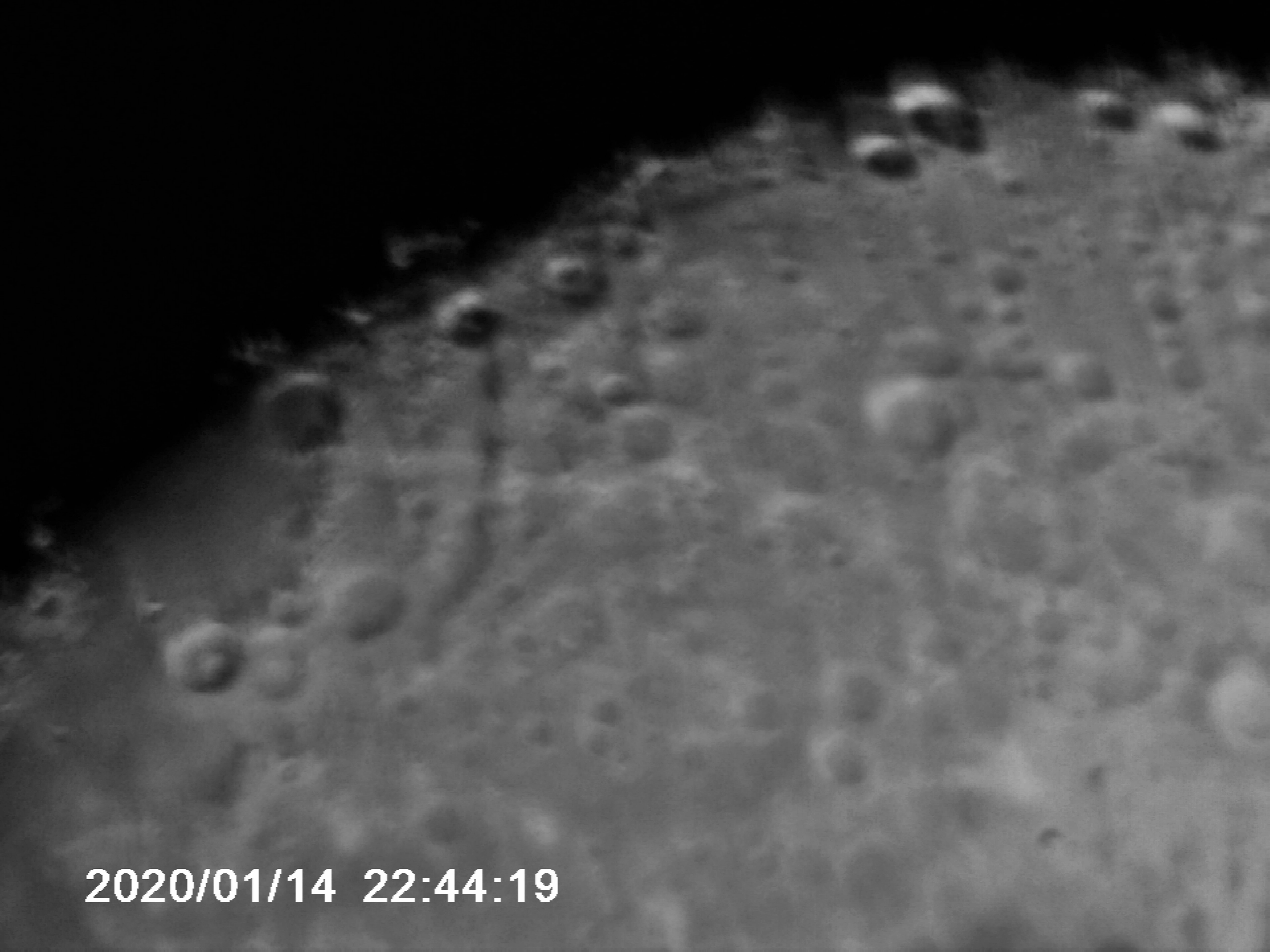

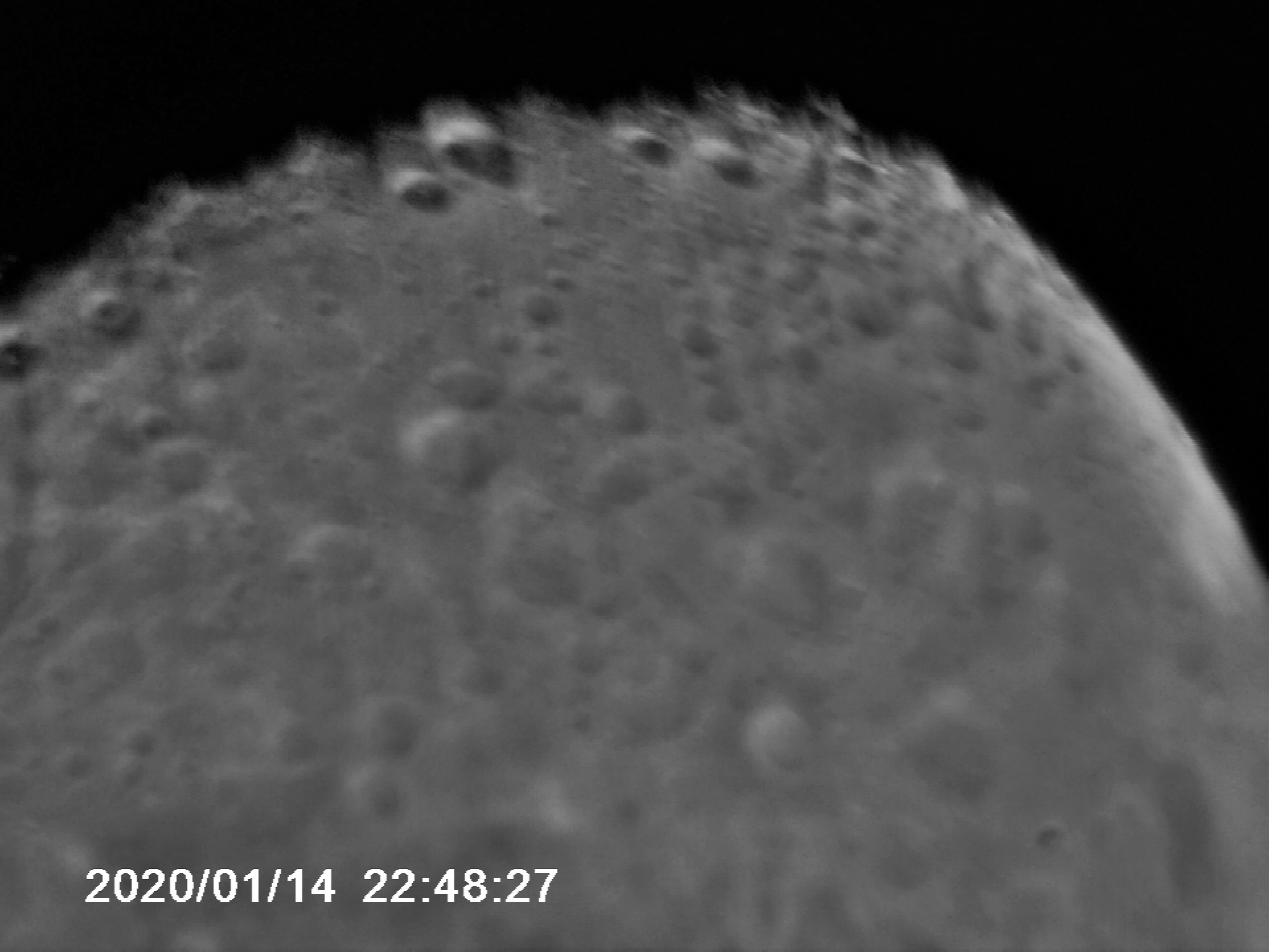

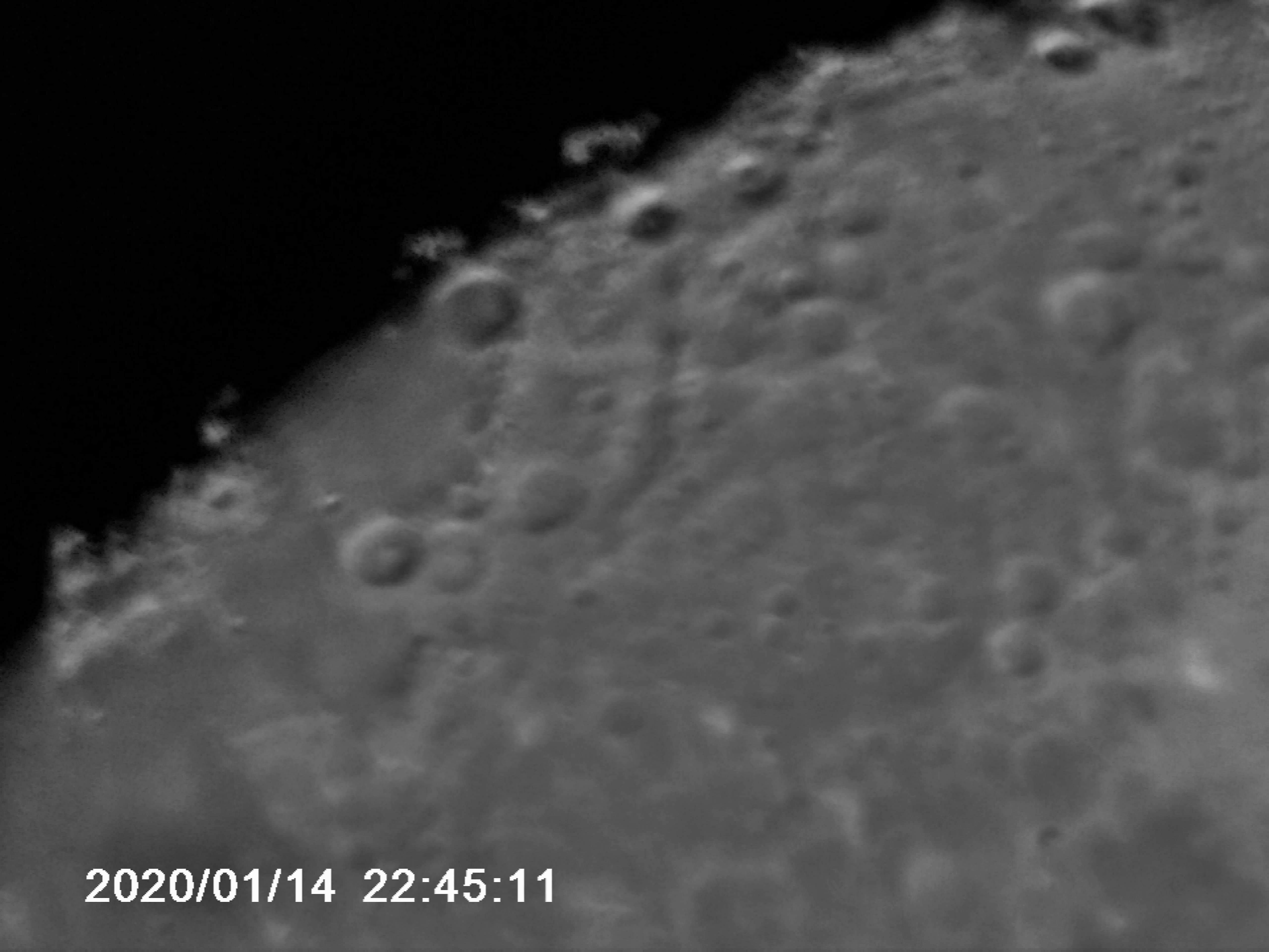

ieri am incercat camera wifi CiWA ( se focuseaza aceasta camera )cu acest telescop ,filmind luna din casa prin stecla de la geam.
https://aliexpress.ru/item/32962849850.htm...4c4daoKLtN

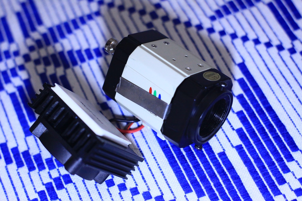

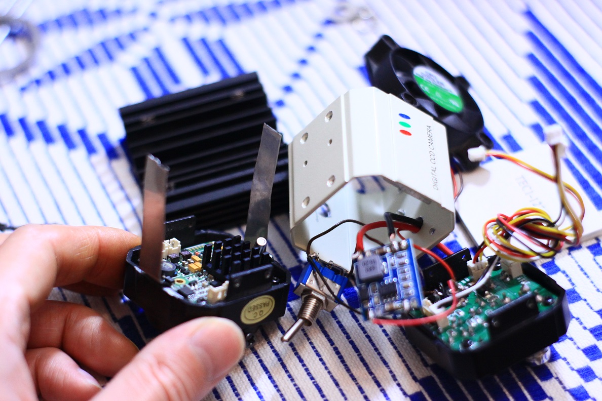

ma intrebase Erwin vrio citeva luni in urma "ce mai fac,ce mai nou am"cind depistasem disparitia lui Mircea si ma ingrijorasem ca nu mai posteaza....
Deci Erwin ma ocup si eu cu stricatul si modificatul in aceste doua luni de cind ploua la mine in fiecare zi,si cerul mereu este inourat.

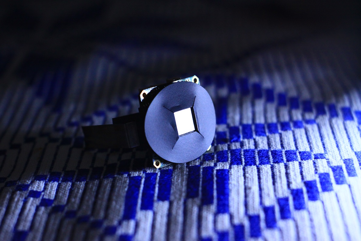

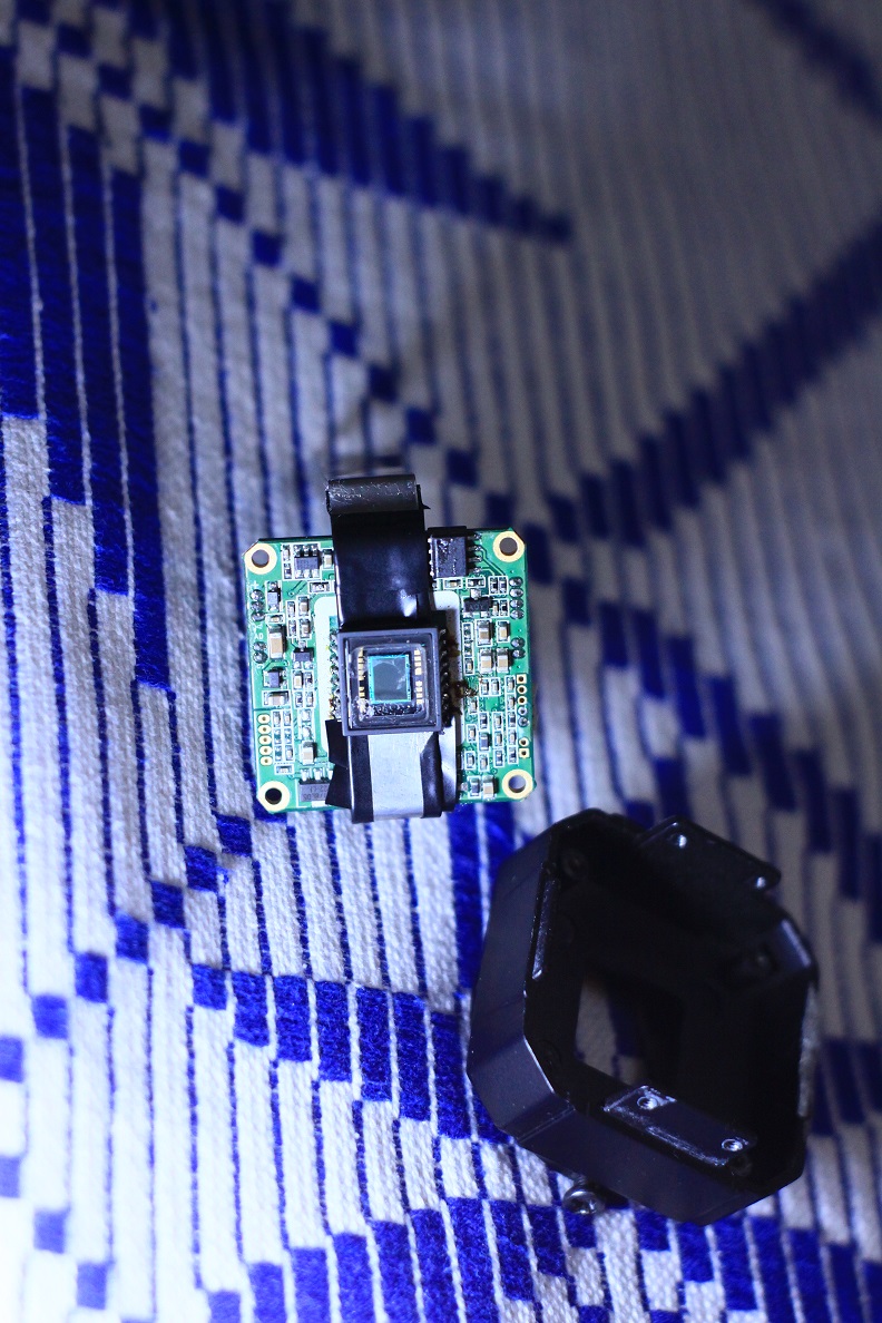

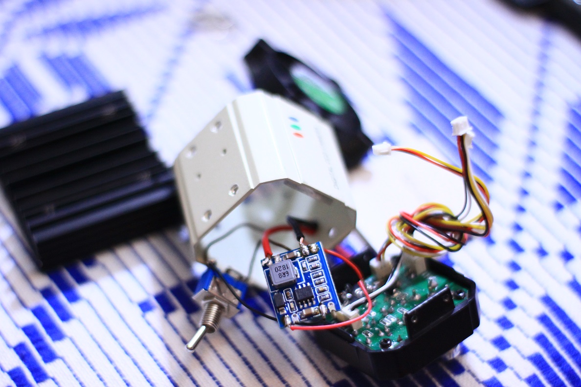

Am desfacut camera mea CCTV si m-am apucat de modificat :
-Am inlocuit sensorul icx811 cu unul mai nou,mai sensibil icx873 ( 2750mv )
-Am adaugat un racitor peltier concetat printrun circuit care micsoreaza voltajul de la 9v la 3v fiindca de la 9v elementul peltier repede racea dar totodata repede si se incalzea din partea opusa ,iar radiatorul si coolerul nu-l raceau indestul,si tot odata apareau artefacte pe monitor ca linii si nisip ,iar cu micsorarea voltajului pentru peltier si cooler artefactele au disparut
-am mai adaugat un intrerupator pentru a conecta sau a deconecta sistemul de racire(iarna ,vara)
 Marime fisier:  265.71 kb
 Vizualizat:  de 12743 ori
 Marime fisier:  284.78 kb
 Marime fisier:  311.08 kb
 Marime fisier:  405.26 kb
 Marime fisier:  376.06 kb
 Marime fisier:  340.8 kb
 Marime fisier:  371.02 kb
 Marime fisier:  306.14 kb
 Marime fisier:  249.12 kb
 Marime fisier:  324.37 kb
 Marime fisier:  239.33 kb

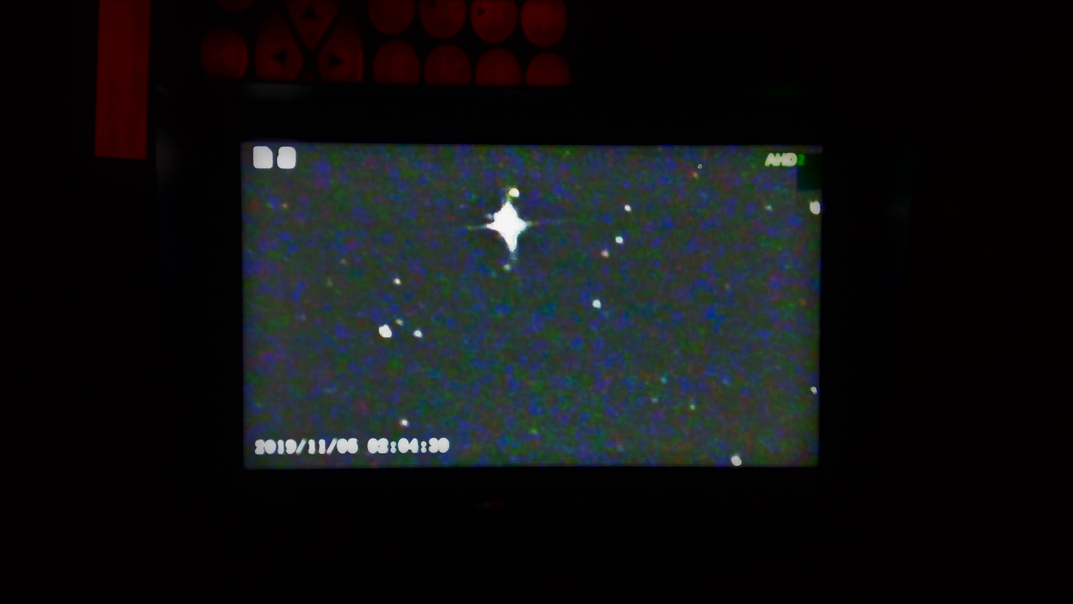

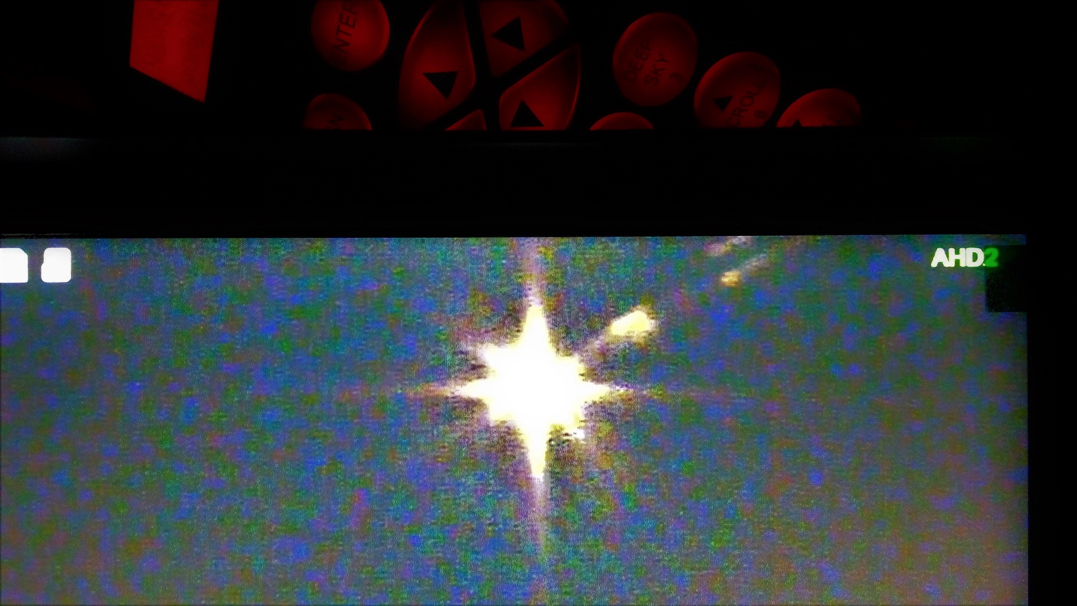

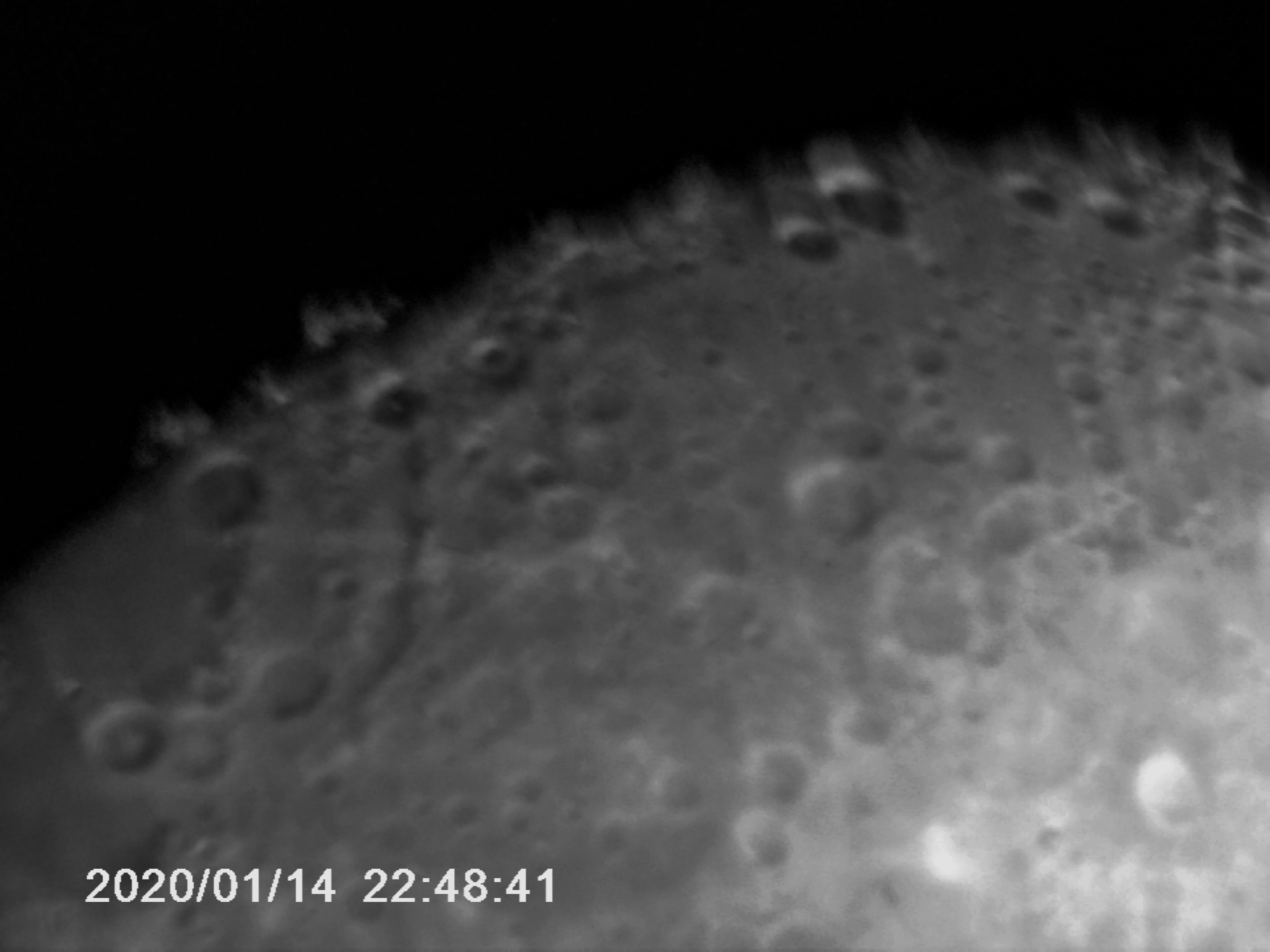

am uitat sa setez data la monitor ,si am fotografiat aiurea cu telefonul dar inschimb pot face video astronomie in timp real,rezolutia camerei CCTV este mica dar sensibilitatea buna ce imi ofera posibilitatea sa arat oamenilor prin monitorul atasat de montura privelistile cerului,fara ca sa se inghisuie la ocular pe timp de pandemie sau sa stau pe un scaunel frumusel tinind intr-o mina comanda de la montura iar in alta un pahar cu wiskey,tuica,vin sau bere si neclintit sa privesc monitorul pina cind telescopul singur isi face treaba )) asta pentru zile de lene ,in rest e mai fabulos sa privesti prin ocular.
 Marime fisier:  490.02 kb
 Vizualizat:  de 12730 ori
 Marime fisier:  757.32 kb

Igor. Felicitari pentru progresele in domeniul astronomiei. Very Happy
Si eu am pornit tot pe acelasi drum al video-astronomiei live, cu o camera CCTV Samsung SCB 2000 (primita de la Erwin), care este suficient de sensibila incat sa poata vedea prin luneta de 80mm f/5 galaxia NGC 3628 din Leo Triplet, care vizual este foarte dificil de observat, chiar si cu reflector de 150mm. Smile
Apoi am observat ca si camera Meade DSI I Color (primita de la @GunDALF) este la fel de buna la video-astronomie, iar camera Samsung am montat-o ca video-finder, cu obiectiv Fujinon cu focala variabila intre 5 si 50mm , in paralel cu reflectorul de 114mm.
https://www.astronomy.ro/forum/viewtopic.php?p=206378#206378
Video-astronomia este mai interesanta decat astrofotografia clasica, nu necesita expuneri prea lungi, autoghidaj, nu necesita procesari, vezi obiectele aproape in timp real. Dar nu inlocuieste observatiile vizuale, privitul prin ocular, care are un farmec aparte. Smile
Spor in continuare si cer senin. Smile

Dacă dorești să folosești Peltierul la capacitate mai mare este nevoie de un radiator mai mare și un ventilator mai puternic pentru a elimina mai repede căldura produsă. Probabil pentru vizual - videoastronomie - nu este chiar așa vizibil zgomotul ca atunci când faci fotografii și merge și cu tensiune redusă cum ai procedat tu.

Erwin cu noul sensor pare a fi mai putin zgomot,dar pentru video vizual nu are asa importanta,dar surpriza cea mare ca acest monitor pentru camere CCTV are port pentru SD card , si are functia de capturare ,deci placerea se dubleaza,de aici privesti pe monitor,de aici se inscrie pe memorie ,care mai apoi se poate de prelucrat ca Astro-video-photography la rezolutie mici, si ma elibereaza de la necesitatea de a conecta la calculator prin videograber,capture camera.. deci e mai practic de dus la punctul de observatie si mai putine powerbakuri trebuie, imi ajunge doar un acumulator de la UPS de 12v pentru o noapte de observatii care imi alimenteaza concomitent montura,monitorul si camera.
Monitorul imi permite sa conectez concomitent 2 camere.

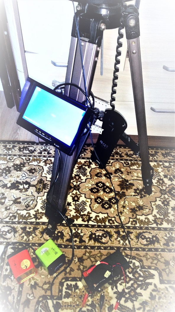

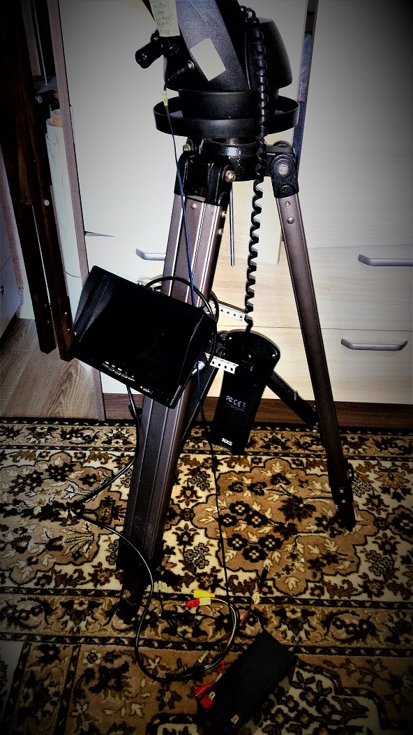

Mai jos atasez niste fotografii cu monitorul care l-am atasat de montura lui Erwin, imi este mai usor sa o duc pe spate afara si telescopul subtioara))
si am inceput alte doua proiecte in cutii pentru ceai , doua camere moderne CCTV AHD de 2MP sensor sony imx327 0.0001lux si imx 225 1.3MP din care multi pe cloudynight isi fac camere pentru video astronomie
