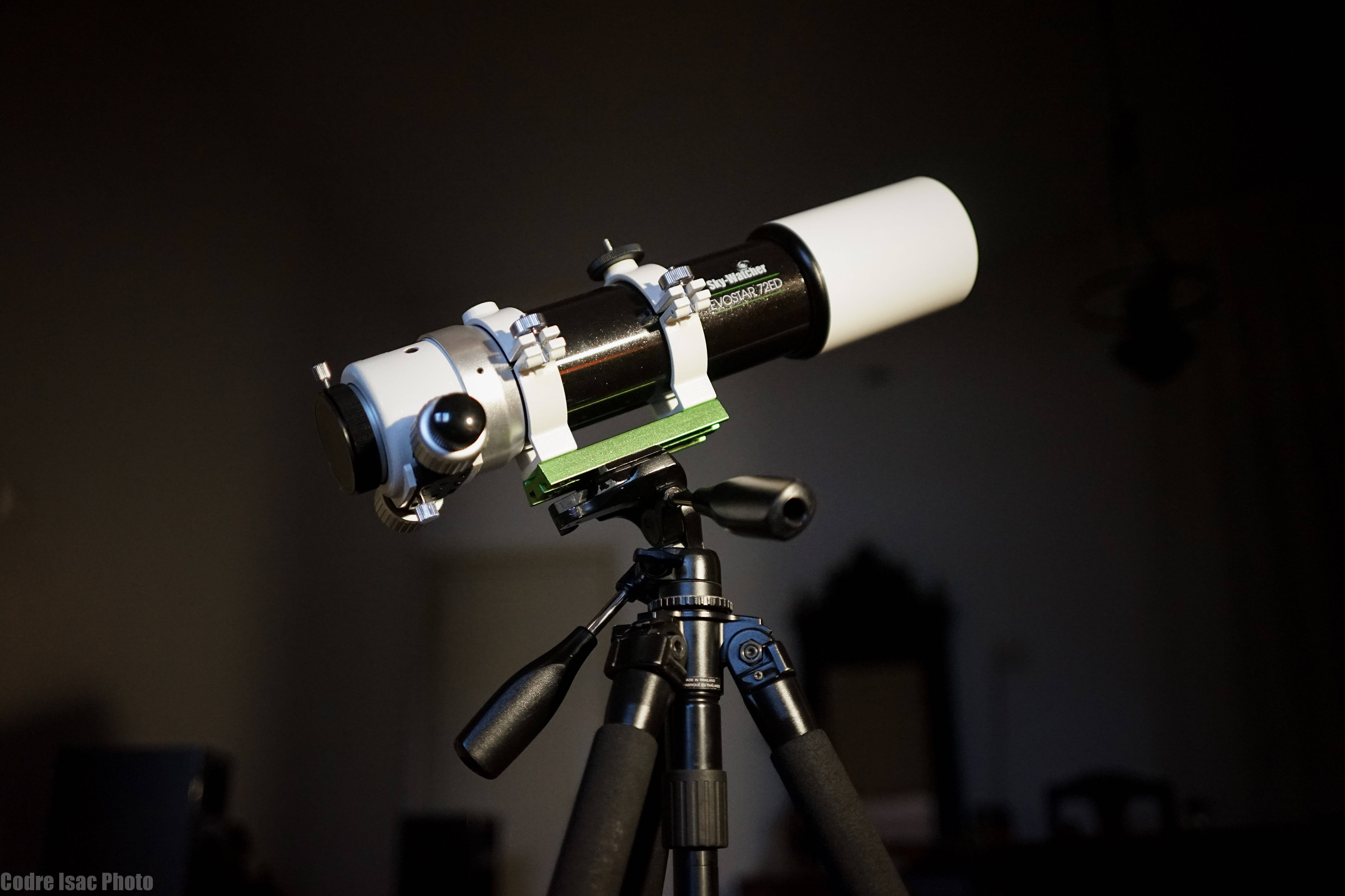

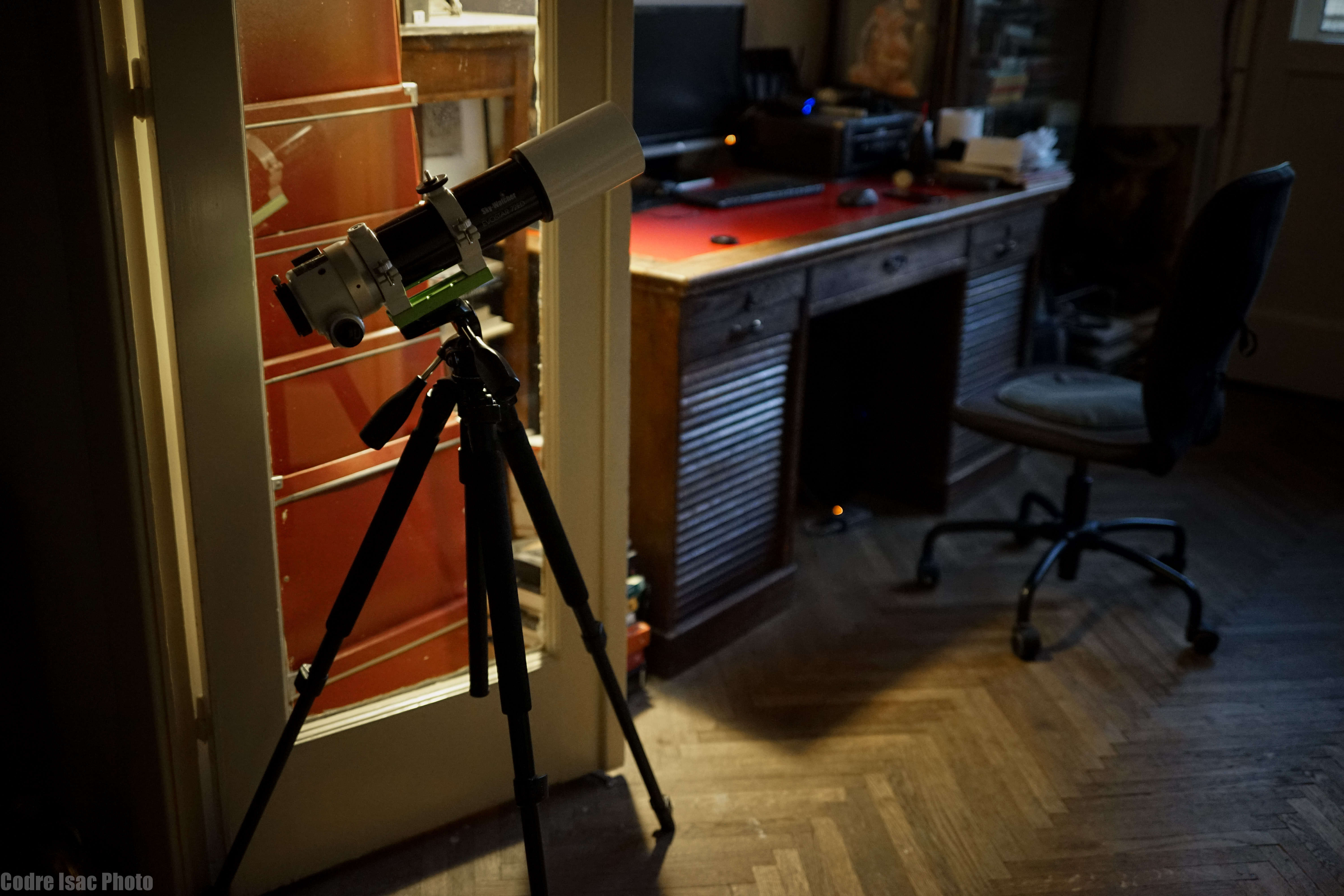

Skywhatcher Evostar 72ED este noua mea "balerina" de camp larg care vine si inlocuieste batranul si portabilul Tair 3s. Cine este interesat poate vedea acest Tair 3s prezentat de mine acum trei ani aici, cand i-am comparat performantele cu o luneta terestra TS de 60mm http://www.astronomy.ro/forum/viewtopic.php?p=159641#159641
Mecanica, constructie si finisaje
Prima impresie este una pozitiva. Skywhatcher Evostar 72ED vine intr-o cutie de aluminiu foarte utila, impreuna cu inelele de prindere si sina tip vixen. Cutia din aluminiu cu toate accesoriile mele (5 oculare, o prisma diagonala, un barlow, un filtru UHC, cautator laser, adaptor 2" - 1.25", lanterna rosie) si luneta propriu zisa cantaresc impreuna doar 6kg.

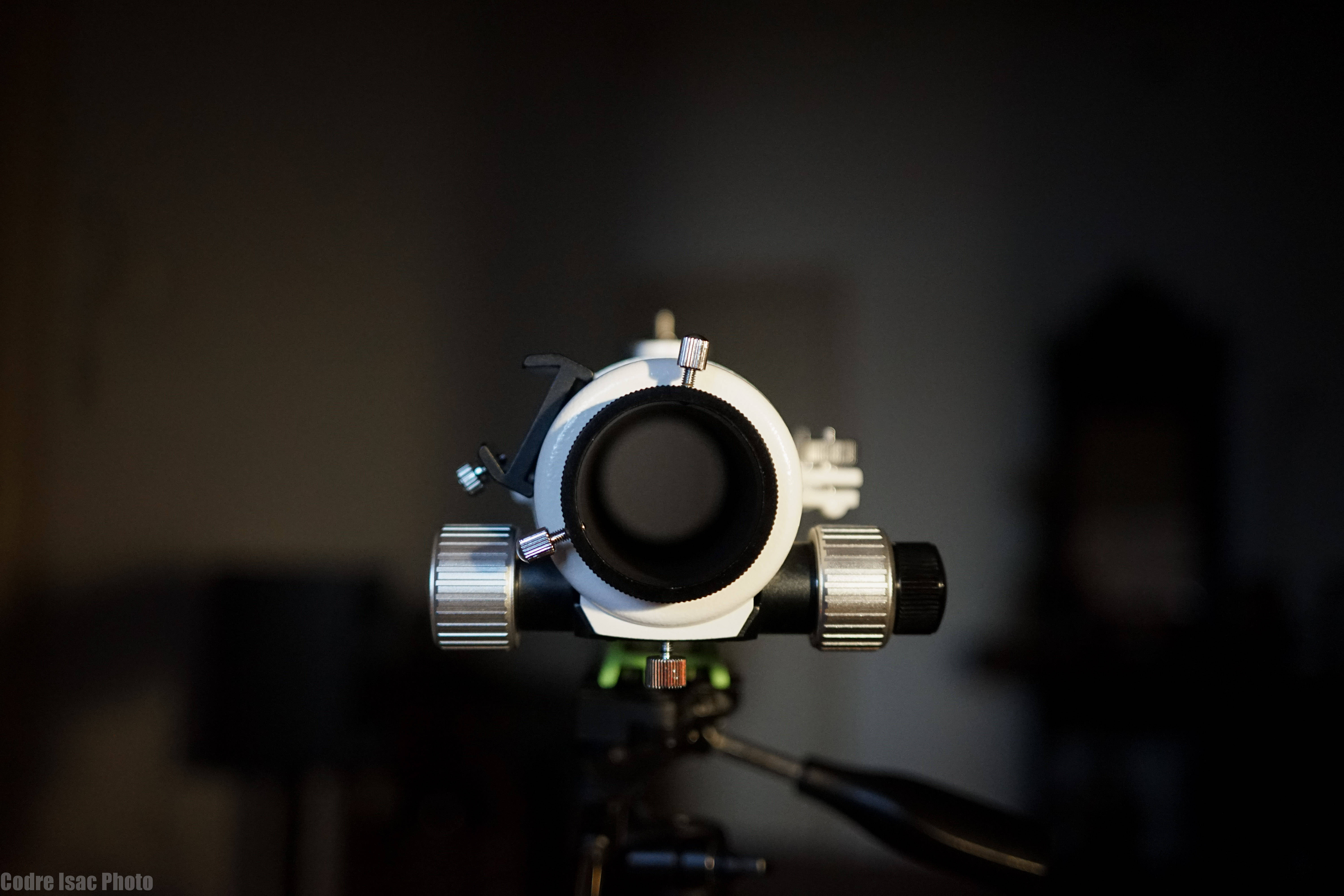

Finisajul tubului este negru perlat specific telescoapelor Skywhatcher, care imita cerul instelat (vezi poze). Constructia lunetei este una robusta cu peretii tubului foarte compacti. Focuserul are in componenta rulmenti si se misca foarte lin. Este cursiv si exact avand posibilitatea de micro ajustare. Interiorul tubului este negru mat, dar cred ca putea fi finisat mai ingrijit in unele cotloane. Oricum important este ca interiorul nu are reflexii de lumina. Parasolarul este adanc dar nu este retractabil peste tubul lunetei, cum vedem la alte lunete, ci doar putand fi decuplat complet. Imi place insa capacul frontal ca este metalic si se infileteaza pe parasolar. Insa unde mi-ar fi placut sa se puna accent mai mult pe calitate este la inelul de prindere pentru oculare, care are doar doua suruburi de fixare a ocularelor fara clema inelara, inducandu-mi o mica nesiguranta la prindere.

Cred ca aceasta luneta are claritatea cea mai mare dintre toate telescopele mele!!! Are o optica excelenta "impachetata" intr-o mecanica buna. Totusi pe partea de finisare si mecanica am observat insa mici scapari calitative dupa cum am mentionat mai sus, acest fapt indicand unde s-au facut mici concesii pentru a se incadra in acest pret. Pe langa faptul ca m-a uimit performta ei optica, aceasta luneta este si extrem de portabila. O voi purta cu mine cel mai des! Am inteles ca aceasta luneta este foarte buna pentru astrofotografie, dar nu am folosit-o decat vizual unde mi-a castigat toata increderea.
pozele se pot mari!
