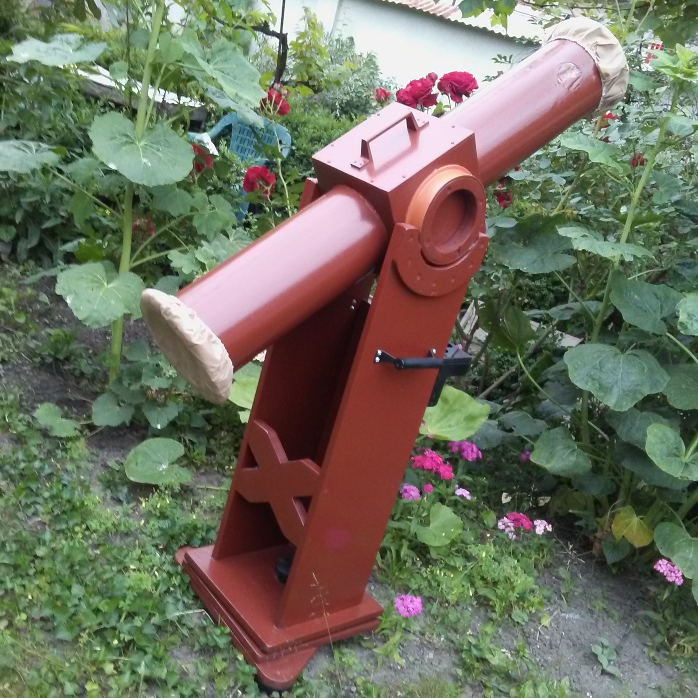

MesajTrimis: 31 Mai 2020 19:07 Download mesaj
Proiectul nu este abandonat dar nici terminat.
La ''Ratusca cea urata'' tubul si montura sunt vopsite interior si exterior.
In acest an,am reluat abia in saptamana care a trecut activitatea ATM.
Am inceput cu o mica modificare a suportului de cautator si am vopsit interior si exterior cautatorul artizanal 9.5x50mm.
Cele doua bonete de pe reflector provin de la un covor.
Gaura focuserului este inca acoperita cu banda de hartie deoarece voi avea de retusat cu negru mat in interior dupa ce voi monta paianjenul si cautatoarele: RDF + optic 9.5x50mm.
M.

Imi plac bonetele de pe "Ratusca urata", zici ca e un telescop "medic"
Mesaje: 9653
MesajTrimis: 20 Iul 2020 21:51 Download mesaj
Tudor
Multumesc pentru comentarii !
Inseamna ca Ratusca e in pas cu moda acestui an...
