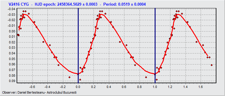

Stelele HADS (High Amplitude Delta Scuti Stars) sunt stele mai recent apărute în galaxie (de populație I), bogate în metale, care pulsează mai ales în mod radial și care au amplitudini cuprinse între 0.3 și 0.9 magnitudini. Din această grupă face parte steaua V2416 Cyg. Fiind în același câmp cu XX Cyg și cu 2 ordine de magnitudine mai puțin strălucitoare, la această stea nu am obținut suficient semnal iar erorile de măsurare au fost mai mari. Totuși de-a lungul a 3 ore de expunere am reușit să observăm 4 cicluri de variație din analiza cărora am găsit o perioadă de aproximativ 80 de minute ceea ce face ca această stea să aibe cel mai scurt ciclu de pulsație dintre toate stelele Delta Scuti studiate de noi până acum.

Dece diferă forma graficelor pentru V2416 Cyg în cele două sisteme de coordonate?
Poziția maximului diferă, în cele două sisteme de coordonate, față de poziția minimului.
Astroclubul Bucuresti
Data inscrierii: 10 Iun 2019
Mesaje: 183
MesajTrimis: 23 Iun 2019 15:18 Download mesaj
La V2416 Cyg am avut mult zgomot din cauza expunerii insuficiente (vezi si in textul studiului, durata expunerilor de 120s a fost aleasa astfel incat XX Cyg sa aibe un semnal bun dar sa nu se satureze, pe cand V2416 Cyg este cu 2 ordine de magnitudine mai putin stralucitoare si timpul de expunere ar fi trebuit sa fie mai mare de 120s), erori mari in curba de lumina pe care le-am mai redus stergand din cadre ca sa fităm mai bine curba.
Cand am urcat calupul in Persano, el are tooluri mai bune pt reducerea erorilor si asa graficul cu perioada arata un pic altfel decât cel cu intensitatea.

Andi a scris:
Cu toate că cele două axe orizontale au diviziuni liniare, poziția maximului între minime diferă semnificativ.
La un grafic maximul împarte distanța dintre el și minime în raportul 1,5/3,5 iar la celălalt în raportul 2/3; asta înseamnă 0,43 față de 0,67, ceeace înseamnă mult.
