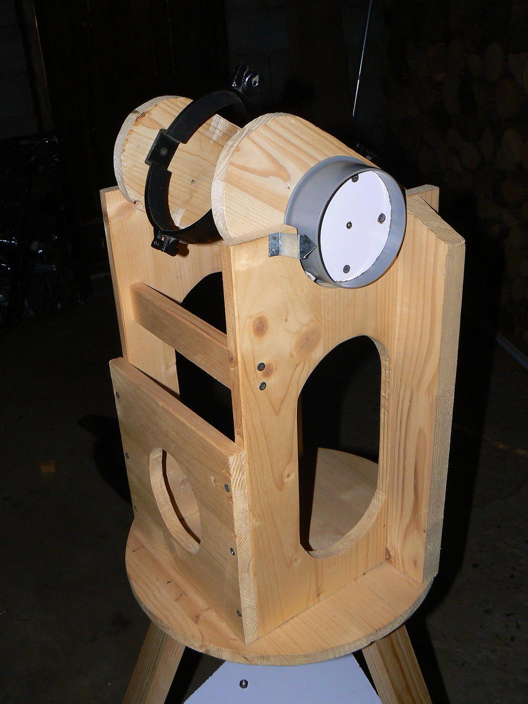

Zilele trecute am construit o combinatie dintre montura Dobson si trepied. Smile
Practic un trepied pe care sa asez telescopul reflector de 114mm cu partea mobila a monturii Dobson.
Am recurs la aceasta constructie deoarece fac mai bine observatiile in picioare , cand telescopul este plasat mai la inaltime, decat de pe scaun sau in genunchi, cu telescopul in forma actuala, fiind prea jos si i-mi stramb gatul atunci ca trebuie sa ma uit prin cautator, ami ales catre zenit.
De multe ori urcam telescopul pe un scaun mai mare si mai rigid, de prin magazie, dar acesta avand 4 picioare, il asezam cu dificultate , mai ales pe pietrisul care acopera mare parte din curtea mea, in locurile unde fac observatiile, asa ca am zis sa i-mi construiesc un trepied mai rigid ,pe care sa il combin cu montura Dobson.
Acum i-mi este mult mai comod sa fac observatiile si nu i-mi mai stramb asa mult gatul cand ma uit prin cautator spre zenit si stand in picioare ma mentin mai in "forma" iar oboseala pe timpul serii (mai ales noaptea tarziu) intervine mai greu decat atunci cand stateam jos pe scaun si fac observatiile mai cu placere. Cei drept la un moment dat incepe sa ma doara picioarele de atat stat "in picioare" dar nu ma mai ia "somnul" asa repede la observatii ca atunci cand stateam pe scaun langa telescop. Smile
Trepiedul este relativ rigid, vibreaza putin cand misc telescopul ,sau la vant mai puternic, dar isi face treaba bine.

Foarte bună soluția.
Ca să reduci vibrațiile trebuia să faci picioarele din scândură mai lată, așezată la 90 grade față de cum sunt acum. Sau din două șipci înguste care la rândul lor formează triunghiuri. Brațele tripodului ar fi prinse la mijloc, în interior.

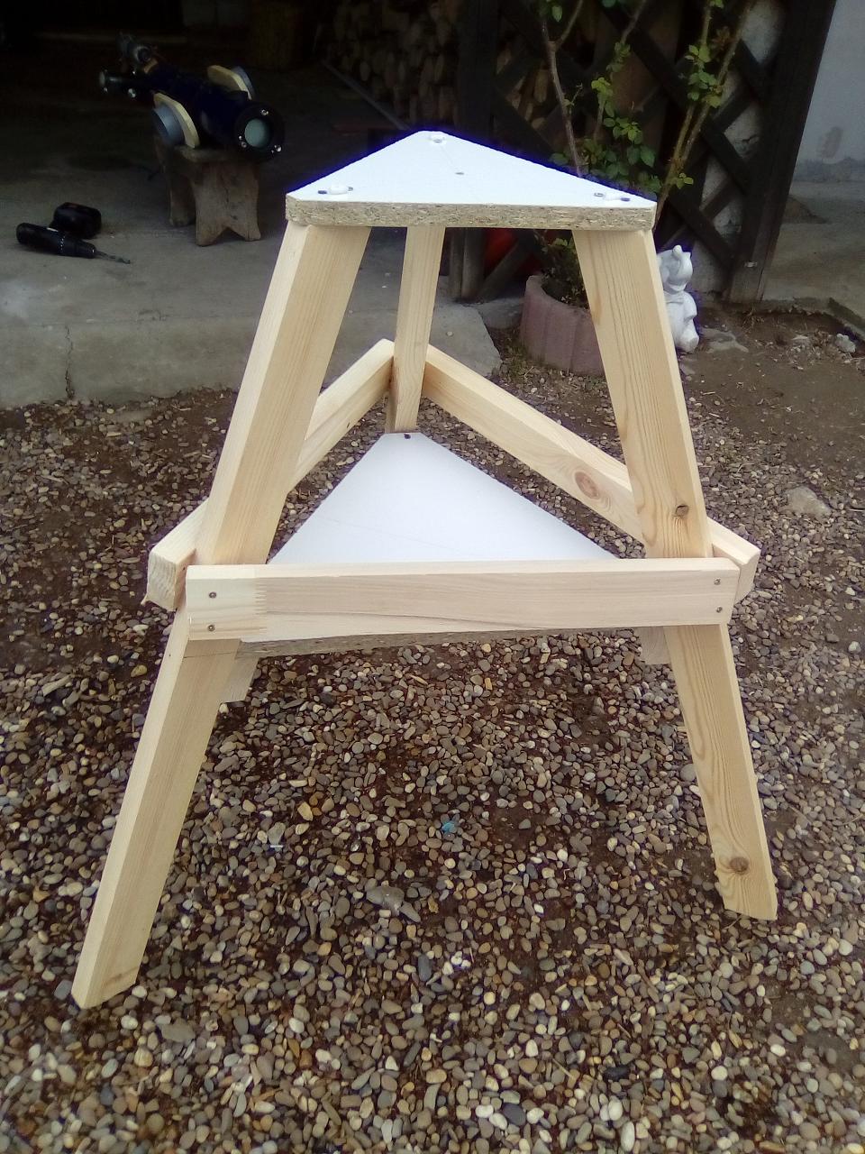

Salut tuturor. Smile
Azi am modificat trepiedul la telescopul reflector de 114mm , urmand sfatul lui Tavi (aka Erwin) de a monta picioarele la trepied perpendicular fata de cum erau montate inainte.
Ieri Tavi a venit in vizita la mine in Braila si i-am aratat printre altele si trepiedul pe care montez telescopul de 114mm si m-a sfatuit sa montez picioarele la 90 de grade fata de cum erau inainte fiindca asa trepiedul devine mai rigid.
Azi am demontat picioarele la trepied si le-am taiat corespunzator la capete, apoi le-am montat la 90 de grade fata de cum erau inainte, iar acum s-au redus vibratiile la jumatate fata de cat erau inainte, trepiedul este mai rigid, mai simplu si mai frumos, fiindca nu a mai trebuit sa-i mai pun scandurile orizontale de rigidizare, am montat la mijlocul picioarelor doar placa triunghiulara pentru rigidizare. Smile
Iar la sugestia lui @Remus Boldis, din topicul "Platforma ecuatoriala DIY pentru telescop pe montura Dobson", am montat doua rondele din PAL in interiorul capacelor din PVC prin care se sprijina si pivoteaza telescopul pe altitudine , astfel rigidizand si mai mult constructia telescopului.
Acum montura si trepiedul telescopului de 114mm se comporta mai bine in privinta vibratiilor, care au o durata si amplititudine de doua ori mai reduse decat inainte. Smile

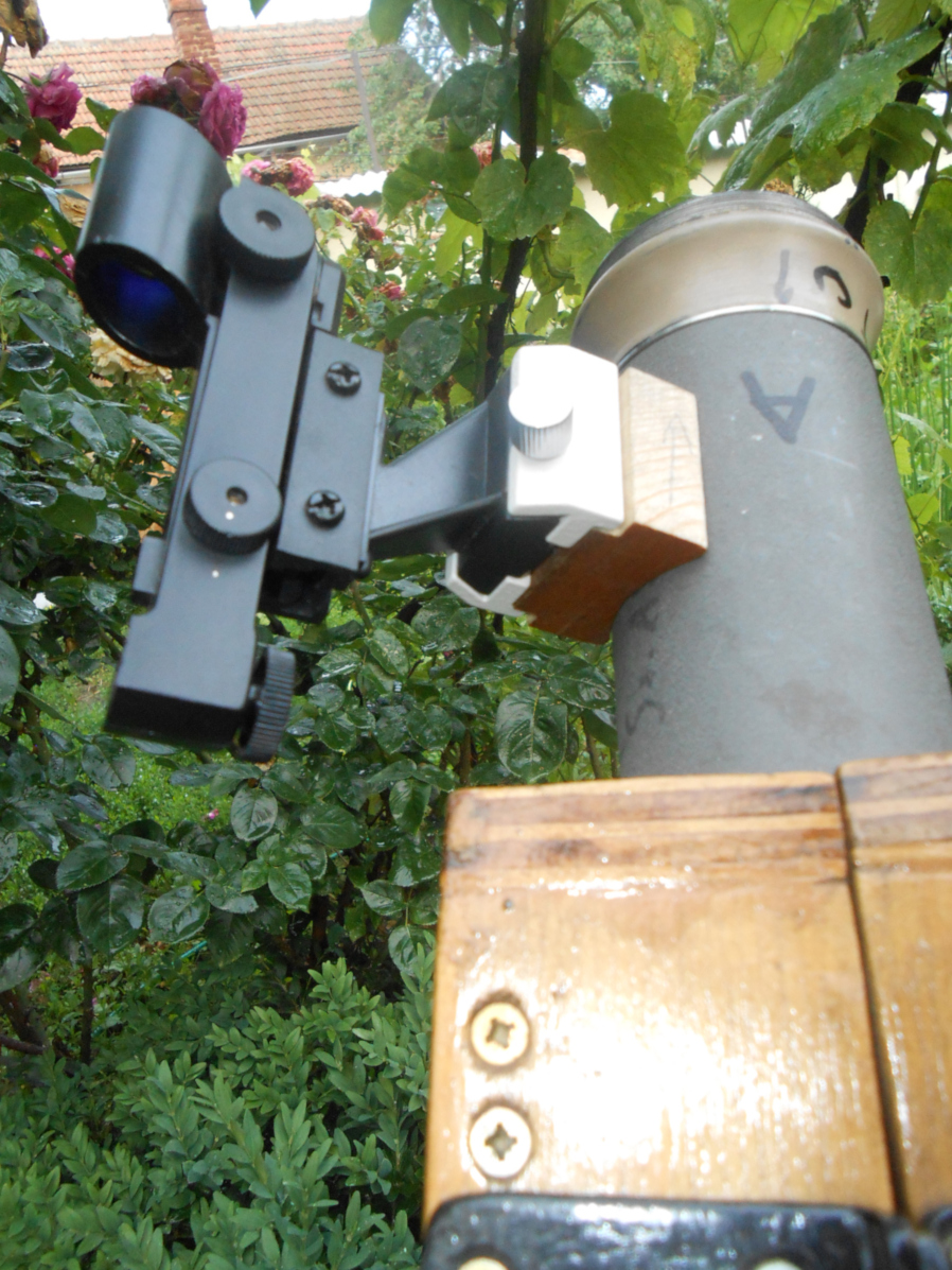

Bravo Iulian ,iti perfectionezi continuu instrumentele ,spor in continuare !
Eu am montat luneta din imagine inca anul trecut.
Am vazut apoi ca ergonomia instrumentului nu este buna deoarece nu avea cautator.
Cerintele de echilibrare mi-au impus sa pun tubul in scoica la maxim in sus.
Deci nu am loc pentru cautator.
O simulare mi-a aratat ca un cautator pus langa obiectiv nu va da nici el bune rezultate.
Bracketul de RDF nu m-a ajutat nici el deoarece nu poate fi montat direct pe un tub de diametru asa de mic.
Am rezolvat pana la urma cu o mica serenada de pendular prin care am confectionat piesa intermediara din poze.
E un pic sucita piesa dar imi permite colimarea cautatorului RDF cu luneta.
Ceea ce am si facut Joi ,folosind imaginea unui horn indepartat.
Asta-seara ,prin nori,am vazut Arcturus si Alcor-Mizar ,cu dubla rezolvata,gasite cu RDF-ul.
Deci adaptorul isi face datoria.

Felicitări, Iulian! Lucrând îți dai seama de avantajele sau dezavantajele unei anumite structuri. Când construiești cu mâna ta ai avantajul că poți oricând să refaci piese care nu corespund.
Mircea, pentru lunete mici ar trebui să faci o altă prindere pe montură, ceva mai mică. Sau să pui căutătorul direct pe cutie având posibilitatea să-l folosești la orice instrument acceptat acolo.

Multumesc Erwin pentru idee ,problema este deja rezolvata si oricum nu mai trec odata prin munca deloc usoara ceruta de confectionarea din lemn a unei scoici.

Aseara a fost senin si am testat trepiedul modificat al telescopului de 114mm si se comporta mai bine decat inainte, vibratiile amortizandu-se mai repede. Si nu ma mai incurca nici scandurile acelea de rigidizare orizontale atunci cand ma misc pe langa trepied, in timpul observatiilor.

În placa triunghiulară poți face găuri de 32mm pentru picioarele ocularelor ca să stea frumos sau măcar pune niște șipci pe margine să nu alunece accidental pe jos.
