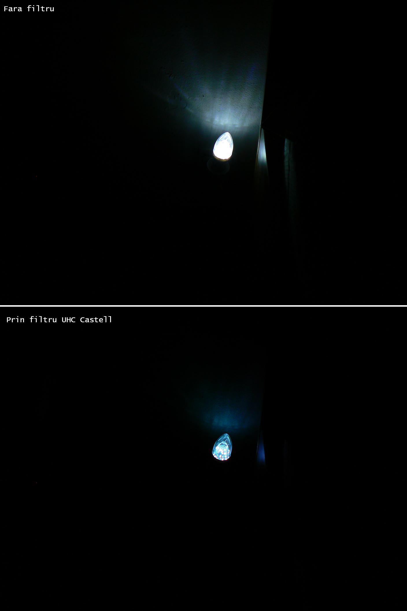

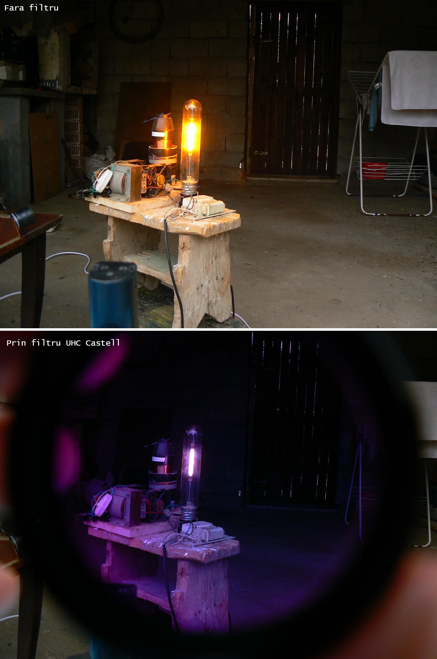

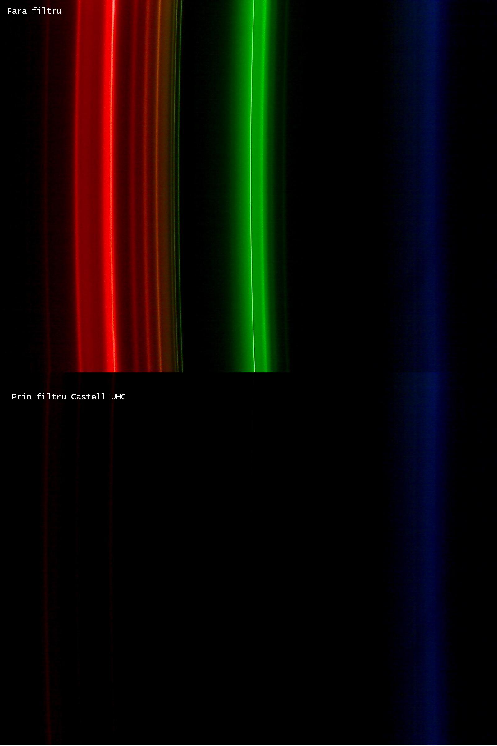

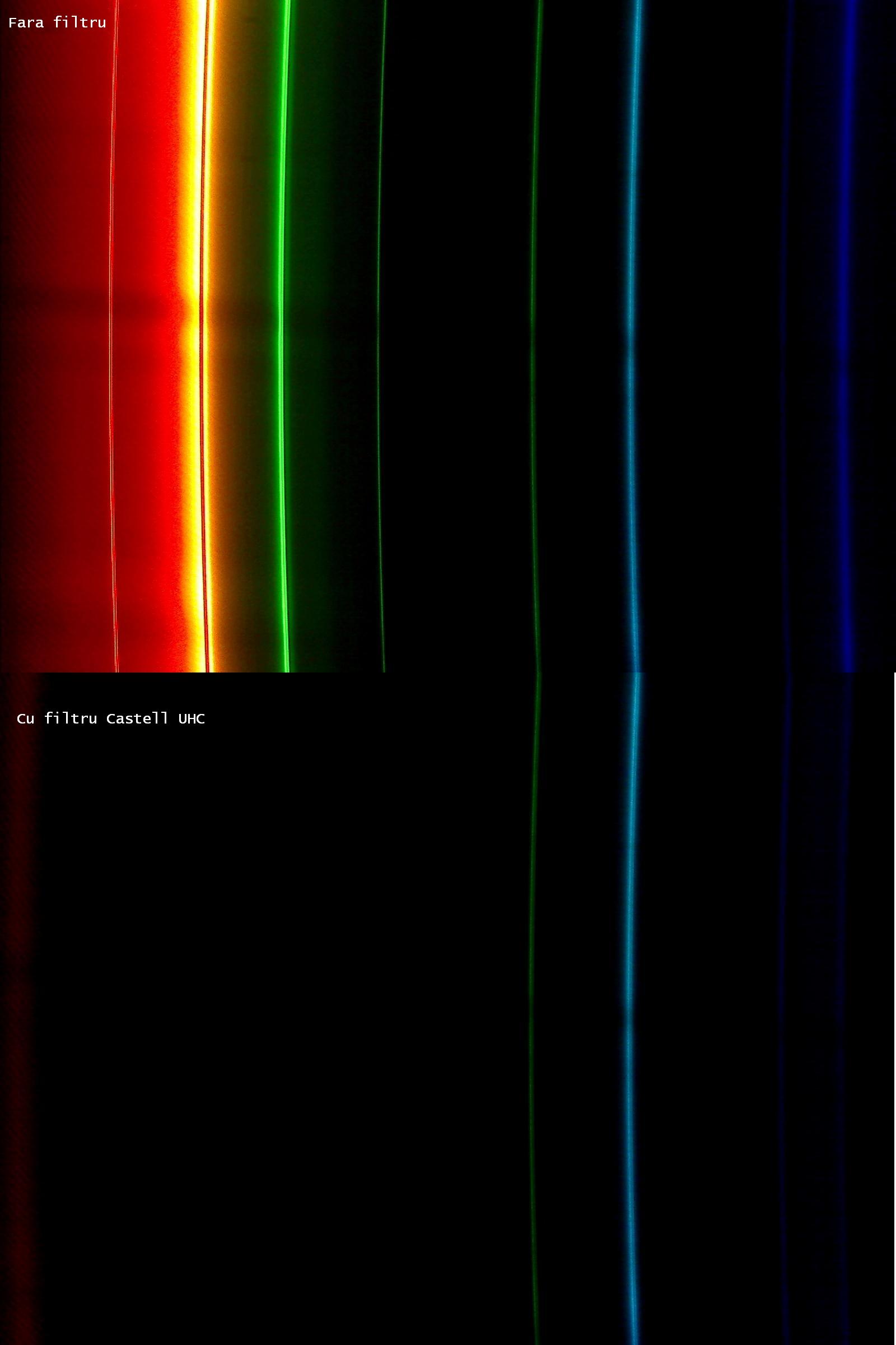

Am făcut câteva teste cu filtrul Castell UHC la lumina a câtorva tipuri de lămpi mai comune, utilizate în iluminatul public. Testele vizează în principal capacitatea unui filtru UHC de a combate poluarea luminoasă a diverselor tipuri de lămpi utilizate în iluminatul stradal.
Am făcut atât poze de comparație ,la diverse lămpi , direct, dar și prin filtrul UHC, cât și poze prin spectroscop, direct și prin filtrul UHC, pentru comparație.
Din ce am dedus din testele efectuate pe diverse lămpi cu filtrul Castell UHC, reiese faptul că filtrul UHC se comportă cel mai bine la lumina emisă de lampa cu vapori de sodiu de înaltă presiune, precum și la lumina emisă de lampa fluorescenta compactă cu mercur (CFL sau bec economic,cum mai este numită) filtrul tăind cea mai mare parte din spectrul acestor lămpi,in special din zona galben, portocaliu dar și din roșu, lăsând doar câteva linii cu intensitate luminoasă mai redusă să treacă. Diferența se poate vedea și în pozele de comparație. De fapt filtrul UHC pentru astfel de lămpi a fost conceput să lucreze, să combată poluarea luminoasă produsă de acestea.
Cel mai nasol se comportă însă la lumina produsă de lămpile cu leduri de culoare alb-rece, unde spectrul acestora este continuu, având însă o zonă mai întunecată in porțiunea verde-albastrui chiar în dreptul ferestrei de trecere a filtrului UHC, ceea ce mai temperează un pic problema. Filtrul reduce la jumătate intensitatea luminii emise de leduri dar totuși nu se compară cu combaterea luminii emise de lampa cu vapori de sodiu, nu mai zic de lămpile cu vapori de mercur de înaltă presiune, la care un filtru UHC se comportă cel mai bine, dar acestea nu mai există demult în iluminatul public.
La mine in Brăila, din păcate, iluminatul stradal cu lămpi cu vapori de sodiu, cu lumină galbenă, a devenit istorie. Anul trecut primăria a decis să înlocuiască vechile lămpi cu unele noi ,cu leduri albe.
Poluarea s-a mai redus puțin, datorită faptului că noile lămpi distribuie lumina mai eficient, numai în jos, nu și în lateral, ca la vechile lămpi, dar spectrul lor este mai larg și mai greu de combătut cu filtre , mai ales cele de poluare luminoasă, de bandă largă. In schimb zona întunecată din spectrul luminii ledurilor, din porțiunea verde-albastrui, favorizează puțin filtrele UHC și OIII de bandă îngustă.
