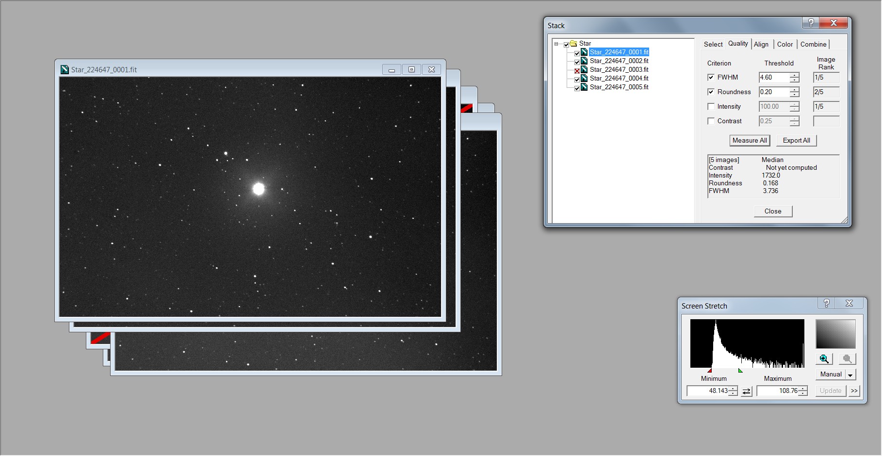

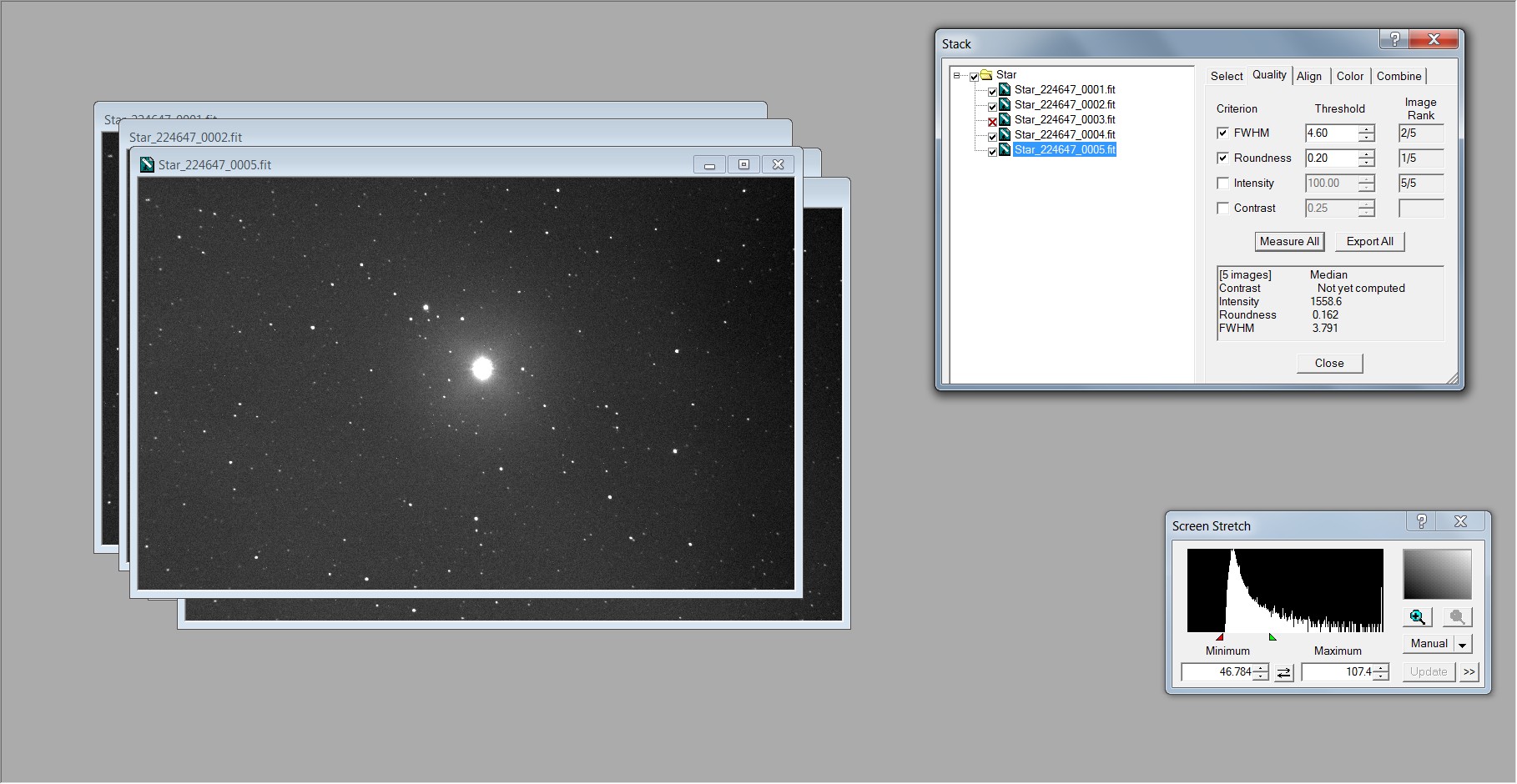

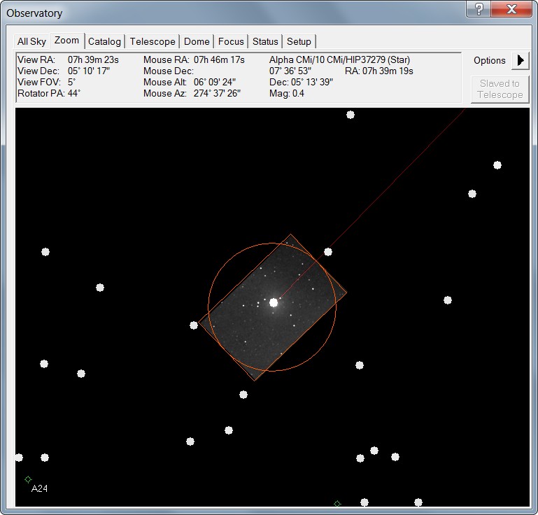

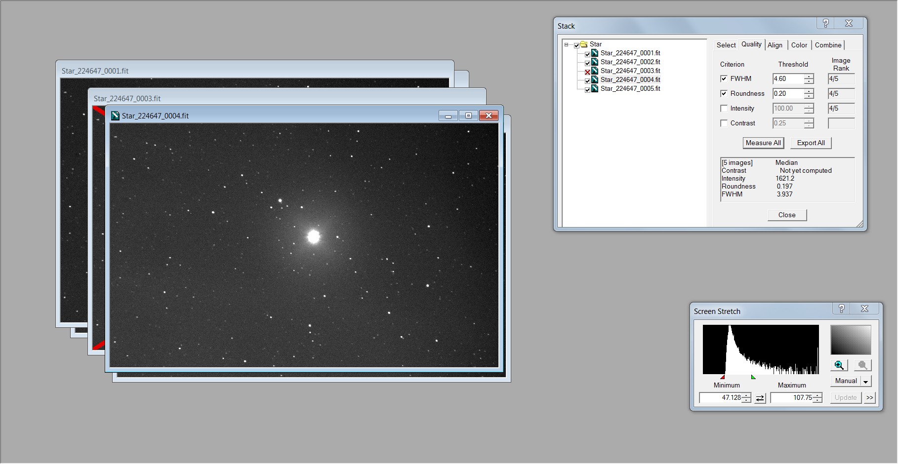

In seara asta am inaugurat in mod intamplator, in mod simultan, 2 chestii pe care le-am facut in paralel.
Asadar, am scos la stele montura cea noua DIY, din pragul noi mele camere calde (in care am instalat deja mobilierul).
Astrotracul merge peste asteptari ! Am facut o punere in pol absolut sumara si fara sa insist deloc. Fiindca nu am avut un cablu prea lung cu care sa ma duc in peisaj sa pozez stelele, am pozat din pragul observatorului, catre SW, printre ramurile unui pom.
Am luat o stea mai stralucitoare in finder (care s-a dovedit a fi Procyon - Alpha Canis Minoris) si am facut apoi expuneri de 30 respectiv 60 sec cu ASI 174 mono. Ca soft de achizitie am folosit FireCapture.
Nu am facut foarte multe imagini fiindca mai eram ocupat cu ceva la telescopul mare (asteroidul Huya si ocultatia sa). Pozele le-am bagat in MaximDL ca sa verific FWHM-ul si mai ales rotunjimea stelelor.
Rezultatele sunt mai jos in imagini.
Am pus toate imaginile fiindca au fost si unele care nu s-au incadrat in ce vreau eu si am vrut sa se vada si alea, nu numai cele bune.
Pot sa trag si niste prime concluzii insa:
- am nevoie de o masca Bahtinov cu fire pentru luneta asta mica (nu am pentru 66 ci pentru cea de 80)
- ar fi bune niste motoare - deocamdata cu un simplu buton - cu care sa misc fin montura catre tinta, fara sa se zguduie stelele pe ecran
- un sistem de iluminare al lunetei polare este strict necesar ca sa mearga alinierea polara ca si uns.
Deocamdata cam atat.
Sunt foarte incantat de rezultat si pot spune ca povestea va continua...
L.E. - spike-urile sunt de la crengile pomului prin care am observat campul de stele.

Super, felicitări! Desigur, trebuie încercat și la expuneri lungi, se va vedea mai clar driftul și capabilitățile monturii.
Pentru ambele axe vrei motorizarea? La L-urile alea cu angrenaj? Poate poți adapta un kit motoare+controler existent?

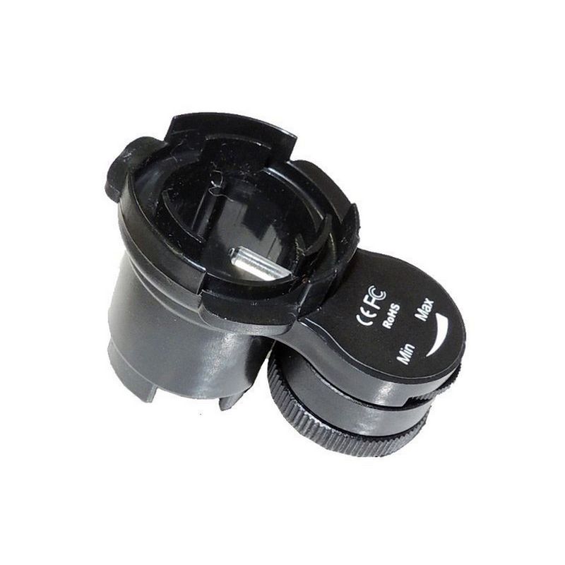

Cu iluminatul lunetei polare am rezolvat, sambata voi intra in posesia unei piese de acest fel, reglabila ca iluminare. Masca Bahtinov am sa i-o fac (sper) zilele astea.

Un mic update la acest topic.
Dupa 2 iesiri la stele cu montura, au iesit in evidenta cateva probleme ce trebuiau rezolvate:
1. Alinierea polara era dificila fiindca pe cerul intunecat nu se distingeau bine reperele de pe luneta polara. Era necesara iluminarea ei. Asa incat am cumparat un element de iluminare polara pentru lunetele de EQ5/6 si problema s-a rezolvat elegant.
2. Am facut o masca Bahtinov cu fire pentru lunetica de pe montura. Nu aveam asa ceva la aceasta luneta si pentru ca nu am focuser motorizat la ea (si nici nu intentionez sa pun, ca sa pastrez lucrurile la un nivel cat mai basic) am decis ca trebuie sa fac una. Am facut-o si problema focusului este rezolvata.
3. O probleme neasteptata am intalnit-o cand am iesit cu luneta pe camp si am alimentat-o de la bateria masinii. Dupa cateva secunde, montura se bloca. Tavi mi-a sugerat sa pun un stabilizator de tensiune de 12 V care aduce tensiunea la 12 V (sau in jur de) indiferent de tensiunea de intrare. Am cumparat circuitul respectiv de la Optimus Digital si i-am facut o cutiuta dintr-o doza de legatura si problema s-a rezolvat in mod miraculos.
4. Am montat un pantof pentru cautator pe luneta si am pus un laser verde ca si prim-finder - pentru localizarea primara a zonei unde urmeaza sa fac observatiile. Problema care trebuie rezolvata este ca laserul pierde rapid putere pe masura ce se raceste si la 5 grade deja nu mai lumineaza deloc. Trebuie facuta o mica instalatie de incalzire cum am facut la telescopul mare, cu o baterie portabila. Am de gand sa cumpar cu prima ocazie o baterie care sa faca fata la toti consumatorii afiliati monturii acesteia si am gasit una care chiar imi place, desi e cam scumpa - https://www.astroshop.ro/acumulatori/orion...er/p,61642 .
Acum astept vremea buna ca sa reiau testele. Sunt sigur ca vor mai trebui rezolvate probleme suplimentare pe care deja le intuiesc, dar suntem pe calea cea buna
 Marime fisier:  45.46 kb
 Vizualizat:  de 6778 ori

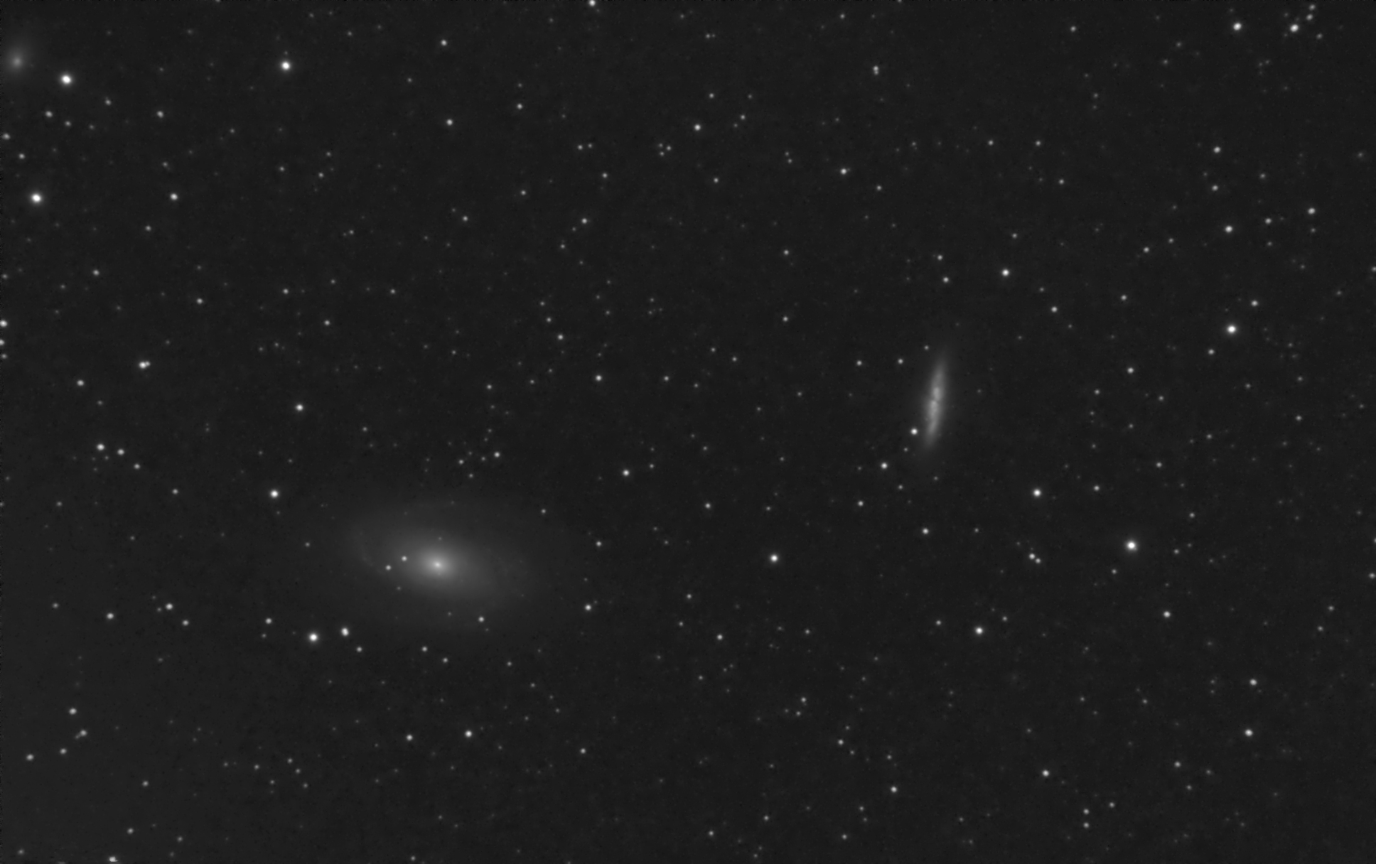

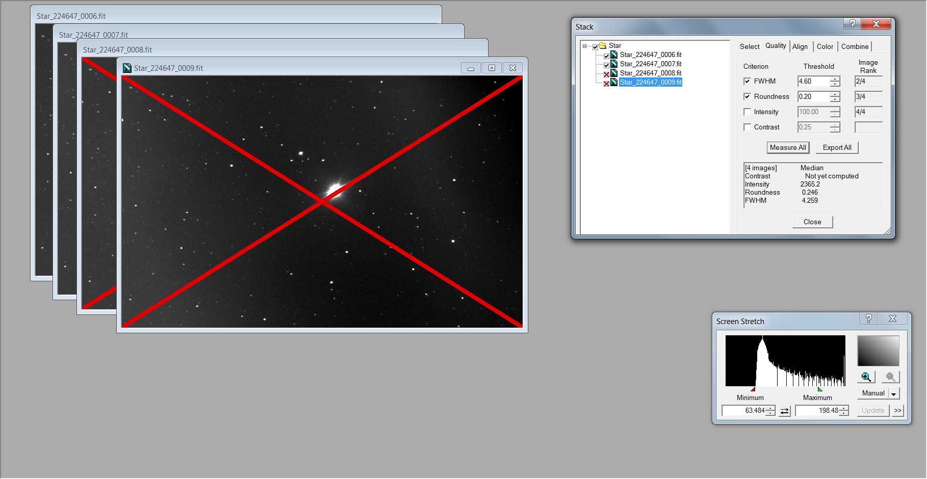

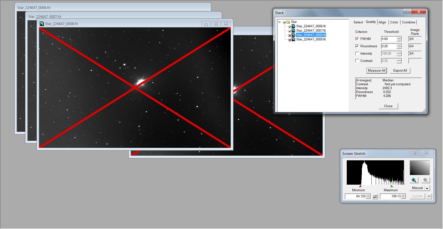

Azi noapte l-am avut la mine pe Tavi (aka Erwin) si fiind Luna plina, am zis sa facem niste teste cu montura cea mica. Am hotarat ca vom face expunerile cu astrotrac-ul din interiorul observatorului, de unde aveam o vedere destul de buna la polara.
Alinierea polara este de baza la montura asta si fiindca am facut-o foarte bine, am avut niste expuneri exceptionale.
Ce am reusit sa procesez pana acum au fost expunerile facute in MaximDL la care am avut facute si dark-uri si flat-uri si bias-uri. Au fost ultimele expuneri ale noptii si nu au fost decat 5x90s, neghidate - desigur. Am avut multe alte expuneri facute in Sharpcap, dar am o problema in a le prelucra fiindca nu se pupa imaginile de calibrare luate in Maxim cu pozele facute in Sharpcap si va trebui sa fac niste dark-uri si flat-uri chiar cu Sharpcap ca sa pot utiliza si acele cadre.
Asadar am calibrat si apoi stacat in Maxim pozelefacute tot cuMaxim si am facut cateva prelucrari bazice in Pixinsight. Camera folosita a fost ZWO ASI 174MM, fara racire.
Am avut o rotunjime a stelelor de 0.08 in medie, ceea ce este exceptional si nu am facut expuneri mai lungi fiindca Luna inneca fundalul cerului cu lumina parazita si imaginile se suprasaturau rapid.
Deci mai jos sunt 5x90s la M81 si M82.
Promit sa revin cu niste expuneri mai decente ca si timp si cu valori mai mari ale numarului de expuneri, ca sa iasa ceva cu adevarat interesant.
 Marime fisier:  592.72 kb
 Vizualizat:  de 6527 ori
