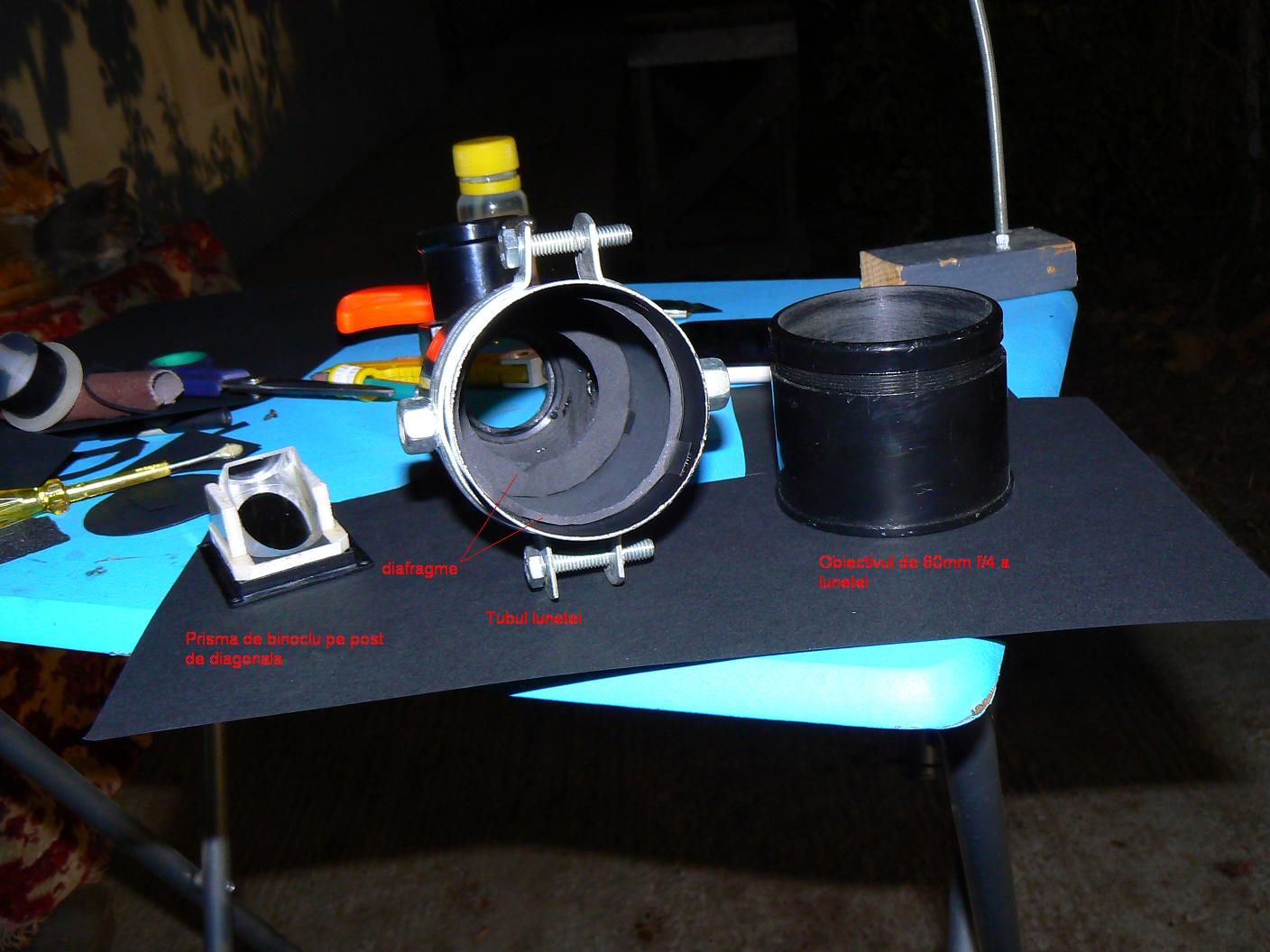

Azi m-am ocupat de luneta de 60mm f/4, am urmat sfaturile pe care mi le-ati recomandat si am pus diafragme in interiorul tubului , doua la numar, una mai in spate cu deschiderea de 40mm si cealalta de mai in fata , aproape de obiectiv , cu deschiderea de 55mm. Reflexiile sunt in mare masura eliminate cu aceste diafragme, plus ca am captusit si peretele tubului cu carton negru A4.
Am inlocuit si oglinda zenitala cu o prisma de binoclu, am reusit sa o fixez pe capacul diagonalei, apoi acesta l-am montat cu tot cu prisma in carcasa diagonalei fara probleme.
In seara asta, cu toate ca e cam innorat, am prins totusi niste gauri in nori ,in care se vedeau stelele si am testat luneta de 60mm.
Intr-adevar prisma de binoclu parca a mai imbunatatit raspunsul obiectivului, reducand din aberatii, mai ales cea sferica, stelele se vad mai punctiforme. Smile
Mi-era frica de vignetare, dat fiind faptul ca campul vizual observat prin prisma de binoclu , fara ocular, este mai ingust decat campul vizual prin oglinda, dar nu s-a manifestat aproape deloc.

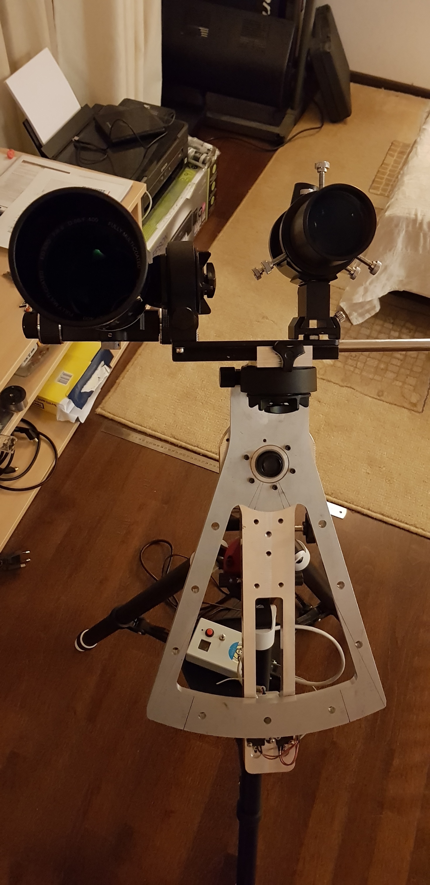

Un mic proiect de DIY, care a ajuns sa fie la mine intr-o faza aproape de final, dar la care contributia mea a fost minimala. Este vorba de astrotrack-ul mioritic facut de starchild (Liviu), care a ajuns la Erwin si mai apoi la mine, suferind pe parcurs tot felul de imbunatatiri.
Pentru cei care nu stiu, exista un topic despre aceasta montura facuta artizanal - http://www.astronomy.ro/forum/viewtopic.ph...mp;start=0 .
De la un motoras de cc cu un variator de turatie bazat pe un 555, a ajuns sa fie actionat de un motor pas-cu-pas controlat de un Arduino (opera completa a lui Erwin, la cerintele exprese ale mele), avand 3 viteze - siderala, lunara si fast-reverse - doua dintre ele (va imaginati voi care) trebuind sa fie calibrate cand o sa ies cu dihania sub stele.
Contributia (daca poate fi numita asa) mea a constat in faptul ca i-am cumparat un trepied de Star Adventurer (culmea,tot de la Liviu), o pana ecuatoriala tot de Star Adventurer si in final, o platforma reglabila "L" de la acelasi Star Adventurer - aceasta ultima piesa foarte utila pentru reglajul in declinatie. De asemenea i-am luat si o luneta polara de EQ6 (sh, de aici de pe forum) pentru ca punerea in pol este esentiala la astfel de monturi, daca vrei sa ai niste imagini cum se cade.
Eu nu am facut decat niste gauri prin care sa prind intre ele componentele si sa fac totul functional.
Luneta din imagini este cea care va innobila montura asta, cu un reducator de focala si o camera cu cip mare care sa ii dea un camp de aproape 3 grade. Astfel - sper - orice eroare de tracking se va pierde in peisaj si voi avea un set-up grab&go de astrofoto de camp larg. Ma gandesc eventual si la un RFT DIY pe care sa il fac din vreun obiectiv gasit prin iarmaroacele din tara.

Aici luneta "priveste" in lateral din reglajul facut din platforma "L"

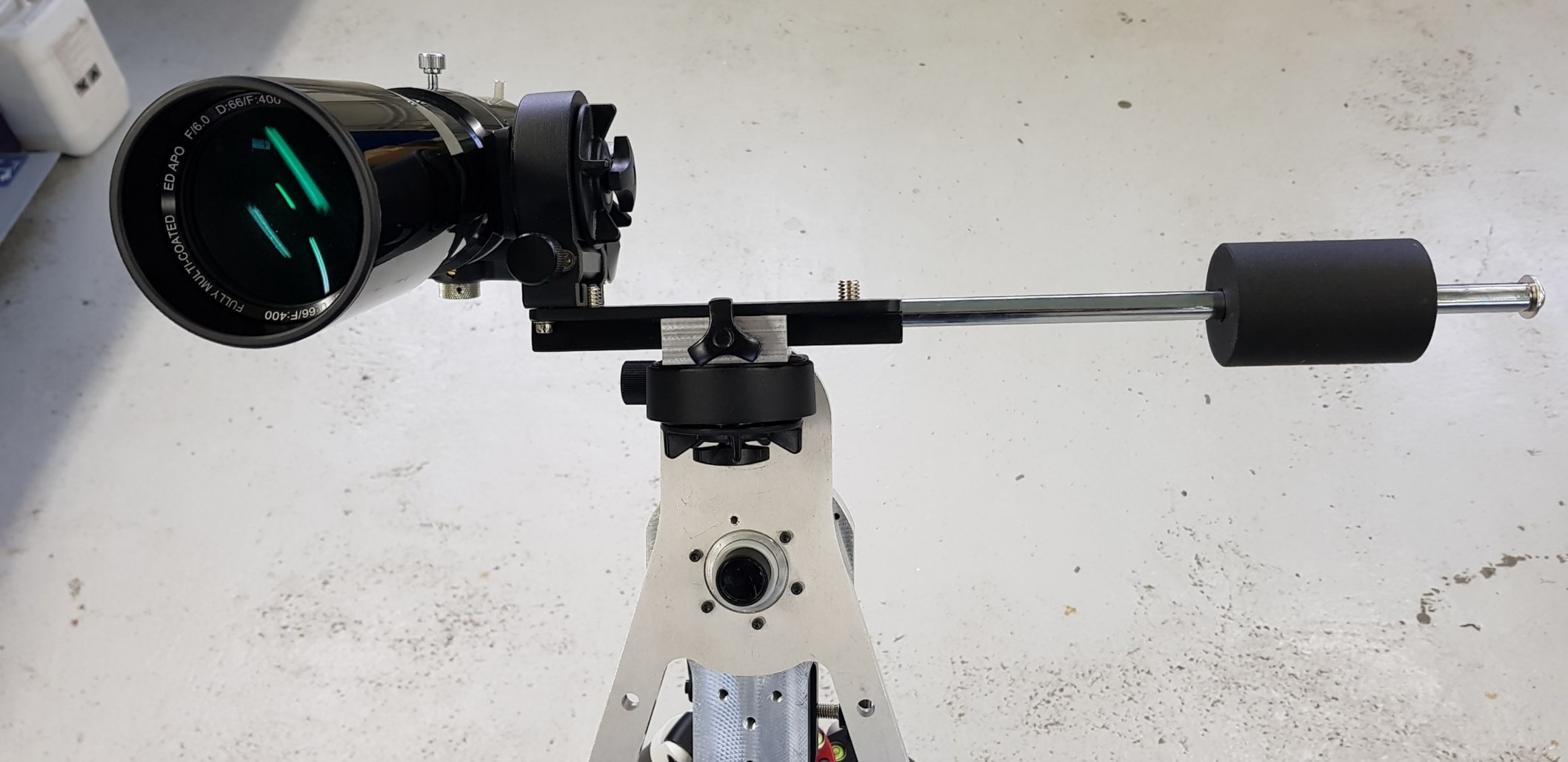

Aseara, uitandu-ma cu atentie la montura si la luneta, am realizat ca ceva nu este un regula. Asa cum este acum configurata, montura nu este inca functionala, desi toate componentele ei merg bine merci.
Sunt curios daca cineva observa de ce...
Mai e ceva de facut la ea si am sa fac in perioada imediat urmatoare. Pana atunci, va invit sa va dati cu parerea.
Mesaje: 5171
MesajTrimis: 24 Feb 2019 16:32 Download mesaj
E mai greu de indreptat spre Sud ?
Si cred ca iti si lipseste un surub din cele 6, cel putin la prima vedere.
Remus Boldis
Data inscrierii: 03 Iun 2014
Mesaje: 464
Localitate: Buzias
MesajTrimis: 24 Feb 2019 17:13 Download mesaj
Totusi nu ne spui cum pui contragreutatea ?
Ca asa, pare dezechilibrata.
0770403936
Mesaje: 9729
MesajTrimis: 24 Feb 2019 18:40 Download mesaj
Șurubul lipsește pentru că s-a rupt tarodul în acea gaură. I-am spus să lipească unul mai mic cu epoxy, pentru design Very Happy
Nu știu ce bai are. Sunt curios.
jimao22
Data inscrierii: 12 Apr 2010
Mesaje: 2919
Motto: [descopera lumina]
MesajTrimis: 24 Feb 2019 19:49 Download mesaj
Buna si scuze de intarziere, nu ma asteptam sa fie atatea raspunsuri la intrebarea mea. Am stat afara sa lucrez la camera calda (am mai pus 2 panouri - dar asta e alta poveste) si nu am vazut ca ati raspuns aici.
Deci - imaginati-va ca vreau sa punctez ceva la zenit. Cum fac? Asta e doar un exemplu, un altul este ca as vrea sa orientez luneta catre Sud si sa nu ma uit in pamant in acel moment, asa cum se intampla in configuratia actiuala. Asa cum este acum configurata montura, o buna parte din cer este imposibil de scanat.
Solutia este sa iau inca o piesa "L" cu reglaj fin, care imi va da posibilitatea sa am echivalentul unui cap cu bila pe care sa fie montata luneta. Atunci voi putea sa orientez luneta oriunde pe cer.
Nu uitati ca desi am 2 axe perpendiculare acum, una de ascensie (cu motorul) si una de declinatie (cu "L"-ul), miscarea de ascensie este sever obstructionata la doar 30 de grade si asta catre Nord doar, pentru ca asa este conceputa montura.
O sa fie un pic de gandit cum sa asamblez cele 2 piese "L" astfel incat luneta sa nu loveasca nici o alta piesa atunci cand se roteste in toate directiile, in cautarea tintei de pozat.
Si intr-adevar, acum este dezechilibrata, atunci va fi si mai si, plus ca se va adauga greutatea camerei, a reducatorului de focala, momentul fortei mai mare fiindca ne departam de punctul de sprijin de la "mijloc", deci da - trebuie si o contragreutate.
N-ar trebui sa fie o problema insa fiindca acest tip de transmisie a miscarii la o montura este similar cu cea de la Messu Mount, care duce 100 kg de sarcina utila la o dimensiune a monturii nu cu mult mai mare decat un EQ8.

Poți înlocui șurubul central de la prima piesă L cu un prezon filetat astfel încât să iasă din rozetă și să poți înfileta o bară de contragreutăți. Contragreutățile trebuie să fie mici, să nu lovească sectorul.

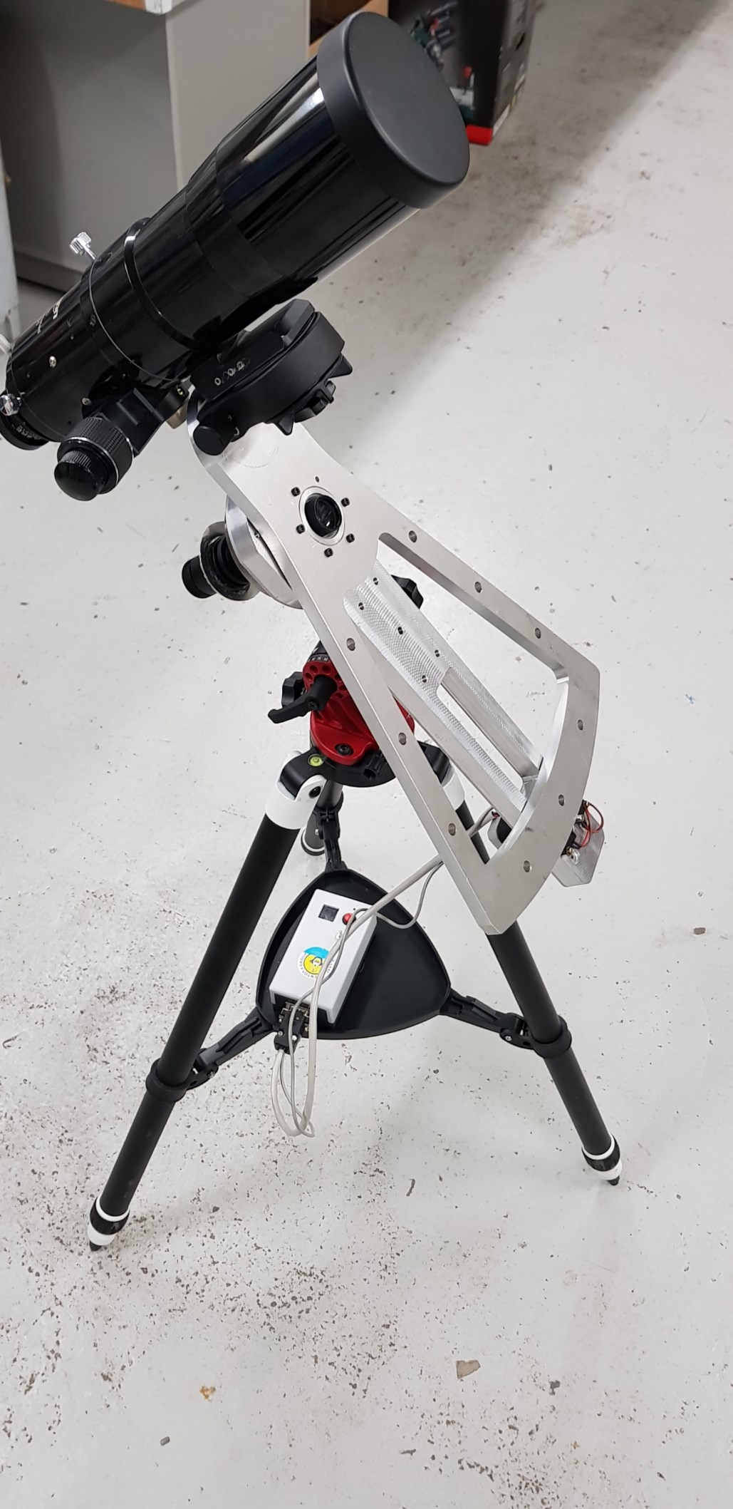

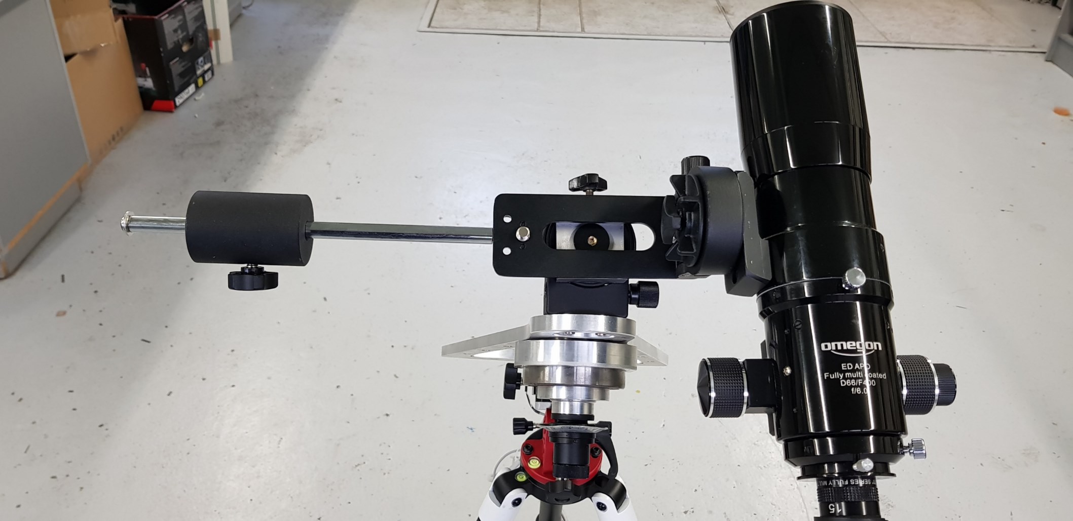

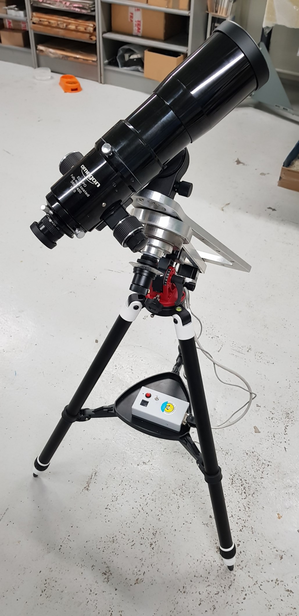

Am rezolvat problema. Asa arata acum Astrotrac-ul mioritic upgradat (A),(B) si (C) si cam asa va arata in urmatoarea instanta (D).
Urmatorul upgrade (sper) va fi motorizarea celor 2 axe de rotatie de la "L"-uri pentru a face si autoguiding.
O istorie completa a operatiunilor, aici - https://astrodata.wordpress.com/2019/03/02...-mioritic/

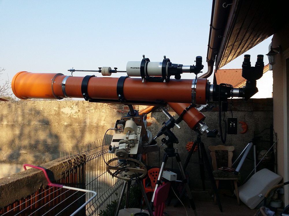

Rezolvat si problema cautatorului pentru refractor...un RFT Orion 80/400 e numai bun:)
 Marime fisier:  1.38 MB
 Vizualizat:  de 5749 ori
EQ/AltAz mount "heavy duty",EQ5 reconstruit,OnStep GO TO +Smart Hand Controller-,refractor 6" f/10,3" f/11,Dall-Kirkham 7" f/26.Dobs 12"/16" cu OnStep goto.20" in constructie.Toate hand-made.SW Newt 10"goto,
Mesaje: 9523
MesajTrimis: 03 Apr 2019 23:58 Download mesaj
Felicitari ,strasnic instrument !
Despre cautator insa as zice sa nu te entuziasmezi prea tare , cautatoarele cotite '' e bune de ceva'' numai cu prisma Amici.
Cu diagonala obisnuita nu dau rezultate.
Sau poti sa il folosesti in modul ST ,fara diagonala.
O luneta 80x400mm , folosita ca si cautator are insa un avantaj imens in faptul ca este un telescop RFT in sine.
Odata gasit obiectul,luneta de 80x400mm poate fi folosita pentru observarea obiectelor extinse , lucru fie mai greu da facut ,fie imposibil prin instrumentul principal.
In plus ,daca este nevoie -si uneori ar fi nevoie - poti sa pui ocular pentru marire mai mare : de pilda la cautarea planetarelor.
