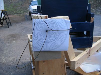

Tot cautand solutii neconventionale pt monturi simple dar eficiente dpdv al preciziei de urmarire (PE f. mica), am dat peste asa ceva.
Ati vazut vreo asemenea montura/platforma McCreary live la treaba?
Credeti ca se pot obtine si variante la scara mai redusa pt aplicatii mai portabile? Triunghiul ala cu latura de peste 1m nu pare foarte "grab'n'go".
Sunt singurul care are impresia ca o lauda prea mult ca sa fie pe bune? Adica, nu stiu cum sa zic, dar PE < 1" doar pe mana mamei natura (gravitatie) si a catorva tatici (Newton, Pascal, Bernoulli) in conditiile in care peste noapte mai intervine si cate un intrus ca Celsius, pe langa alti factori ce tin de materiale, operator, mi se pare ca ceva nu se leaga.
E adevarat ca nu am experimentat personal acest model, si nu neg ca principiul poate functiona, dar la asemenea nivel de precizie.. pare un pic "prea bun, prea ca la tara" {Disclaimer: "ca la tara", adica pur, curat, simplu, eficient Smile da?}
Nu discut convingerile tipului care a patentat-o, am inteles de unde si perceptia despre lucrurile care ii ies lui "perfect", "exact", "precis" etc... Vorba lui Obi-Wan Kenobi: "numai un lord Sith poate gandi in absolut" Laughing Probabil daca ii supui designul la niste teste mai amanuntite, adaptate modelului, ii strici fengshuiul

E testata la sutime de microarcsecunda:

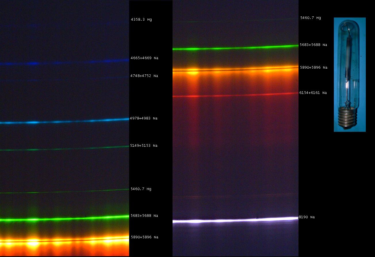

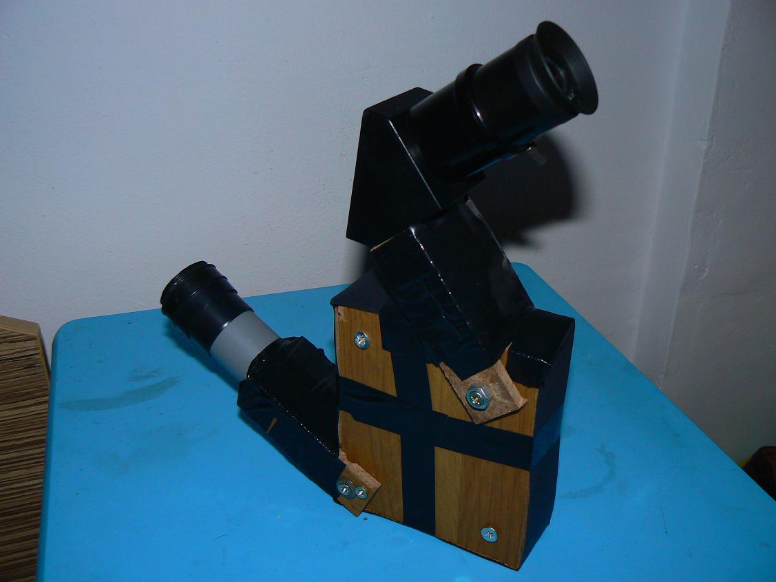

Prezint și eu o "ciudățenie" ATM, construită de mine in perioada geroasă de la sfârșitul lunii februarie. Este vorba de un spectroscop cu 5 prisme de binoclu dispuse în tandem, inspirat după un spectroscop prezentat în cartea Laboratorul astrofizicianului amator, de Matei Alexescu.
Poate că aspectul său e ciudat, dar cu el nu numai că am studiat vizual spectrul solar,spectrul luminii unor lămpi,dar am și fotografiat aceste spectre, cu camera montată la spectroscop,in locul ocularului. S-a dovedit a fi foarte util acest spectroscop. L-am construit din materiale recuperate; cele 5 prisme și obiectivele de la colimator și lunetă sunt de la niște binocluri chinezești, pentru carcasa am folosit placaj de parchet, teava PVC pentru tubul colimatorului , la luneta analizatoare am utilizat o oglindă zenitală ,la care obiectivul l-am fixat direct pe buza barellului la oglinda zenitală,nemaifiind nevoie de tub pentru luneta analizatoare ,iar pentru fantă,am folosit carton A4 negru,la care m-am folosit de muchia dreapta a acestuia, obținută prin tăierea precisă din fabrică a foii de carton,eu doar am decupat două bucăți în formă de D,pe care le-am lipit la capătul tubului colimatorului. Mai jos am pus și niște poze cu spectroscopul un cauză, precum și cu câteva spectre fotografiate cu ajutorul acestuia și a camerei Genx GDV720.

Excelenta lucrare. Felicitari.
Chiar daca instrumentul arata cam urat, rezultatele sunt in extrema cealalta a spectrului.

Este foarte interesanta constructia ta si te felicit din toata inima !
La Sirius oare ce rezultat va da ?
Te rog sa ne informezi despre alte rezultate , succes , Mircea

Super, Iulian, deși demult am citit cartea nu-mi mai amintesc nimic despre acest tip de spectroscop. Felicitări pentru rezultatele obținute, acelea sunt cele care contează. Se văd liniile de emisie foarte bine. Presupun că poți îmbunătăți construcția mecanică într-o viitoare perioadă geroasă, acum abia așteptăm să mai scoatem obiectivele pe-afară! Smile

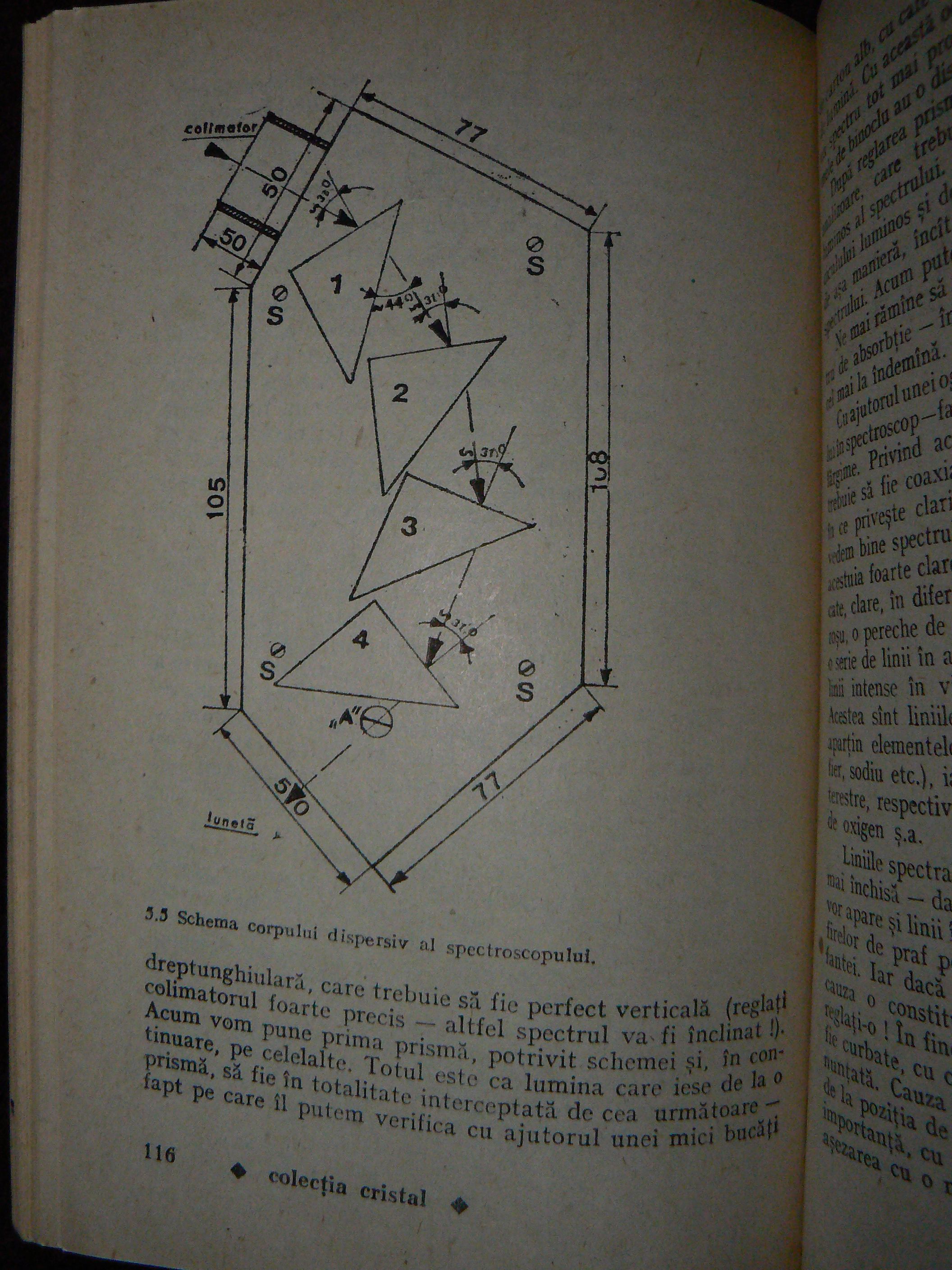

Tocmai am demontat prismele din resturile de binocluri pe care le aveam. Nu sunt toate la fel. Am 4 mici și 6 mari iar cele 6 mari provin din binocluri diferite așadar nu sunt chiar identice. Aș folosi 5 din cele mari. Este vreo problemă că nu sunt toate la fel? Cum ai fixat prismele pe placă și la ce unghiuri, care este distanța dintre ele?
Mesaje: 6234
MesajTrimis: 18 Mar 2018 11:37 Download mesaj
Tavi, poti folosi prismele fara rezerve chiar daca nu sunt toate la fel.
Pentru a determina pozitia de asezare a fiecarei prisme te poti ajuta de un laser. Daca respectivul e in domeniul rosu trebuie sa tii cont ca radiatia rosie e cea mai putin refractata, asa ca in desenul lui Iulian. Mai departe sunt convins ca te descurci singurel Smile

Într-adevăr, folosind laser pointer-ul roșu prismele vor fi simplu de aliniat, m-am jucat puțin cu ele pe masă. Urmează să caut obiective potrivite în cutia cu lentile, ceva placaj și țevile de aluminiu necesare. Pentru fantă am să folosesc o lamă de bărbierit nouă ca să nu aibă ciobituri pe cant. Cred că am cam tot ce-mi trebuie. Smile

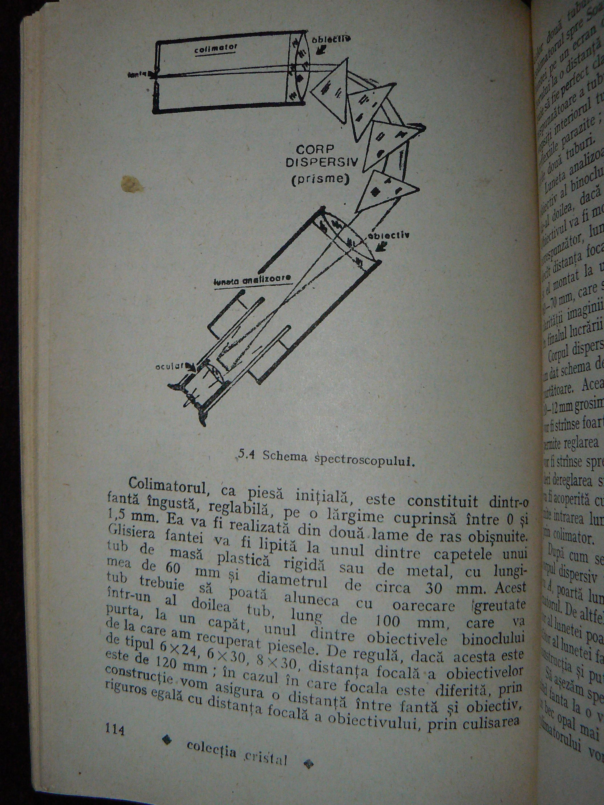

Am facut cateva poze la acele pagini din cartea Laboratorul astrofizicianului amator a lui Matei Alexescu, care se refera la constructia unui spectroscop cu prisme de binoclu. Sunt cele de mai jos. Sper sa va fie de folos. Smile
Eu am lipit prismele cu poliadez (sau perlandez, cum i se mai spune),acel adeziv pentru lipit cauciuc,pentru camera de aer la roata de bicicleta,atunci cand faci pana, este bun, lipeste foarte bine un unele cazuri,eu m-am chinuit sa dezlipesc cu mana o prisma lipita cu poliadez si nu am reusit decat introducand treptat intre prisma si suprafata pe care pe care a fost lipita o lama subtire de cutter ,taind astfel adezivul dintre prisma si suprafata. Am utilizat si alte adezive cu uscare rapida,gen superglue ,dar acestea emana niste vapori ce pot condensa pe optica si uneori nu se poate sterge sau indeparta acea depunere/condensare de pe optica.
Nu am avut laser la indemana pentru aliniere,dar am procedat altfel; pe o bucata de placa de parchet am lipit prima prisma,apoi uitandu-ma prin aceasta,am pozitionat-o pe urmatoarea, care se vedea prin prima prisma, pana ce aparea "aliniata" cu aceasta,desi cea de-a doua prisma era pozitionata inclinat fata de prima,datorita schimbarii directiei luminii prin prisma,apoi tot asa am procedat mai departe cu celelalte prisme, pana ce se vedeau prin prima prisma, celelate 4 prisme ca fiind "aliniate" desi acestea formau un arc de cerc, prin pozitionarea lor,una inclinata fata de cealalta. Bineinteles ,metoda cu laserul e mai indicata si mai precisa. Wink
Apoi , dupa uscarea adezivului am fixat si cea de-a doua placa de parchet peste ansamblul de prisme,ca intr-un sandwich,apoi si celealte componente; colimaturul cu fanta pe unde intra lumina si luneta analizatoare. Luneta analizatoare am facut-o sa pivoteze putin, pentru ca spectrul nu se vede in intregime in ocular sau in camera, miscand putin de luneta analizatoare,reusesc sa vad tot spectrul. Smile
