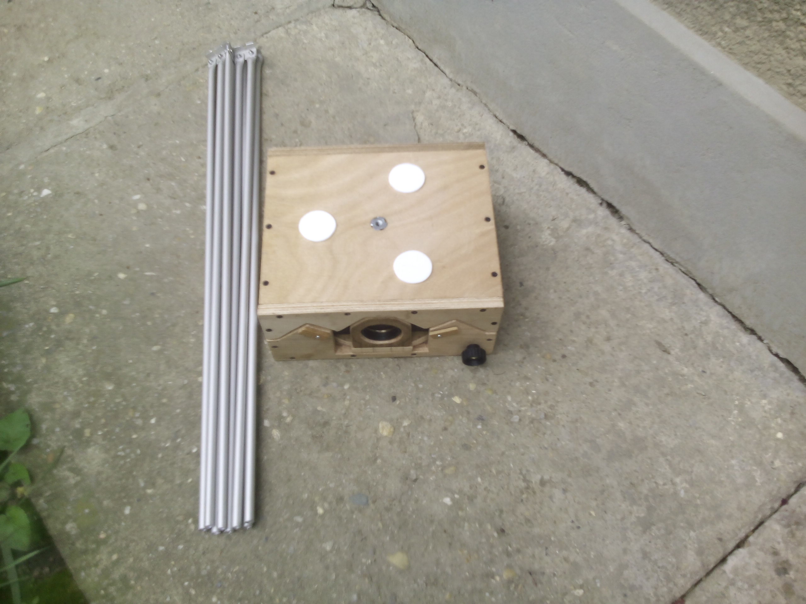

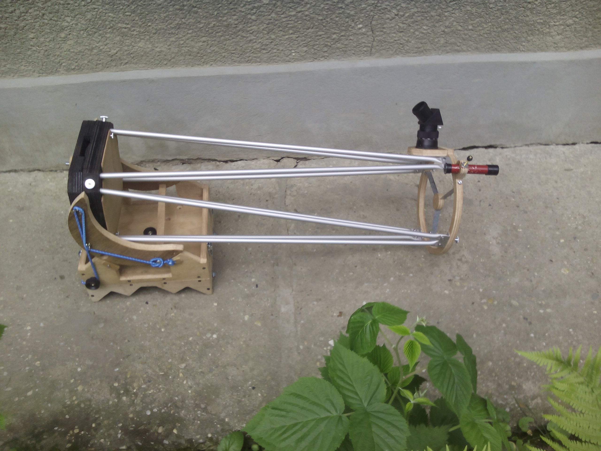

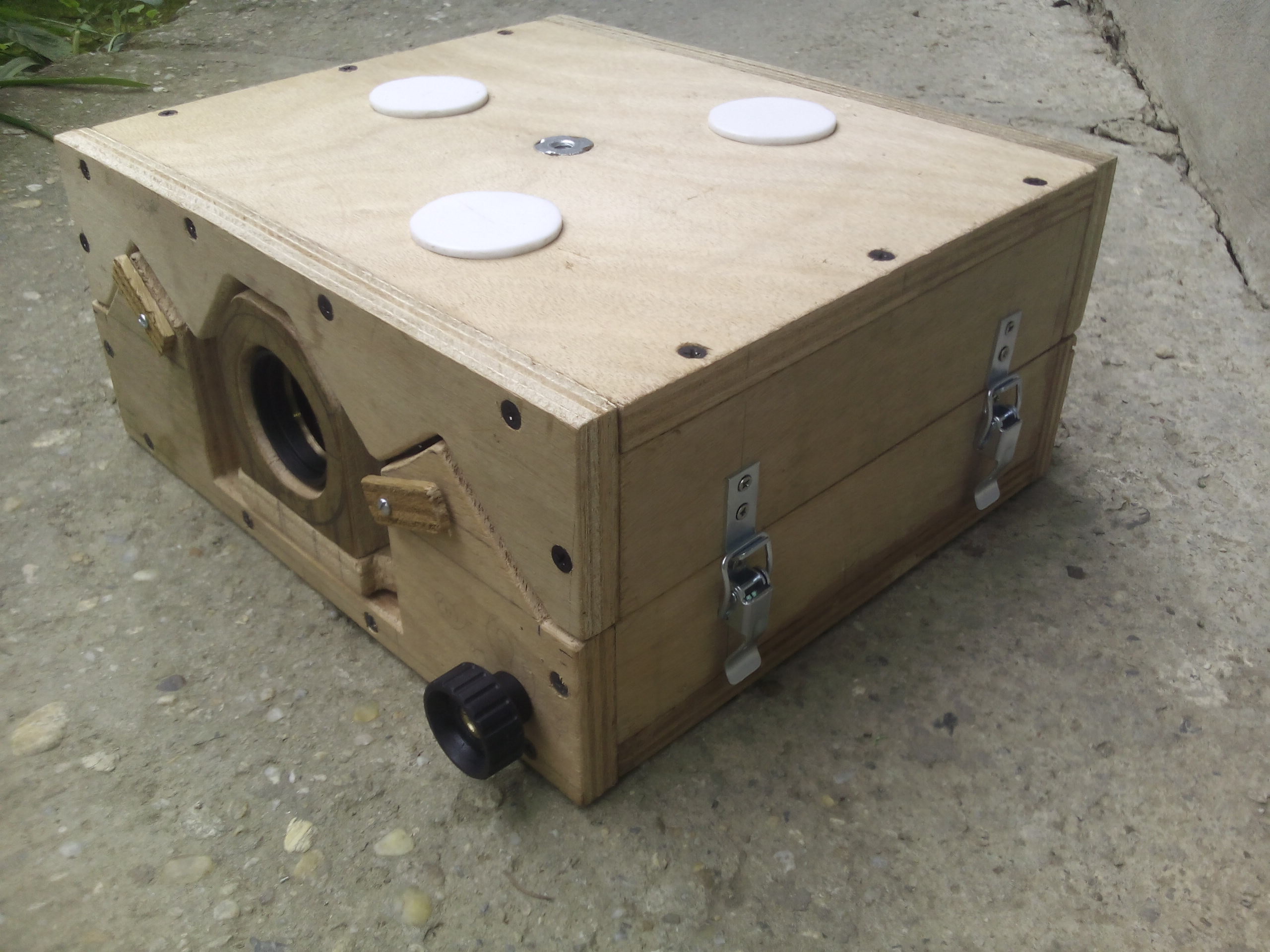

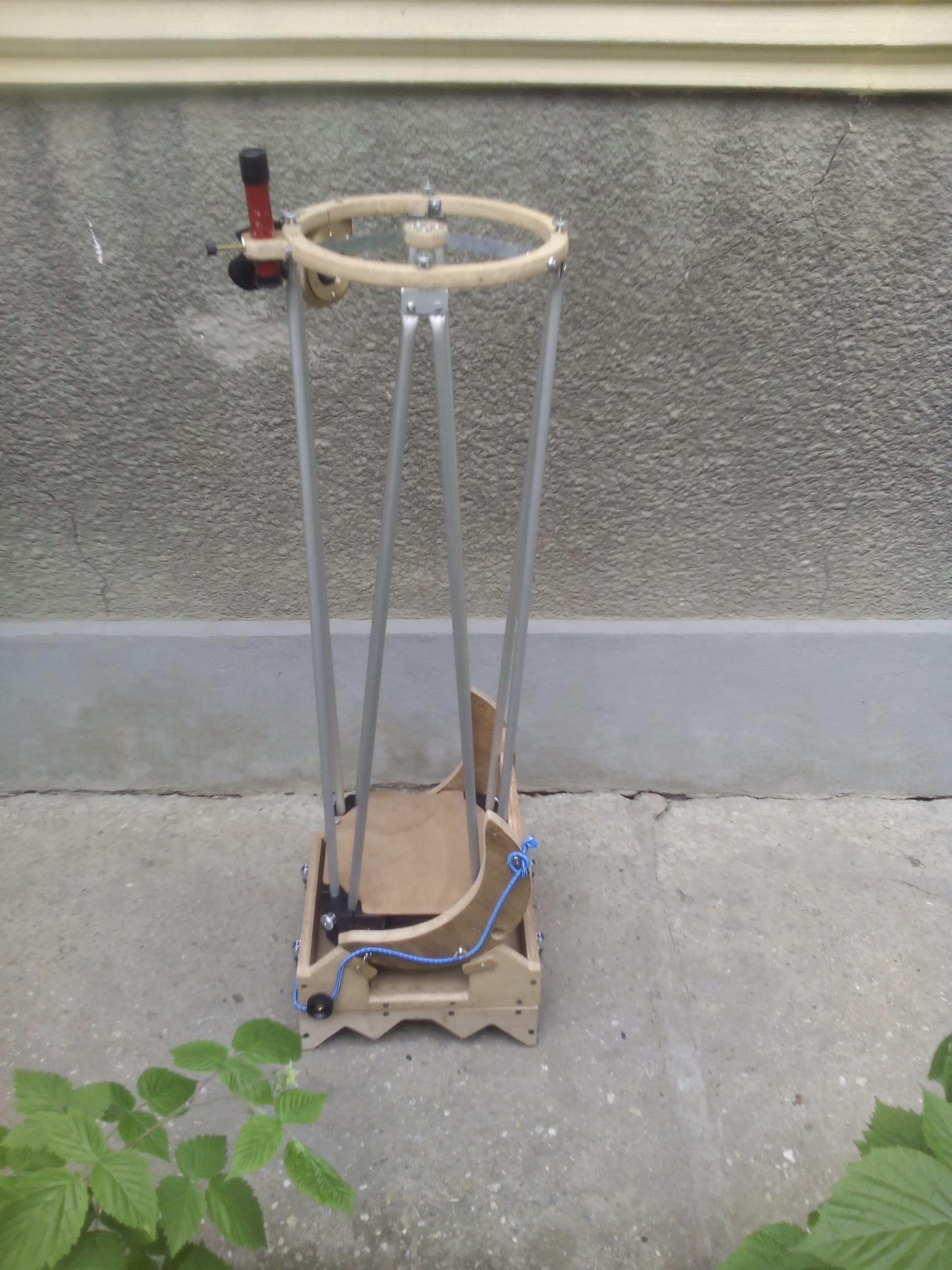

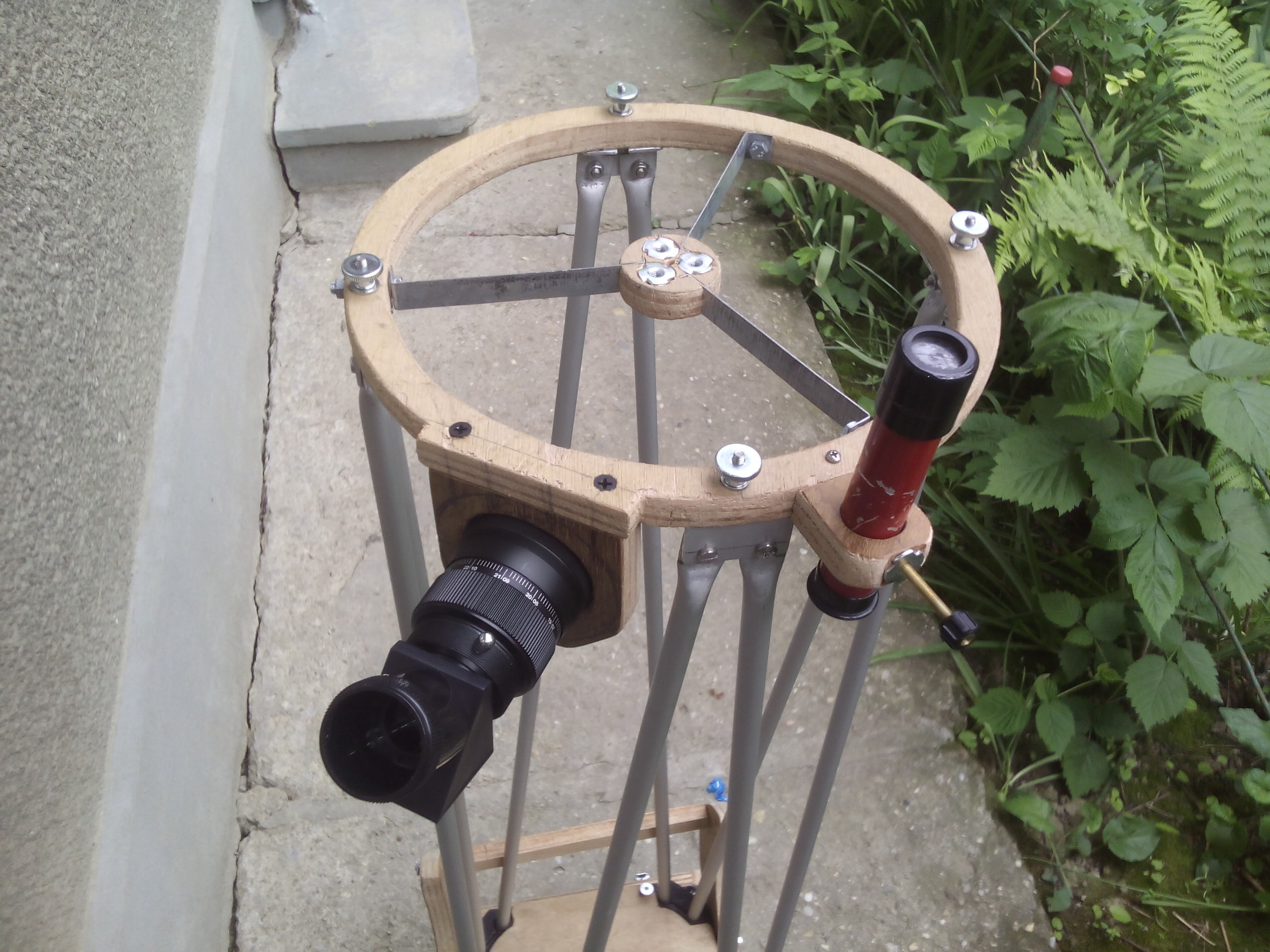

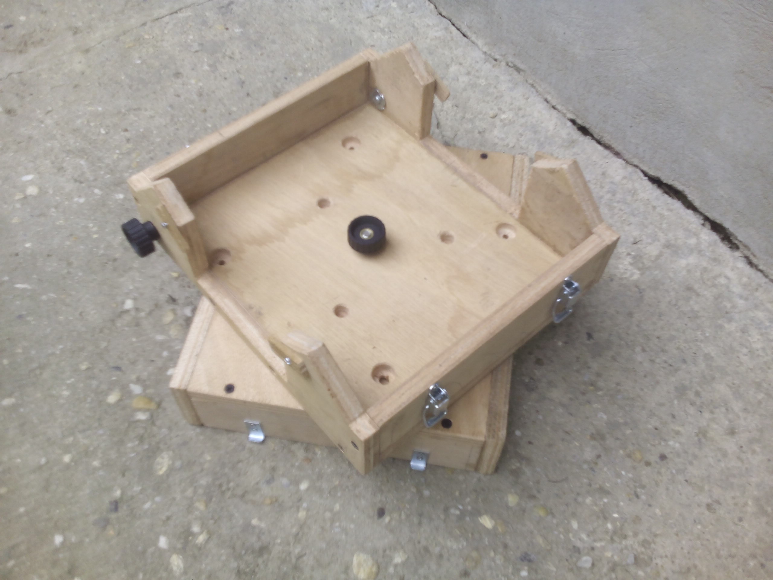

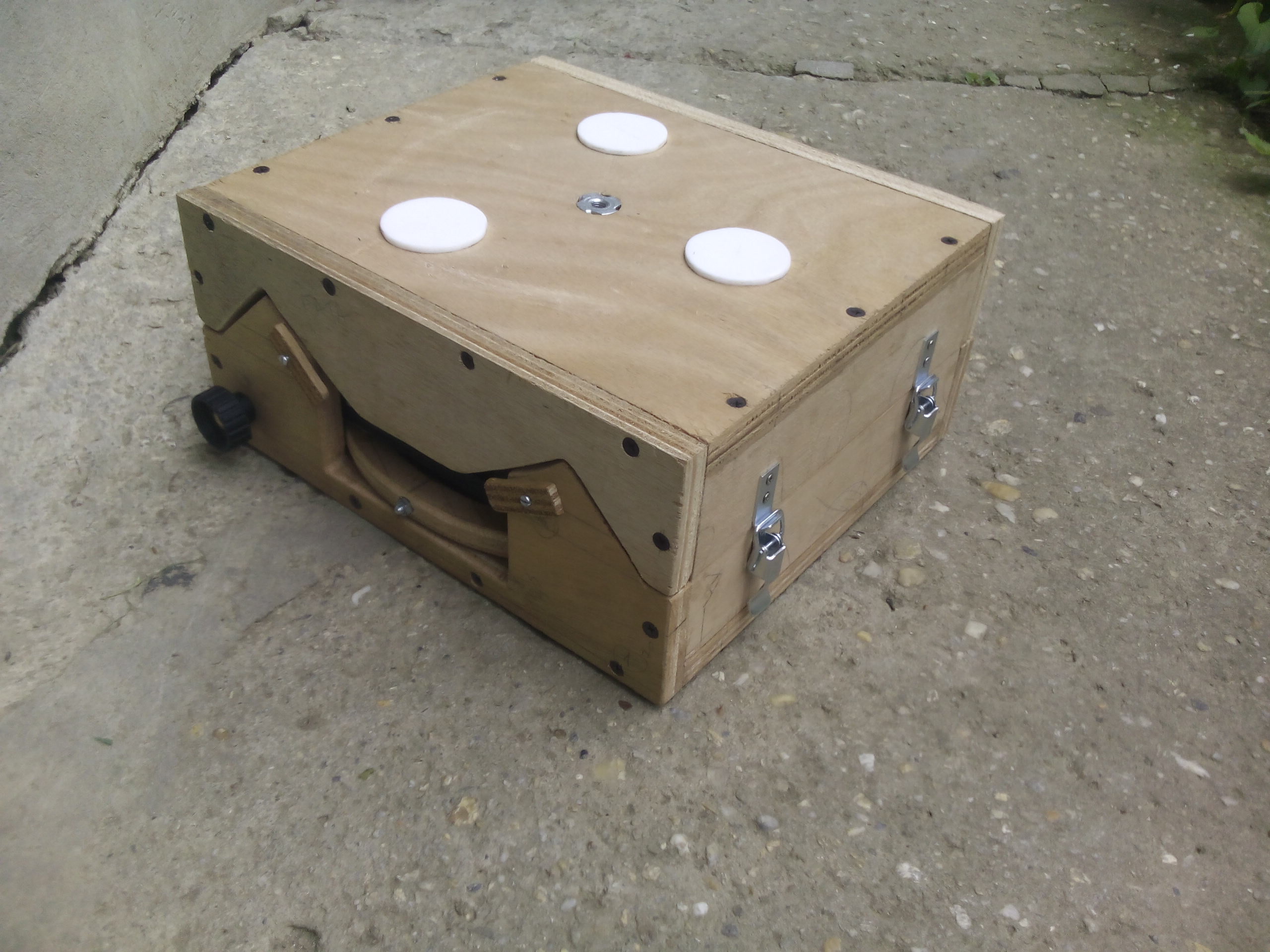

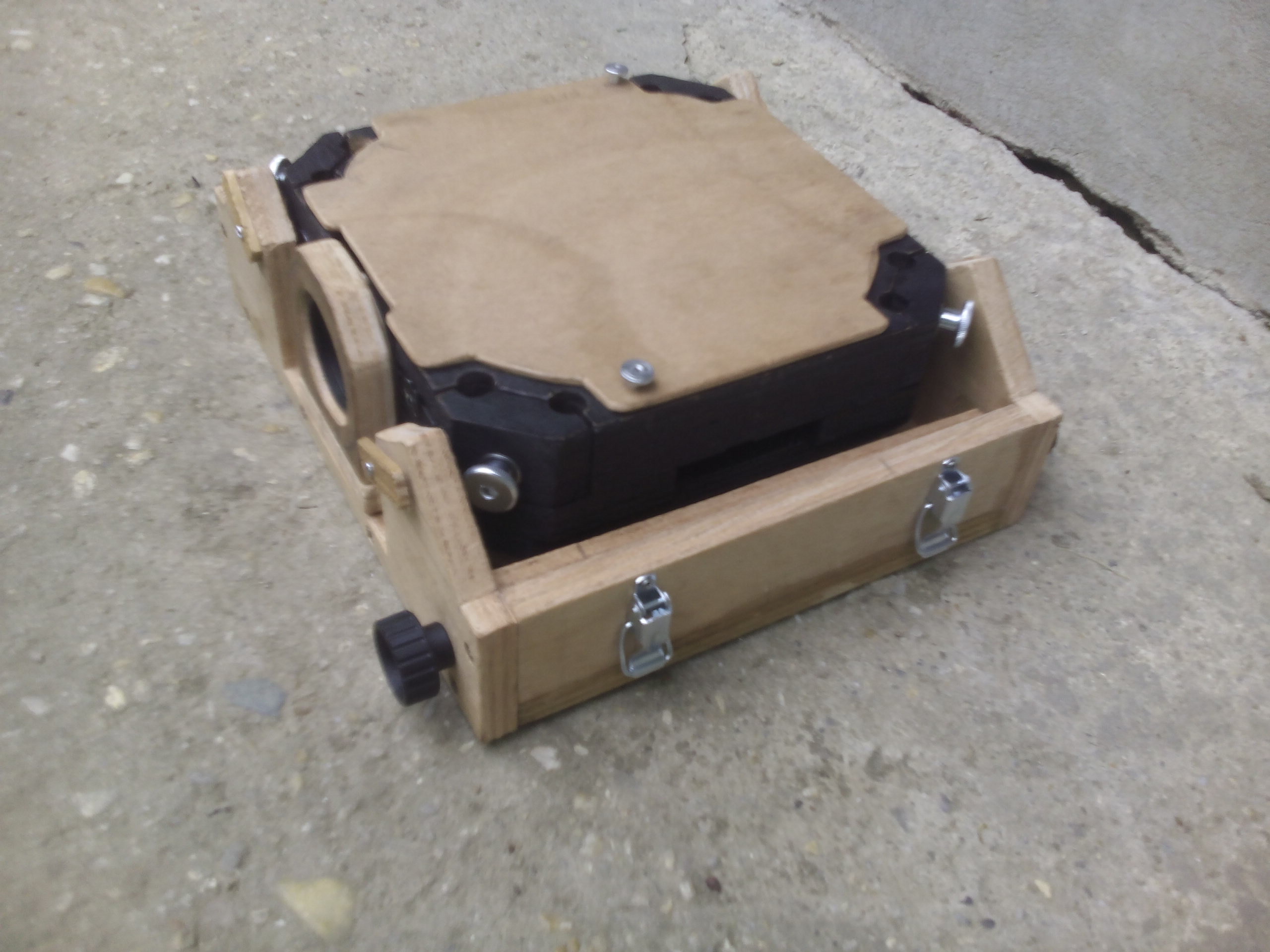

				| In primul rind ideea nu imi apartine, dar fata de sursa sint citeva modificari fiindca la anumite parti nu am inteles cum a facut si am adaptat. Am inceput dar nu stiam cum se va termina(nu am avut schita completa); anumite parti le-am refacut de multe ori pt. ca am vrut sa folosesc fiecare milimetru (am vrut sa fie compact si portabil).
 Ignorati:
 1. modul de fixare pt. coarda elastica ( este un pic diferita de pozitia finala care a fost testata si merge).
 2. cele 4 "bucatele" de lemn care ghideaza semicercurile ( vor fi inlocuite de textolit )
 3. finderul ( imprumutat de la un Tasco ) si modul lui de fixare ( nu pot observa prin el; prea aproape de tevi).
 Am folosit coarda elastica pt. ca la unghi inclinare<65 devine orizontal.
 Se putea si mai bine? Binenteles.
 Mai sint citeva lucruri mici de facut ( lipiri, decupare semicercuri - ajuta la greutate, vopsire, etc. )
 Acum am o problema. Focalizarea imaginii este exact in mijlocul cursei de 20 mm a focuserului elicoidal +prisma+ocular. Dar vreau sa folosesc si barlowul 2x si atunci punctul de focalizare iese mult in afara. Ce optiuni exista ?
 Imi puteti recomanda un ocular 5...5.5 mm mai bunicel care sa nu fie foarte mare sau greu ca impreuna cu barlow 2x sa pot ajunge si la maximul telescopului ( se va folosi mult si la terestru pe distante mici ) ?

				| Scoate prisma. Ciudat, la mine se departeaza nu se apropie cand folosesc barlow.

				| Unde ai găsit focuserul elicoidal? Este pe 1.25", da? Eu am găsit cu o cursă de 10mm și voiam să-l pun la newtonian dar 20mm mi se pare mai OK ca să nu fie nevoie de bucșe de extindere a range-ului. _________________
		| Sus |  |
		| Wanderer Membru
 Data inscrierii: 05 Iun 2016
 Mesaje: 37
 Localitate: Oltenita
				|  Trimis: 30 Apr 2017 11:00 Download mesaj |
				| Titlul subiectului: |
				| Pe Aliexpress (este pe 1.25"). Majoritatea sint cu 10mm dar sint si cu 24 mm. Edit: Am masurat cu rigla ~23 mm desi in specificatii este 20 mm.

				| Micsorat tevile de la truss cu 1 cm si acum pot folosi si barlow 2x la limita si zoom 7...24 mm. O recomandare pentru un ocular mai bun in zona 5...6 mm care sa nu fie foarte greu? Acum am doar super plossl 10 mm si 20 mm.

				| Felicitari pentru constructie. Imi place, si probabil ca va arata super daca ii dai cu niste lac colorat. Nu iti recomand sa il faci negru, ca nu il mai vezi noaptea, si risti sa calci pe el. _________________

				| Marele dezavantaj al acestui tip de telescop este necesitatea alocării unui timp destul de lung pentru montare-demontare și colimare.
 Din acest motiv am ales construcția cu o singură țeavă pentru ultralight-ul ce l-am construit acum câțiva ani pentru Corneliu. Nu se pierdea deloc colimarea la primară, doar la secundară trebuia umblat, foarte puțin, șuruburile fiind cu cap randalinat era floare la ureche. E adevărat că suferea la capitolul rigiditate, oglinda fiind grea producea flexură în părțile din lemn, țeava de carbon nu flexa deloc la fi 60mm. Deplasarea spotului laser în centrul oglinzii era de 2-3mm, de acceea îl colimam la 45 grade.

				| La modelul truss confecționarea unei huse din pânză neagră ajută mult. _________________
