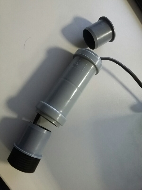

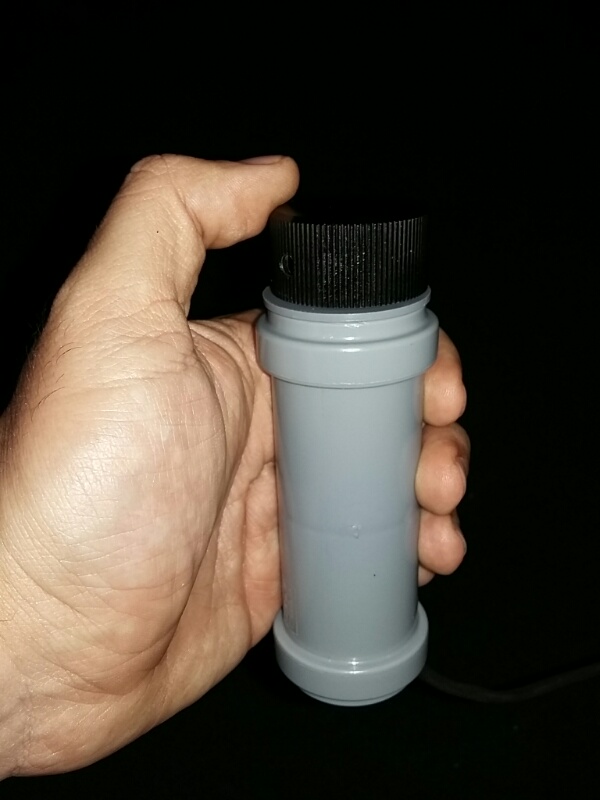

Am montat encoderul in cutia finala, se poate vedea mai jos "telecomanda". Am folosit o mufa dubla de 32mm si 2 capace de 32mm . In unul din capace am dat o gaura (cam descentrat ca n-am avut CNC la indemana Rolling Eyes ) prin care am scos axul encoderului, apoi am umplut pe dos cu lipici (de ala de-l bagi cu pistol cald). Apoi capacul respectiv intra perfect in mufa, e foarte fix si rigid, in acelasi timp se poate demonta. Telecomanda e foarte ergonomica, o tii in mana ca pe un joystick, si cu degetul mare poti roti encoderul, de asemenea il poti apasa.
Ideea cu mufa si capacele mi-a dat-o Dorin de la astrovest, nu e inventia mea, dar sunt incantat de ea.
Vedere "explodata"

"Telecomanda"
 Marime fisier:  88.35 kb
 Vizualizat:  de 7697 ori

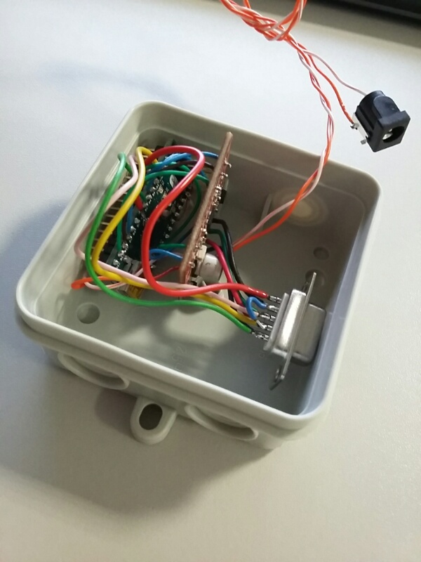

Cutia ptr circuitele electronice e cea de mai jos.
Urmeaza in weekend sa lipesc placutele inauntru si sa fixez cutia pe sina de la OTA. Apoi sa fixez motorul pe focuser.
placutele puse in cutie sa vad cum incap, si pe unde sa scot mufele
 Marime fisier:  115.35 kb
 Vizualizat:  de 7691 ori

Faină idee cu mufa și capacele!
Eu aș fi băgat și circuitele în tub de 40mm, Arduino încape, nu știu plăcuța cealaltă?

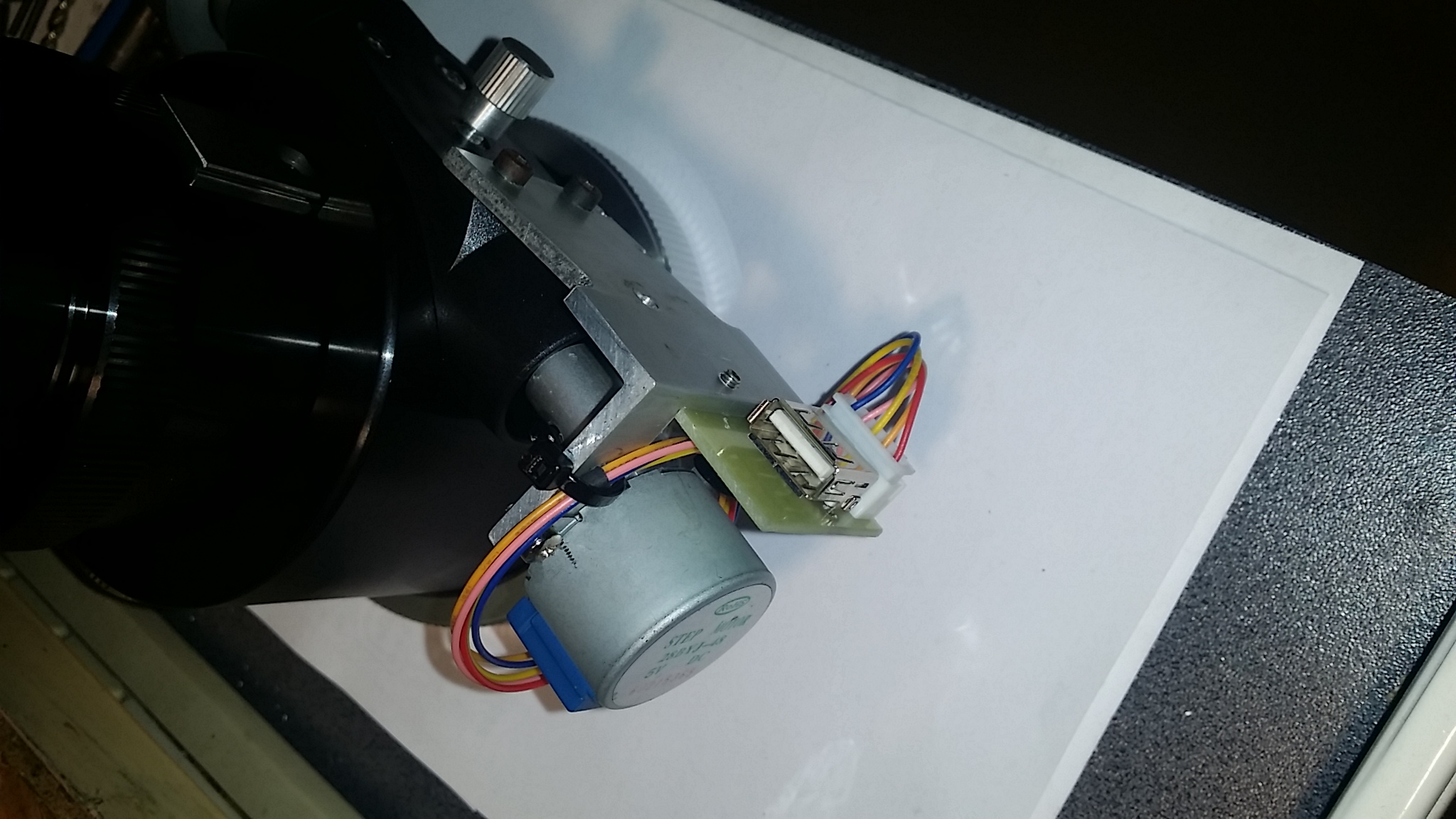

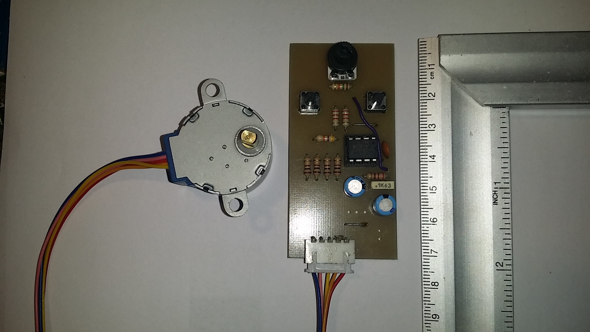

Un model de stepper pentru focuser facut un pic mai simplu cu un PIC12F629 si ULN2003 pentru motor unipolar. Viteza de rotatie este variabila: min 1rot/50sec si max 1rot/5sec (cu aproximatie).
 Marime fisier:  627.72 kb
 Vizualizat:  de 7409 ori
 Marime fisier:  664.59 kb
Si motorul atasat la focuser direct la ax.
 Marime fisier:  590.22 kb

Faină treabă, Iulian!
Dar nu e prea lent? Poți acționa mecanismul rotind cu mâna roata focuserului din partea opusă?
IulianLMI
Data inscrierii: 12 Oct 2016
Mesaje: 3
Localitate: Ilfov
MesajTrimis: 04 Dec 2016 10:06 Download mesaj
Da, se poate actiona manual. La o rotatie focuserul parcurge ~13mm si cursa totala este de 50mm, deci ~20s cursa min/max. Eu zic ca este suficienta viteza maxima.
