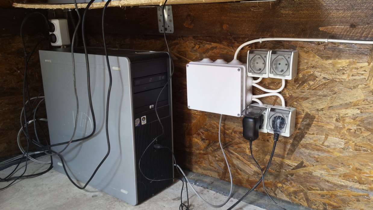

Joi m-a sunat Matei sa-mi spuna ca ar avea putin timp liber si ca daca am si eu, putem merge la Costinesti sa mai lucram ceva la observatorul lui George. Nu mergeam cu mana goala ci Matei facuse deja un controler pe baza de placa Velleman, controler care sa faca pornirea din calculator a monturii si a camerei, tot remote, desigur - o conditie necesara ca sa facem ce ne-am propus.
Pe de alta parte, Emil Pera a mai facut o donatie necesara terminarii focuserului motorizat si anume, o reductie 1:10 pentru focusere Crayford, caruia eu i-am facut intre timp adaptarea la ce aveam noi acolo.
Asa ca sambata dimineata pe la 10 eram la George acasa, cu scule si dispozitive cat sa terminam cam tot ce mai aveam de facut. Din nefericire, eu am avut o stare de sanatate foarte tampita, care mi-a redus elanul de lucru la mai putin de un sfert - abia m-am tarait sa fac cate ceva toata ziua, pana spre seara, cand mi-am mai revenit.
Am fi vrut sa facem (si am fi putut teoretic) tot ce mai aveam de facut, astfel incat sa dam drumul la observator, mai ales ca cerul a fost senin si curat toata noaptea, numai ca partea ce-mi revenea nu a fost gata in totalitate si a ramas sa terminam cu proxima ocazie.

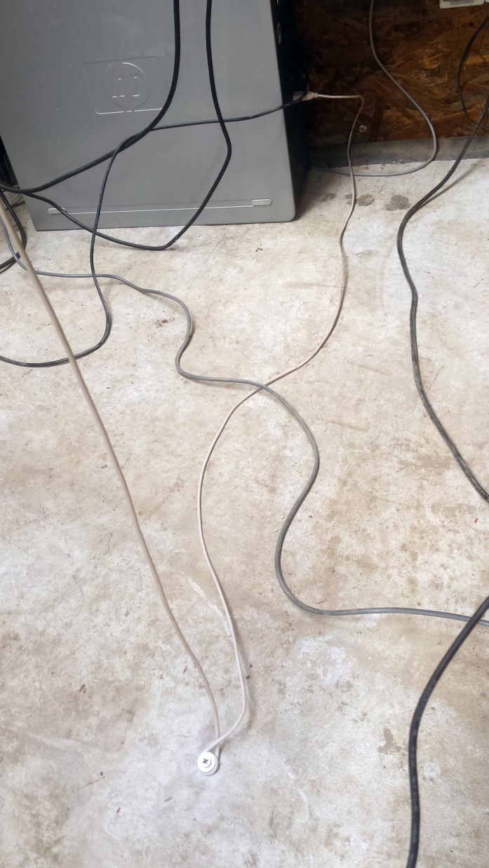

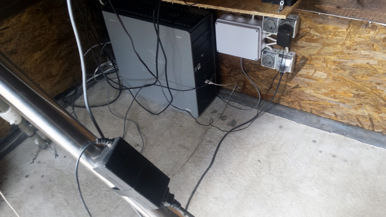

Practic, Matei si-a terminat partea sa - avem 4 prize comandate din computer, astfel incat atunci cand porneste o sesiune de observatii, George foloseste intai telecomanda facuta data trecuta ca sa deschida calculatorul din observator si acoperisul, apoi se conecteaza cu TeamViewer cu laptopul din casa la calculatorul observatorului, dupa care din controlerul Velleman deschide priza care porneste montura, priza care porneste camera, iar la sfarsit o sa porneasca priza care porneste panoul de flat-uri. O priza comandata remote e de rezerva si vom vedea ce facem cu ea.

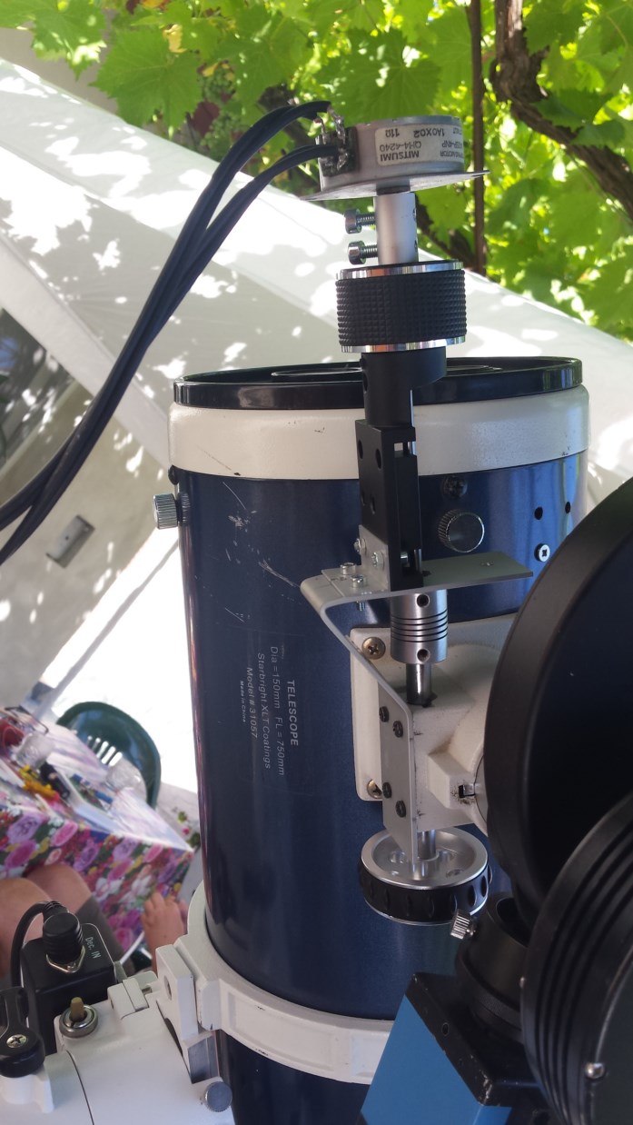

Eu am facut mecanica focuserului, dar dintr-o eroare inexplicabila, piesa de legatura intre motorasul pas-cu-pas si reductia 1:10 nu a fost facuta bine si a fost imposibil sa montam focuserul asa cum era, drept pentru care am luat focuserul cu totul la mine ca sa-i refac piesa defecta.

- Am adus focuserul dezasamblat de data trecuta si luat la Ploiesti ca sa-l fac sa functioneze corect si din punct de vedere mecanic (electric il facuse Matei sa mearga inca de data trecuta). Odata reinstalat focuserul pe pozitie, impreuna cu motorul pas cu pas si cu reductia 1:10 montata, l-am probat si primul punct al ordinii de zi era bifat. Focuserul mergea ca un vis frumos - silentios si uniform.

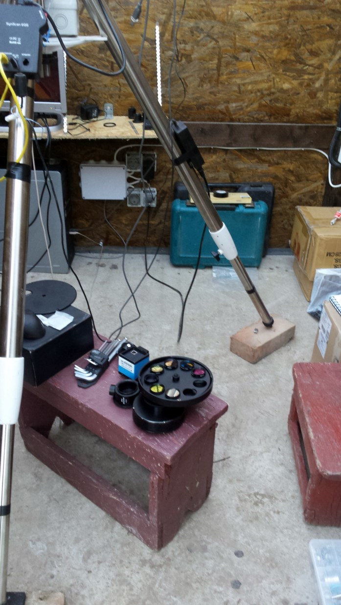

- Al treilea punct ce trebuia rezolvat tinea deja de functionarea sistemului astrofoto. Era vorba de punerea in pol. O problema serioasa, tinand cont ca datorita acoperisului prea inalt si facut doar intr-o apa (nu detaliez din nou de ce), polara nu era vizibila. Solutiile erau multe, dar am tinut mortis sa vad polara fiindca era mult mai rapid asa si cerul de noapte nu era prea prietenos cand faceam testele, ca sa pot face un drift-alignment.

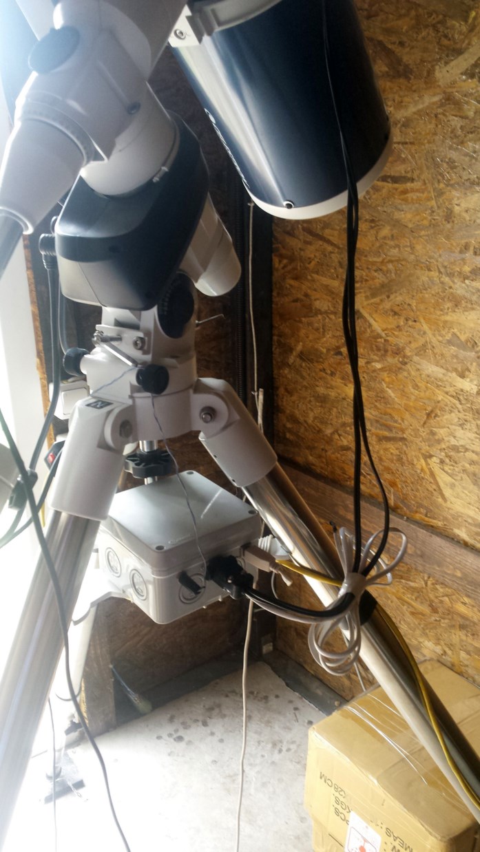

Rezolvarea am gasit-o intinzand picioarele la maxim fara ca acoperisul sa interactioneze cu telescopul in vreun fel si mutand un pic telescopul spre sud in observator. Am reusit o punere in pol relativ bunicica (nu am aplicat nici o metoda de rafinare a acesteia fiindca mai erau si alti pasi de facut pana la observatiile finale). Asa ca l-am bifat si pe acesta.

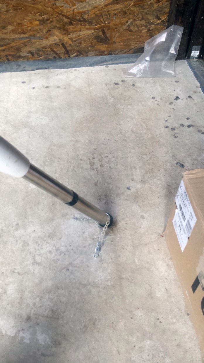

- Un alt punct de rezolvat era fixarea picioarelor monturii de sol, astfel incat montura sa nu fie miscata din loc de vreun prieten curios - toata munca de aliniere s-ar ruina si problema este ca nu are cine sa faca alinierea polara pentru George, daca aceasta se strica. Am rezolvat acest lucru a doua zi, folosind o banda metalica OBO cu gauri de fixare, cu care am prins rigid picioarele monturii.
- Ultimul punct de facut inainte de a incepe testele astrofoto era sa fac un oarece management al cablurilor. Folosind resursele locale si un pic de imaginatie, am reusit sa fac si acest lucru (doar partial insa - cablul USB de la camera de ghidaj e scurt si trebuie inlocuit cu unul de 3 m, asa ca mai e de lucru aici).

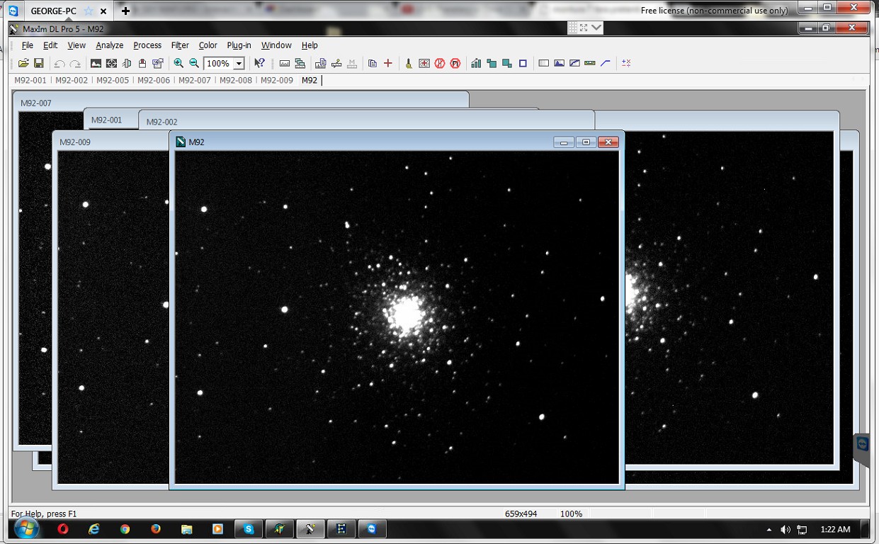

- Odata realizate toate aceste obiective, ramanea de facut sincronizarea cerului din planetariu cu cel real, folosind EQMOD-ul impreuna cu MaximDL. Si iata cum buturuga mica rastoarna carul mare...
Primele probleme au aparut cand am facut primele expuneri si nu reuseam sa le vad pe acestea in planetariul din Maxim. Mi-a trebuit vreo 2 ore sa imi aduc aminte ca trebuia bifat AUTO OVERLAY SOLVED IMAGE in harta mica a planetariului. Odata trecut hopul asta, am dat voios pe TAB-ul Telescope din Observatory in Maxim ca sa fac "Image Center from PinPoint" si apoi "Sync". Si stupoare... Telescopul virtual din planetariul Maxim-ului nu se suprapunea peste centrul imaginii Overlayed.
Si aici m-am oprit. Am stat inca 2 ore sa-mi aduc aminte ce nu am facut bine dar n-am reusit.
L.E. M-a sunat George sa-mi spuna ca dupa ce a instalat placa de sunet pe computerul de la observator, MaximDL-ul a inceput sa faca sincronizarile !... Mare minune Windows-ul asta.

Pozele sunt la doua roiuri globulare - M13 si M92. Am facut niste screen-shot-uri cu pozele facute de George. La M13 este vorba de un cadru singular (el a facut mai multe dar nu le-am stacat), iar la M92 e vorba de un stack de 3 poze. Este remarcabil fiindca telescopul a mers neghidat, pozele avand cam 40 secunde expunere.
Fiti ingaduitori, focusul nu e perfect si nici punerea in pol nu e cea care trebuie, asa cum v-am explicat mai inainte - dar prima mea poza a fost infinit mai proasta decat astea - deci astea sunt excelente pe cale de consecinta!

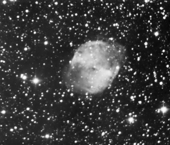

Iata si un prim rezultat serios - aseara mi l-a trimis George si am ramas impresionat!
Dumbell nebula - expuneri (nu stiu cate - multe - o sa ne spuna George azi) neghidate de 40 de secunde, telescop Celestron Omni XLT150, camera Atik 16 IC, montura EQ5, filtru L.
Stack in Maxim, procesare in PI (toate facute de George).
