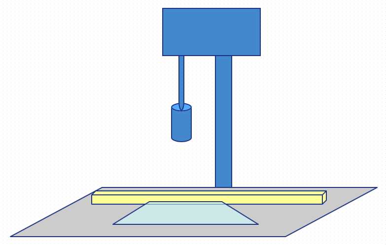

Ca si activitati principale ar fi:
- sa tai bucati de polistiren extrudat, placi de ~1m lungime, muchii drepte sau inclinate, in general taieturi liniare
- sa desenez diverse gauri in interiorul placii, rotunde sau forme poligonale, de asemenea cu muchii drepte sau inclinate
Asta s-ar putea realiza relativ simplu cu o bormasina fixa cu stand mai solid, cu control fin pe inaltime sub care as pune un blat de placaj gros si niste sine de ghidaj pe care sa plimb placa material, ca in poza. Practic nu am o limitare, pot taia lungimi de 2m, latimi cam cat este intre burghiu si piciorul suportului. O astfel de bormasina e cam 1200 lei, ex.: https://www.triton.com.ro/produs/12924-pbd...it-de-banc

Daca merg pe un router cnc treaba devine foarte palpitanta ca pot desena diverse modele complexe, insa ar trebui sa stie min. 30x30cm, mai curand 40x40cm. Nu-mi dau seama daca vreau sa prelucrez si materiale mai dure gen plastic, textolit, lemn, eventual aluminiu.

Freza cu bormasina de stand
