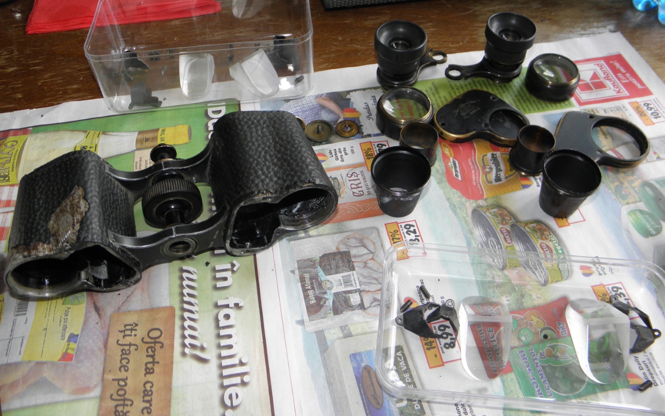

Sollux 6x30
(courtesy of bogdanbacila, Slavatore Luparello si Mario Pianos) .

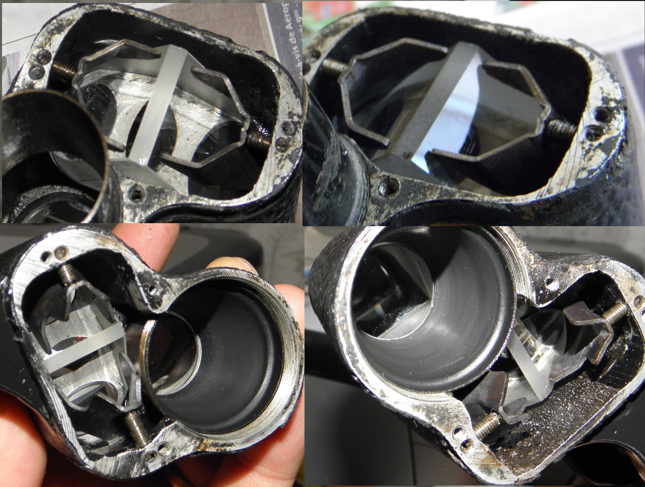

Un inedit, un binoclu cum nu mi-a mai trecut pana acum prin mana. Momentan intr-un proces de reabilitare/reconditionare. Deocamdata cateva imagini ale structurii sale interne. Extrem de interesant ar fi :
1- Sistemul de prindere si reglare al prismelor

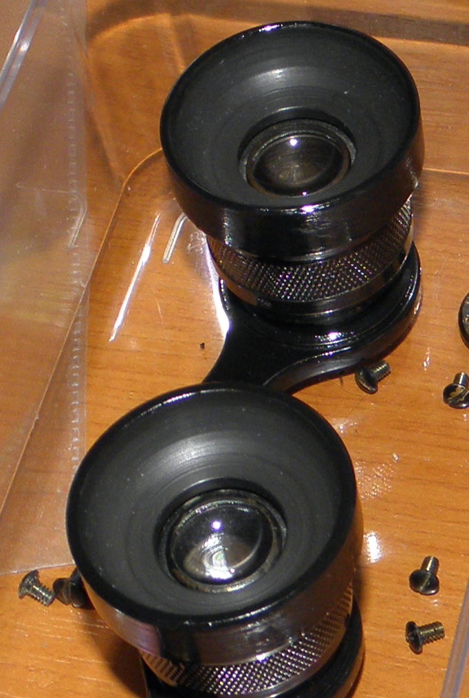

3- Cupele ocularelor proiectate astfel incat sa izoleze complet ochiul de eventualele reflexii din spate si lateral (comode).
Lentilele obiectivelor sunt bercluite in suport (nedemontabile). Reglarile de colimare se fac strict din glisarea prismelor.
Dupa terminare binoclul va face subiectul unui review. Pana atunci postez cateva poze spre informare pentru pasionati. Impresionant gandidu-te la perioada in care au fost executate.
Solux 6x30 - desfacut.

Sistemul de prndere si reglare al prismelor.

Cupele ocularelor acopera frumos ochii impiedicand eficient reflexiile laterale si din spate.
