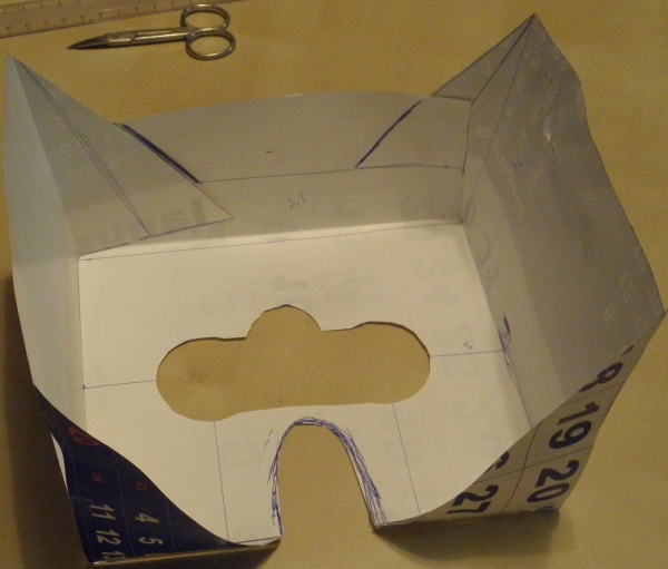

Citind materialele de pe forum , in unul din topicuri (binocluri militare) am vazut o masca pentru lumina parazita atasata unui binoclu militar.
Nu am putut rezista tentatiei sa nu fac repede un model de teste. Parea accesoriul perfect , in ceea ce ma priveste (din balcon am o multime de surse de lumina parazite atat in laterale cat si din partea de jos iar pozitia "Triangular Arm Brace" pe care o folosesc este destul de eficienta dar nu perfecta si putin incomoda).
Am trecut la realizare si va voi prezenta si un scurt tutorial , simplu la indemana tuturor, si sincer sa fiu rezultatul este deosebit.

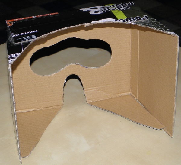

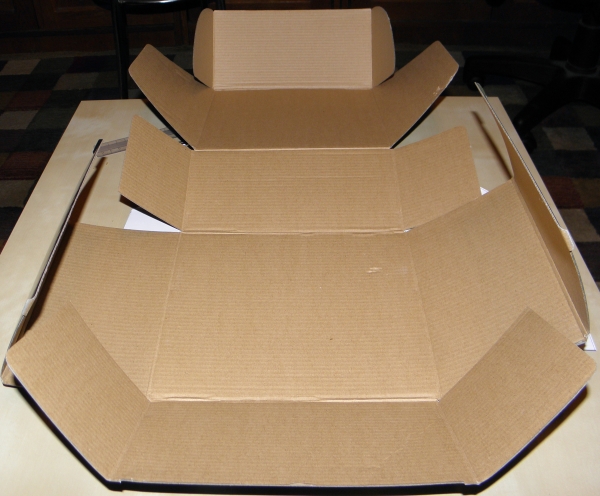

Deci masurand putin capul observatorului si binoclul se face dintr-o foaie de hartie ceva mai groasa (o fila de calendar) o matrita care se asambleaza provizoriu cu mici bucati de banda de lipit si se testeaza pe fata si cu binoclu:
Poze: 1Desfasurata,2ModelTEST

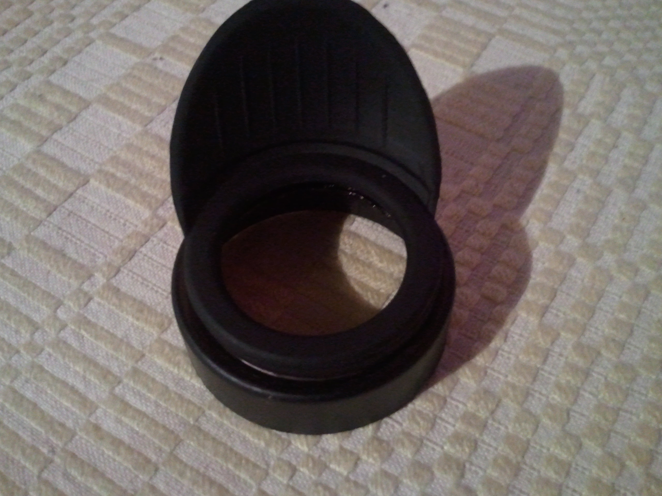

Daca totul pare ok (oricum in final se vor mai face "ajustari"). Se desface matrita si se transpune pe o bucata de carton mai grosut (in cazul meu o banala cutie de sursa de PC, permite material pentru 2 masti):
Poze: 3CutieCarton
Apoi se asambleaza (tot provizoriu !) cu mici bucati de banda de lipit si se ajusteaza unghiurile laterale curburile din frunte si de jos in jurul maxilarelor. Eventual daca e cazul si gaura pentru nas (este esentiala pentru o buna oxigenare si de altfel masca in sine nu trebuie sa aduca nici un discomfort utilizatorului).
Putina atentie la decuparea pentru binoclu care trebuie sa fie suficient de mare sa puteti introduce si scoate usor ocularele, dar nu foarte mare deoare va intra lumina parazita.
Va rezulta o masca cam dubioasa dar deja aproape 80% functionala.
Poze: 4Asamblata, 5Asamblata
Si putem deja sa o montam pe binoclu
Poze: 6Activa
Deja putem iesi afara sa o testam. Rezultatul mie mi-a parut excelent, cred ca merita chiar imbunatatita. Acum este usor de recuperat cei 20% de non functionalitate.

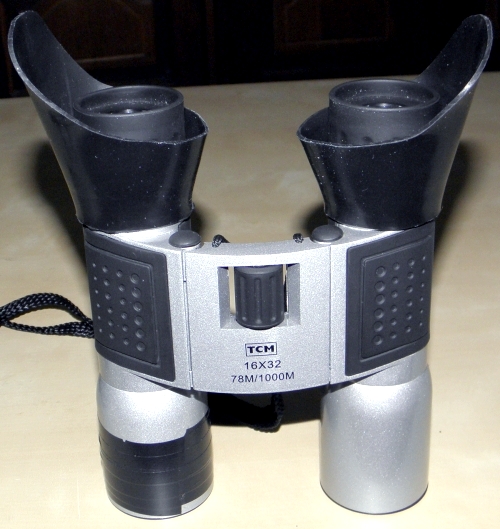

Ideea in sine nu este rea, insa este mult prea incomoda.
Ai putea incerca sa faci aceste "parasolare" (cupe) anti-lumina parazita inlocuind acea cutie mare din carton cu doar doua cupe care sa protejeze ochii impotriva razelor parazite.
Ceva care sa se muleze pe fata in zona orbitelor oculare . Cred ca se poate realiza din ochelari de scufundari ( sau masca subacvatica ) la care inlocuiesti geamul cu un plastic pe care il poti decupa.
De asemenea mai exista ochelarii cu geamuri separate gen cum sunt cei pentru piscina ori cei pentru protectie. Daca au lentilele si corpul din plastic se pot vopsi negru mat, si decupa doar niste gauri prin care sa intre fiecare "cupa" la fix pe montura ocularului.
De asemenea se pot construi niste cupe din cauciuc si taia la cele mai comode dimensiuni astfel incat sa nu te jeneze si sa nu intre lumina pe langa ochi, din diferite garnituri de cauciuc utilizate la instalatiile de apa.
Ma refer sa iasa ceva asemanator cu ce se gaseste in pozele de mai jos.
Ar fi o solutie mult mai usor de transportat peste tot, mai comoda si mai eleganta.

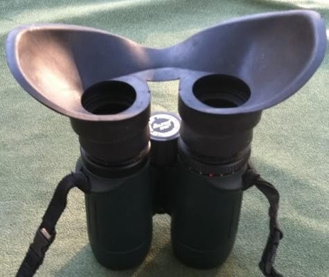

Intradevar, foarte frumoase cupe si buna idee ! Ai idee daca nu cumva prietenii nostri chinezi au la vanzare asa ceva ? Care o fi numele oficial, eventuial sa cautam pe net?
Trecem imediat la studiu !
Later edit :

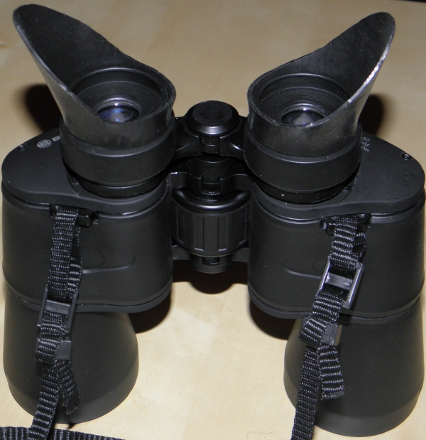

Se pare ca se numesc Eyes Shields, si deja Craig Simmons a rezolvat mult mai elegant problema aici. suuuper multumesc de idee !!!

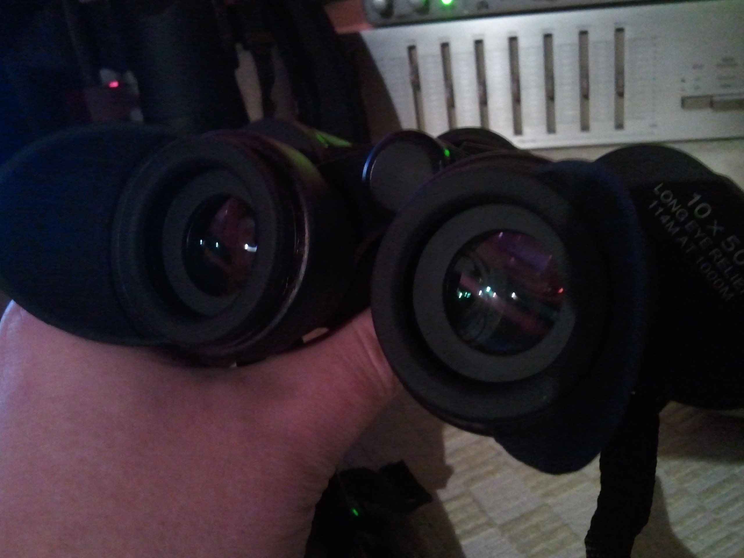

Eu am rezolvat problema asta mult mai simplu, cu ceva timp in urma. Aveam cateva capace si doua Eyes Shields de la ocularele Hyperion. Am decupat in forma circulara capacele, am lipit Shield-ul si gata. Capacele se potrivesc ca o manusa peste cupa ocularului de la binoclu. Aceste doua accesorii se gasesc separat si in tara pe la unele magazine de profil, costa cam 20 lei bucata dar nu mai retin exact.
Lumina parazita zero.
Ce a iesit postez mai jos:
PS: Dar acum ma gandesc sa-mi mai fac un set, binoclul cu pricina l-am vandut cu tot cu imbunatatirea respectiva si chiar ii simt lipsa.
PS2: Am gasit cupele de cauciuc respective. Dupa cum se vede costa mult mai mult decat am crezut eu. Inseamna ca am vandut cupele, binoclul a fost bonus Laughing

@Der Pirate - he, he, he, sa vezi pret cand am gasit eu unele Swarovski Laughing
Gluma , gluma dar ideea a iesit. Am folosit 2 garnituri tronconice de scurgere toaleta (nu radeti , erau nefolosite Laughing !). Modelul mai vechi (a se vedea in poza "MansonTronconic"). Culmea le aveam mai de mult printre diverse sanitare (sunt extrem de ieftine!). Apoi se croiesc in cateva minute , dar cu grija sa culiseze pe prelungirile existente relativ usor dar sa existe totusi frecare , pentru a se putea automentine pe ocularele binoclului. Cred ca "dimensionarea pe ochiul clientului" este specifica fiecaruia deci se vor croi dupa placul si doleantele voastre. Se monteaza pe oculare cu aparatoarea din dreapta intoarsa in pozitia "reglaj" (a se vedea in poza "PozitieReglare"). Se regleaza in final si ocularul din dreapta si apoi se aranjeaza cu grija (pentru a nu strica reglajul, si aparatoarea din dreapta si gata de observatie ! Eliminare lumina 100% intr-adevar !
Va multumesc tuturor !
Aaaaa , am uitat sa spun , Masca am aruncat-o ! Laughing

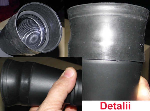

Aprops, diseara as vrea sa incerc daca "restul" de garnitura ramasa (are sectiunea ceva mai mare trunchiul de con ramas prin taiere) poate fi pus pe obiective pe post de parasolar (pentru eliminarea eventualelor reflexii - cum erau cele foto daca vreti). Deci nu aruncati deocamdata "resturile" Laughing
Era bine sa fi fost ,cred mai lung dar stiu cum sa probez ... daca este cerul limpede binoclul axat pe M45 intr-o anumita pozitie vede o vaga refelxie de a lui Jupiter (latimea palmei este suficienta in acest caz, am testat).
Cer senin tuturor!
@mflorian:
daca ai drum prin Venetia treci pe la mine si iti dau masca Very Happy
Later Edit:
Se pot face parasolare din mansonul in cauza :
1- Din "resturile" rezultate din procesul descris mai sus se pot face parasolare de o lungime egala cu 20 mm peste marginea efectiva a binoclului.
2- Din mansoane noi (complete) se pot face mai lungi cu 10 mm respectiv 30mm peste marginea efectiva a binoclului.
Atentie ! Aceste valori sunt pentru un binoclu cu obiective cu deschiderea de 50mm! (Bresser 10x50).
Atat pe oculare cat si pe obietive se pot pune capacele de protectie fara scoaterea aparatorilor de ochi sau a parasolarelor. Cerul nu mi-a permis verificarea care am dorit-o deci nu pot garanta o imbunatatire cu parasolarele. Ulterior voi reveni cu detalii.

Aseara , profitand de un cer senin am testat parasolarele de mai sus. Reflexia lui Jupiter intr-o conjunctura in care privesc M45 se atenueaza mult prea putin. Deci in mod clar parasolarele trebuiesc mai lungi. Problema ramane in studiu nefiind rezolvata Sad

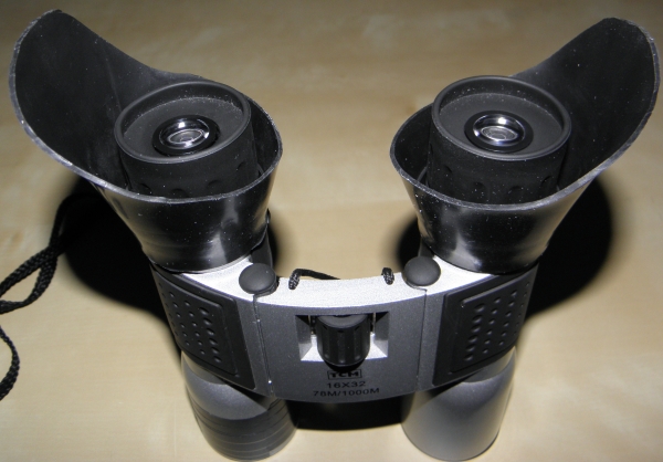

Un mic add-on cu un set de eye-shields facut pentru binoclul mic tip roof (valabile pentru marea majoritate a acestor tipuri de binocluri 8,10,12,16X20,21,25,32). Avantajul este ca aest tip poate ramane definitiv montat pe binoclul in cauza si ajuta foarte mult atat la observatile de zi cat si la cele de noapte (cand avem lumina parazita).
Facute din aceleasi garnituri tronconice ca si cele de mai sus. Curburile se fac dupa forma si fizionomia utilizatorului.
Atentie la montarea acestor accesorii, pentru a nu forta capacele de cauciuc ale ocularelor , nici la introducere dar nici la scoatere !
Cer senin tuturor!
Se fac ceva mai lungi pentru a putea fi plasate jos la baza tubului oculareleor (partea fixa).
 Marime fisier:  199.68 kb
 Vizualizat:  de 9666 ori
Vedere de sus (ocularul cu reglarea dipotriilor este liber, poate fi reglat usor).
