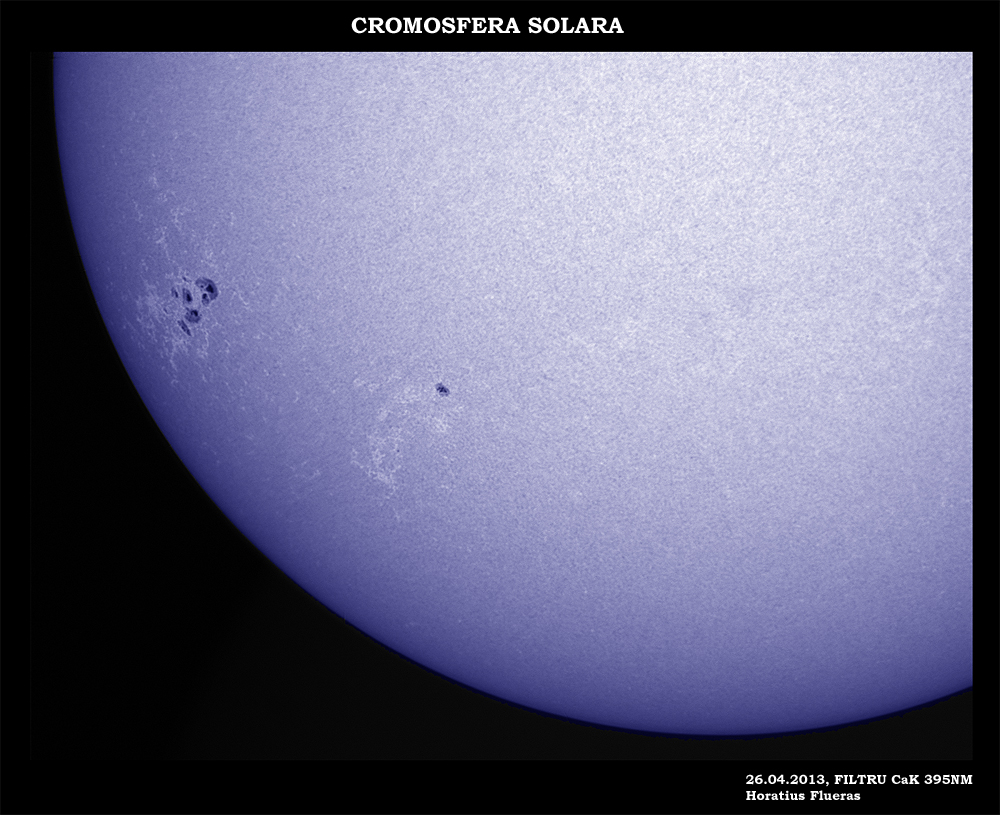

Deschid un nou topic dedicat fotografierii Soarelui in linia Ca K.
Ce se vede in linia CaK pe Soare?
Linia Ca K este centrata in jurul lungimii de 395nm, in ultraviolet, iar ochiul uman este aproape insensibil la aceasta (doar copiii si unele persoane tinere pot vedea unele detalii, imaginea fiind pentru cei mai multi doar un disc violet fara nici un detaliu). Pentru acest motiv singura modalitate de a vedea detalii pe Soare in aceasta lungime de unda este doar prin intermediul fotografiei (bineinteles folosind camere cu cipuri suficient de sensibile la aceasta lungime de unda din spectrul electromagnetic). La aceasta lungime de unda se distinge zona inferioara a cromosferei solare, deasupra fotosferei (vizibila cu filtrele in lumina alba precum filtrul Astrosolar Baader sau prisma Herschel), dar dedesubtul zonei vizibile cu filtrele in Hidrogen alfa care izoleaza cromosfera mijlocie-superioara.
Imaginile in CaK sunt asemanatoare cu cele in continuum (filtre de lumina alba comune), dar prezinta detalii superioare. Linia CaK este foarte sensibila la campul magnetic, zonele cu camp magnetic mai puternic fiind mai luminoase intrucat absorbtia este mai scazuta si reflecta mai multa lumina, iar cele cu camp mai slab apar mai intunecate. Petele solare apar mai contrastante. Plajele (zone dense de facule luminoase) din jurul acestora in general sunt mai extinse, fiind un predictor pentru aparitia de noi pete solare. De asemenea pot fi observate supergranule, granule K (celule luminoase ce apar doar in interiorul zonelor calme, cu o durata de viata de sub 1 minut), bombe Ellerman. Cu filtre CaK cu latimea de banda ingusta (0,2=0,3nm) se pot observa si proeminente solare, asemanatoare cu cele vizibile cu filtrele H-alfa.
Cateva detalii despre imagine: filtrul folosit este un CaK realizat de Baader, cu latimea de banda de 8nm, montat la o camera monocrom DMK41, folosit impreuna cu o prisma Herschel Baader. Prisma Herschel (sau un filtru solar in lumina alba precum folia Astrosolar Baader) sunt obligatorii de utilizat impreuna cu filtrul CaK intrucat acesta din urma nu reduce si intensitatea luminoasa a Soarelui. Luneta folosita este un Equinox 120, Sky-Watcher.

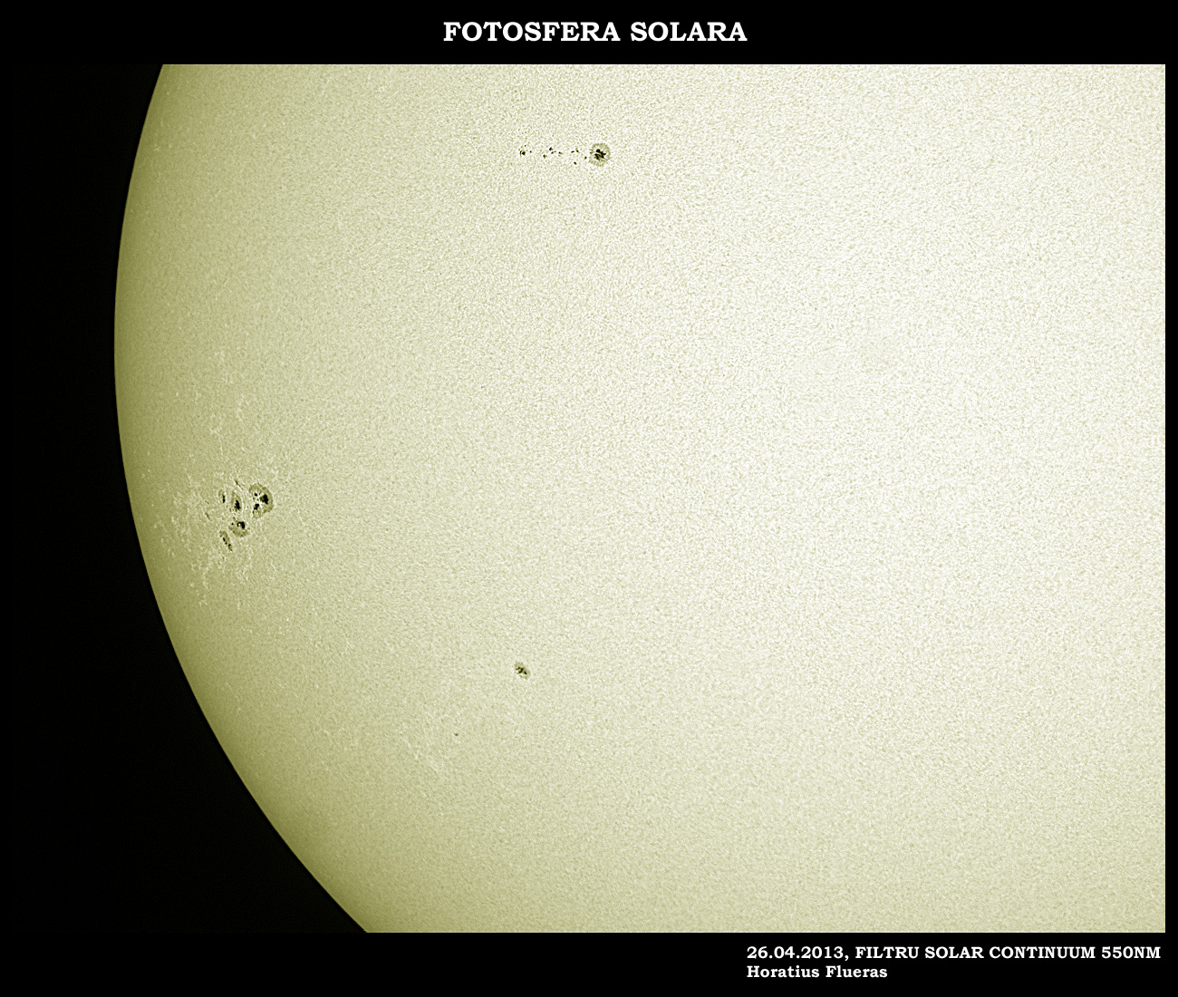

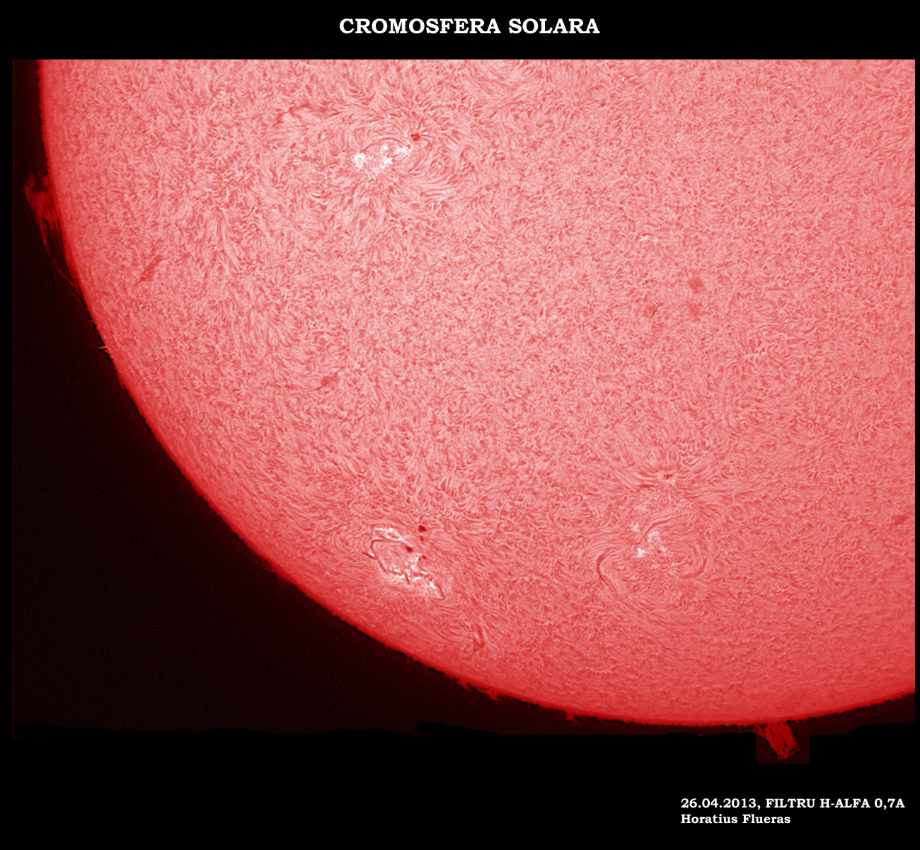

Mai jos atasez si imaginea in continuum cu fotosfera (asa cum se vede prin filtrele in lumina alba sau prisma Herschel). De asemenea si o imagine in h-alfa cu aceeasi zona.
Cromosfera solara in CaK
Fotosfera solara in continuum

Cromosfera solara in H-alfa

Consider ca este un topic binevenit care trebuia de mult timp sa completeze in mod fericit pe celelalte doua: "Soarele azi (II)", care trateaza cu precadere situatia la zi in fotosfera si "Soarele azi in H-alpha".
Desi pare incredibil, imaginile in CaK par sa spuna mai mult nu doar despre ce exista "acum, azi" ci si despre ce s-ar putea intampla in viitorul imediat, in diferite sub-zone de pe suprafata Soarelui. Este vorba evident despre asa numitele plaje.
Alaturarea celor 3 imagini obtinute pe cele 3 straturi ne furnizeaza o radiografie completa facuta "pe adancime", in jurul elementelor marcante de pe Soare.
