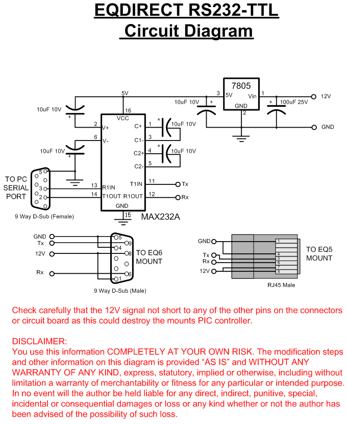

Ai schema si desenul cablajului ?
achy1978
Data inscrierii: 23 Dec 2007
Mesaje: 1544
Localitate: Targu Jiu
MesajTrimis: 25 Noi 2012 20:02 Download mesaj
Scema DA ... desenul nu ... dar il pot face imediat Smile .... este super simplu

De fapt, acum imi dau seama ca nu de acest lucru am nevoie Sad .... Aceasta este schema pentru un modul ce functioneaza impreuna cu Hand Controler - ul monturii. Eu vreau sa scot din schema acest HC.

Pai cred ca ma apuc eu si il fac .... numai ca nu mai am nici clorura ferica si nici acid azotic sa corodez placuta de cablaj (acum 20 de ani trageam din greu la partea de electronica). Schema este atat de simpla incat nu-mi vina sa cumpar montajul ... insa nici nu am verificat disponibilitatea in RO si nici pretul celor 2 integrate.
Multumesc si astept link-ul din Franta (cumva de la Galileo ?)
.... incs ceva .... vreau un EQDIR cu port serial (USB nu ma intereseaza)
Lista de furnizori convertoare pentru proiectul EQMOD http://eq-mod.sourceforge.net/vendors.html
Eu am cumparat de la Pierre Astro, http://www.pierro-astro.com/EQMod.html#2 , varianta USB
Acelasi adaptor se poate lega si la hand controller, dar in acest caz nu ai driver ASCOM .
Daca folosesti driverul EQDIR , atunci se leaga la montura .

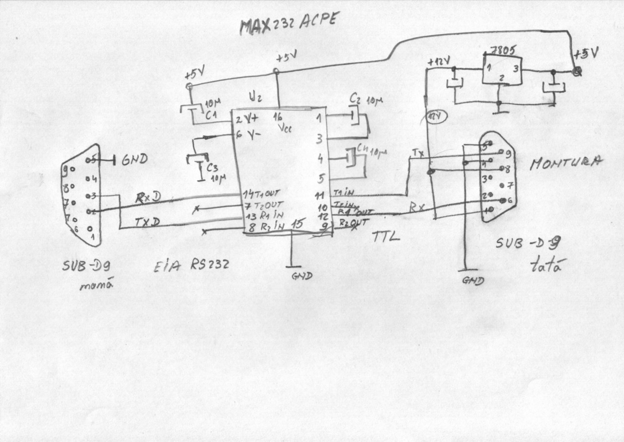

MesajTrimis: 25 Noi 2012 20:56 Download mesaj
Da, imi facusem si eu temele rapid Wink .

MAX232 il gasesti pe toate gardurile http://www.adelaida.ro/max232acpe.html
Poti folosi cablaj pentru prototipuri: http://www.adelaida.ro/placa-cablaj-test-147x28mm-pp-um2.html
Fara gaurit, fara clorura ferica ...
Schema e pentru legatura directa cu montura.
Prin HC n-ai nevoie de EQDIR, si invers Wink

Da, am fost derutat de mufa aceea RJ45 ... care se poate conecta la HC.
Pai deja am un prieten (membru de pe forum) care se va apuca de constructia lui.
@jimao - sansa sa arzi montura este 0 ... inarmat cu un voltmetru care sa masoare tensiunea pe pini sa nu existe scapari pe undeva.

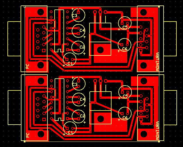

La ce schema urita am postat data trecuta, ma revansez acum dupa ce am trasat cablajul montajului. Very Happy
 Marime fisier:  147.78 kb
 Vizualizat:  de 8795 ori
achy1978
Mesaje: 1544
MesajTrimis: 30 Noi 2012 20:28 Download mesaj
Emil, esti pe drumul cel bun .... abia astept sa testez prototipul si sa dam "bun de tipar". Sunt convins ca o sa ai multe solicitari in acest sens!

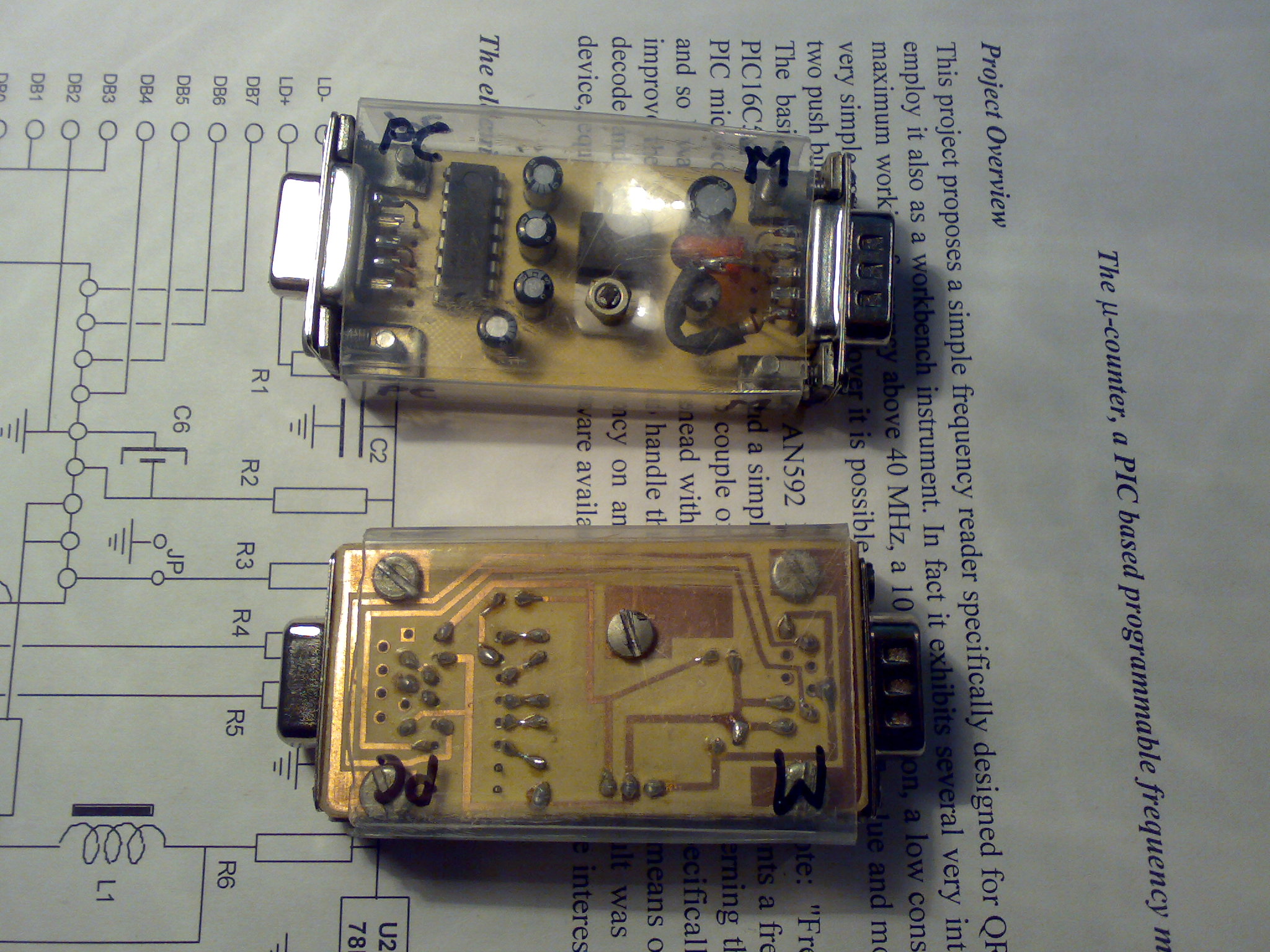

Gata si realizarea practica a montajului.
Cele citeva exemplare sint la Marian Achim pentru testare, deja am confirmarea ca sint toate functionale si OK.
 Marime fisier:  616.96 kb
 Vizualizat:  de 8695 ori
achy1978
Mesaje: 1544
MesajTrimis: 07 Dec 2012 22:41 Download mesaj
Acum am finalizat testele pentru primele EQDIR facute de Emil si pot spune ca ele functioneaza impecabil. Asa cum functioneaza toate modulele EQDIR si acesta utilizeaza tot protocolul ASCOM, prin care se poate conecta la montura un PC prin portul serial sau prin portul USB cu un cablu serial-USB. Asadar, pentru cei care vor sa renunte la Hand Controler sau nu au un HC le recomand cu caldura aceasta solutie!
