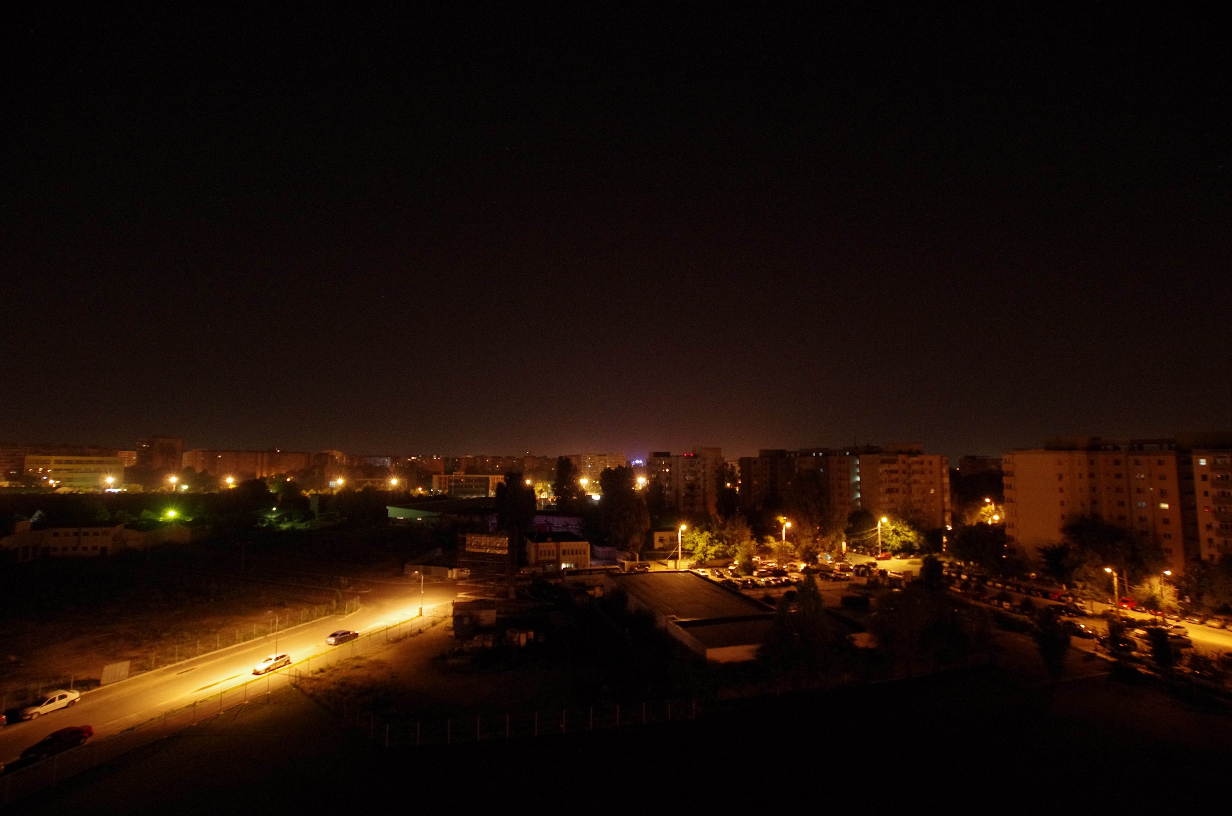

Si lasand dizertatia la o parte, pot sa spun ca, in urma incercarilor de ani de zile, nu mai credeam ca am sa pot face vreodata fotografie astro cu camera tinuta in mana. Si totusi am reusit. Cu spatele rezemat de un stalp al unui balcon dintr-un bloc din Bucuresti, cu un cer cu ceva pacla, plus poluarea luminoasa de rigoare, duminica trecuta, pe la 3.30 noaptea, am pozat Cassiopeia. Focala a fost de 70mm, expunere 1/8 secunde, ISO 4000, exposure bias -0,3 EV, focalizare manuala. Postez mai jos cadrul neprelucrat, doar cropuit. Mai jos am sa pun o fotografie cu inprejurimile locatiei, in care se poate vedea bine nivelul de poluare din acea seara.
