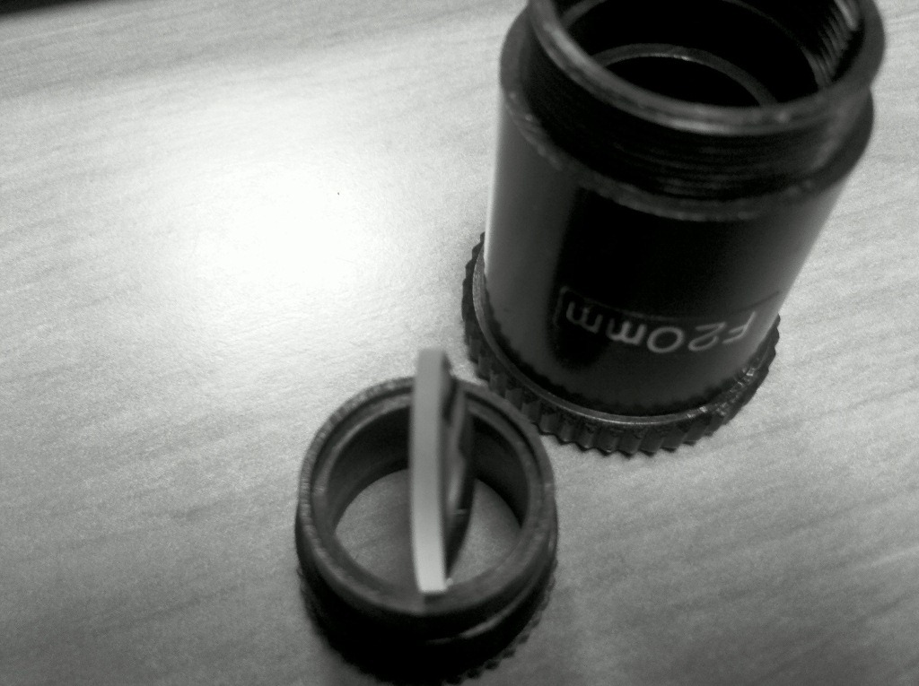

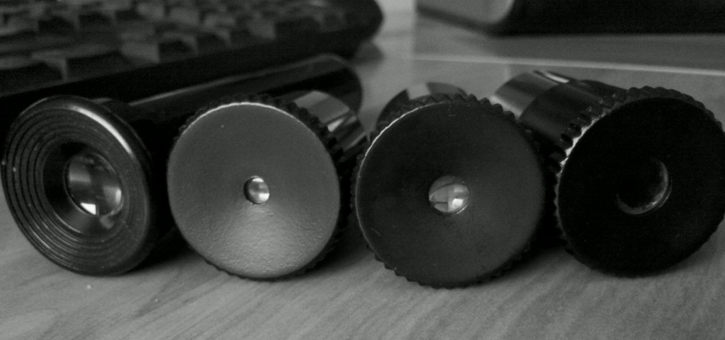

blavos
Data inscrierii: 27 Noi 2012
Mesaje: 10
MesajTrimis: 28 Noi 2012 09:56 Download mesaj
catalin dumitru a scris:
Chiar daca sunt pe 23, ... mm , nu e musai sa fie Huygens. Pot fi kellner modificat sau chiar ortho.
O poza cu lentilele de camp ne-ar putea lamuri .
catalin.
am adaugat poze..

saiph
Data inscrierii: 19 Sep 2007
Mesaje: 2300
MesajTrimis: 28 Noi 2012 14:16 Download mesaj
Titlul subiectului: Re:
Chiar daca sunt pe 23, ... mm , nu e musai sa fie Huygens. Pot fi kellner modificat sau chiar ortho. O poza cu lentilele de camp ne-ar putea lamuri .
catalin.
24.5mm.
Ocularul pe care l-am avut, acum multi ani, un F6mm, era clar Huygens - atat dupa campul aparent oferit si calitatea imaginii cat si dupa numarul de lentile.
Imaginea cea noua nu este tocmai edificatoare din acest punct de vedere Smile

Mesaje: 3000
Localitate: Shatra Neamtz
MesajTrimis: 28 Noi 2012 16:56 Download mesaj
Daca sunt de microscop , aproape sigur sunt pe 23,2 mm.
Astea doua au un triplet drept lentila de camp si o biconvexa asimetrica inspre ochi .
Dupa forma tripletului par Mittenzwei dar ar trebui sa aiba menisc convergent la ochi.
Mai degraba cred ca sunt ortho putin modificate.
catalin.

blavos
Mesaje: 10
MesajTrimis: 28 Noi 2012 17:54 Download mesaj
Inca o poza.Sper sa lamureasca situatia Smile

blavos
Mesaje: 10
MesajTrimis: 28 Noi 2012 19:48 Download mesaj
Este ok asa?
 Marime fisier:  177.59 kb
 Vizualizat:  de 9130 ori
saiph
Mesaje: 2300
MesajTrimis: 28 Noi 2012 22:28 Download mesaj
QED. Very Happy
Este perfect! Mersi Wink
Ai grija mare cum le asamblezi la loc, sa nu le inversezi pozitia/ordinea sau orientarea.
Deci, Catalin, la tine scrie f=40mm, inscriptie facuta direct pe corpul metalic al ocularului (afirmatie corecta, aia e focala). La ocularele lui Ovidiu "F" nu vine de la focala. Asta incercam sa-ti explic.... Iar inscriptia pare marcata pe o folie aplicata pe corpul de plastic al ocularului.

saiph
Mesaje: 2300
MesajTrimis: 28 Noi 2012 23:44 Download mesaj
Dar de la ce vine ''F''-ul ala ? De la ''Fake'' ? Rolling Eyes
catalin.
Asta probabil ne poate lamuri numai producatorul. Smile
Am cautat si eu, la vremea respectiva, informatii despre designul optic al ocularelor care poarta doar inscriptia asta pe ele si nu am reusit sa gasesc nimic concludent pe unde am intrebat..
Oricum, pt un instrument de tipul lunetelor cu focala lunga, pt incepatori, nu e tocmai rea imaginea; insa cel care vrea sa le cumpere trebuie sa stie la ce se "arunca" Wink
