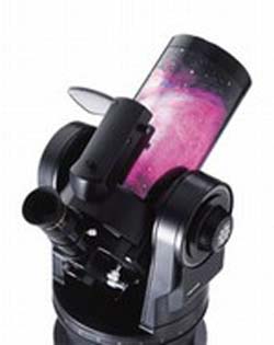

Am vazut luna in toata splendoarea ei, cu urm echipament:
Meade ETX90 PE;
Okular - Meade 26 mm Super Plossl 1,25 inch, shi am mai incercat shi
asta;
Sky-Watcher-MC-COATED-APO-ZOOM 8mm - 24 mm

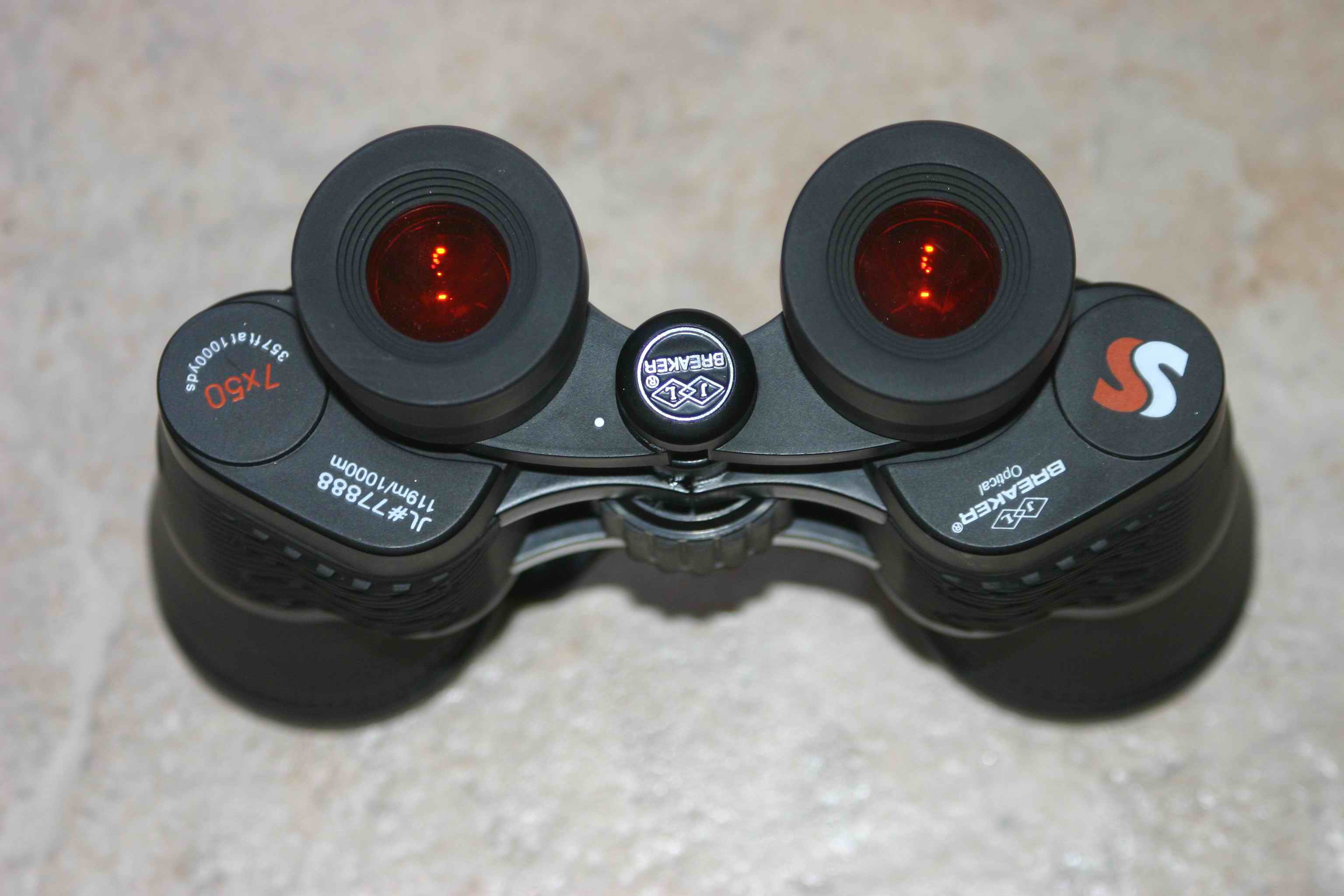

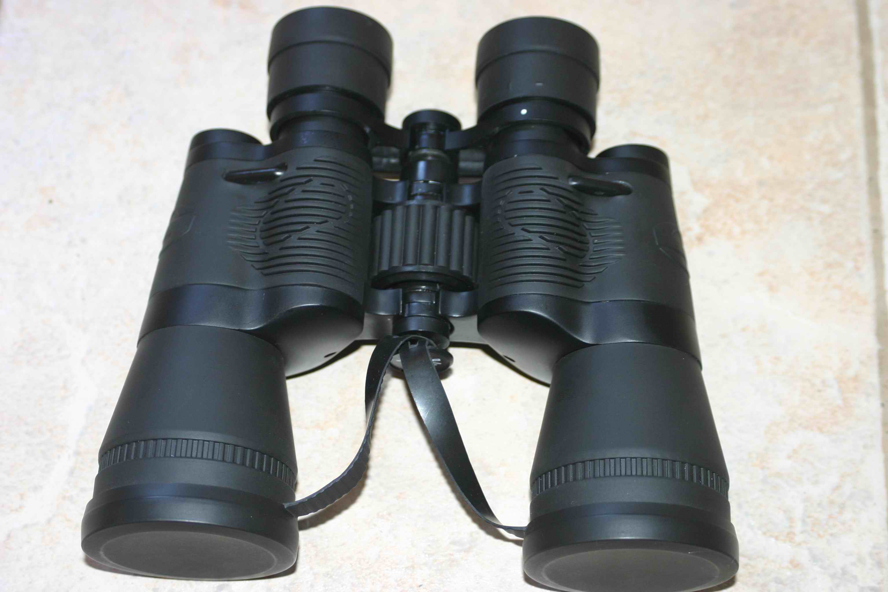

Atunci am luat " telescopul " manual", ( binoklul din imagine ), shi am zis hai sa vad shi ku asta.
Spre surprinderea mea am vazut bolta cereasca cu o klaritate de nedescris, ir in lokul unde era indreptat telescopul avand montate okularele de mai sus, shi unde nu vedeam mai nimik , am vazut klar multe alte stele .

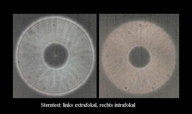

Decolimat inseamna ca sistemul oglinzilor nu mai stau pe o axa optica. Trebue sa intelegi, ca asa un sistem optic lucreaza dupa legilor opticei si un sistem care nu este colimat nu arata imaginile venind de la infinit, asa cum ar trebui.
Fa un test cu telescopul tau, lasa-l sa se acomodeze la temperatura de afara, daca este diferenta mare intre temperatura de acasa si de afara.
Dupa asta, iei un ocular de 5mm (daca nu ai unul de 10 merge dar nu e destul) si focuseaza o stea, care nu e prea stralucitoare, dar nici prea intunericata.
Cand ai gasit focusul defocisezi steaua intrafocal cu 1/2 de invartura la focus si te uiti la inelele care se fac, cand o stea este defocusata. Daca aceste inele luminoase sant concentrice si rotunde, atunci sistemul este inca bine colimat. Dupa asta intorci focuserul din nou pe steua si o focusezi, si o defocusezi inca o data dar extrafocal in aceas marime, cum ai defocusat-o intrafocal, adica tot 1/2 de invartura. Acum vezi inca o data niste inele luminoaze, dar si aici trebue sa le vezi fine si despartite intre ele. Forma trebue sa fie tot rotunda si inelele sa stea concentric.
Asta este un test usor sa vezi cam cum este optica ta.

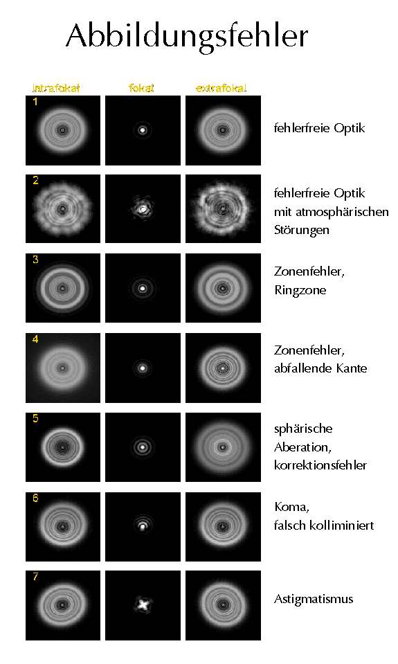

Uite am pus niste poze sa-ti dai seama de ce vorbesc, tabelul ala cu diferite stele defocusate, iti arata cam ce fel de greseli optice se poata aiba instrumentul.
exemplu stele defocusate
care sant prea mult defocusat.

Eu cred ca raspunsul este mai simplu. Binoclul are marire mai mica si ca atare stelele apar frumos ca niste puncte. Plus ca ai un camp mare. Telescopul are marire mare si nu prea e potrivit pentru stele. Ce te astepti sa vezi la niste stele. Munti, vai, cratere? Nu o sa vezi decat un punct daca instrumentul e bun sau o pata daca instrumentul e prost. Incearca sa te uiti la niste deepsky-uri.
