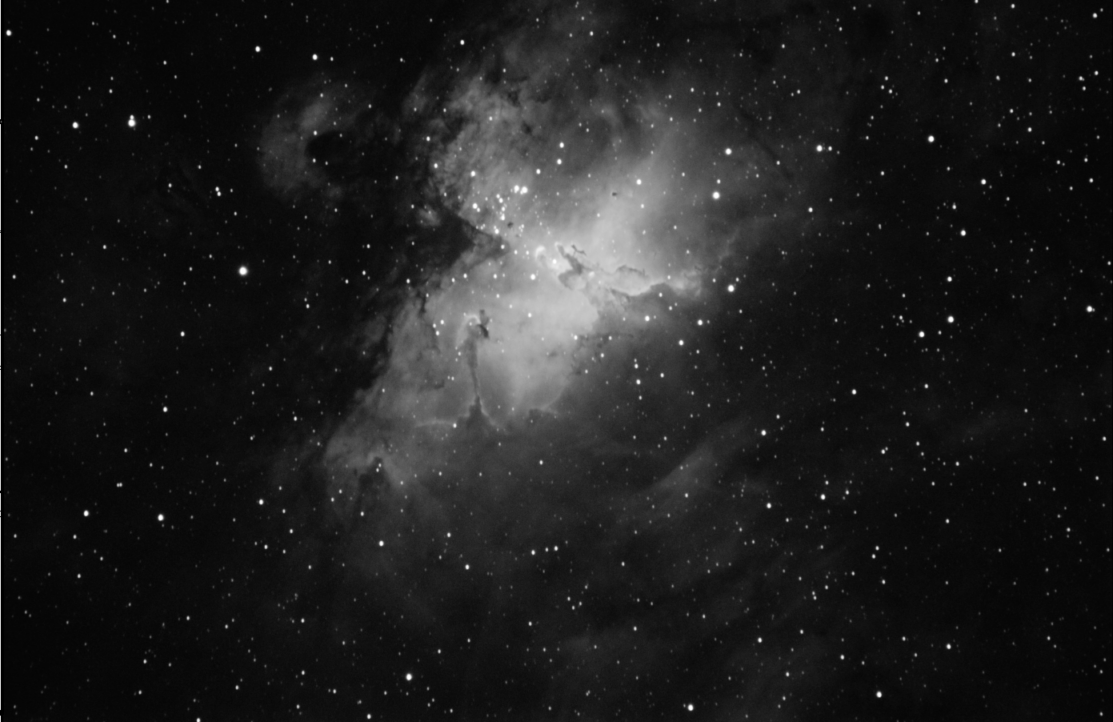

Ahoi,
doua seri foarte bune asa ca am adunat ceva timp de expunere pe acest obiect.
Este vorba de M16 cunoscut si sub denumirea de Eagle Nebula.
Echipament:
Montura: EQ-6 SkyScan Pro prin EQMOD 1.22b
Foto: TS ED-APO 90/500 mm cu Nova CCD 1602E la -25°C
Ghidaj: Celestron 102SLT 102/660mm cu Atik 16IC prin portul ST-4
Program master CCD Autopilot 4
Stackare DeepSkyStacker corectare cu darks si flats, prelucrearea finala in Photoshop (Carbon Noeli´s Actions).
Expuneri - filtru H-alfa 7 nm Baader:
17 x 900 sec
5 x 1200 sec
Numai bine
Emil
P.S. Dunga neagra din partea superioara nu am corectat-o, este produsa prin stackarea imaginilor obtinute de-a lungul celor doua nopti. In prima noapte centrarea pe cip am facut-o manual, ochiometric iar in a doua noapte prin functia "centreaza obiect" din CCDAP cu o eroare de circa 30 secunde.

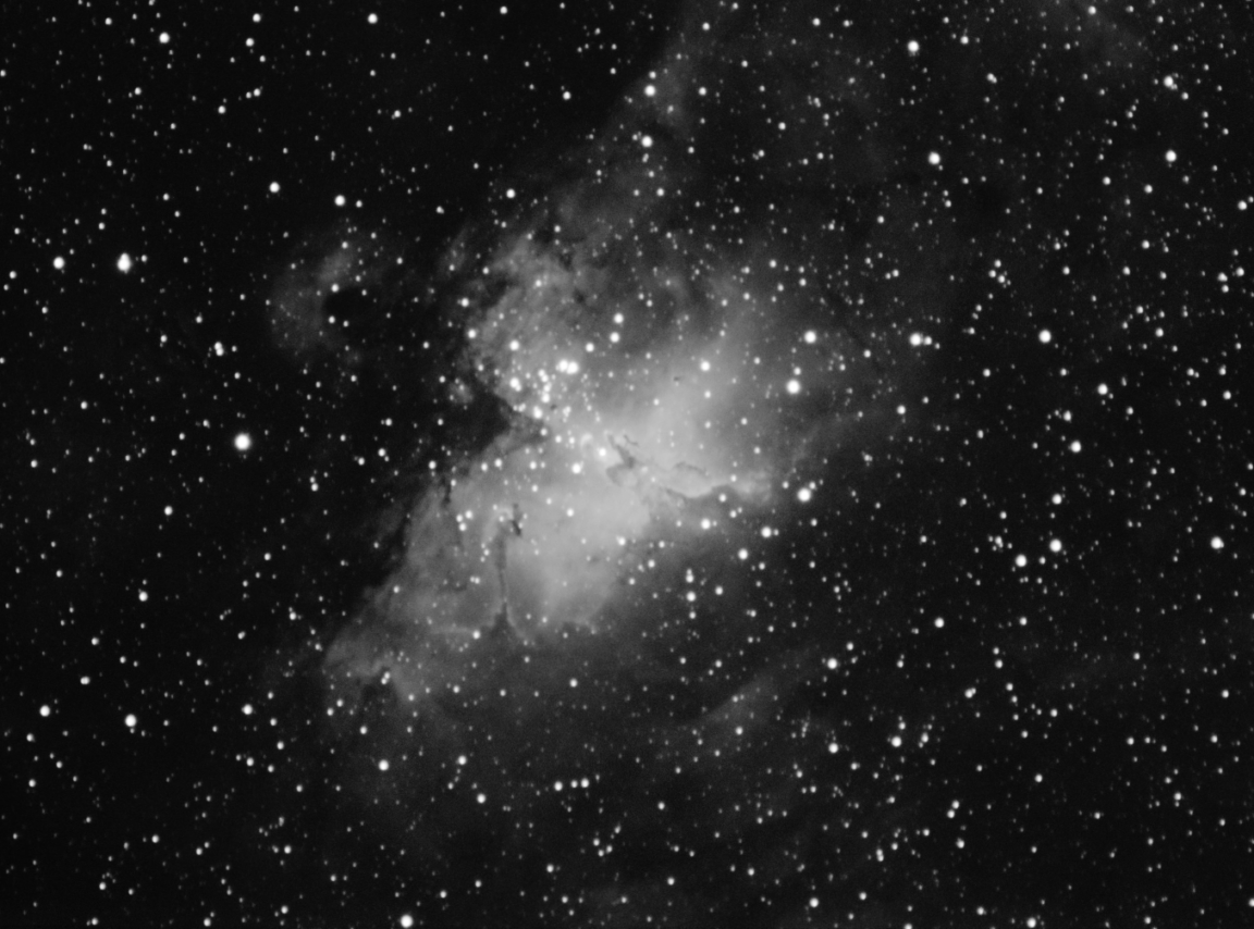

Am sa pun si eu aici incercarea mea de aseara.
Set-up-ul obisnuit din ultimele nopti - Equinox 80/500, achizitie cu ATIK 314L+ si MaximDL, side-by-side cu Orion 80/400, ghidaj cu Orion SSAG si PHD, EQ6 cu EQMOD. Punere in pol cu PemPro.
Ghidajul mi-a jucat ceva feste, am pierdut 3 frame-uri din cauze necunoscute, nebuloasa a fost foarte jos, spre orizont catre sfarsit cred ca d-asta ghidajul a mers prost. Poate am sa deschid un topic undeva la soft sau monturi pe tema asta si am sa arat si un cadru bulit, sa ne dam cu presupusul.
5 x 1200 sec H-alpha 35nm, stack cu MaximDL si levels & curves cu PS2.

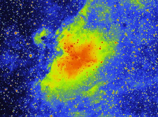

jimao22, cred ca mai poti prelucra imaginea.
Uite ce ai acolo la prima strigare:

Cum ai facut asta? Ai scos semnalul ala din .png? Nu ar trebui sa fie tot semnalul in .tiff sau .fit?
Ok, ii mai dau un pic dar mi-a fost teama ca se estompeaza Pilonii Creatiei (ghearele vulturului) prin saturarea zonei albe de acolo.
Mesaje: 5320
MesajTrimis: 23 Iul 2012 18:17 Download mesaj
Am "colorizat" imaginea png alb-negru.
Metoda este folosita stiintific pentru a evidentia nuante de gri mai subtile.
In plus, vizualizarea nu depinde asa mult de calibrarea luminozitatii monitorului.
In fisierul brut trebuie sa ai mai multa informatie. Pe cati bit ai lucrat ?
E cam greu sa scoti manual din curves, mai ales in PS2.
Se aplica o functie matematica (de obicei arcsinh) care trebuie reglata manual pana scoti in evidenta ceea ce vrei.

Profitand de vremea frumoasa de afara si fiindca vreau sa reiau toate obiectele facute mai demult sa vad cum am evoluat, am reluat expunerile la Eagle Nebula.
Set-up-ul uzual din ultima vreme - Equinox 80/EQ6 cu EQMOD, camera ATIK314L+, autoguider Orion SSAG cu luneta 80/400 F5.
11 expuneri x 600 sec in H-alpha 7nm Baader
Achizitie si ghidaj cu MaximDL
calibrare cu 12 dark-uri, fara (deocamdata) flaturi - zic deocamdata fiindca voi face si aici expuneri in SII si OIII pt un narrowband cumsecade.

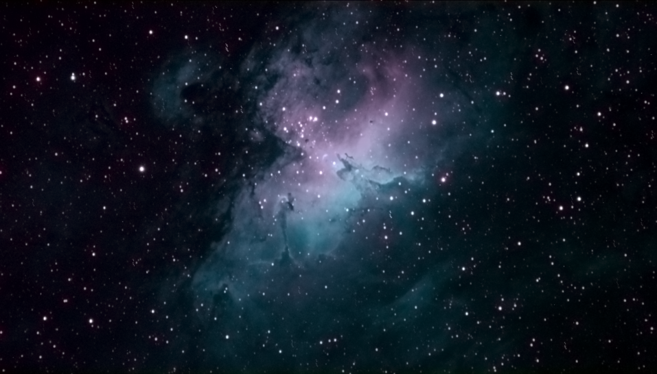

Am facut niste expuneri in OIII la Eagle. Din cauza ca nu am suprapus corect expunerile, a trebuit sa tai destul de mult din poza.
Compozitia este facuta din OIII pe post de Red, H-alpha pe post de Green si o combinatie intre ele pentru Blue.
Din pacate, cand am stackat OIII, am facut-o prin SUM, nu AVERAGE sau SIGMA CLIP si asta e motivul pentru care imi apar niste puncte rosii pe poza.

Am mai bibilit un pic poza si am gasit o procedura de a scoate tenta de magenta inerenta prelucrarii in NB si a transforma in alb toate stelele. Mi se pare ca arata mai bine decat precedenta.

combinarea imaginilor NB , din punct de vedere estetic, iese cel mai bine daca nu ramai legat de nici o paleta in particular.
Ideea e sa combini canalele intre ele pana obtii ceva care iti place, de exemplu pentru rosu Ha, Verde 30%S2+70%O3, Albastru O3 (este doar un exemplu), insa pui ce procentaje vrei pentru fiecare canal, pana iese ce-ti place.
Asta bieninteles, trebuie facut DUPA ce ai procesat fiecare canal in parte
