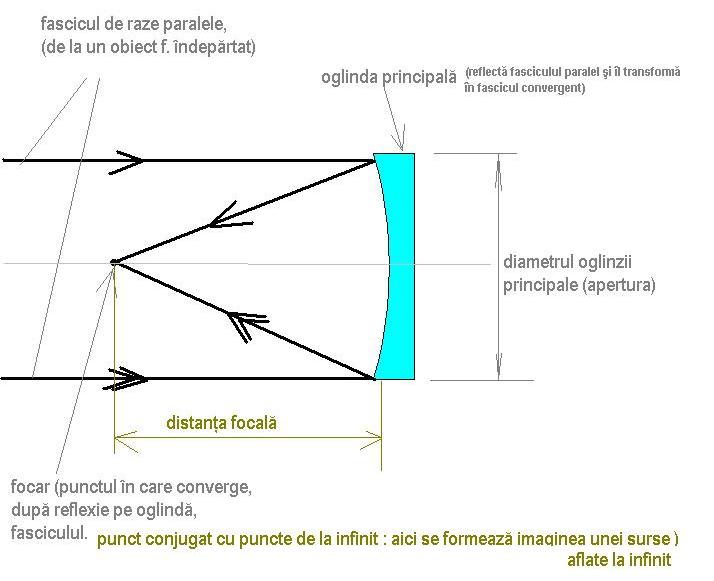

1) ce insemana sa ai un diametru cat mai mare in "mm"? (la mine e 130 mm (5") )
E vorba de diametrul oglinzii (apertura) telescopului tău. Rolul principal al telescopului e de a "aduna" mai multă lumină decât trece prin pupila ochiului, iar cantitatea de lumină primită de telescop e proporțională cu pătratul aperturii. De aceea, diametrul mai mare e mai bun.
2) ce inseamna distanta focala? (la mine e 650 mm)
Oglinda telescopului transformă un fascicul paralel în fascicul convergent. Distanța focală este distanța, măsurată de la suprafața oglinzii, la care fasciculul de lumină devine un punct (focar).
La tine, dacă trimiți pe oglindă un fascicul paralel, oglinda îl va reflecta și-l va "concentra" într-un punct situat la 65 cm de suprafața ei.
PS. Sorry Embarassed pentru spațiul liber din imagine. Paint-ul...
PS2: Gata. Am corectat. Very Happy
 Marime fisier:  49.06 kb
 Vizualizat:  de 8572 ori
