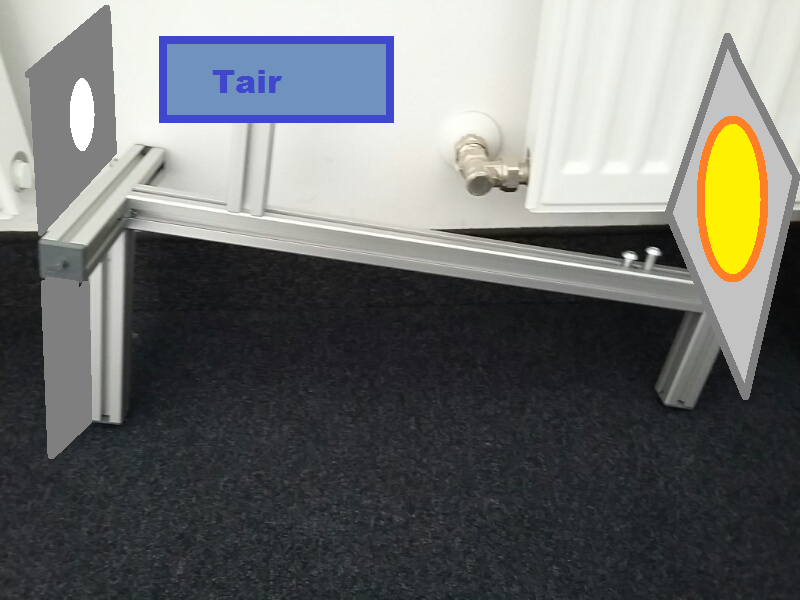

in pregatirea minunatului tranzit a lui Mercur din 9 mai, m-am apucat sa fac un cadran de proiectie solara. Asta in ideea ca voi merge la o gradinita din oras, si ca sa pot sa le arat la mai multi piticoti simultan evenimentul.
Deci, cautand prin lada de gunoi de la atelier, am gasit niste resturi de profile de aluminiu, debitate la niste lungimi "foarte exacte" , adica masurate cu ochiometrul, am gasit si niste elemente d eimbinare, si mi-au dat baietii si niste capace de plastic sa pun in capat.
pe scurt, e ceva cam ca in poza. Cu mentiunea ca profilele alea din fata, unde vine panoul care tine umbra, probabil o sa pun o tabla de AL indoita in forma de L si de aia sa prind cartonul...e mai simplu si usor asa, doar ca acuma daca tot erau pe aoclo bucatile alea d ealuminiu, era pacat sa le las sa le arunce.

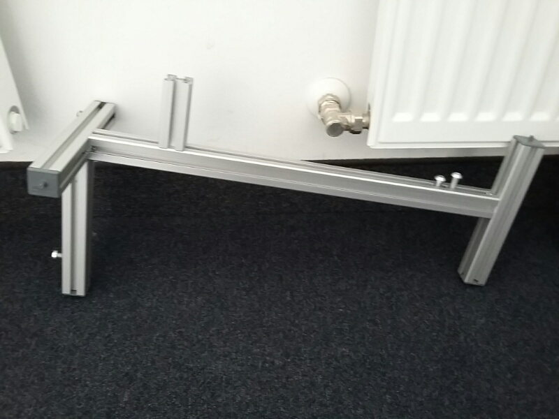

asa arata cadrul din profile (30x30).. putin cam groase dar asta am gasit.

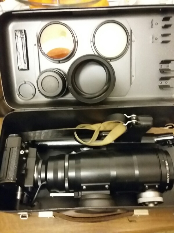

MesajTrimis: 22 Feb 2016 22:25 Download mesaj
Am scos Tair-ul de prin dulap.... e lucios..... si greu.... Maine il duc la lucru sa probez filetele (daca imi termina baietii piesele)
