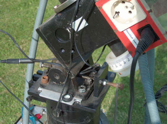

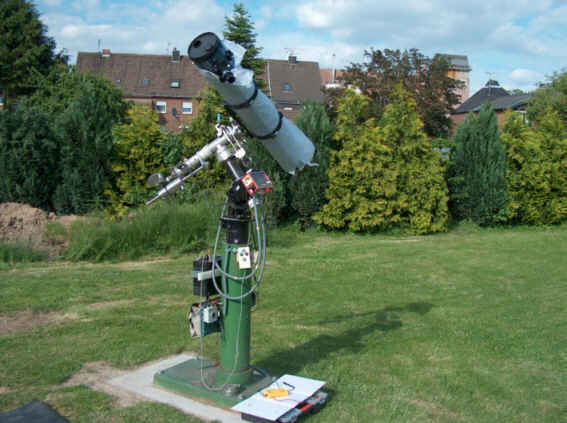

Aici va arat montura mea, care am facut-o eu. Este o montura paralactica cu o portabilitate de peste 30 kg fotografic.
Din cauza ca acum 2,5 ani m-am mutat in casa asta, pina acum montura nu a fost pusa, dar duminica trecuta am pus-o.
Montura am facut-o in anul 1996 si inainte am facut multe poze cu ea. Din cauza ca nu am o camera DSRL inca nu am facut acum poze digitale cu ea, cu camera digitala care o am, as trebuii sa o tin la ocular, si asta nu este pentru deepsky.
Inca montura nu este pusa definitiv gata, cind este gata si am primele poze facute cu ea, le arat.

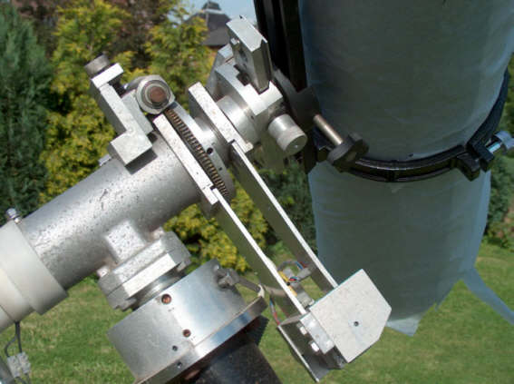

aici placa de montat optica, plus tangential-ul
 Marime fisier:  35.03 kb
 Vizualizat:  de 10629 ori

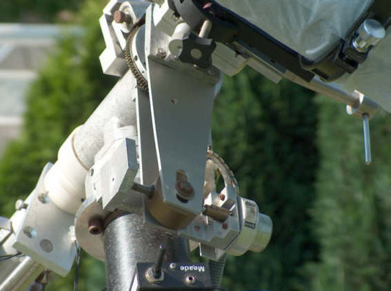

aici arata tangential-ul cu care pot conduce fotografiile absolut fara shifting in amindouo directii
 Marime fisier:  28.41 kb
...vazut din fata
 Marime fisier:  26.37 kb

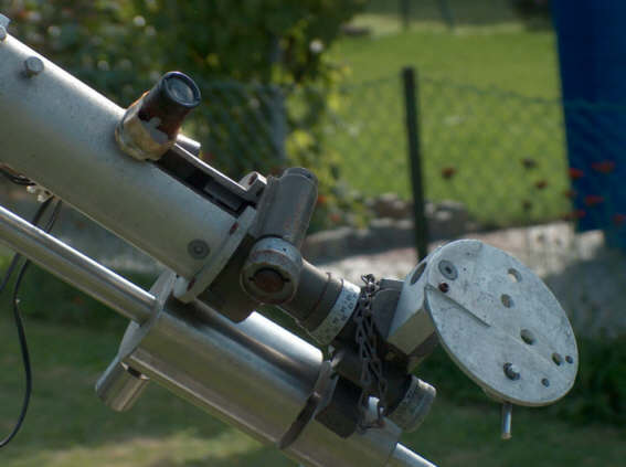

aici o poza de la declinatie unde arata un cautator pus pe axa. Sub cautator este axa contragreutatei, vazut din spate
 Marime fisier:  26.31 kb

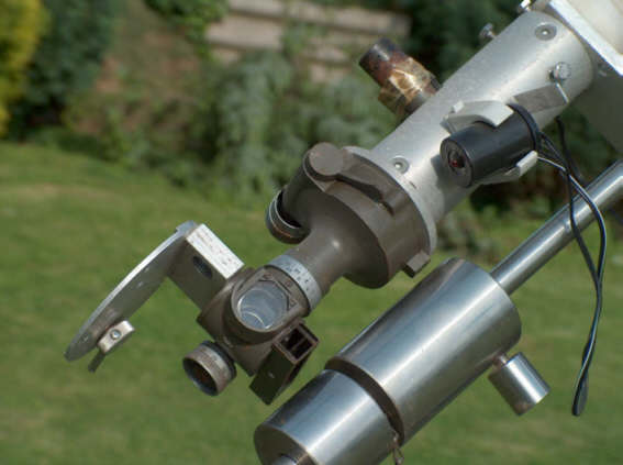

aici un detaliu care este la declinate, facut un melc care este pus in contra arc, si sa pot positiona obiecte fin
 Marime fisier:  23.14 kb
...aici mai aproape
 Marime fisier:  34.77 kb
Poza asta arata montura cu un Mak rusesc 150/2140
 Marime fisier:  28.58 kb
Aici o poza monturei cu un Newton 150/1200
 Marime fisier:  32.31 kb

zi-mi te rog ceva: citi dinti are roata dintata de la RA ? Ai facut-o,sau provine tot de la o montura? Mi-am facut si eu una la freza cu 144 de dinti, dar as vrea sa fac una mai fina,adica cu mai multi dinti...
HoO_Germany
Data inscrierii: 13 Mar 2006
Mesaje: 1260
MesajTrimis: 08 Iun 2006 00:42 Download mesaj
GM__ a scris:
Din cauza ca acum 2,5 ani m-am mutat in casa asta, pina acum montura nu a fost pusa, dar duminica trecuta am pus-o...
Faina montura...
Salut
sa fiu sincer, inca nu am numerat dinti de la roata asta, dar miine dupamasa o sa am timp si o sa numer dinti, si scriu Smile .
Roata asta nu am facuto eu, am cumparat-o. Nu cred ca a costat cam mult ca este cam slaba (nu groasa), dar pentru sens-ul unde este pusa, ajunge.

Dar ce am construit acolo, mi-ajuta sa gasesc obiectele mai repede
ce piese ai folosit pentru a gasi mai repede obiectele, daca nu e secret...
o montura originala poate fi imbunatatita cu asemenea piese?
HoO_Germany
Mesaje: 1260
MesajTrimis: 10 Iun 2006 16:01 Download mesaj
zircon a scris:
sigur ca nu este secret Cool Very Happy .
Cum se vede, pe axa declinatie, acolo unde vine normal contragreutatea, este pusa o chestie de la un tanc. Aceasta chestie are un ocular si un obiectiv, inca niste melcuri ca sa pot fixa obiectivul cu placa aia rotunda asa cum imi trebue.
Cu acest instrument eu pot fixa fin toate obiectele stelare cu un al 2.lea telescop, sau cu o camera, fara sa trebue sa mut telescopul principal.
Ori cada folosesc amindoua pariti de la axa (pe o parte telescopul, pe alta parte ma uit prin instrumentul ala de la tanc, pot gasii toate obiectele foarte repede.
