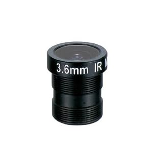

Maine am de gand sa plec spre Urziceni (cam la 10km de oras), sa vedem si acolo cum va fi vremea. Ideea ca am de gand sa iau telescopul cu mine, DSLR-ul (chiar daca nu am motor RA) sa vad daca pot sa fac ceva observatii astronomice, poate si ceva astro-foto, insa nu prea cred am eu multe sanse la calitate foarte buna la poze, avand in vedere sa nu am Barlow. Prin DSLR se vede "vignetarea" produsa de tubul optic. Clar as avea nevoie de un barlow in acest caz.
In plus, pot spune ca am facut rost de o camera cu senzor CMOS (UI-1226LE-C): http://www.phase1tech.com/images/product_full/UI-1226LEM.jpg
NU am cumparat-o, am primit-o. Ea vine dotata deja cu o lentila 3.6mm IR Mega (habar n-am ce inseamna "IR Mega"). Lentila arata cam asa: http://ecx.images-amazon.com/images/I/21ch...AA300_.jpg.
Specificatii Camera:
- 1/3" CMOS image sensor
- Global Shutter
- 752 (H) x 480 (V), WVGA
- 87 fps, full resolution Freerun Mode
- Color
- S-Mount, M12 Housing Model
- USB2.0 Interface
Destul de interesanta camera, insa evident nu stiu cum o sa o pot folosi fara Barlow (ca sa filmez sau sa fac astro-poze), pentru ca din lipsa grosismentului apare, mai sus mentionata "vignetare". Pe mine ma bate gandul sa o folosesc atasand-o intr-un fel de ocularele de 25mm sau 10mm. Ceva idei? A mai incercat cineva asa ceva cu o camera CCTV?
