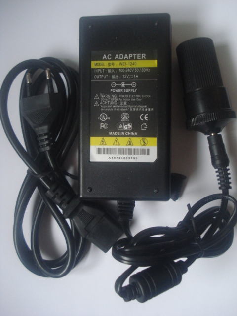

Am o alta intrebare: Pentru a pune montura in functiune am inteles ca am nevoie de un curent continuu de aproximativ 12 volti si un amperaj de minim 2A. Ca sa nu mai apelez la bateria masinii cand sunt acasa (stau la curte), ar merge un Adaptor priza 220V AC la 12V DC/ 4A (bricheta auto) pentru lada frigorifica auto? http://www.shopmania.ro/accesorii-auto/p-a...to-9629641
Nu vreau sa ma trezesc dimineata, cand sa merg la servici, ca nu-mi porneste masina.

Mesaje: 5331
MesajTrimis: 20 Noi 2012 22:39 Download mesaj
Daca sursa este stabilizata iar curentul maxim depaseste cerintele ale monturii, atunci da.
Din poza pare a fi in comutatie, iar sursele in comutatie sunt, in general, stabilizate.
Apropo, daca ai controllerul Synscan, poti vedea din meniu tensiunea in timp real ce ajunge la controller. Si mai poti si misca motoarele. Astfel verifici daca ai ceva caderi de tensiune pe fire sau sursa nu este bine stabilizata. Cand misti motoarele (amandoua la viteza maxima), tensiunea trebuie sa ramana fixa. Atunci poti spune ca totul este OK.
