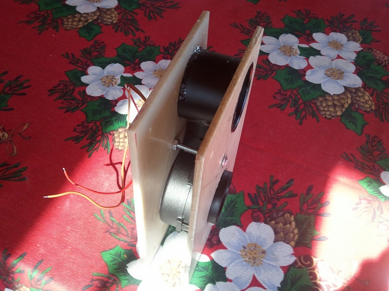

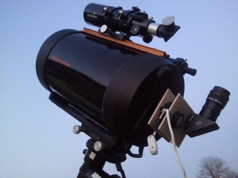

Avand in vedere ca am un telescop Celestron C11 si in noptile de iarna temperatura scade de la o ora la alta creandu-mi astfel probleme la observatiile planetare din cauza turbulentelor create in tubul optic, mi-am muncit mintea vreo 2 luni ca sa gasesc o solutie pt a raci oglinda principala si a mentine permanent in timpul observatiilor temperatura din interiorul tubului optic egala cu cea din mediul ambiant.
Am vazut cateva idei de coolere pe forumul CN insa cam toate presupuneau gaurirea tubului optic intr-un fel sau altul, ceea ce am vrut sa evit din toate punctele de vedere, iar coolerele de la Lymax/Geoptik mi s-au parut exagerat de scumpe (fara costul transportului) pt ceea ce sunt si fac.
Dupa ce am pus in functiune coolerul, aproape parca am alt telescop cand observ planetele. La telescoapele SCT mai mici poate turbulentele din tubul optic nu au un efect asa insemnat asupra calitatii imaginii, insa la un C11 am vazut ca lucrurile stau putin altfel.

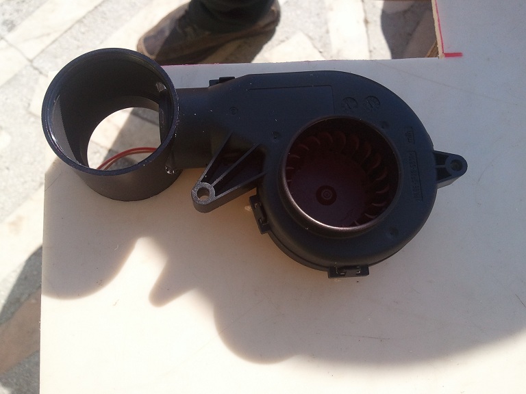

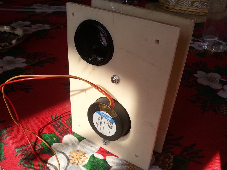

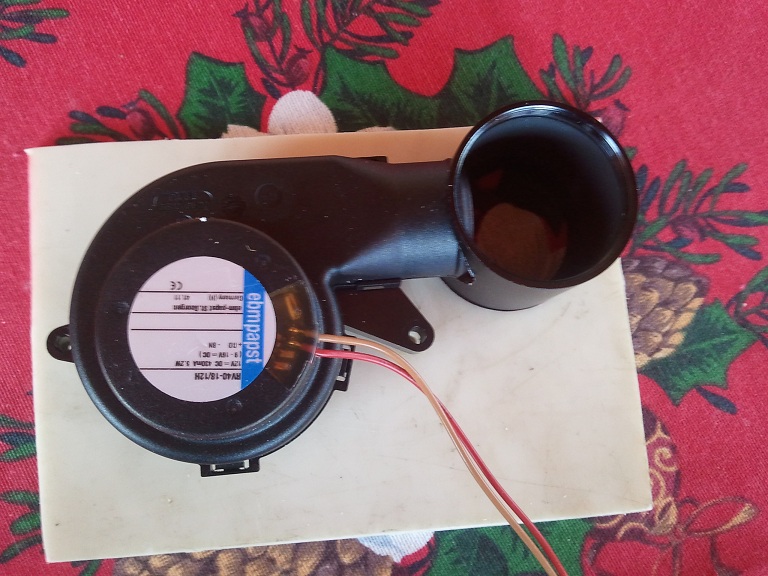

Coolerul este compus dintr-un tub de extensie T2 de 40mm, o mini suflanta germana EBM Papst, doua placi de plastic, suruburi si ceva lipici.
Fiindca a trebuit sa improvizez, am folosit pe post de filtru contra prafului un ciorap de dama (tipic romaneste, nu?!) care nu apare in imagini. Daca aveti vreo sugestie de filtru, va rog sa-mi spuneti.
In continuare o sa vedeti cateva imagini cu coolerul care l-am realizat si care sper sa le fie de folos tututror posesorilor de SCT-uri (exceptand cele EdgeHD) si chiar si Mak-uri.

MesajTrimis: 21 Mar 2012 21:21 Download mesaj
Interesanta idee. Sa inteleg ca baga aer prin portocular? Pe unde iese?
Alte solutii fara gaurire: sa-l tii in frigider Rolling Eyes

Pt evacuarea aerului am desurubat 2 suruburi din partea superioara a carcasei care inglobeaza oglinda primara si asa tot aerul din tub e mixat si evacuat.
La cat de mici sunt frigiderele la interior, numai un butoi ca C11 ar mai lipsi, altfel n-ar fi fost rea ideea.
Ma tem ca filtrul de aspirator e prea dens/gros si imi omoara ventilatorul. Trebuie ceva adaptat pt motorase mici.
Aerul intra si prin diagonala, insa cat timp ai un ocular in ea tot acest aer e impins inapoi in tubul optic. Daca ai o diagonala cu prisma, si nu oglinda, nici nu se mai pune problema sa ajunga aerul pana la ocular.
Personal sunt foarte incatat/multumit de ce am resuit sa fac si de eficienta care o are. Ce naiba, doar are ventilator german domle! Very Happy

Procedez in felul urmator: dupa ce scot C11-le afara, pornesc cooler-ul din intrerupator. Dupa 15-30 min incep sa fac observatii fie la DSO, fie la planete, cu coolerul in functiune deoarece raceste rapid C11-le. Practic coolerul merge permanent ca sa raceasca initial C11-le, iar apoi ca sa-l mentina echilibrat termic. Desigur, pot opri coolerul din intrerupator oricand doresc.
La partea teoretica nu ma pricep, insa in practica sub cerul noptii pot sa-ti spun ca acest cooler isi face treaba foarte bine si se vede clar efectul benefic care-l are. Sa-ti dau un exemplu: am incercat sa fac observatii in nopti cu o umiditate >80% si un seeing f.prost (atmosfera turbulenta groaznic). Fara cooler, la ~150x nu puteam sa observ clar si fara dificultate macar forma rotunda a lui Jupiter, iar de detalii pe suprafata sa nici vorba. In nopti similar de proaste si tot la ~150x, insa cu coolerul pornit permanent, puteam sa vad usor forma circulara a lui Jupiter timp indelungat si chiar intermitent vreo 2 benzi pe planeta pret de ~1 secunda datorita atmosferei extrem de turbulente. Abia asa am realizat cat de importanta e racirea unui C11, caci inainte credeam ca-s exagerari pe forumuri.
Probabil o sa te intrebi daca nu apar vibratii in imaginea din cooler cand observ planetele din cauza rotatiei palelor coolerului. Teoretic poate ar trebui sa apara, insa practic nu am observat vibratii nici la 800X (pt colimare) cand nu bate vantul. Desi nu stiu exact, probabil lipsa vibratiilor se datoreaza in buna masura calitatii bune de fabricatie a coolerului german.
Cu privire la evacuarea aerului, la C11 e relativ simplu. Din poza cu C11-le se poate observa (cam greu) ca am scos 2 suruburi din partea superioara a suportului oglinzii primare, in apropierea sinei Vixen portocalii. Pe acolo iese aerul cald din C11 si nu ramane astfel in tub nici o zona cu aer nemixat. La Mak-ul 180 nu stiu daca ai aceasta posibilitate si s-ar putea sa trebuiasca regandita evacuarea aerului. La SCT-uri in schimb, merge perfect pt ca au multe suruburi.
Ca sa scoti aerul cald din tub trebuie sa si bagi aer rece din afara lui pt ca altfel ai incerca sa faci vid, ceea ce nu-i cazul. Asa ca tot trebuie sa poata fi absorbit aerul rece pe undeva in telescop, care desigur trebuie filtrat. In plus, nu stiu daca nu cumva asa se raceste mai greu telescopul si poate nici nu reuseste sa-si mentina echilibrul termic cand temperatura ambianta scade in fiecare ora, avand in vedere fluxul mic de aer. E doar o ipoteza care n-am testat-o.

În soluția gândită de mine coolerul se introduce prin portocular, dar orificiul este obturat doar pe jumătate pentru a permite aerului (cald) să iasă din tubul optic. Nu se pot face însă observații concomitent cu procesul de răcire.
Pentru a nu apărea curenți turbionari în tub la introducerea aerului, pe lângă o serie de condiții ce țin de geometria interioară a tubului optic și a drumului maselor de aer, este nevoie ca secțiunile de intrare și ieșire a aerului să fie egale.Evident că această condiție nu poate fi respectată în soluția ta, dar eficiența răcirii trebuie să fie criteriul de judecată. În final curenții turbionari întârzie puțin răcirea, dar câteva minute în plus nu cred că sunt esențiale.
Coolerul construit de tine are avantajul că poți face observații concomitent cu procesul de răcire. Cred că după ce telescopul a atins să zicem un punct de echilibru, turația ventilatorului ar putea să scadă la o valoare care să pemită doar menținerea stării de echilibru termic.
