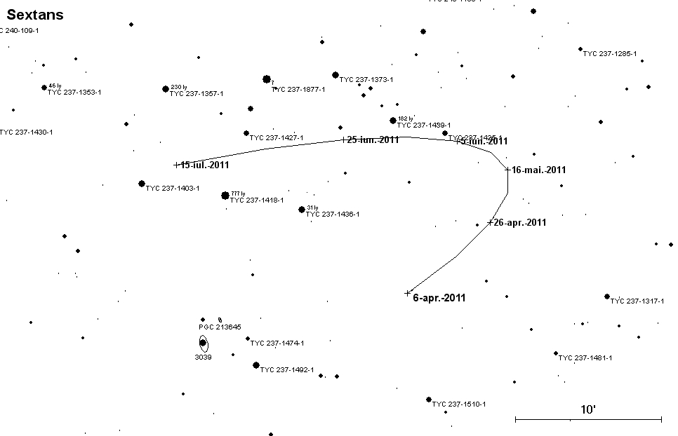

La rugamintea d-lui prof. Virgil V. Scurtu de a de a efectua un calcul de efemerida cu elementele trimise pentru presupusul corp ceresc PLANETA X1, determinate da insasi Nadolschi, undeva la jumatatea secolului trecut. Cu aceste elemente, am obtinut urmatoarele rezultate:
Data Geo R.A. 2000 Geo Dec El °
06 apr 09h 51m 35.4s +02° 12' 27" 132.8
16 apr 09h 51m 22.0s +02° 15' 00" 123.1
26 apr 09h 51m 12.9s +02° 17' 18" 113.5
06 mai 09h 51m 08.1s +02° 19' 17" 103.9
16 mai 09h 51m 08.1s +02° 20' 53" 94.4
26 mai 09h 51m 12.8s +02° 22' 04" 85.0
05 iun 09h 51m 22.0s +02° 22' 49" 75.5
15 iun 09h 51m 35.7s +02° 23' 06" 66.2
25 iun 09h 51m 53.3s +02° 22' 56" 56.9
05 iul 09h 52m 14.6s +02° 22' 18" 47.7
Desigur, din aceea epoca si pana in zilele noastre au fost descoperite numeroase corpuri trans-neptuniene, dar...
Poate cineva care face astro-foto sa urmareasca acea zona?
Multumesc,
Marcel

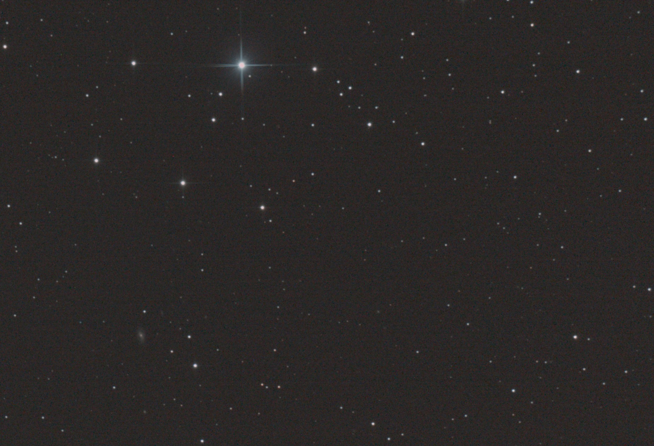

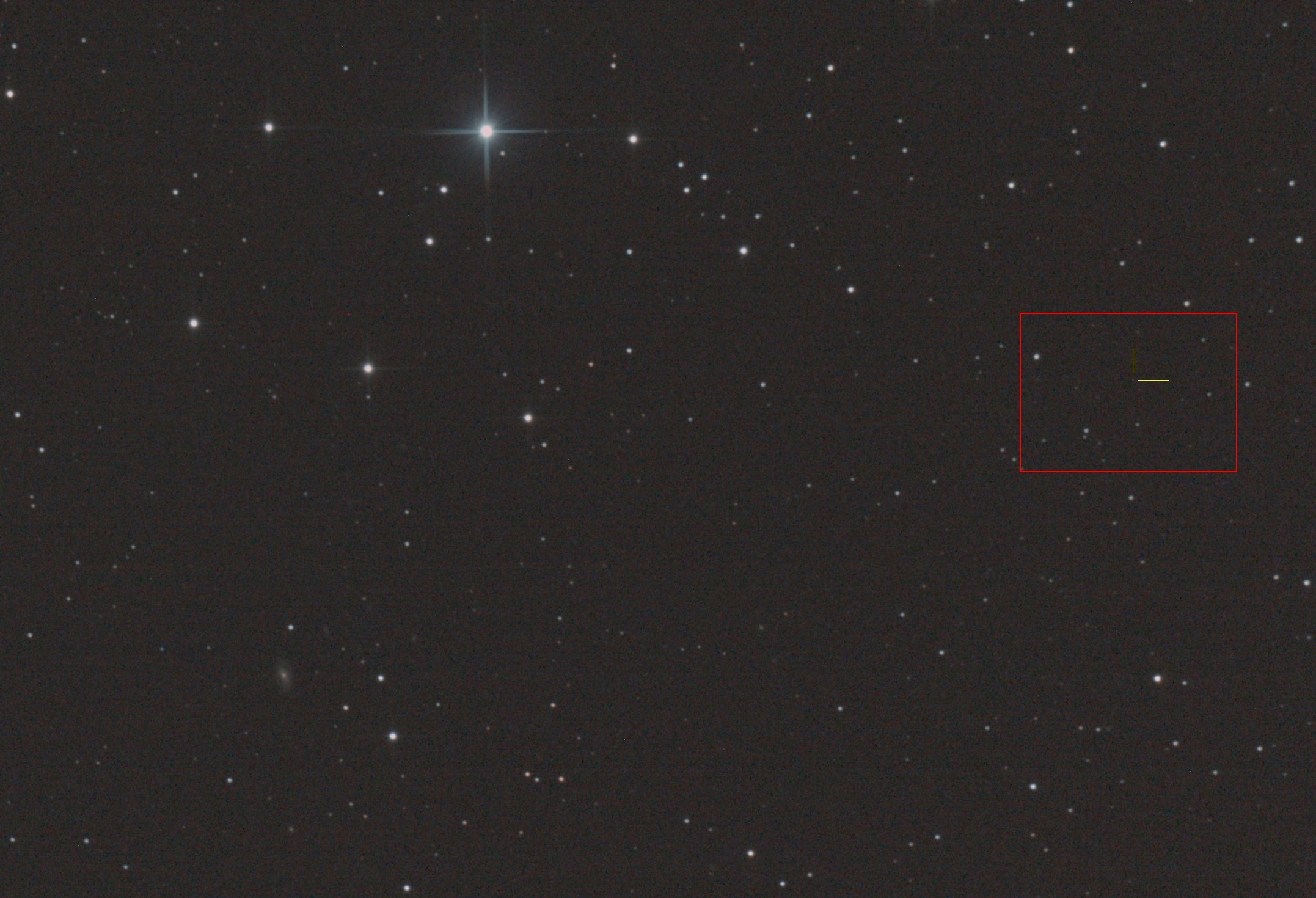

Am imagini dintr-o singura noapte din pacate, 30 aprilie 2011, ~22:30 TLR, 4 cadre de 5 minute in conditii nu chiar ideale. Cred ca sunt bune pana la mag. 17-18. Tot din pacate, in imaginile DSS2 e lipsa o portiune din zona de interes. Revin cu detalii si link la datele brute.
 Marime fisier:  519.58 kb
 Vizualizat:  de 20620 ori

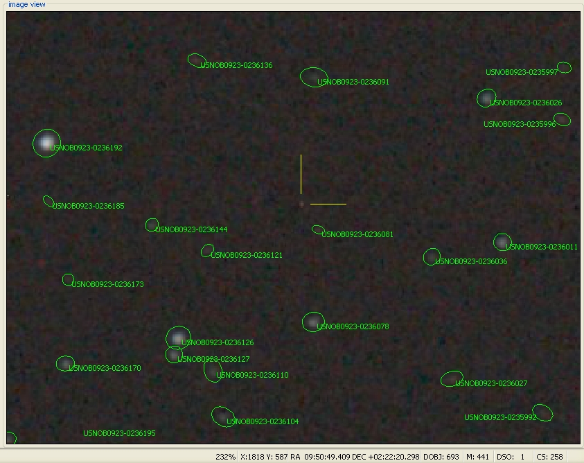

M-am jucat oleaca cu imaginea lui cmatei in programul Unimap al lui larrylart si am gasit o steluta neidentificata nici in catalogul USNO-B1.0 nici in NOMAD. Daca nu e un defect al imaginii, ar avea o magnitudine fotografica de vreo 18.5. Fotografia a atins magnitudinea limita de circa 19.6.
Imaginea

Un query pe VizieR gaseste in USNO-B1.0 pe 0923-0236102, la 09:50:48.765, +02:22:19.02. Ii lipseste "first red magnitude", poate Unimap o ignora din acest motiv ?
Edit: interesant Unimap, eu nu pot face astrometrie pe marginile campului din cauza distorsiunilor (proiectie simpla).
Mesaje: 4440
MesajTrimis: 03 Mai 2011 10:40 Download mesaj
Din ce da Unimap-ul, coordonatele 09:50:48.765, +02:22:19.02 (banuiesc ca-s pentru epoca J2000) pentru USNO-B1.0 0923-0236102, corespund unui punct unde nu se vede nimic pe imagine, exact la jumatatea distantei dintre 0923-0236081 si 0923-0236136, deci la distanta cam mare, zic eu.
Coordonatele corespunzatoare pentru steluta neidentificata sint: 09:50:46.37, +02:21:45.6, tot pentru epoca J2000. Ar fi interesant sa incerci o noua fotografie centrata pe coordonatele astea.

La o privire mai atenta, sunt doar 2 hot pixels invecinati. Eu am folosit mai sus coordonatele din status bar (am crezut ca alea sunt), pareau sa corespunda. Am pus cadrele calibrate si stack-ul aici.
Mesaje: 4440
MesajTrimis: 03 Mai 2011 14:57 Download mesaj
cmatei a scris:
... sunt doar 2 hot pixels invecinati.
S-a lamurit si cu planeta X1... Embarassed
