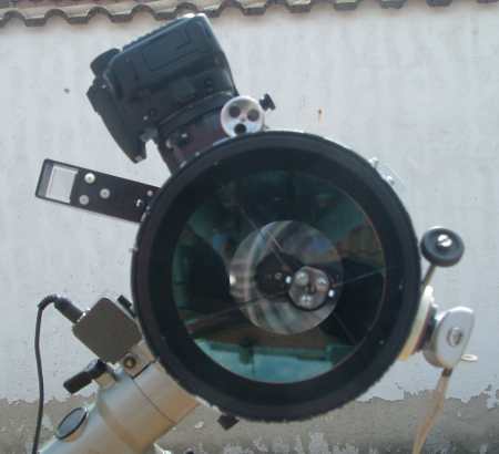

Fiind capacitatea monturii mele GPDX cu maknewtonul(MN61)
cam la limita, m-am gindit cum pot sa fac autoguiding fara inca
o optica.Am montat inca o oglinda secundara in fata meniscului
putin in afara axei optice pentru a culege lumina pe linga prima
oglinda secundara.Desigur calitatea imagini culese acolo nu este
asa buna dar pentru autoguinding ajunge.Totul este numai pentru
astrofotografie,vizual pot sa demontez partea din fata.
Obstructia este putin mai mare,la astrofotografie nu conteaza.
Atajez doua poze care spun mai mult decat sute de cuvinte.

Felicitari pentru aceasta realizare.
Am totusi cateva observatiuni:
1.daca acest instrument il ai dedicat doar pentru astrofoto atunci a doua secundara nu deranjeaza si treaba e ok.
daca insa vrei sa-l folosesti si vizual, mi se pare destul de complicat sa desfaci instrumentul de fiecare data sa scoti a doua secundara.
poate era mai simplu sa faci o luneta sa zicem de 70mm cu f/10 (in genul celei facute de Catalin) pentru autoghidare.
aveai in plus doar greutatea obiectivului, a focuserului si a tubului care putea fi si de plastic deci usor.
nu cred ca iesea o greutate semnificativa sa-ti omoare montura.
2.nu stiu ce off axis ai la a doua secundara si nici ce raport focal are instrumentul dar imaginea in ea trebuie sa aiba coma destul de pronuntata si deasemeni ceva astigmatism, dar daca ghidarea se face bine atunci e iarasi ok.
oricum si aceasta solutie e o idee! Very Happy

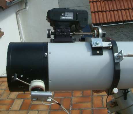

Multumesc pentru raspuns Zircon,instrumentul este folosit vizual
si fotografic.Nu este complicat deloc pentru ca instrumentul este
practic din doua tuburi.Partea neagra din fata cu a doua secundara
este conceput original sa apere lumina laterala(nu gasesc cuvintul
romanesc) si se poate da jos(trei suruburi la 120 grade).Vizual montez
atunci alt tub care poate fii din material mai usor(nu l-am confectionat
inca).
Cu aberatiile asa este dar functioneaza bine pentru autoguider.
Instrumentul are F6,150mm apertura si 900mm lungime focala.
Avantajul la acest sistem nu este numai greutate mai putina pe
montura,la doua optici imbinarea mecanica trebuie sa fie foarte
rigida ca sa nu ai deviatie(multi au problema asta).

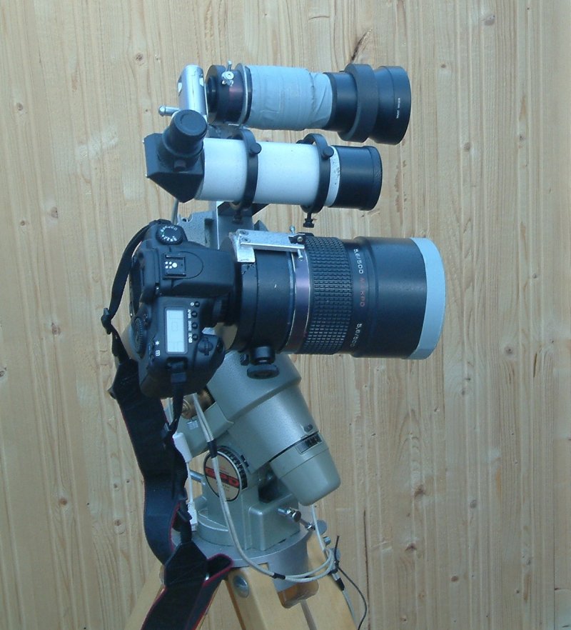

PS Pentru Rubinar am optica autoguider separat,aici nu se pune
problema greutatii.

Ai facut oricum o alegere buna.
Un sistem MN cu raport focal de 6 e super si pentru vizual si pentru foto.
Aberatiile la marginea campului sunt mici.
Putine instrumente se pot lauda cu asa ceva.
Daca ghidarea merge bine cu off axis atunci e ok.
Al doilea sistem vad ca l-ai ornat cu de toate, arata bine! Wink

MesajTrimis: 02 Ian 2007 12:12 Download mesaj
Al doilea sistem are in mijloc un refractor mic cu
care positionez objectul fotografiat.Este mai usor
si mai rapid decat sa folosesc okular la Rubinar.
Cel din stinga este un fotoobjectiv cu care fac auto-
guidingul.

fotografie.Cel mai mult fotografiez cu al doilea sistem.
