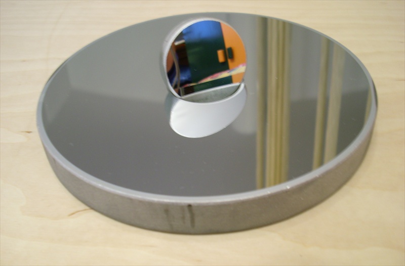

De mult timp imi doream sa mesteresc un telescop Casegrain si cand am dat peste oferta lui Tavi F.,am cumparat un set de oglinzi pentru Dall-Kirkham.Tavi,iti multumesc pentru promtitudine si usurinta in comunicare.
Iata si caracteristicile oglinzilor:
-principala D=160mm.F=800mm
-secundara sferica cu dmax=36.5
Am optat pentru o constructie deschisa, in aluminiu si tuburi din fibra de carbon.Principala va fi asezata pe trei puncte si va avea pe lateral trei cilindri din cauciuc mai dur pentru centrare si trei cleme de siguranta.
Secundara o voi monta intr-o celula din piese recuperate de la aparate foto si va fi sustinuta de un inel octogonal din teava patrata de aluminiu. Voi asigura posibilitatea reglarii distantei intre oglinzi prin surubul de sustinere a secundarei.
Atasez si o poza cu "impricinatele"

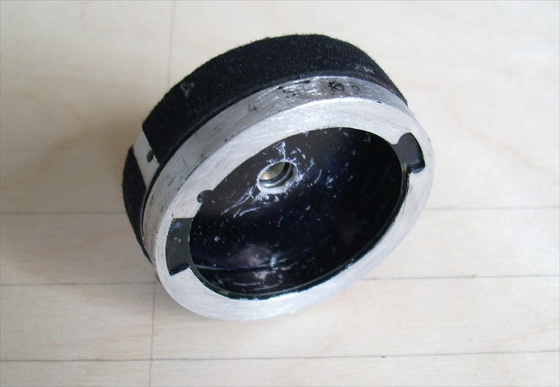

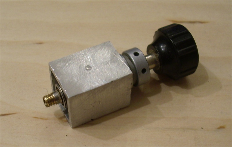

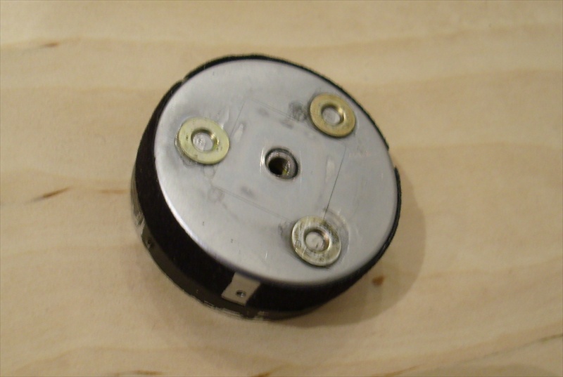

Ieri am mai facut cate ceva pentru suportul secundarei.Urmeaza sa le finisez,sa le curat si sa le vopsesc.Iata cateva poze:
 Marime fisier:  98.28 kb
 Vizualizat:  de 9305 ori
 Marime fisier:  85.66 kb
 Marime fisier:  88.28 kb
 Vizualizat:  de 9306 ori
