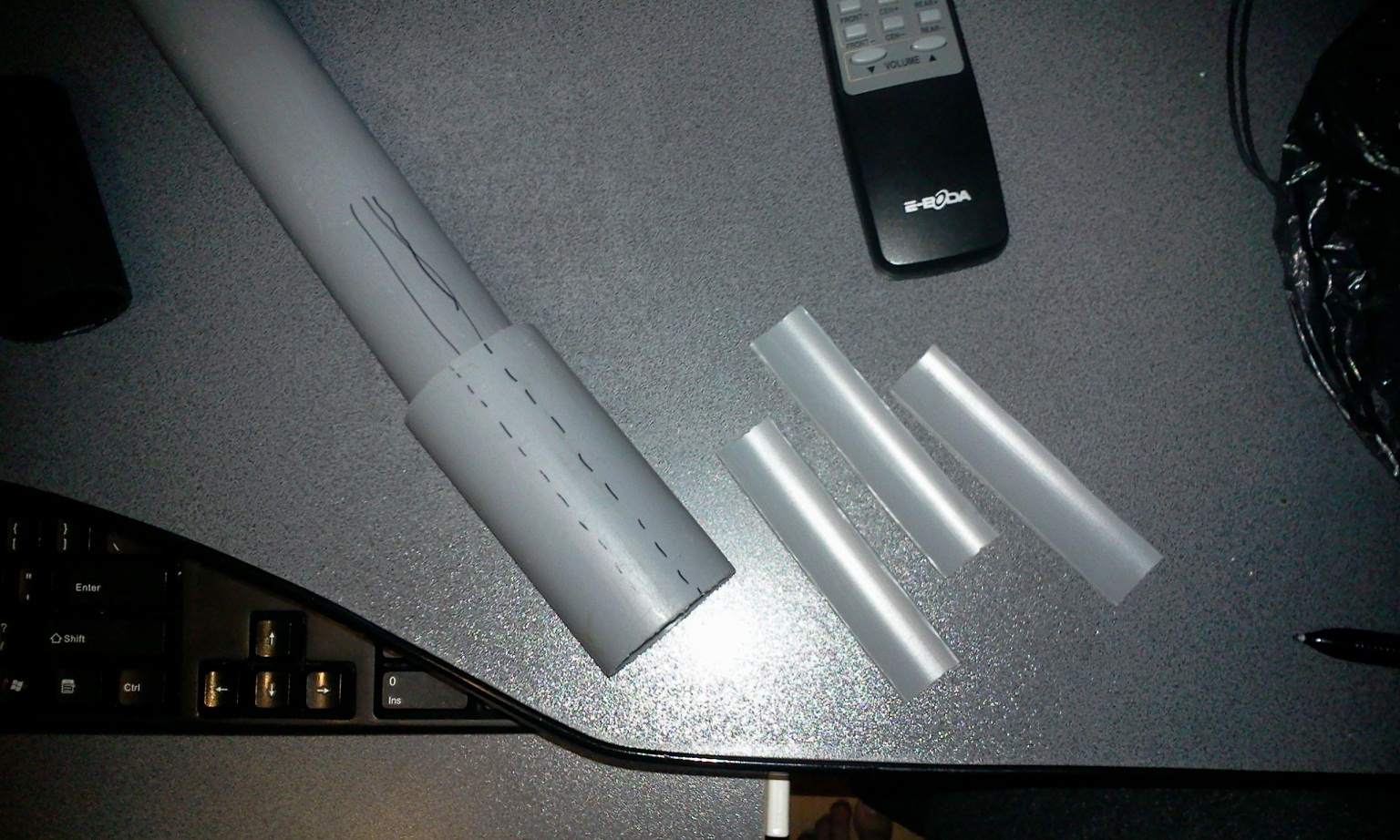

voi proceda in felul urmator. Nu stiu daca o sa intelegi din urmatoarele explicatii.
pun si o poza
am luat un tub pvc 50mm din care mi-am taiat 10cm. Pe acesta va intra cel de 40mm, dar cu acele "placute" taiate tot din teva pvc le voi lipi pe interiorul tubului de 50mm, sau invers, pe perete exterior al celui de 40mm.
Le voi lipi in forma de patrat, dar fara a patra bucata, deoarece acolo unde am punctat cu marcarul va veni prinsa sina cremaliera. Sper ca intelegi Smile

am uitat sa specific de ce lipesc acele placute, le lipesc pentru a completa golul dintre cele 2 tuburi astfel incat sa fie centrat
