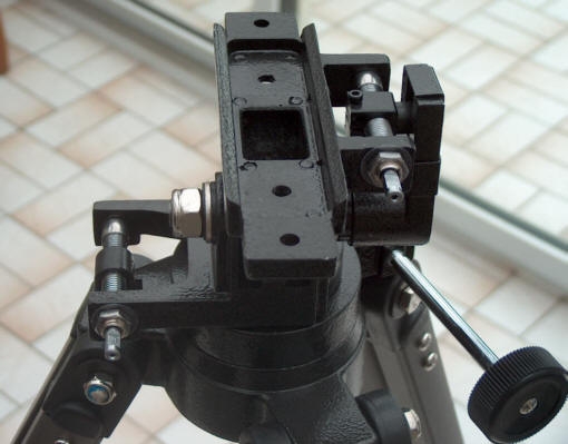

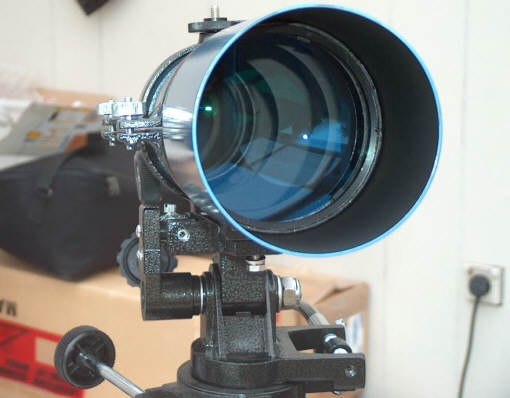

Despre Synta AZ3 pot sa scriu ca este o solutie buna, pentru instrumente usoare. Am vindut acum 3 saptamini asa una cu un telescop Syta 102/500, si pentru asa mici instrumente, functioneaza montura bine, si combinatia este usor destul.
AZ3 cu Synta 102/500
 Marime fisier:  89.07 kb
 Vizualizat:  de 16060 ori
AZ3
in poza asta se vad aminduo miscari, in elevatie si azimut, plus frina in elevatie.
Se mai pune o parte flexibla, ca sa se poarta fara vibratii.
 Marime fisier:  90.6 kb
AZ3
in poza asta se vede miscarea in elevatie si frina.

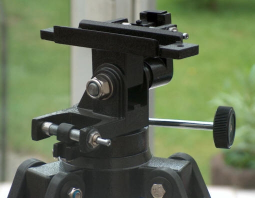

Problema acelui individ si a multora este ca a umblat la surubul care strange axa miscarii in altitudine. E un surub mare pe care multi il desfac usor pentru ca o montura noua nu permite asa usor miscarea in altitudine manuala, fara control fin. Am mai intrebat si eu pe CN si ce mi-au raspuns oamenii pe acolo e ca nu trebuie umblat la acel surub sub nici o forma deoarece are niste garnituri care vor ceda rapid daca se tot umbla la acel surub si atunci intr-adevar la altitudini mai mari de 45 grade cu un instrument greu e posibil sa nu stea fix. Eu am intrebat inainte si nu am umblat la acel surub si nu am probleme cu altitudinile mari. Solutia pe care a adoptat-o individul din review este contragreutate. E buna si asta insa solutia normala ar fi fost niste noi garnituri sau sa nu fi umblat la surub. In timp de la utilizare miscarea in altitudine devine mai usoara. Si vaselina folosita in ultimul timp de Synta nu mai e lipicioasa, e una buna nonlipicioasa.
MesajTrimis: 16 Aug 2006 10:51 Download mesaj
Poate ca am o oarecare intelegere pentru cei care umbla sa-si cumpere optica de la Synta, Orion, Meade etc. Poate ca si montura ecuatoriala e o chestie prea complicat de facut. Dar montura azimutala ... ?!? Scuzati-ma, voi cei care va ocupati cu vanzarile, dar cred ca e prea de tot. Exista pana si amatori americani care isi fac singuri monturile azimutale.
HoO_Germany
Data inscrierii: 12 Mar 2006
Mesaje: 1260
MesajTrimis: 16 Aug 2006 11:02 Download mesaj
Surubul de care vorbeste Skywatcher se vede din fata in prima poza de la monturi AZ3, care am pus eu mai sus. Este surubul ala mare central, care se vede in poza
