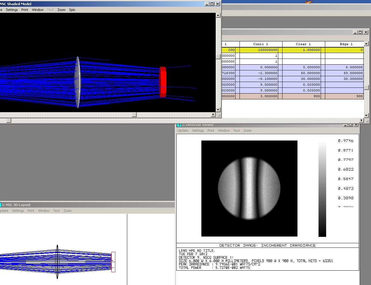

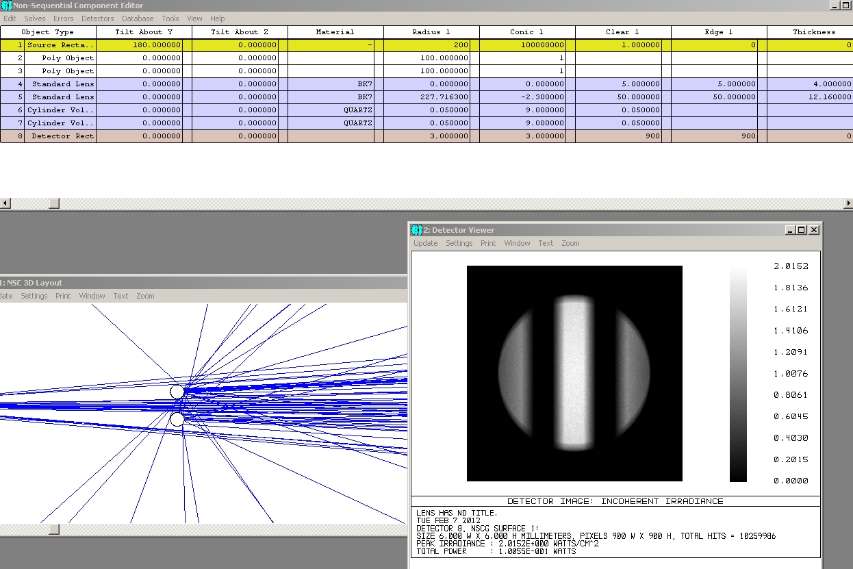

Ca o continuare a topicului "comparatie oglinda sferica -lentila" am simulat si aplicatia promisa cu testarea convexitatilor lentile ,oglinzi Cassegrain,Dall.
prin aplicarea unei conicitati pe cele doua fete a lentilei de referinta se aduce la echivalenta cu oglinda sferica in lumina monocromatica bineinteles.
apoi prin plasarea la distanta corespunzatoarea a convexitatii de masurat lumina se intoarce la sursa unde cu reteaua Ronchi se priveste rezultatul .
in poza am dat intentionat la convexitatea de masurat o mica conicitate - 0.1 imediat se vede ca cele doua fire sunt paranteze deschise .
daca las sfera vor fi perfect paralele.
se pot testa raze de curbura sub cea a lentilei de referinta , raze scurte prin aducerea spre centru de curbura dar dimetru util masurat va fi mai mic .

Neox: Lentila de referinta ramane valabila pt orice raze de masurat sub 'raza" ei sau dublu focarului ei.
in cazul simulat de mine am facut la 100mm diam cu 200 EFL deci sub 400mm raza se poate masura orice valoare .
