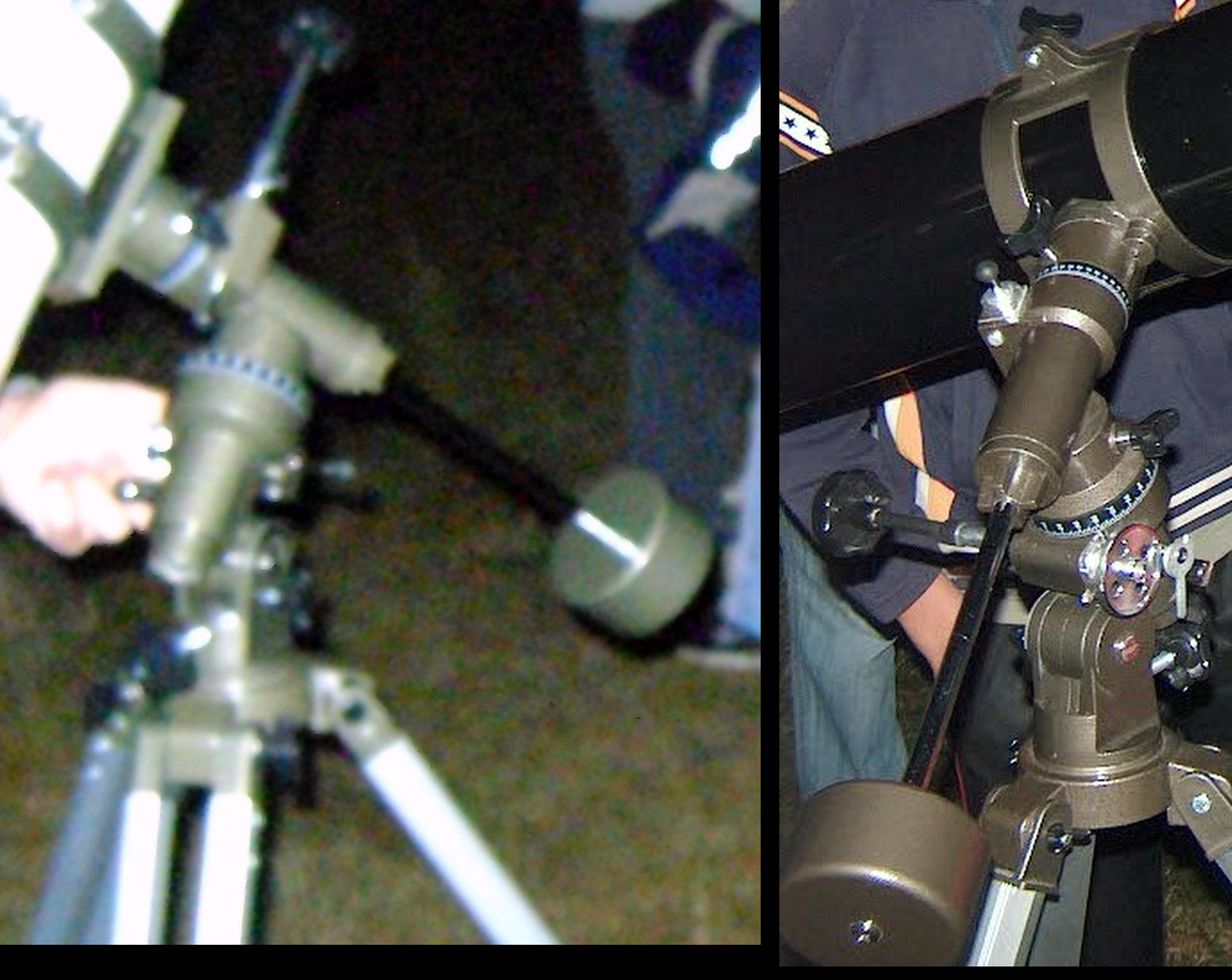

Ce tip sunt monturile de mai jos? Eu vreau sa imi cumpar un motor RA dar nu sunt sigur pt ce EQ sa il iau.

Fara a fi specialist in asta...pot doar sa imi dau cu parerea.
Pare o montura de la TS optics ( Telescope Service ) , echivalenta cu un EQ 3 dupa cum arata sau cel mult un fel de EQ 3-2.
Vezi aici cu ce s-ar asemana ( pare ca seamana cu cea numita "Astro 3" ) :
http://www.telescope-service.com/mounts/st...tml#astro3

EQ3, clar.
EQ3-2 e mai robusta, arata mai mult a EQ5 decat a EQ2.
am luat si eu una exact la fel, SH, din state, acu cativa ani (desi vanzatorul o dadea ca fiind eq2... mie mi-a convenit, a lasat-o mai ieftin Very Happy)
nu are polar-finder, merge motorizata pe un ax (RA) si e buna pt vizual (pana pe la 3-4 kg) sau foto cu obiective mici.

In concluzie am nevoie de un motor AR EQ3. Stie cineva unde as putea gasi unul sub pretul de 220RON? Asta e pretul pe care l-am gasit pe siteuri.

Montura ta se numeste Astro3. Nu este EQ3, desi au un 3 in coada fiecare. Astro3 este un EQ2 cu putin mai mult metal, dar mecanismul de antrenare este identic cu EQ2. Iti trebuie un motor pentru EQ2 in realitate. Sunt 2 modele: o varianta simpla, economica, cu viteza de compensare variabila ce poate fi reglata de la un surubel, care e la 200 lei si o varianta cu telecomanda, ceva mai precis care e la 350-390 lei. Iti recomand varianta mai scumpa, care nu necesita ghicirea vitezei de urmarire. Uite aici:
http://www.skywatcher.ro/SK/SKmotoare.htm

Liviu, ce arati tu in poza e un EQ-2 all day long !
Uite aici reper pentru comparatie:
http://magazin.telescop-expert.ro/montura-ecuatoriala-eq2.html
Un EQ3 duce dublu ca greutate, e mai robusta si arata asa:
http://magazin.telescop-expert.ro/montura-ecuatoriala-eq3.html
