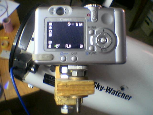

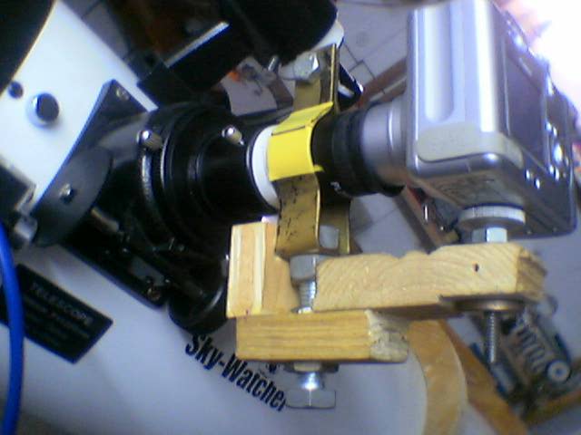

Nu este nevoie de nici o modificare a aparatului foto , se pune la ocular cu un adaptor. Montura trebuie sa fie ecuatoriala si motorizata pentru a face poze si la altceva in afara de luna... iar aparatul foto trebuie sa fie cu setari manuale. Zoom-ul optic se poate folosi dar nu este neaparat necesar.
 Marime fisier:  30.1 kb
 Vizualizat:  de 10926 ori
 Marime fisier:  30.97 kb
