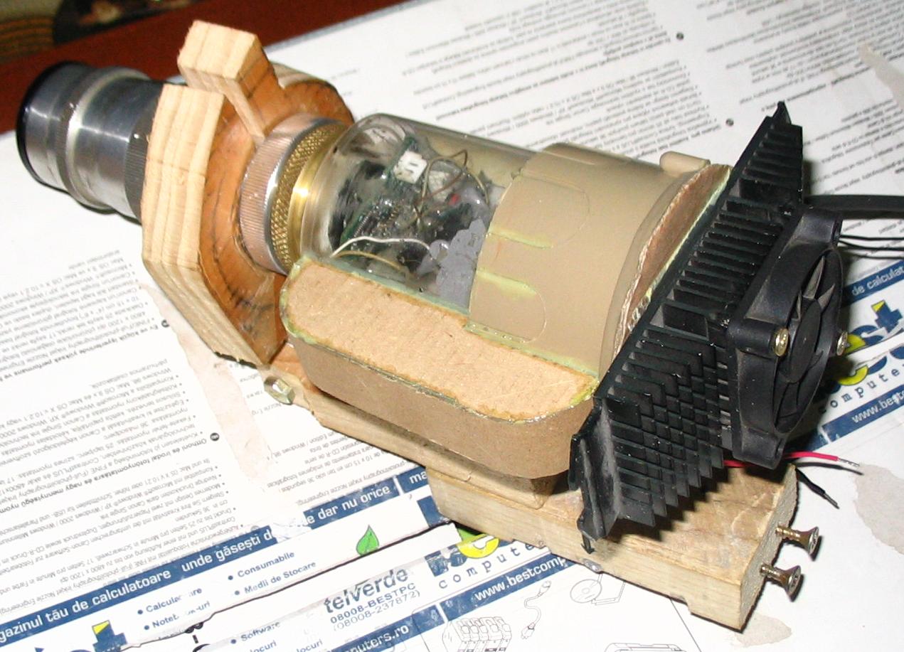

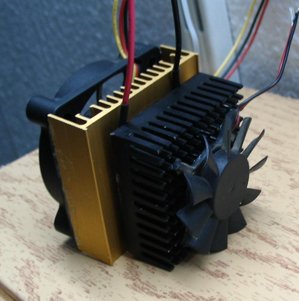

Iata sistemul de racire bazat pe element peltier. In cazul meu este un 30x30 de 36W. Nu mi-a venit la indemana sa racesc cipul prin contact asa ca folosesc un jet de aer rece care trece prin conducta laterala . Am sa revin cu date despre reducerea zgomotului. A trebuit sa schimb radiatorul auriu cu unul mai mare (de P2) pentru ca nu facea fata .

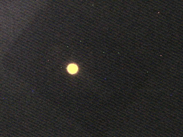

Iata doua teste (pe un led in "laborator") Expuneri de 6 secunde . Mai putin eficace decat mi-am inchipuit , dar e clar mai bine . Am sa introduc un termistor in carcasa , sa vad clar cu ce temperaturi am de-a face . In privinta webcam-ului vostru cred ca ar trebui sa reduceti putin din "gain" si "brightness" , eu am reusit cu webcam-ul neracit expuneri de 15 secunde fara sa fiu "inundat" de zgomot . Nu ar strica sa faceti niste teste in casa ca mine

62 - Racit
61 - Neracit

Se observa clar o imbunatatire a imaginii in prima poza. Sunt curios si eu sa aflu imbunatatirile raportului semnal zgomot pentru diferite temperaturi ale senzorului CCD.

E ridicol , diferenta de temperatura cu webcamul oprit este de vre-o 3 grade Mad . E clar ca nu merita , e de preferat un sistem de ventilatie bun . Sa vad de ce se intampla asta si ce pot face in continuare . Sa fie defect modulul ? Partea calda e calda , partea rece e rece , dar nu am vazut decat o scadere de 10 grade a temp radiatorului rece fata de camera (cu ventilatorul oprit ca altfel e mai rau).

Am comparat elementul de la Capodimonte , o firma din Oradea care le trimite prin posta... in trei saptamani . Nu trebuie controlat , trebuie alimentat cu curent continuu de 12V si amperaj bun 3.5 -4 amperi (am folosit o sursa de PC iar in camp voi folosi baterie de masina sau de UPS). Am imbunatatit putin situatia , acum am Dt de 10 grade cu camera pornita , am invelit camera intr-un izolator termic si am marit ventilatia pe partea calda. Am sa schimb si radiatorul de P2 cu unul de P4 . Oricum alea comerciale au trecut Dt de 15 grade asa ca nu sunt prea departe.

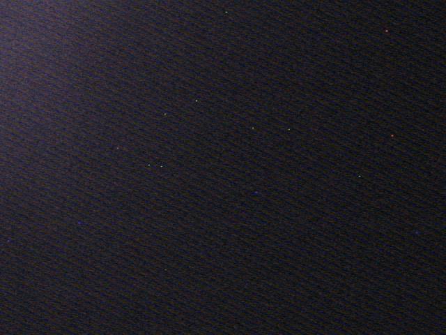

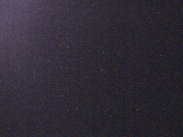

Isi trage curent cat are nevoie (si este specificat). Daca ii dai mai putin insa , raceste mai putin . Oricum am rezolvat "misterul" . Cu radiator de P4 am Dt de 20 grade in schimb este ingrijorator de greu ! In privinta zgomotului iata doua expuneri de 15 s .Nu le comparati cu celelalte ca le-am facut cu alte setari (brightness 50% , gain 80%) si sunt dark-uri

Mult mai buna a doua imagine. Pana la ce temperatura ai ajuns spre minus?

MesajTrimis: 18 Oct 2006 22:37 Download mesaj
La o temperatura a camerei de 20* neracit cipul ajunge la 30 iar cu racire la 10. Nu cred ca as vrea sa am totusi temperaturi mai joase din cauza pericolului de aparitie a condensului
