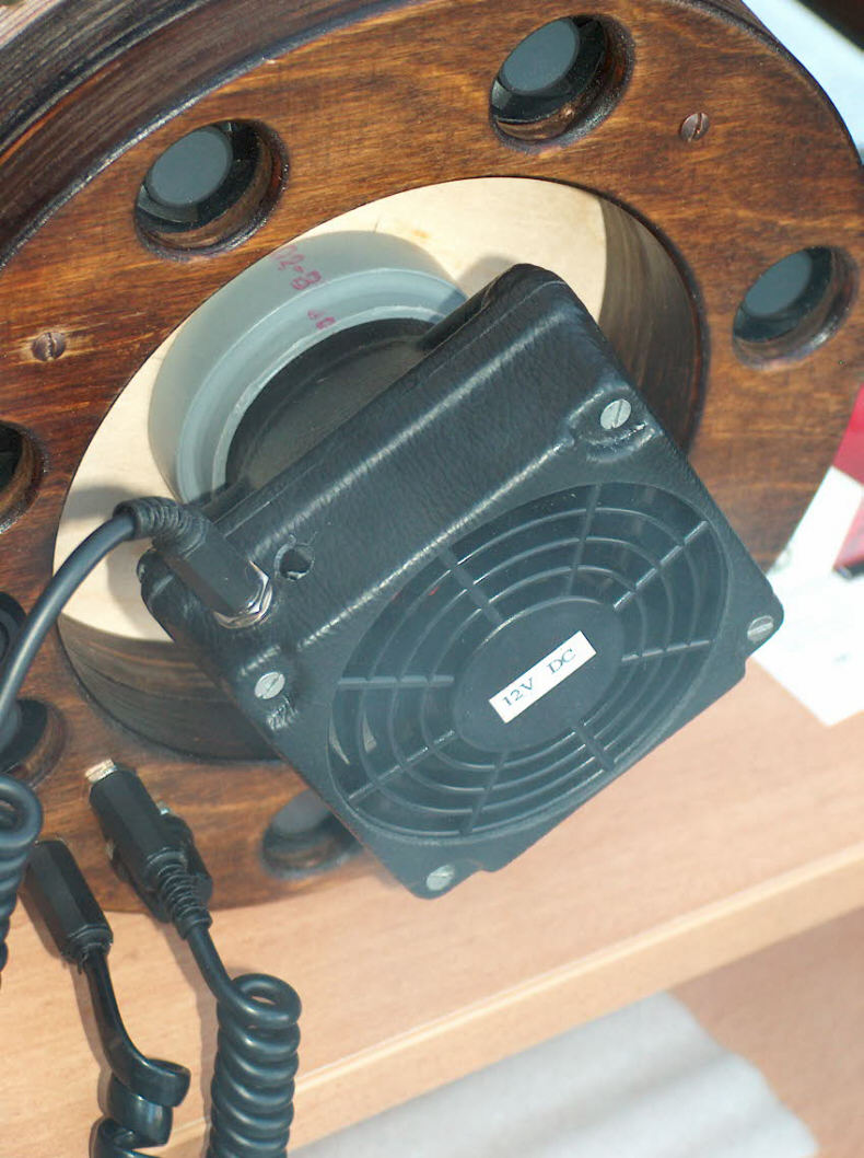

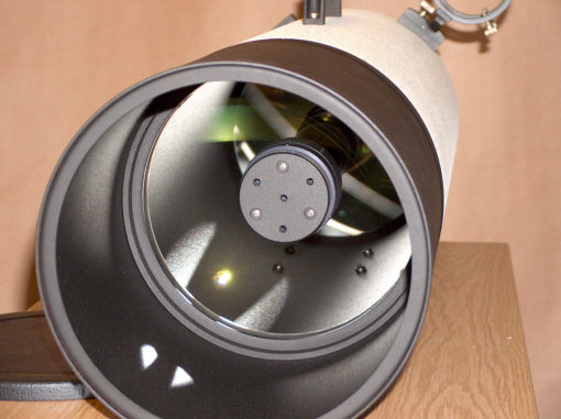

Un prieten are un Mak-Cass de 7" STF (Poza 1) unde nu este ventilat. Asa ca si acest sistem "inchis" are undeva problema cu tubus-seeing, adica atmosferica din tub de aer cald care distruge imaginile.
Asa ca el s-a gandit, cum sa faca ceva, ca sa poate scoate acest aer cald din tub, care strica imaginea. Bucurie este, ca tubul opticei are in spate destule gauri, unde se pot monta niste ventilatoare mici (poza2).

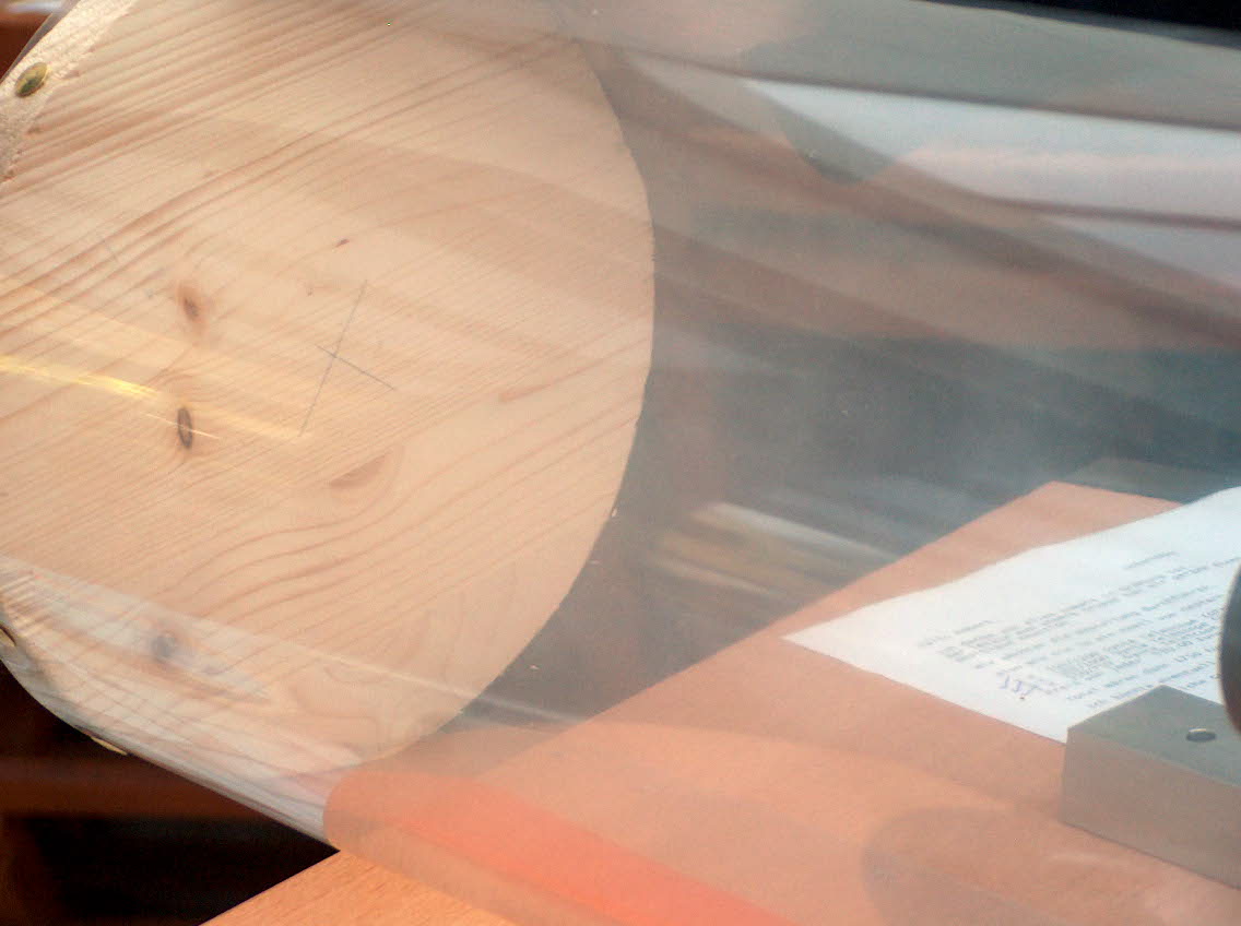

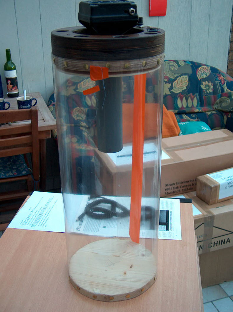

Ca sa poate arata cum lucreaza constructia care a facut-o el, a construit el un dummy de telescop (Poza 3). In acest dummy, el a dat fum de la zigara sa poate arata cum ventilatorii scoate acest fum (Poza 4).

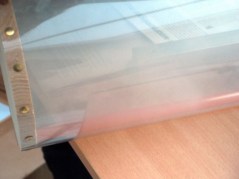

In cazul cand el a dat drumul la ventilator care este pus in mijloc, acel este dat asa, ca trage aerul (Poza5) si se vede cum iese fumul din tub prin acest ventilator central.
Ca sa ne dam seama, daca si alalalti ventilatori care sant puse in inel in cerc in spate, tot au putere destula a "apasa" fumul afara, am facut si asa un test (Poza 6) unde tot se vede, ca prin ventilatorul central, care era stins si nu mergea, iese fumul.

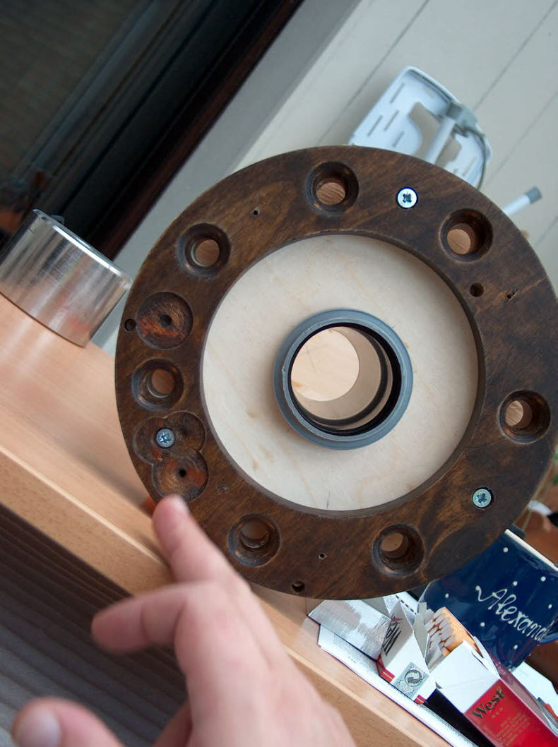

Toata constructia este tinuta in lemn si lui a trebuit 2 inele de lemn. Primul inel are numai niste gauri, care sant exact asa puse, cum sant gaurile de la spatele telescopului (Poza 7). Al doilea inel care contine mai multe ventilatoare mici este pus peste primul inel (Poza Cool. Ventialtoarele astea sufla aerul de afara in tub si asa incepe aerul sa circuleze, ce inseamna ca se misca si se poate trage sau sufla din tub (Poza 9).
