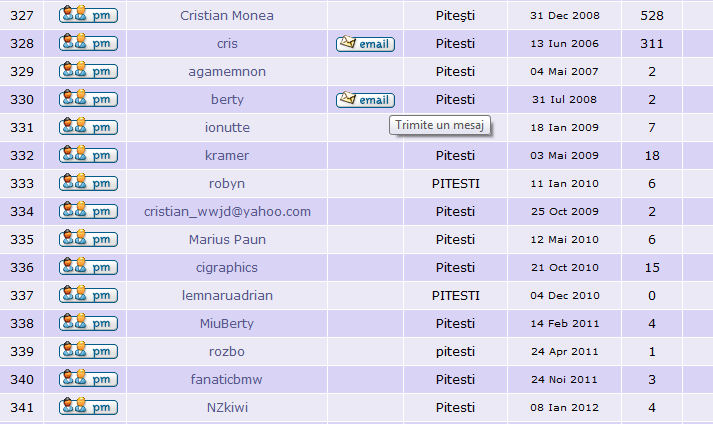

MesajTrimis: 11 Ian 2012 12:15 Download mesaj
In partea stanga sus pe pagina este "lista membrilor". Da la criterii de cautare ordonare dupa "locatie" si cauta la Pitesti.
Acolo vei gasi asta.
Suna-i, da-le pm, "intr-un cuvant" - cauta si vei gasi.
