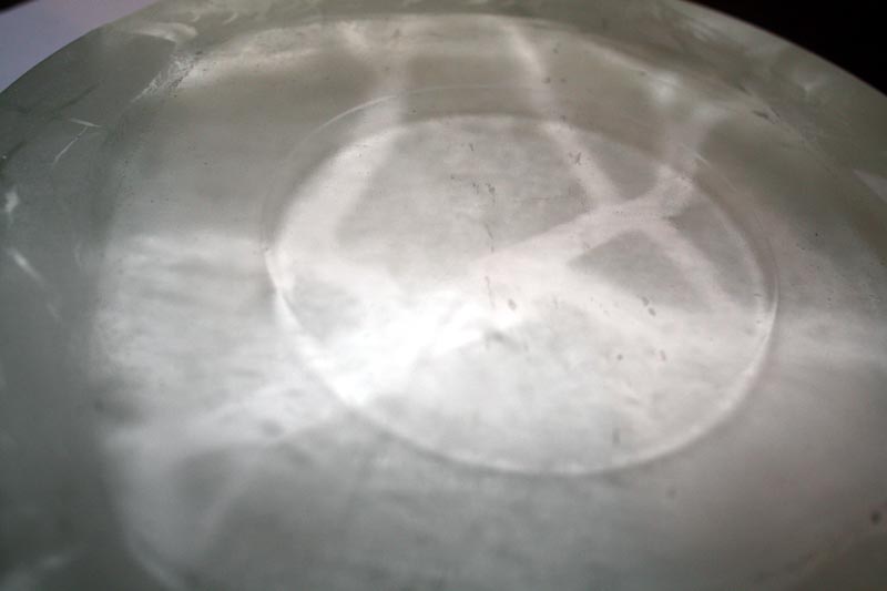

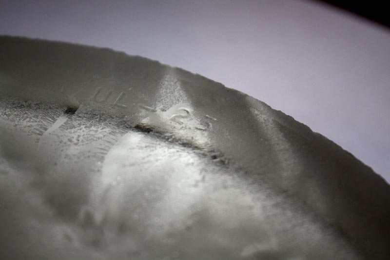

M-am hotarat sa demarez pregatirile pentru noul proiect de oglinda!
Am un blank din pyrex cu diametrul de 8".
Discul este foarte gros (fata de sticlele de geam) : are 37mm (pe alocuri) si este destul de greu.
Sticla este turnata si desi ar trebui sa fie asa : "each blank has straight sides, few or no bubbles, and is fine annealed" , in realitate pe una din fete are mai multe gropite si fetele nu sunt tocmai drepte.
Am masurat cu sublerul grosimea pe margine si aceasta variaza intre 36,6 mm si 37,2mm.
Partea buna e ca cealalta fata (care are pe ea embosat un marcaj de la turnare :" UL - 25 " si care e ridicat vreo 0,5 mm fata de suprafata "fetei") pare ok, fara gropite sau bule, deci in consecinta am declarat-o ca fiind "Fata".
"Spatele" are o zona centrala de vreo 8 cm diametru ridicata putin - cam 1 mm - probabil tot de la matrita in care s-a turnat sticla.
Presupun ca prima operatie va trebui sa fie slefuirea "spatelui" astfel ca ridicatura aceea sa dispara si fetele sa fie cat de cat paralele. Inca nu prea stiu cum se face aceasta - mai trebuie sa studiez. Poate ma ajuta cineva cu niste sugestii.

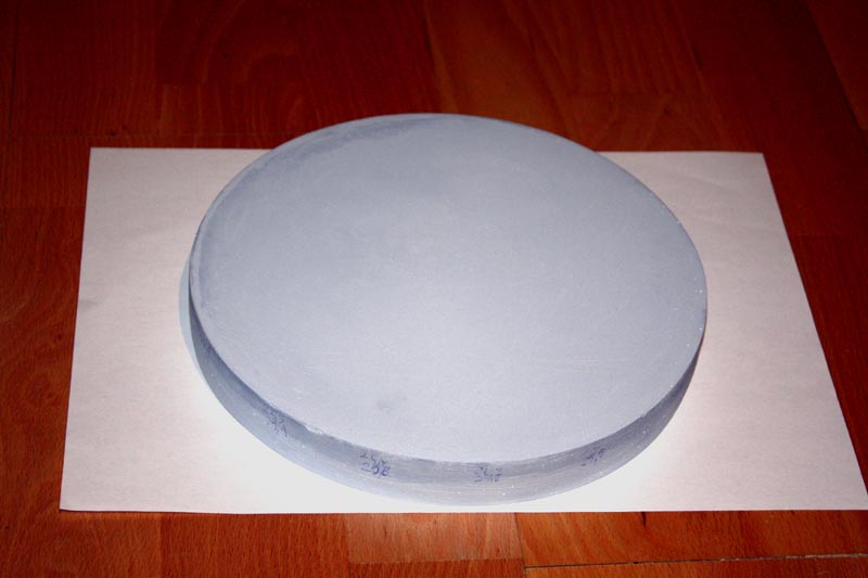

Intre timp m-am apucat si eu de matrita. Am reusit sa torn un disc dintr-un ipsos de uz stomatologic pe care mi l-a daruit un prieten stomatolog (am observat ca atunci cand le zici oamenilor ca faci o chestie ciudata, enigmatica, devin foarte generosi). Singura calitate observata pana acum, fata de altele cu care am lucrat (in alte domenii) este ca are culoare albastra (Laughing ) si are timpul de intarire lung. Ramane fluid cel putin 30 minute.
Cum s-a uscat deja bine, astazi l-am indreptat si am rectificat niste bavuri.

Oh, e super Very Happy . Ai folosit gips dentar. Si eu cautam de asta. Mai mult ca sigur ca nu mai ai nevoie de epoxy pentru impermeabilizare. Stiu ca sunt mai multe categorii printre care unele se dizolva in apa dar asta albastru am impresia ca e bun. Poti sa faci un mic test. Daca ti-a mai ramas un pic de gips toarna o pastila mica si dupa uscare pune-o in apa. Daca rezista neafectata nu mai ai nevoie de epoxy Wink

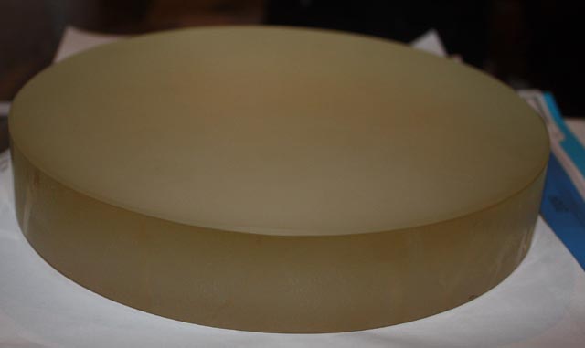

Ieri s-a intors blank-ul de la dl. Stanescu. A facut o treaba foarte buna cu el. E indreptat foarte frumos.
Intre timp m-am apucat de facut unealta. Am facut un test cu o bucatica de gips, pe care am lasat-o in apa cam o zi. Nu pare sa se fi inmuiat, sau destramat/dezintegrat.
Cu toate astea am decis sa dau cu rasina epoxidica si pe spatele si laterala uneltei - pentru mai multa siguranta.

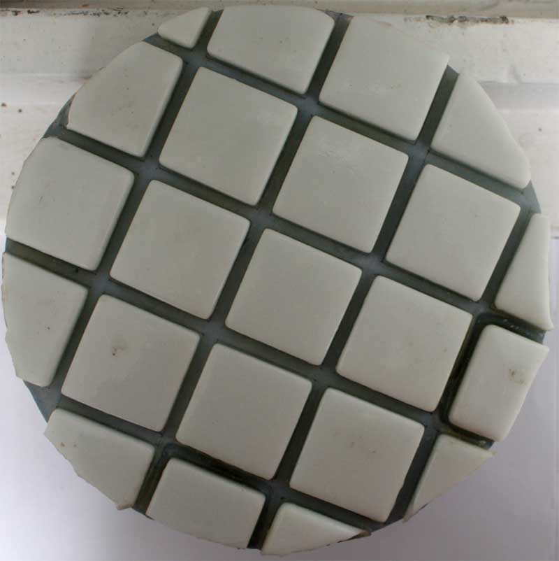

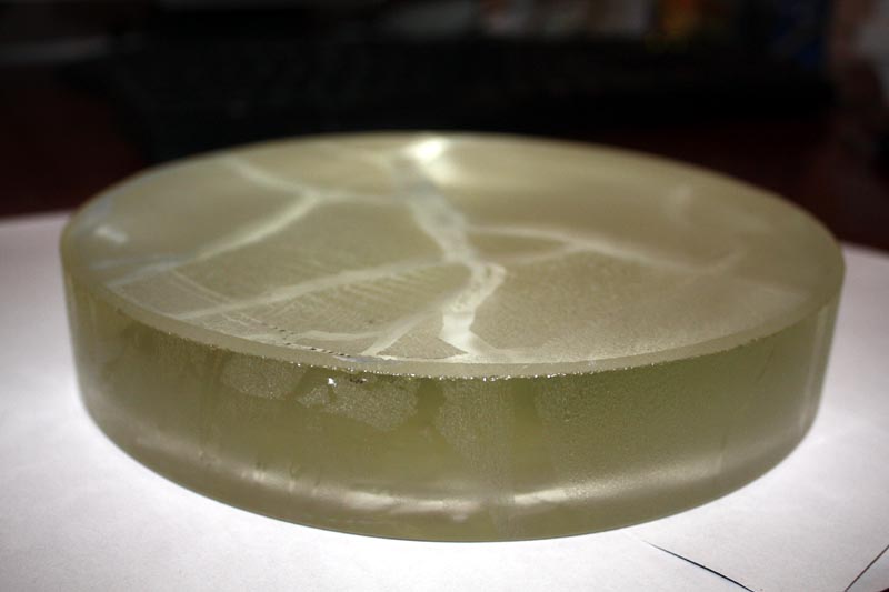

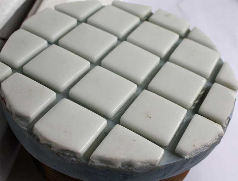

Am gasit niste patratele de sticla mai groasa, de la un mozaic si le-am lipit cu adeziv epoxidic pe bucata de ipsos.
Nu sunt foarte multumit de rezultat.
In primul rand unele dintre patratelele alea s-au dovedit a fi tare neuniforme ca grosime. Oare de ce nu le-am verificat mai temeinic inainte de lipire? Sunt vreo 4 bucati care sunt mai jos cu cel putin 1 mm.
Apoi s-au dovedit groaznic de incapatanate si de rezistente la orice incercare de prelucrare. As fi vrut sa le tai inainte de lipire dar nu am reusit, desi am incercat mai multe metode.
Pana la urma m-am folosit de sfatul lui Neox si le-am lipit, apoi am trasat cu un diamant linii de taiere. In final ciocanul a rezolvat problema, insa marginile au ramas foarte zdrentuite.
Trebuie sa indrept cumva suprafata si marginile acelea, inainte de a incepe slefuitul.

cred că poți să folosești o piatră de polizor pentru a netezi marginile și dacă ai un disc de polizor intact ai putea încerca să aduci și plăcuțele la același nivel.
