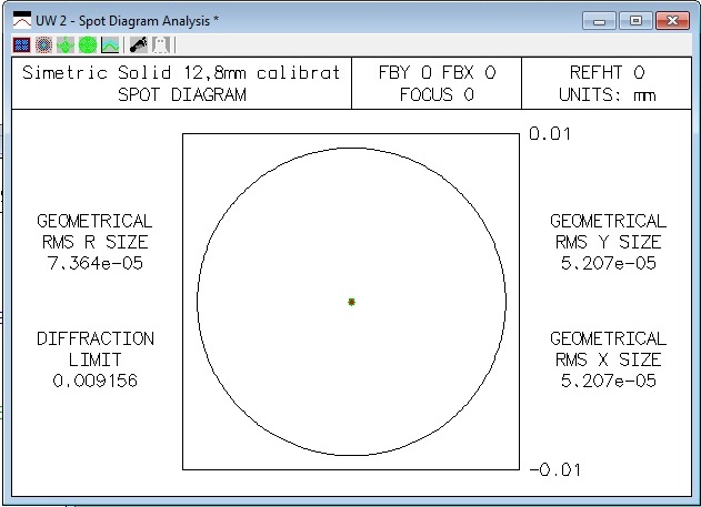

Intr-un material despre aceste oculare, autorul lor justifica un raspuns bun al acestora pe baza faptului ca spotul axial ar fi mai mic decat 1/4 din discul principal de difractie.
Se pare totusi ca aceasta valoare nu este suficienta tinand cont de faptul ca raspunsul se degradeaza rapid odata cu dezvoltarea campului.
Spre comparatie puteti vedea in imaginea de mai jos raspunsul axial al monocentricului de Dambovita (numit de mine Simetric Solid) la care spotul axial este mai mic decat 1/100 din discul principal de difractie, lucru ce asigura incadrarea raspunsului in limita de difractie pana la marginea campului.
Mi-e greu sa cred ca un spot axial de 1/4 asigura un raspuns la fel de bun.

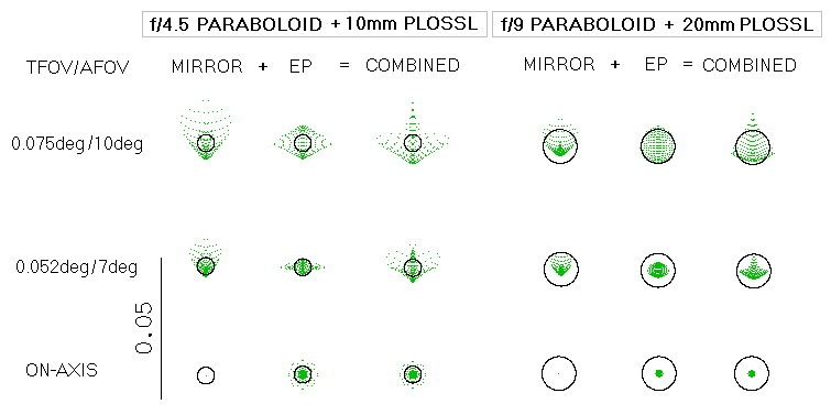

Ca o confirmare a ceea ce spuneam mai sus despre ocularele Plossl vine si analiza combinata facuta de tovarasu' Vlad pe CN:
