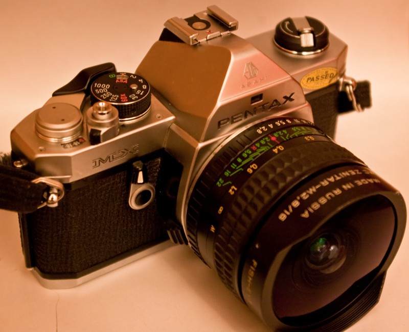

Eu am un pentax Mx, tot asa mic, masoara si expunerea, are si bulb fara sa folosesti cablu, in rest manual full, nu-i trebuie bateriidecat pt. masurare.
Totusi nu mi se pare ca filmul e o solutie de buget. Acum e drept ca nu ma pricep, poate reusesti sa faci rost de materiale ieftine pt. developat. Dar film tot trebuie sa iei. 10 filme fac cat un P&S eventual cat un dslr foarte vechi.
