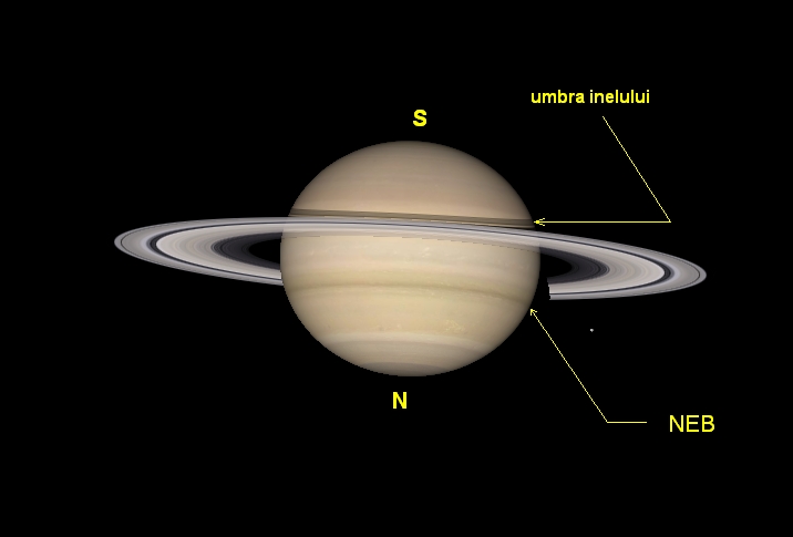

O singura observatie: nu cred ca ai vazut "umbra inelului", ci Banda Ecuatoriala Nordica (NEB) de pe discul lui Saturn. Am vazut ca mai multi spun ca au observat aceasta umbra. Banuiesc ca e posibil, eu nu am vazut-o, dar cred ca la inclinarea de acum a inelelor e mai greu. Am atasat o simulare in WinJUPOS cu Saturn in perioada mai-iulie.
bogdan69 a scris:
Pana la aceste observatii, mult mai devreme, am incercat si Saturn. Aici se vede ca pentru planete trebuie focala lunga. Pana nu vezi cu ochii tai nu crezi, asta e defectul incepatorului. Cu toate astea se vede foarte frumos Inelul si umbra acestuia...
Saturn, Banda Ecuatoriala Nordica si umbra inelelor pe disc.
