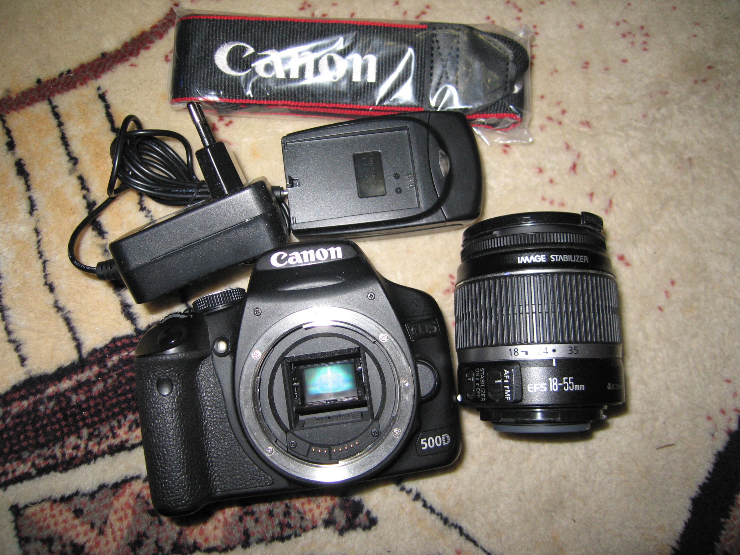

De vanzare Canon 500Da cu care am facut toate fotografiile din ultimul an.
http://psemil.blogspot.com/ - o gramada de poze aici.

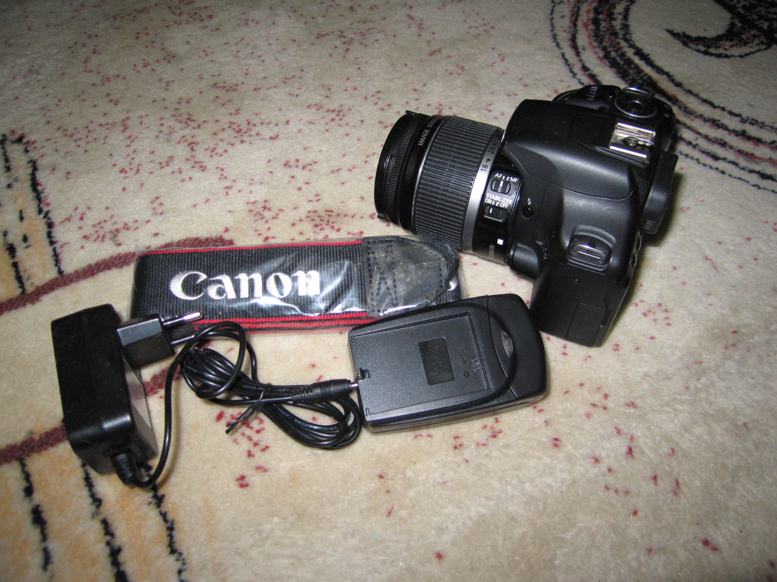

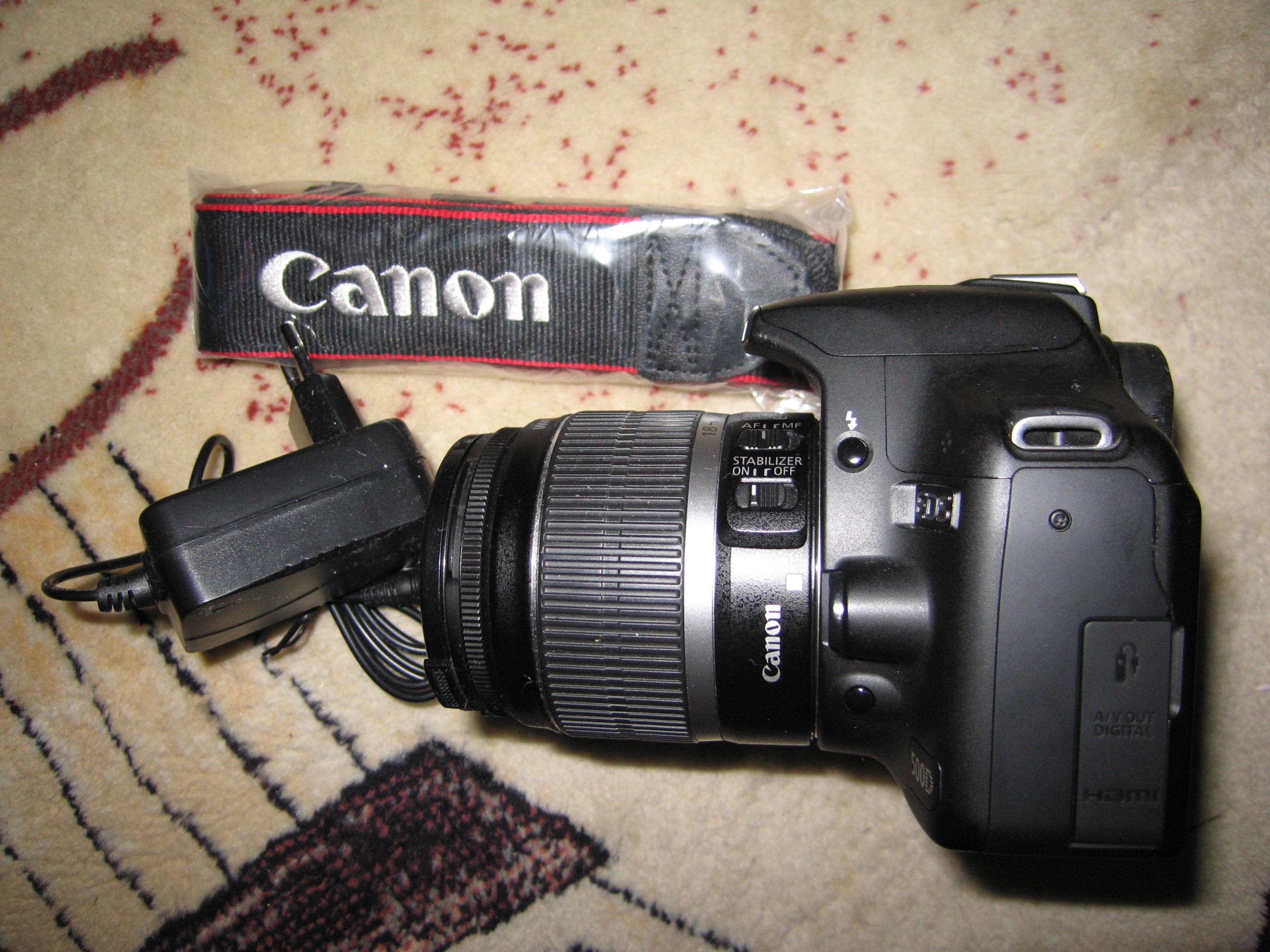

Pachetul contine Body Canon, baterie,curea si incarcator. Aparatul are 12000 cadre si a fost folosit 70% in astrofoto). Este in stare excelenta fara zgarieturi, are o folie pe ecran.
La cerere poate fi vandut cu Obiectiv EF-S 18-55 IS modificat si el. Laughing

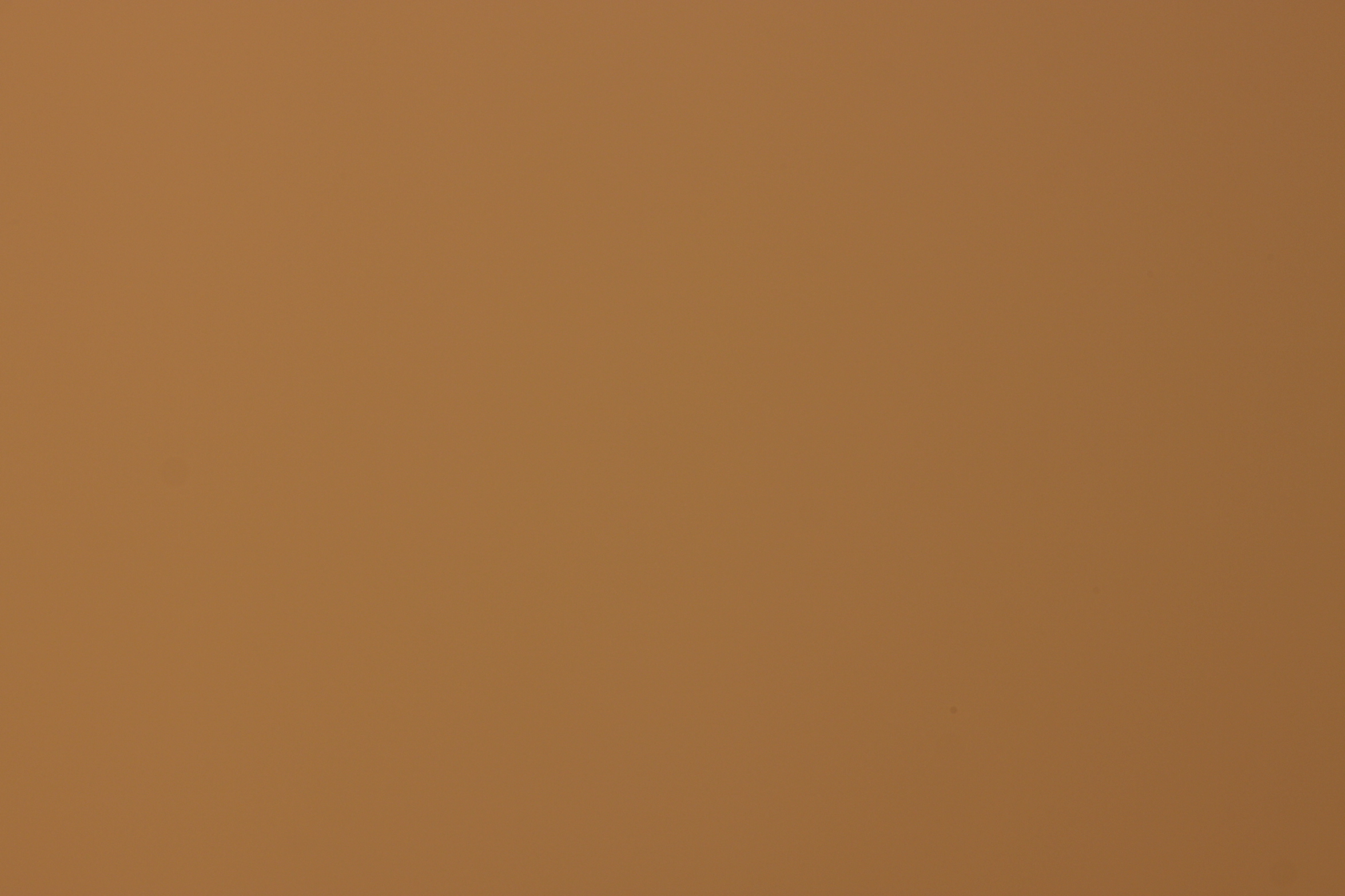

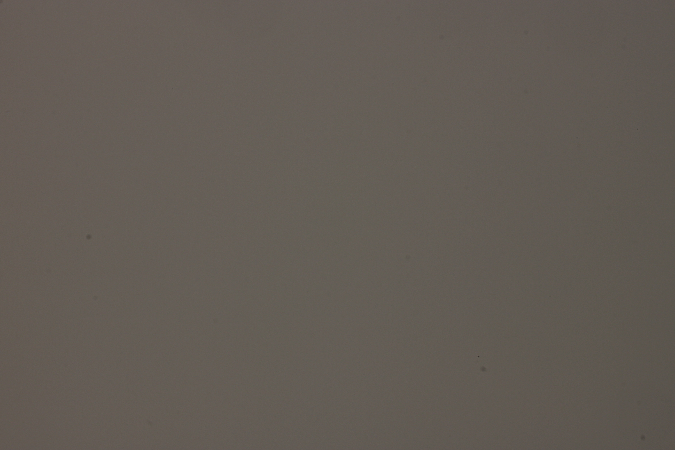

Atasez si flat actual la f22 (se observa tot praful de pe senzor - foarte putin). Dintre firicelele de praf prezente cele cu contur foarte bine definit sunt pe senzor (2 puncte) toate celelalte fiind pe filtrul exterior si se pot curata sau sufla cu foarte mare usurinta de utilizator daca este cazul. Un flat la f10 pe care se se mai vad vag decat cele 2 puncte de pe senzor celelalte fiind invizibile.

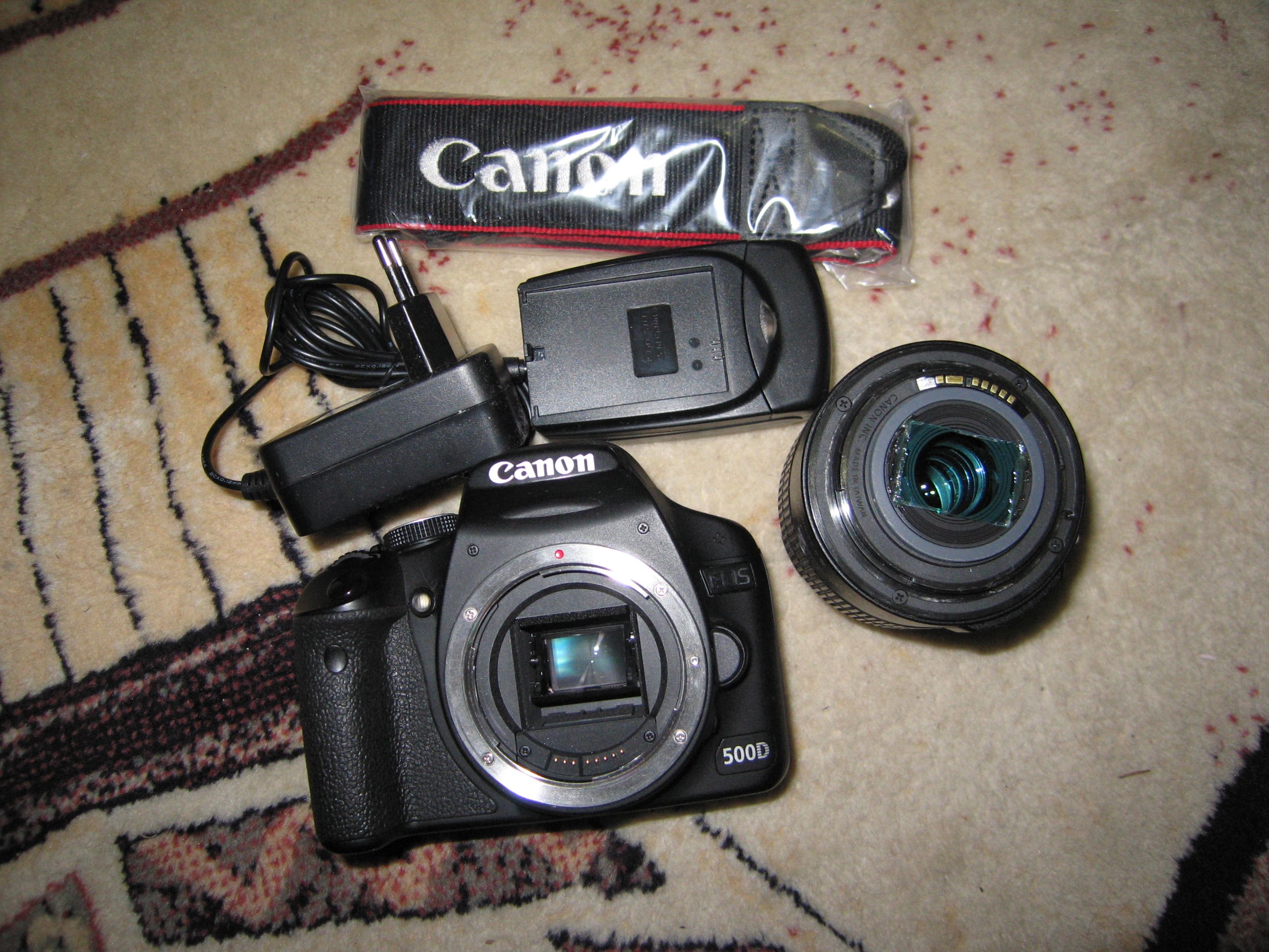

Aparatele modificate pe langa imbunatatirea transmisiei de lumina pot veni si cu 2 dezavantaje. Odata cu indepartatea low pass filter 2 (filtru de culoare ) original Canon
-paleta de culori se modifica semnificativ asa incat toate imaginile terestre, viata de zi cu zi vor aparea mai rosii. Corectia culorilor se poate face folosind optiunea custom white balance sau folosind un filtru de culoare x-nite cc1 (din SUA)
- pot rezulta probleme de focalizare daca grosimea sticlei cu care este inlocuit filtrul nu este identica cu cea originala.
Am rezolvat problema lipind filtrul de pe senzor pe gura obiectivului, asa aparatul are culori naturale si la fotografia terestra. Singura problema este ca are aceste caracteristici numai in tandem cu acest obiectiv.
Pret Body 1400RON
Pret Obiectiv 200RON (nu tin neaparat sa-l vand deoarece abia am reusit sa dezlipesc intreaga acea sticla in grosime de 0,57mm - ar putea sa-mi mai fie de folos pe viitor Laughing )
