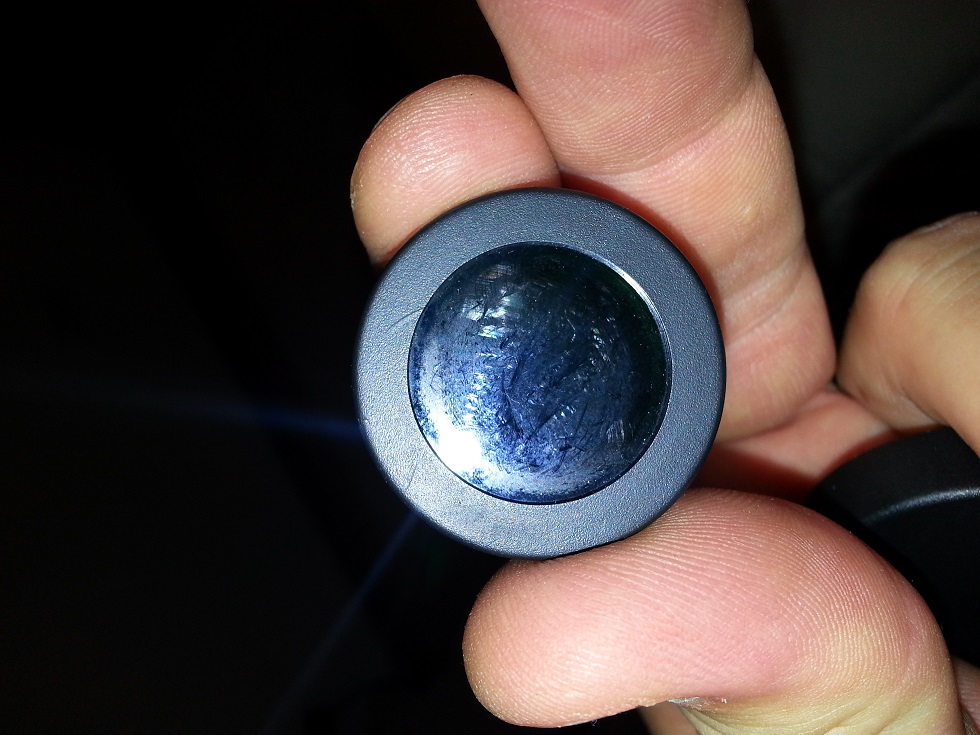

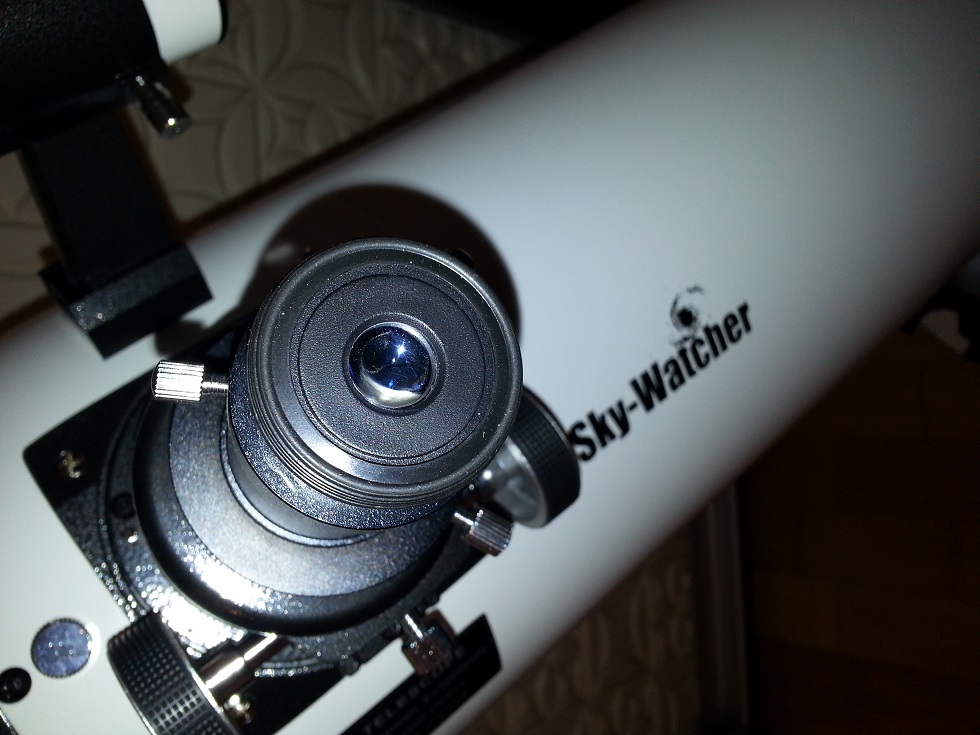

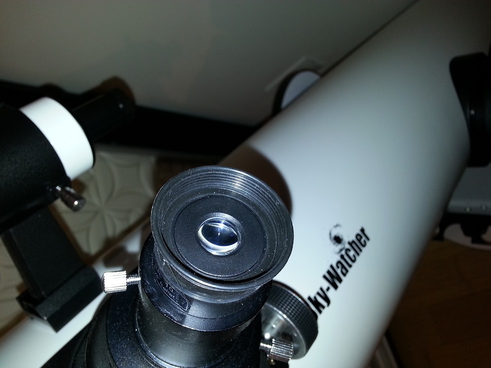

Acum problema mea : prin ocularul super 25..se vedeau detaliile foarte bine...am vazut cratere..munti...ma rog...cam cum am vazut in pozele dupa net puse de astronomii amatori ! Insa eu vreau un ocular(fiindca asta cred ca e cauza) cu care sa pot vedea si mai bine...mai multe detalii...un unghi vizual mult mai larg si... nu stiu ce sa cumpar , fiindca am vazut oculare la 700 lei bucata , insa nu stiu daca imi ofera ce vreau eu !

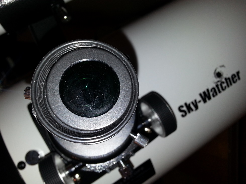

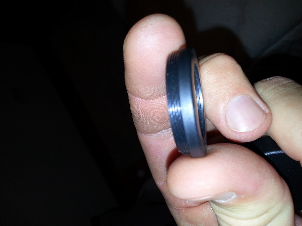

Si a doua problema : filtrul pentru Luna , cel cu care a venit telescopul...nu am stiut sa il montez...pur si simplu l-am tinut cu mana peste ocular Smile)))..desi sunt sigur ca nu asta trebuia sa fac !Smile) Multumesc de ajutor tuturor care imi vor da un sfat cu ocularul dar si celor care imi vor explica cum se monteaza filtrul ala nemernic...fiindca m-am umplut de nervi dupa 30 de minute de observatii !Smile)

Probabil filtrul se infileteaza in ocular, in partea care intra in focuser. Detalii mai multe poti obtine cu ocularul cu focala mai mica (cel de 10mm). Camp mai larg doar cu oculare cu camp mai larg, dar aici discutia se complica putin.

Cel mai probabil, filtrul ala vine montat asa pe ocular Smile
In ceea ce priveste campul, ar trebui sa iei in calcul cateva aspecte, care-ti vor completa imaginea referitoare la raportul camp/calitate/pret: numarul de lentile, calitatea sticlei, dimensiunea efectiva a lentilelor, campul aparent pentru fiecare design in parte.

Scoate ocularul din tubul port-ocular si insurubeaza filtrul pe partea cealalta Rolling Eyes Rolling Eyes

Cu filtrul ala ar fi doua lucruri de facut. Intai sa il speli, fie cu apa si detergent de vase lichid, dupa care sa-l stergi cu o microfibra. A doua, sa iti cumperi altul, mai bun.

Multumesc ! S-a rezolvat ! Smile
