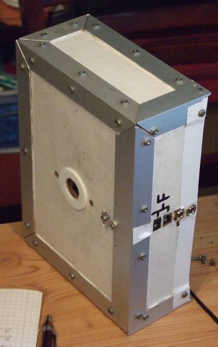

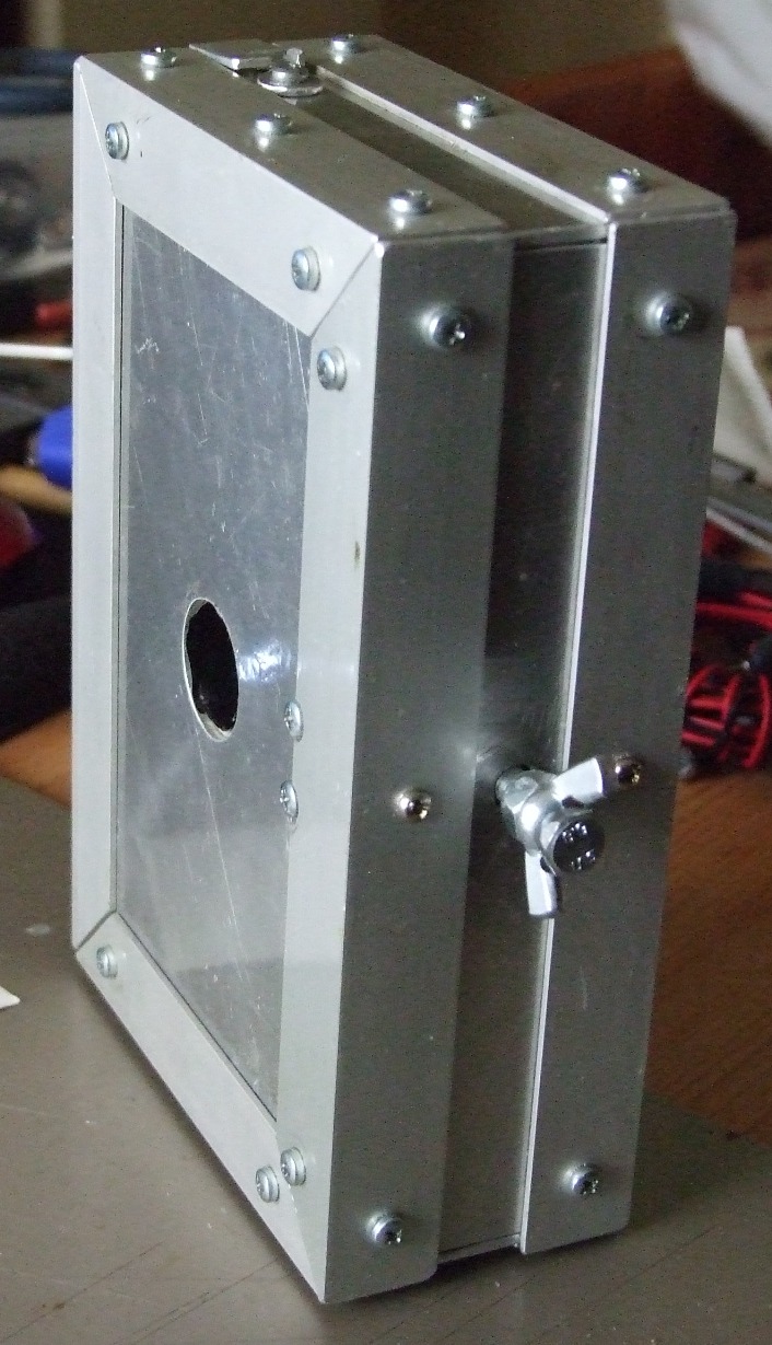

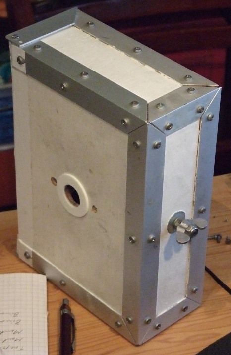

Prima problema cu care m-am confruntat atunci cand am cumparat prima mea montura motorizata, a fost alimentarea ei, pe o perioada destul de lunga de timp, si la un pret cat mai convenabil.

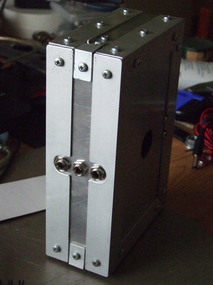

Dupa o scurta analiza, am ajuns la solutia constructiei unei cutii pentru doi acumulatori cu plumb, etansi, de 12V la 7Amh. Si pentru ca greutatea acestora era destul de mare, aproape 2,5kg fiecare, am decis sa fac economie de ''muschi'' si sa ii montez intr-o cutie care sa poata fi pusa pe bara de contragreutati, scutind astfel din efortul de transport a uneia din cele doua contragreutati de 5kg cu care venise montura (un HEQ 5), si, la nevoie, sa am o contragreutate de rezerva. Am prevazut initial aceasta cutie cu 5 borne, cate doua de 12V, pentru utilizare, dar si pentru incarcare, si una comuna care sa imi dea 24V. Ulterior am renuntat la ultima. Cutia e prevazuta cu un capac pentru vizitare, si eventualele interventii, avand in vedere ca mufele de la noi sunt cam fragile, si in partea opusa cu un surub pentru fixarea pe bara de contragreutati.

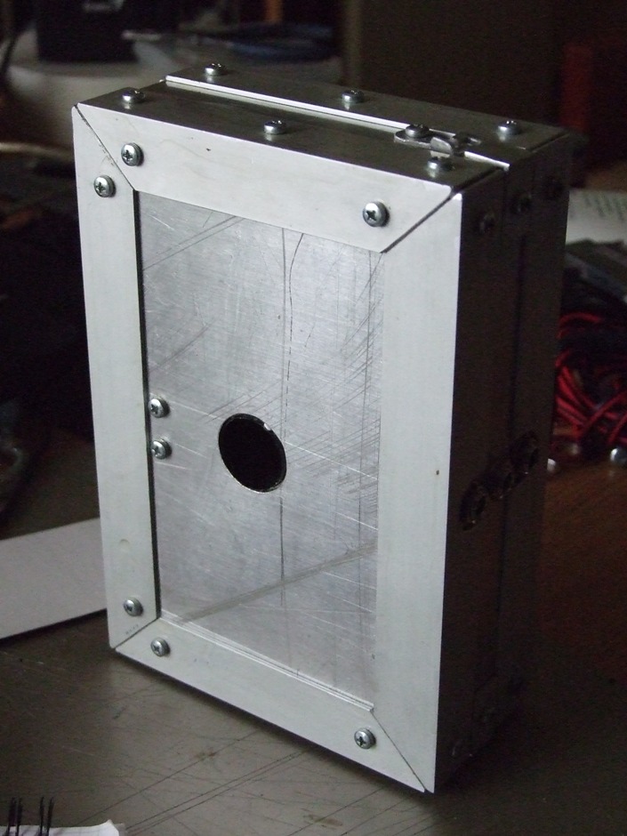

Dupa un timp am achizitionat o alta montura mai mica, un EQ3-2, si am motorizat-o rapid. Evident, am construit si pentru ea o cutie, mai mica, pentru doi acumulatori de 6V la 4Amh. Aceasta are aproape 3kg greutate, are 2 borne pentru incarcare-utilizare la 6V, si o borna pentru utilizare la 12V. De data aceasta, am decis sa nu ma mai grabesc, si sa o fac mai aratoasa un pic asa ca am utilizat doar aluminiu in constructia ei - la prima am utilizat si placaj de tei.

Daca vreti niste mufe mai "sanatoase" merita sa luati in calcul cele XLR.
http://en.wikipedia.org/wiki/XLR_connector
Si neaparat sa folositi o siguranta fuzibila si izolatii termorezistente la borne. Un scurtcircuit pe baterii poate provoca un dezastru, la propriu.

Explicatiile lipsa.
In centrul cutiei este un tub, prin care trece bara contragreutatilor, iar in partea opusa panoului cu borne este un surub lung, cu floare, care ajunge pana la acest tub. Practic, e atat de lung cat sa treaca putin printr-o gaura data in tub, ca sa poata presa pe bara contragreutatilor. Bine inteles ca in interior exista niste piulite fixate de peretii cutiei, pe care se infileteaza surubul, si niste suporti care impiedica eventuala deplasare a tubului in momentul strangerii.

Mufele XLR sunt destul de mari, in special partea de pe cablu. Este bine sa le vezi inainte. Exista si o varianta mai compacta in L: http://www.vitacom.ro/Products/31800/NTR-N...HAAKS.html.
Pe cutie trebuie folosita o priza mama.
Un alt aspect: ventilarea. Bateriile cu gel nu sunt perfect etanse si pot genera gaze explozive in special la incarcare. Nu-mi dau seama din poze dar cred ca ar fi bine sa faci doua gauri de aerisire la capetele spatiuli dintre baterii. Asta si pentru evaporarea condensului din interior.
